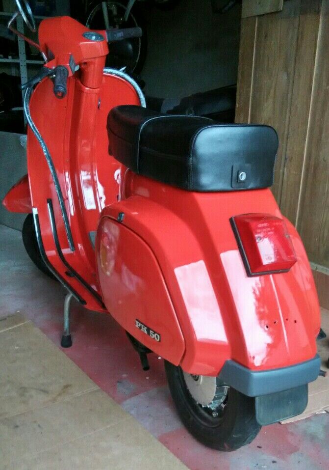

    ich bin auf der Suche nach den Maßen der kleinen Vespa PK50S Rückleuchte.
    • March 3, 2020 at 13:19
    • #10,772
    Montage Maß wie sie sitzt ? oder wie groß die Leuchte ist ?
  • Nitrocraft
    V50 Spezial Bj. 1977, Vespa PX125 Lusso Bj. 1993, Vespa PX80 Lusso Bj, 1993, PK50XL Bj. 1989
    • March 3, 2020 at 13:44
    • #10,773
    Wie groß sie ist. Ich möchte wissen ob ich die Befestigungslöcher der großen Leuchte zuschweissen muß oder ob die kleine Leuchte sie abdeckt.
  • Piitt
    500
    6,940
    1,206
    • March 4, 2020 at 19:09
    • #10,774
    Habe nur ein Bild, Rest musste schätzen:
