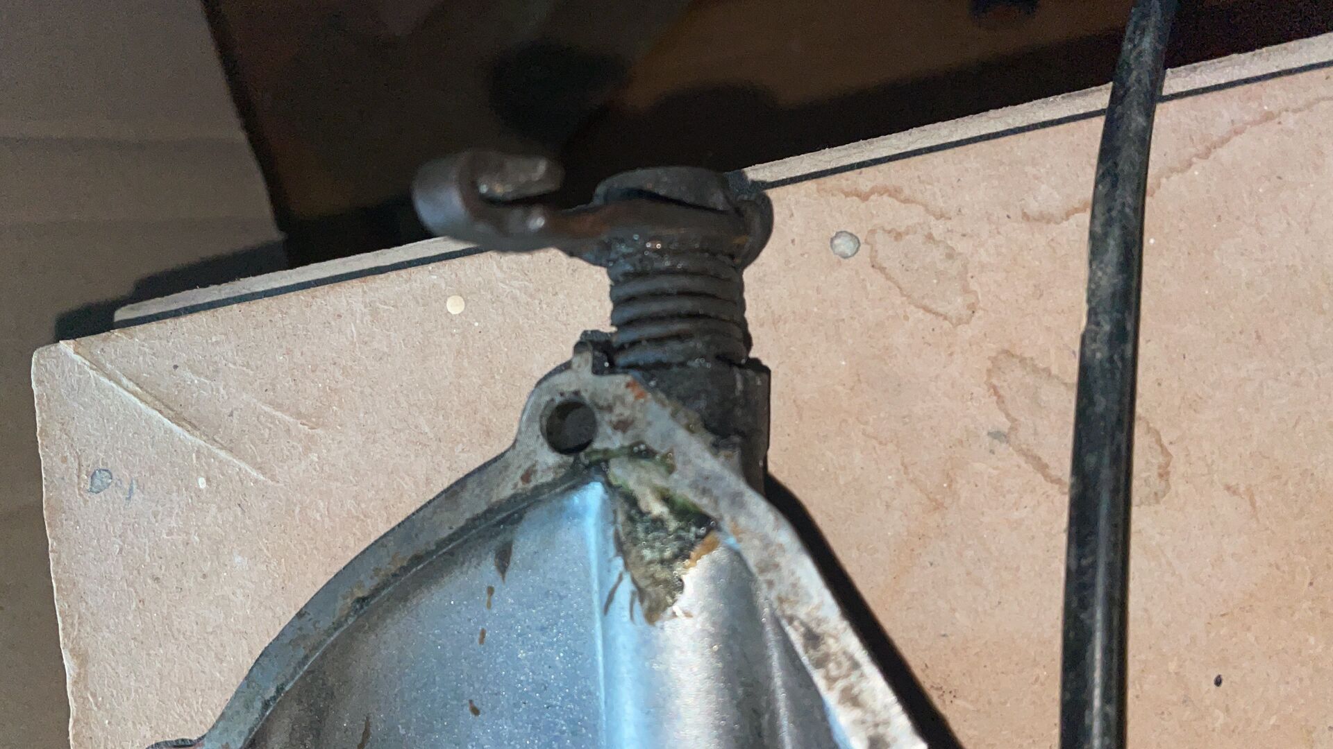

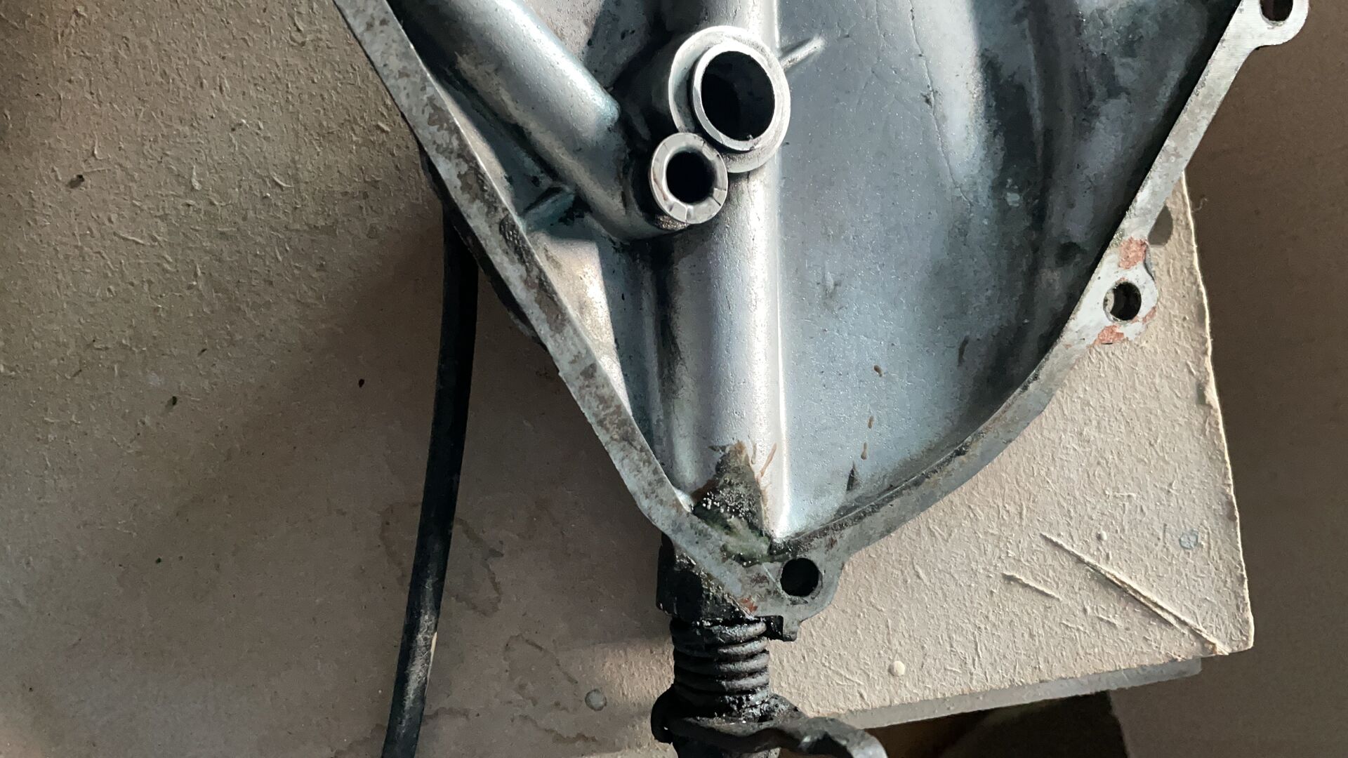

    Bin gerade dabei meine 50n zu restaurieren und würde gerne die Feder am Kupplungshebel austauschen. Kann mir einer sagen wie ich die Feder ra rauskriege?
    Habe sie oben aufgespannt, kann jedoch den Hebel nicht nach draußen bewegen. Habe auch schon leicht hinten drauf geschlagen, will aber nichts kaputt machen.
    Lg
    Josh

    Mit einem Schlitzschraubenzieher aus der Nase am Deckel hebeln, eventuell vorher alles mal mit Bremsenreiniger säubern. Dann kannst Du den Arm abziehen und die Feder abnehmen.

    ...und bei dieser Gelegenheit gleich den innenliegenden o Ring wechseln...

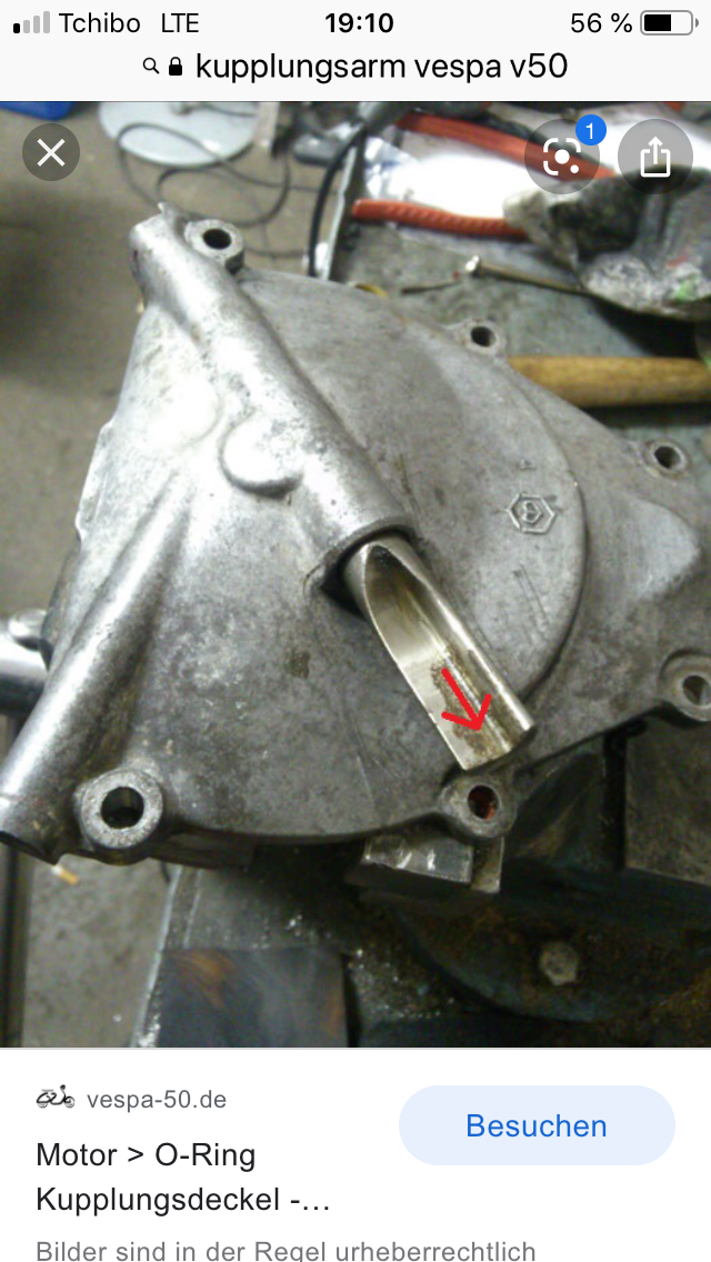

    Hier mal ab 7:00 weiterschauen. Ist zwar ein PX-Deckel, ist aber vom Prinzip das gleiche. Im Verlauf kommt auch der O-Ring zur Sprache den Jochen01 angesprochen hat.
    Ich hab’s grad probiert, aber wo soll ich genau Hebeln? Vorne an der Feder? Ich hab’s grad nochmal probiert, gehebelt was das zeig hält. Ohne Erfolg. Denkst du ich kann’s von der anderen Seite „rauskloppen“?

    Außer es ist ein 2-teiliger Kupplungsarm, dann musst du erst die Spannhülse am Arm rausschlagen, um diesen nach oben abnehmen zu können, das „Gestänge“ zum Trennpilz geht dann nach unten raus, Öffnung durch Gummistöpsel verschlossen

    Stell mal ein Bild von der Vorderseite, hat der Deckel auf der Vorderseite einen Gummistöpsel?

    Hallo, auf dem 1. Bild von Dir sieht man, das der Hebel 2- teilig ist!
    Oben im Bund sitzt eine Spannhülse, die du mit einem Durchschlag rausklopfen musst, markiere aber vorher, wie der Hebel auf der Achse sitzt!!!!
    Dann den Arm nach oben abnehmen, dann die Feder
    Die Achse geht, wie beschrieben nach unten raus, Öffnung ist mit Gummi verschlossen
