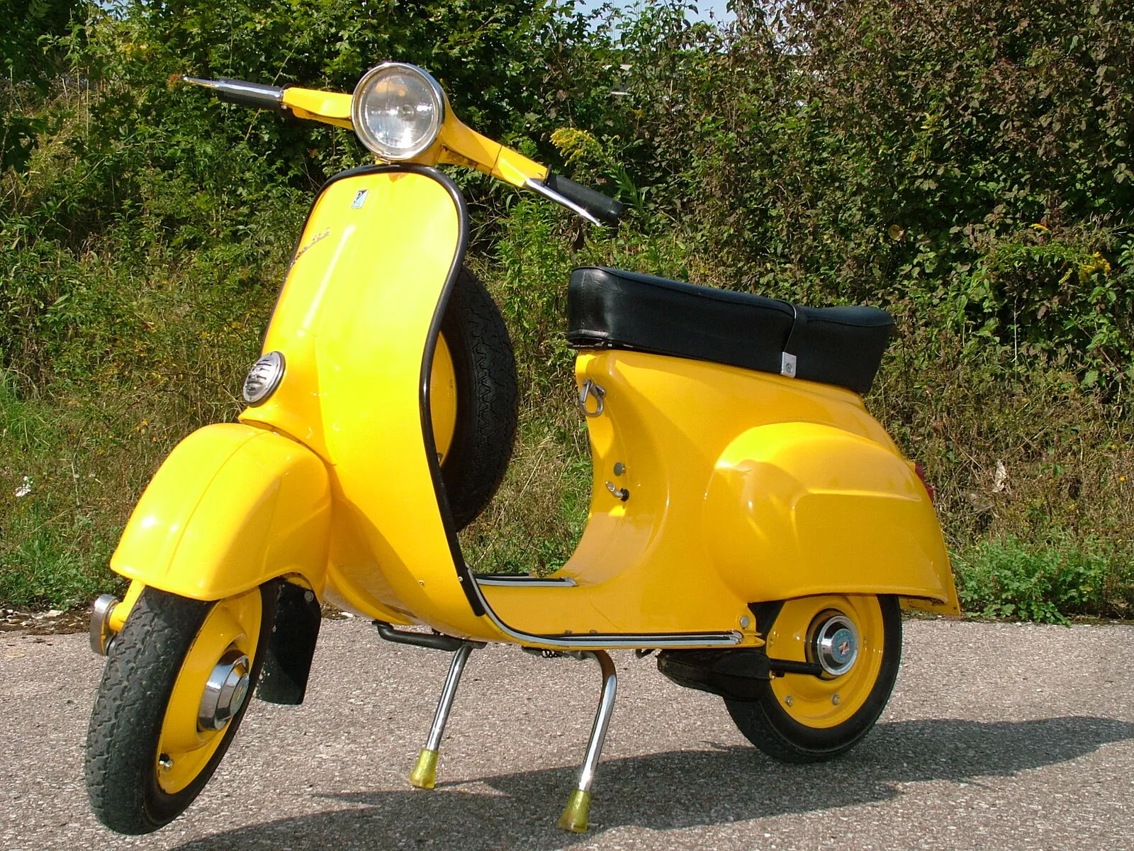

    Ich versuche jetzt mal ein Bild einzufügen vielleicht kann mir jemand sagen was für eine es genau ist, würde mich mal interessieren ob das Baujahr stimmt welches mir genannt wurde.

    • January 11, 2008 at 22:54
    Die Rahmennummer sagt alles aus. Hier werden Sie geholfen...
    Allerdings nur beim Baujahr, nicht beim Fehler...

    Hast du die schon so gekauft? und wieviel zahlt man denn für so eine restaurierte vespa in dem alter. war sicher nicht billig?
    mfg milan

    • January 13, 2008 at 21:24
    Schön.... Aber ist das nicht eine 1. Serie? Schau mal ob du einen kleineren Seitendeckel hast, als zb. eine 50 Spezial!
