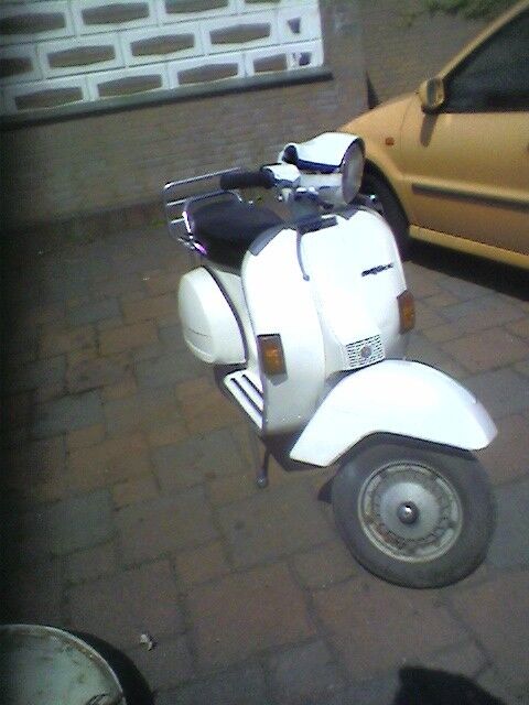

    • July 8, 2006 at 15:07
    • #39
    fertich isse u tuckert nun herum ;)
    foto leider nur gemacht bevor noch reifen schön gemacht wurden u lenker is auch noch wackelich...aber immerhin: resümee: für schlappe 100 ocken doch ganz ansehlich u vor allem fahrtüchtig geworden...abba viel arbeit, denke dennoch, war ja auch meine erste, man wird wohl schneller mit der zeit, ich mein, ich wusste vorher nicht wasn zündkerzenstecker is ^^
    großen dank an boomer u ihre schlauen bücher!

  • Moskito
    13,819
    2,704
    Dortmund
    Vespa PK 50 XL II
    • July 8, 2006 at 19:01
    • #40
    Mein glückwunsch, sieht gut aus !!!!!!!!!!!
