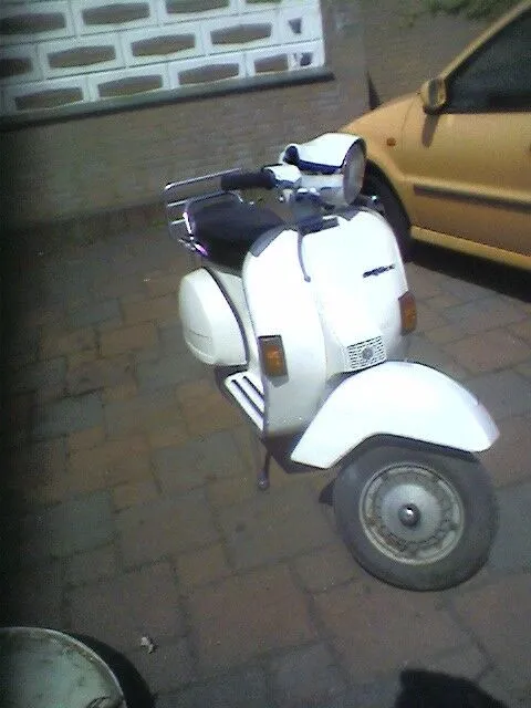

fertich isse u tuckert nun herum
foto leider nur gemacht bevor noch reifen schön gemacht wurden u lenker is auch noch wackelich...aber immerhin: resümee: für schlappe 100 ocken doch ganz ansehlich u vor allem fahrtüchtig geworden...abba viel arbeit, denke dennoch, war ja auch meine erste, man wird wohl schneller mit der zeit, ich mein, ich wusste vorher nicht wasn zündkerzenstecker is
großen dank an boomer u ihre schlauen bücher!
Mein glückwunsch, sieht gut aus !!!!!!!!!!!
