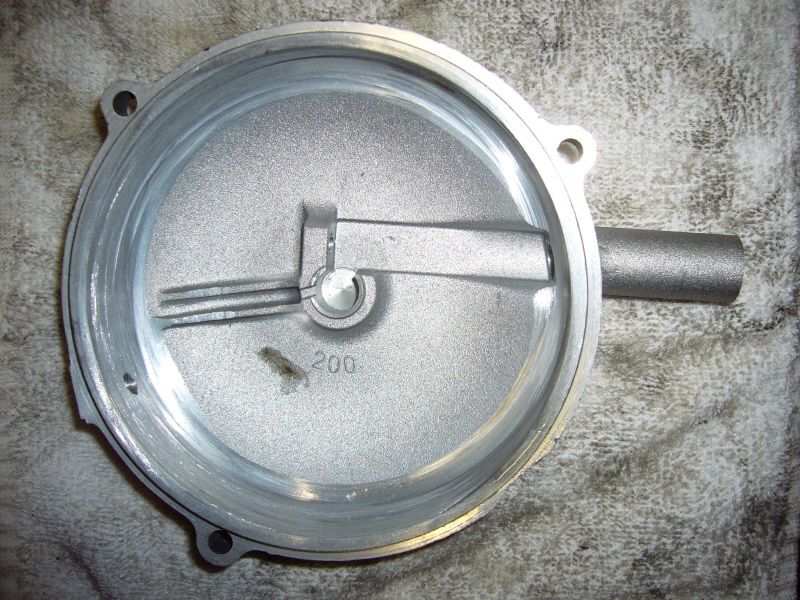

Ich könnte heute Abend Bilder von nem verrundeten Arm reinstellen. Im Endeffekt geht es nur darum die Seite, die beim Bewegen des Arms Richtung Korb geht, zu verrunden. Und das am Besten auf ganzer Linie wo der Arm mit dem Korb in Berührung kommen könnte...Ich würde allerdings erfahrungsgemäß zum Ausdrehen bei Classic-Scooter neigen. Ich habe mittlerweile bei Selbstversuchen 2 Deckel zerstört. Und die Dinger sind einen Tick teuerer als das Ausdrehen...

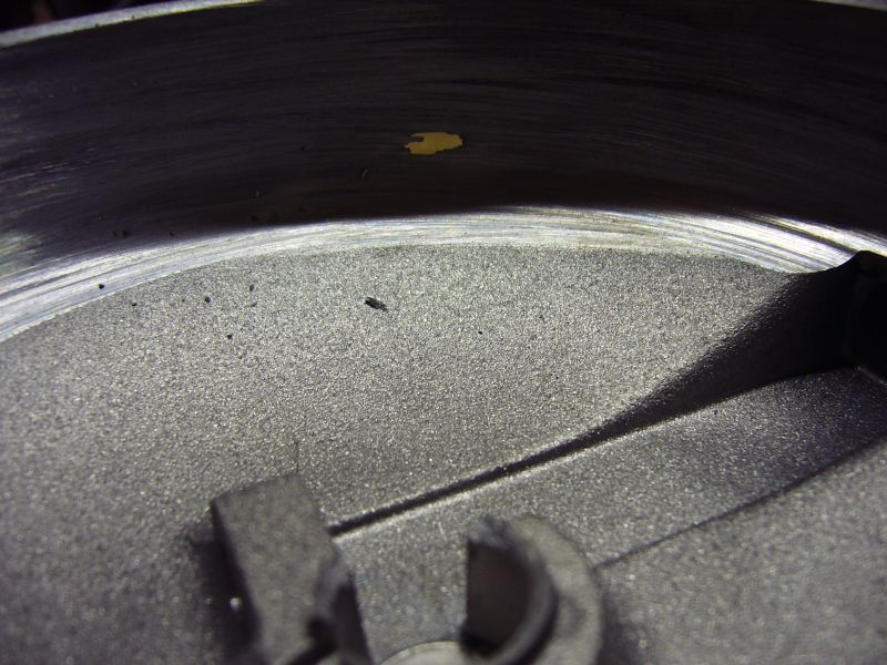

Ich hab´s mit ner 105er Fächerscheibe und der Flex nicht richtig hinbekommen: einmal abgerutscht oder zu lange auf eine Stelle gehalten und Du hast ein Loch im Deckel...
Plötzlich ist das Material sehr dünn
Fotos habe ich keine. Likedeeler hat´s aber schon gut beschrieben. Das Fräsen ist kniffelig, aber geht. Vielleicht hatte er ja zwei linke Hände an diesem Tag. Sowas soll´s ja geben...

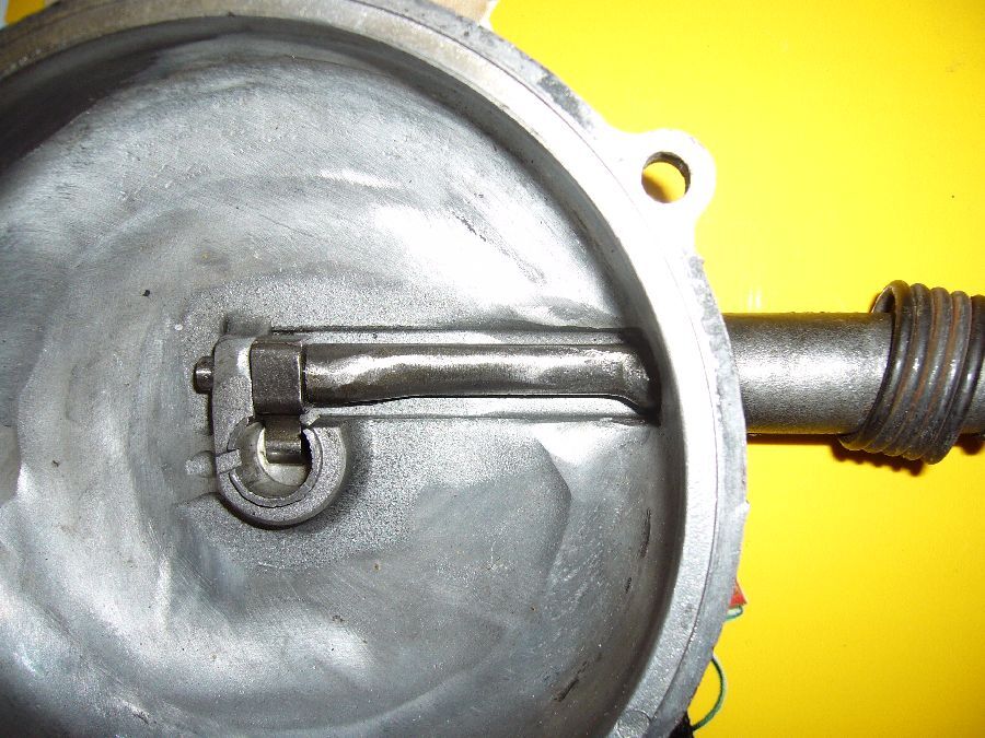

Ja nur der Arm interesiert mich-Deckel hab ich gleich mitbestellt-bin ja nicht doof.Ham da mal am Kuludeckel was weggenommen damit die Walze passt-ende vom Lied Reifen passte,aber da war plötzlich so ne kleine Stelle....
Kleine Jugendsünde

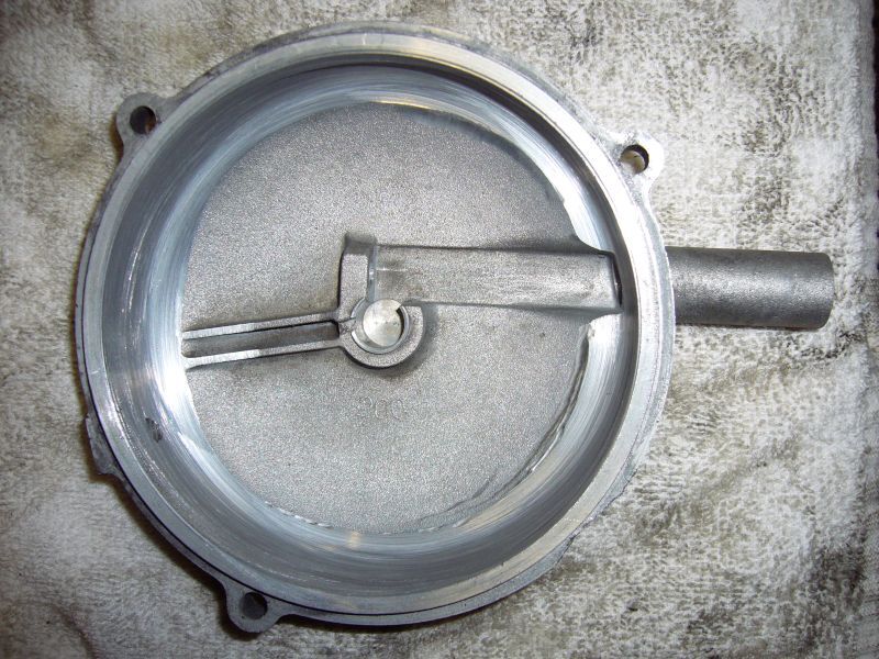

Prego:
Danke,Likedeeler(Komisch möchte den Namen immer mit ae schreiben)
Da muß ja doch ganz schön was wech vom Teil. -
Prego:
verdammt der hebel ist schon ziemlich dünn ,und das hält ???
Er hat es vielleicht etwas zu gut gemeint. Die Betätigungskraft der Cosakupplung ist auch mit 16 Federn sensationell niedrig. Das hält garantiert.
zu hölle was muss da nun am deckel weichen?
Ich habe es nie gemessen. Bau die Kupplung auf, ziehe mit einem Permanentmarker Striche parallel zum Radius, bau den Deckel auf und schau wo es schleift. Das schleifst du dann aus und wiederholst die Nummer. Ich tippe mal auf 1-2 Millimeter in dem Bereich der Rundung.

Ich hatte aber keine Lust Auspuff & Hinterrad anzunehmen um ein Bild vom Hebel machen zu können.
Also habe ich unseren Ersatzdeckel fotografiert.Wenn Du scooter-classicshop (oder andersrum) den kompletten Deckel schickst, berabeiten sie den arm gleich mit...

Mein lieber Falter da mußte doch einiges weg vom Kuluarm.Bei der Cosa Kulu ist unten eine Trennscheibe mit 2 Zacken drin wofür sind die?
