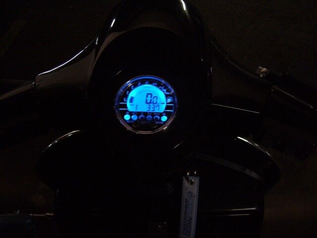

    Edith hat ein Bild vom Tacho gefunden auf dem man mit Augen zukneifen vielleicht was erkennen kann.
    Edith 2: oben ist die "meinige" Lösung mit geradem Banjo, das 90° gekrümmte geht dann wie gesagt hinterm Scheinwerfer in die Abdeckung...
