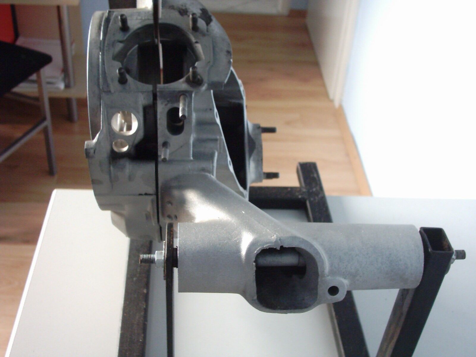

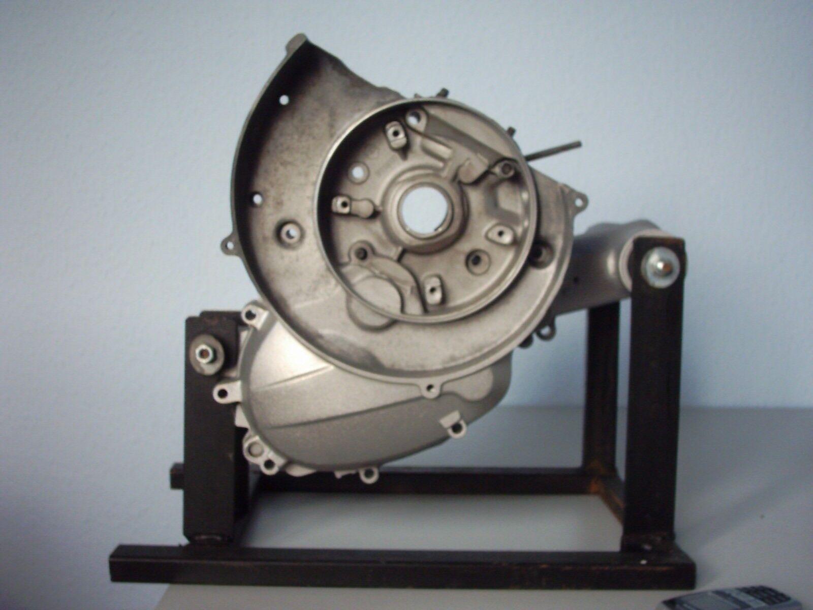

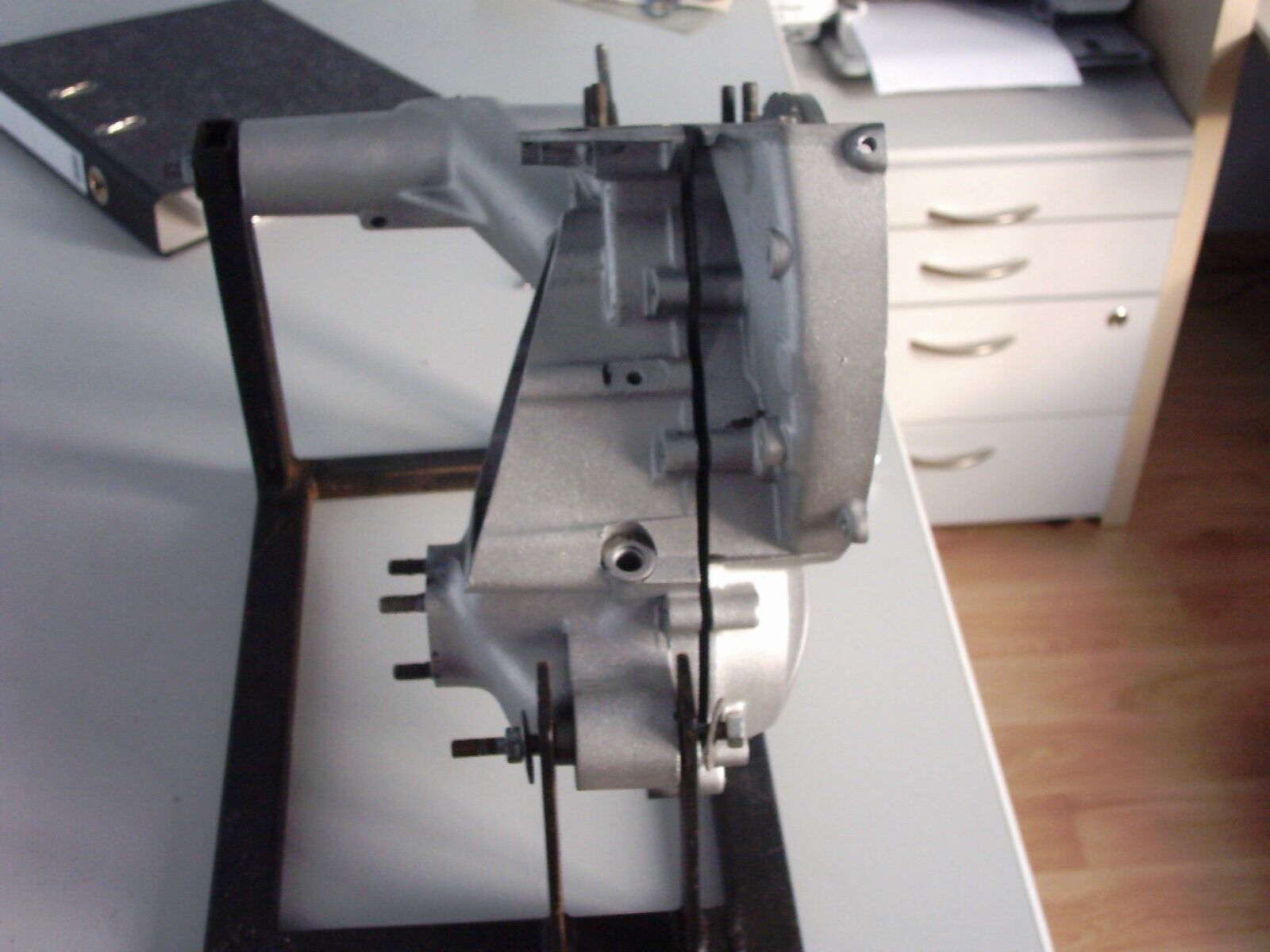

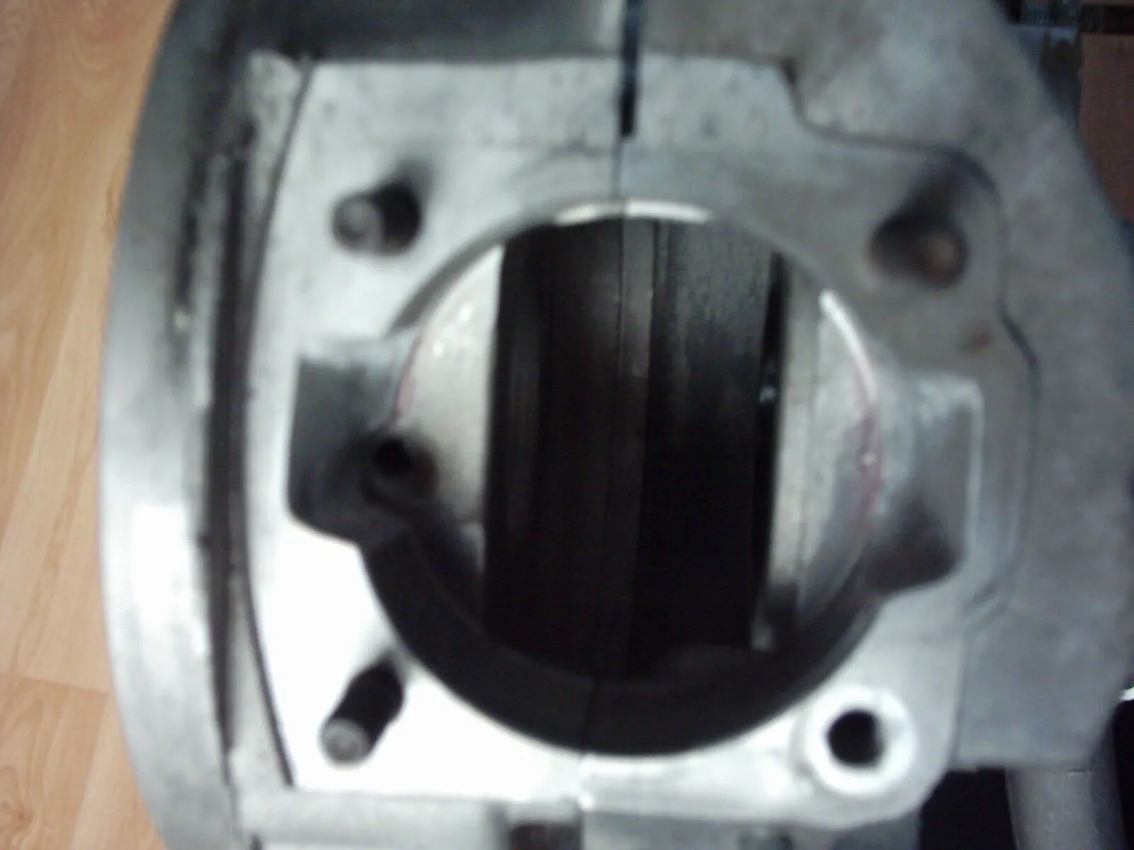

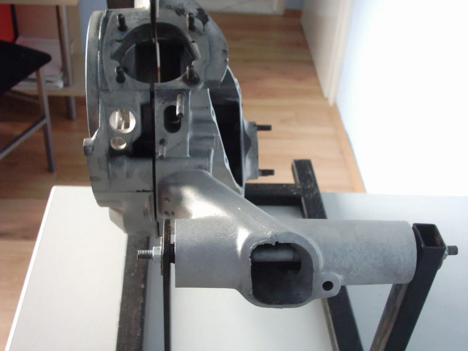

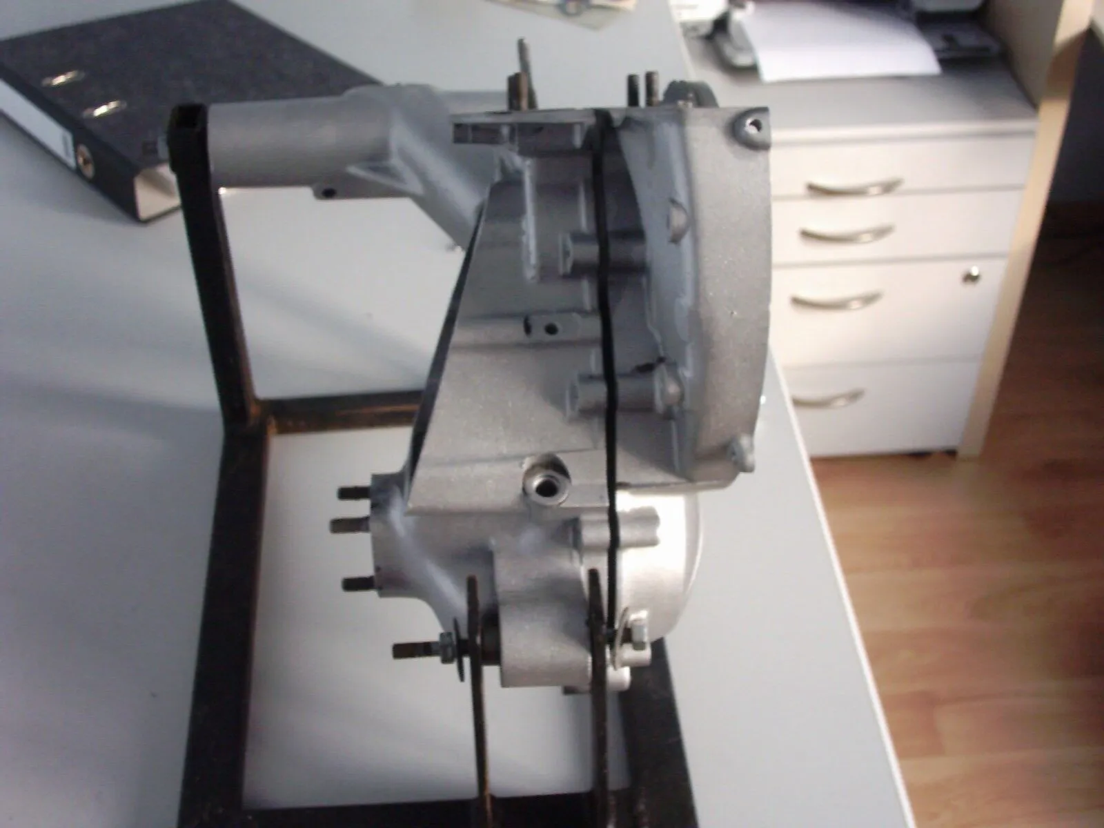

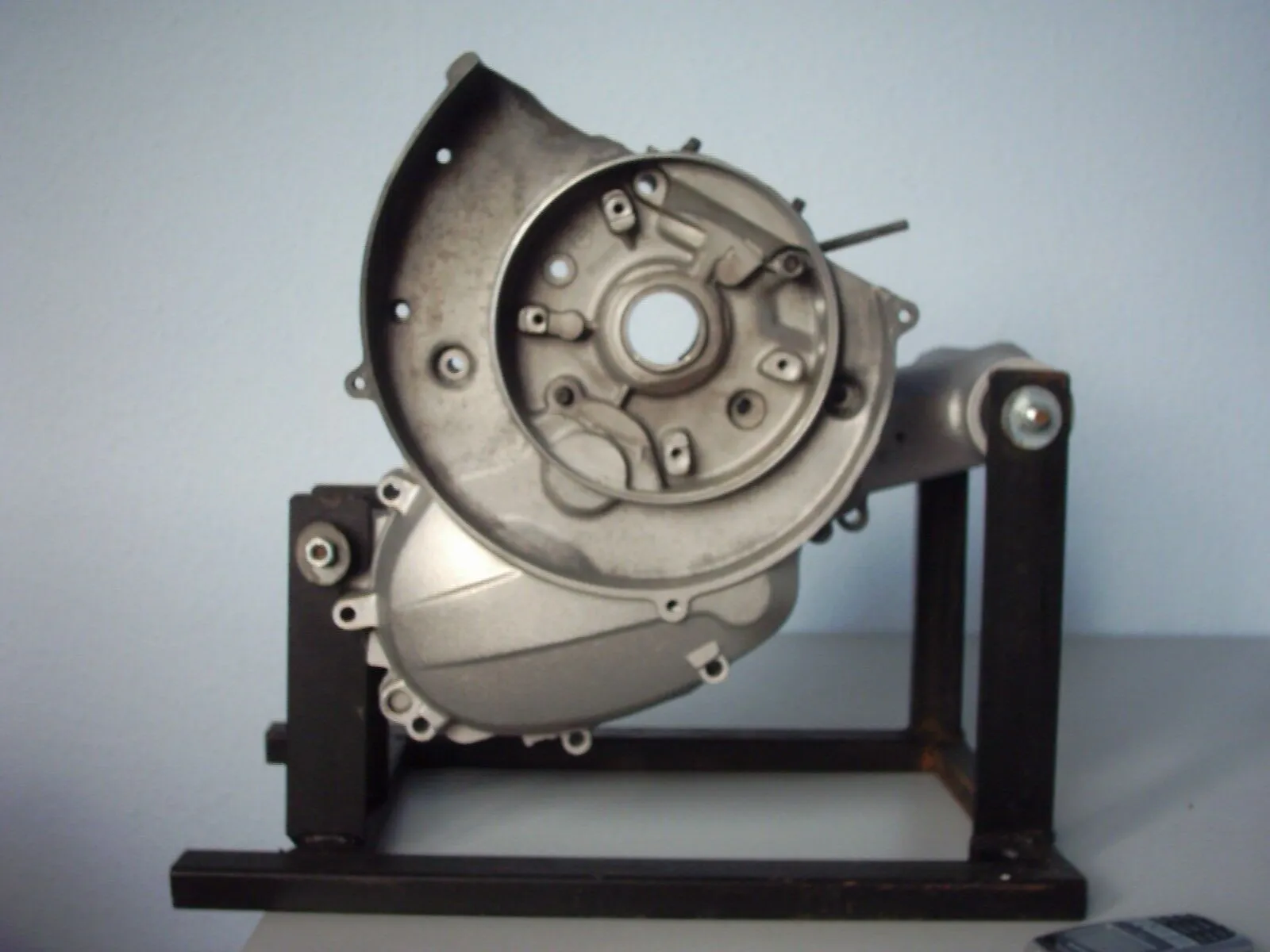

    Hier ein paar bilder vom frisch gestrahltem noch nicht bearbeitetem gehäuse....

    2 Mal editiert, zuletzt von Toni1 (March 13, 2008 at 08:14)

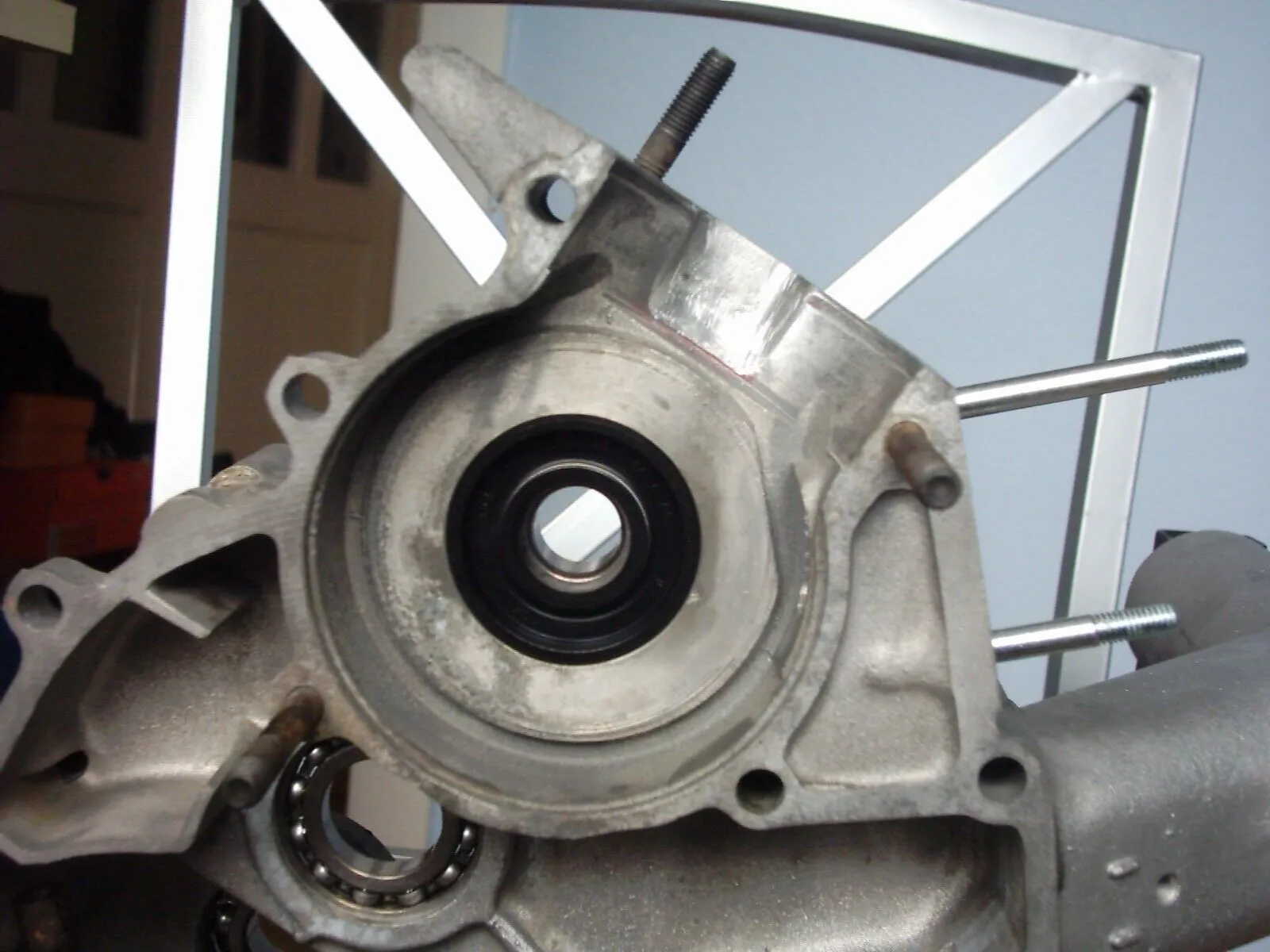

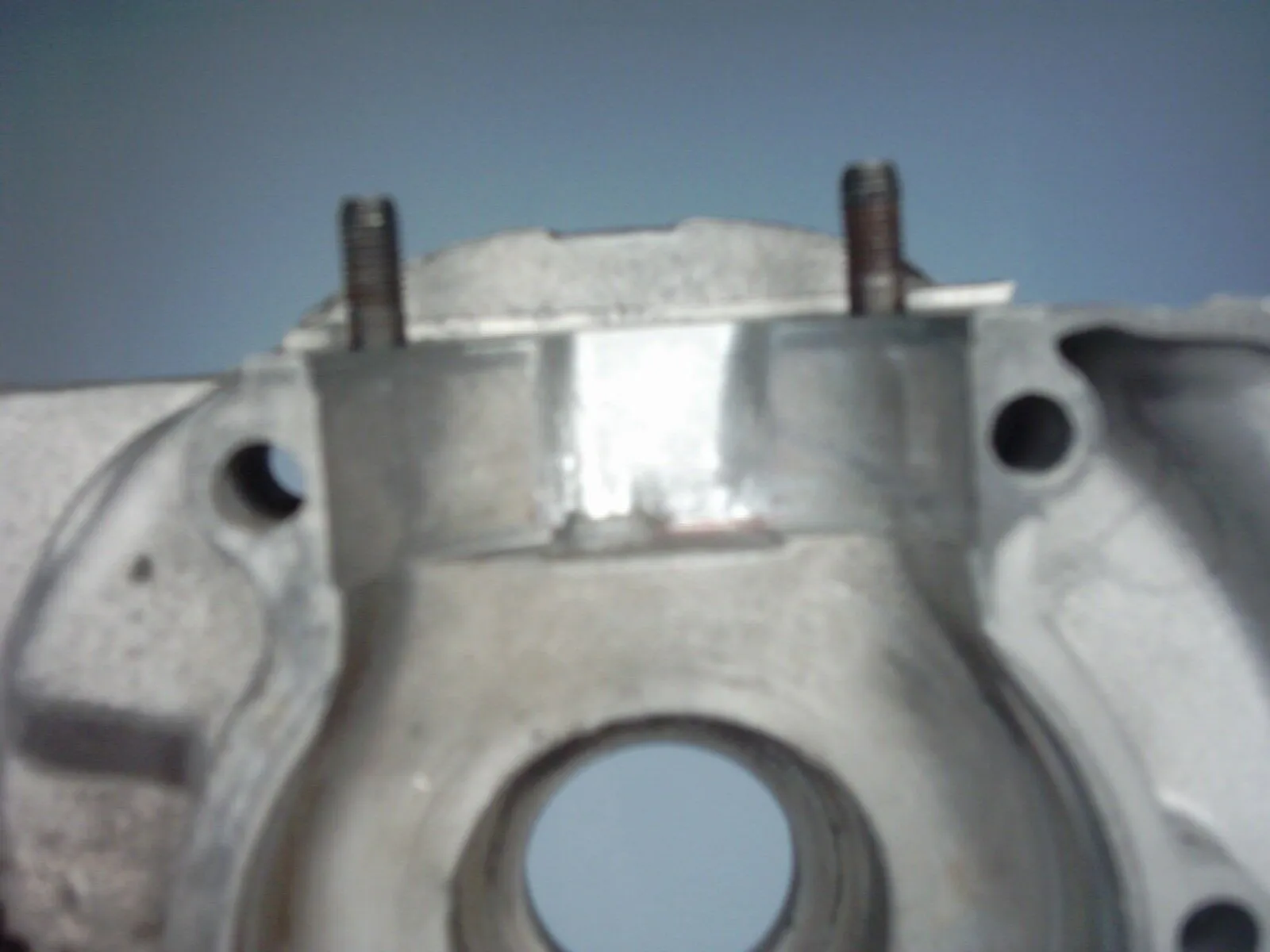

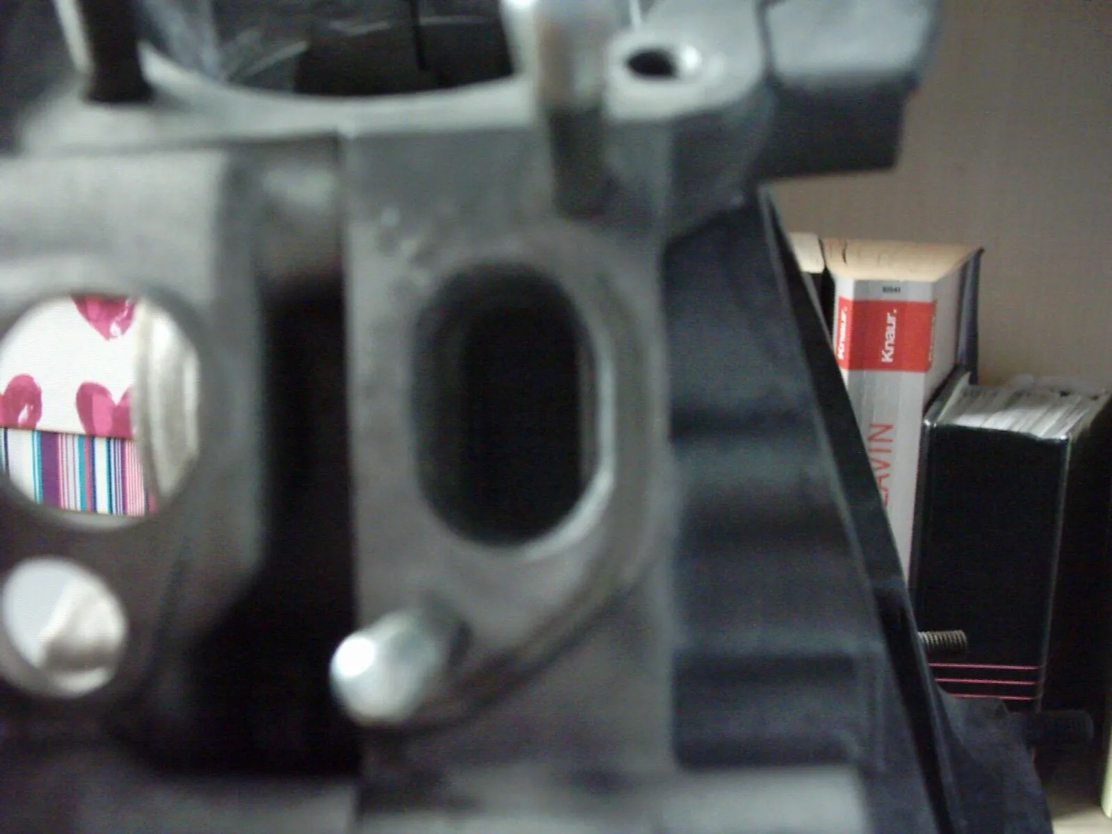

    Wurde leider echt spät,werde die bilder morgen posten....Lager sind drin und ÜS+Einlass gefräst...ging eigentlich recht gut kostet halt nur ein haufen zeit.

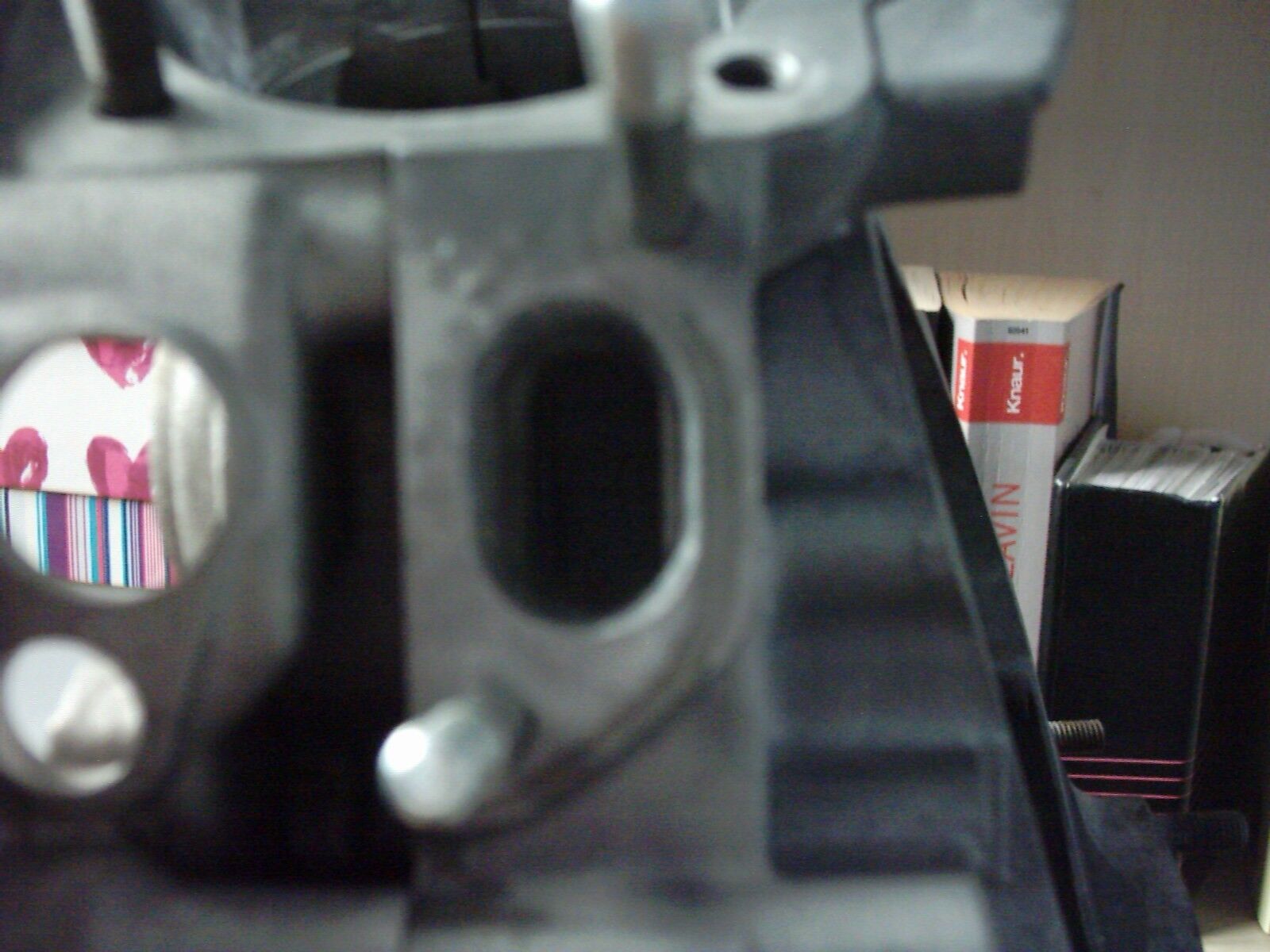

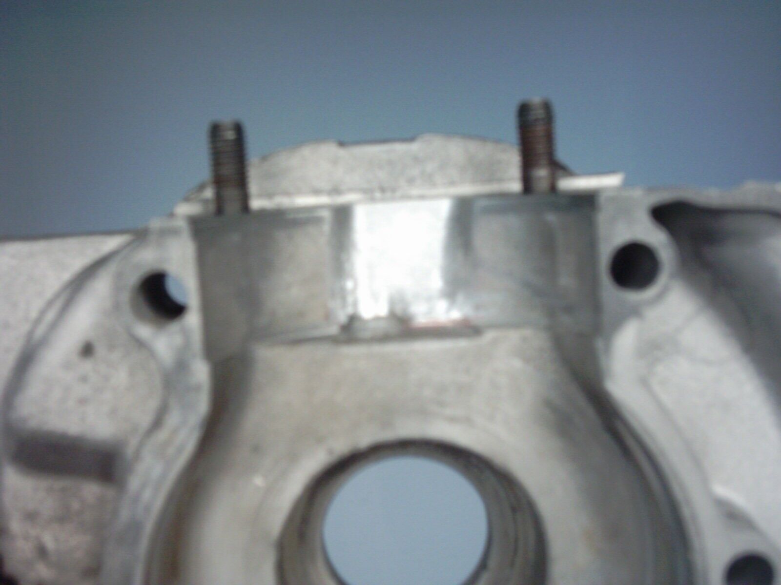

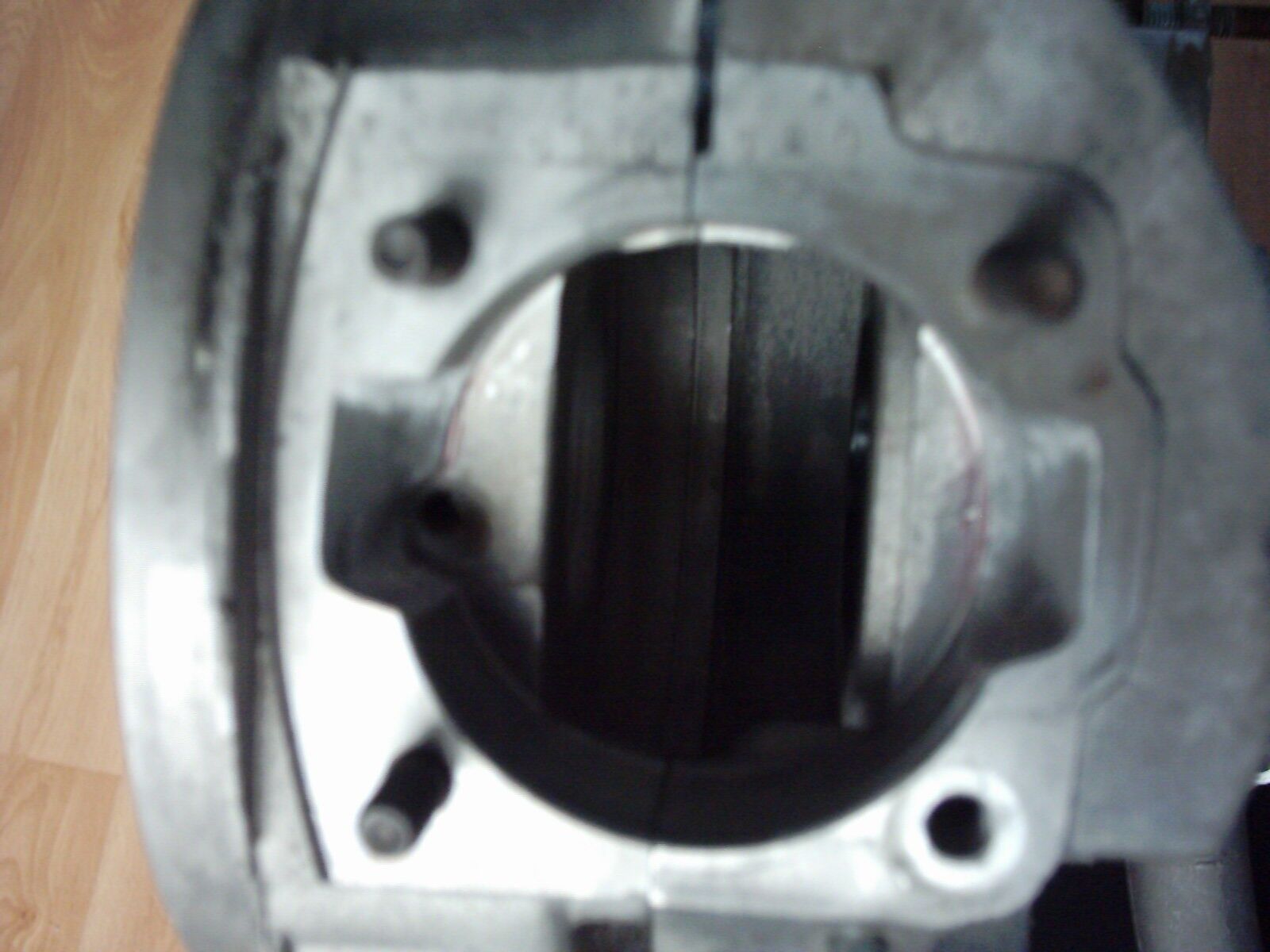

    ...und hier die fotos vom Fräsergebnis(Werden am Montag noch poliert :D),dem vergrösserten Einlass und natürlich die neuen Lager(eins fehlt noch).....
