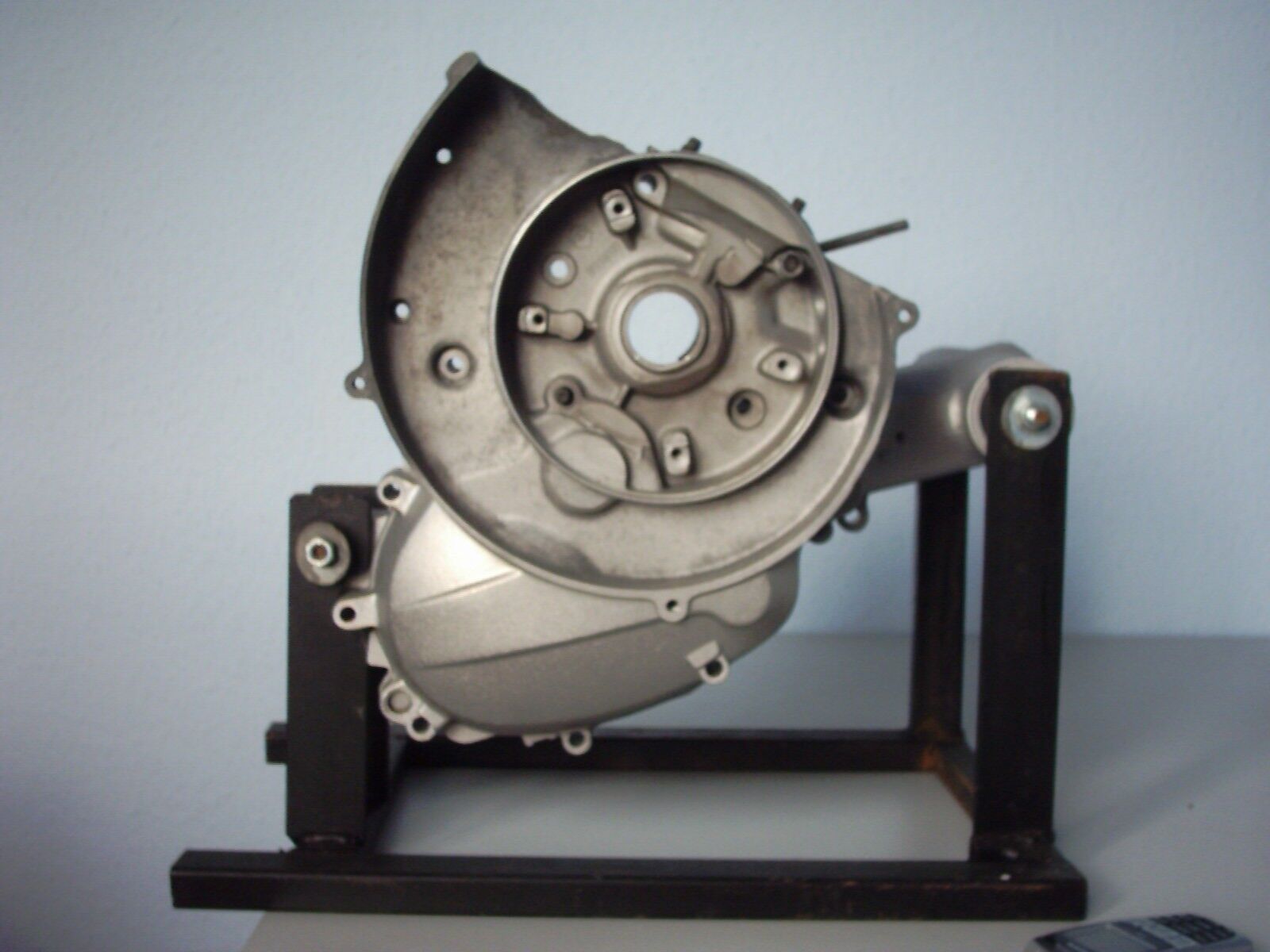

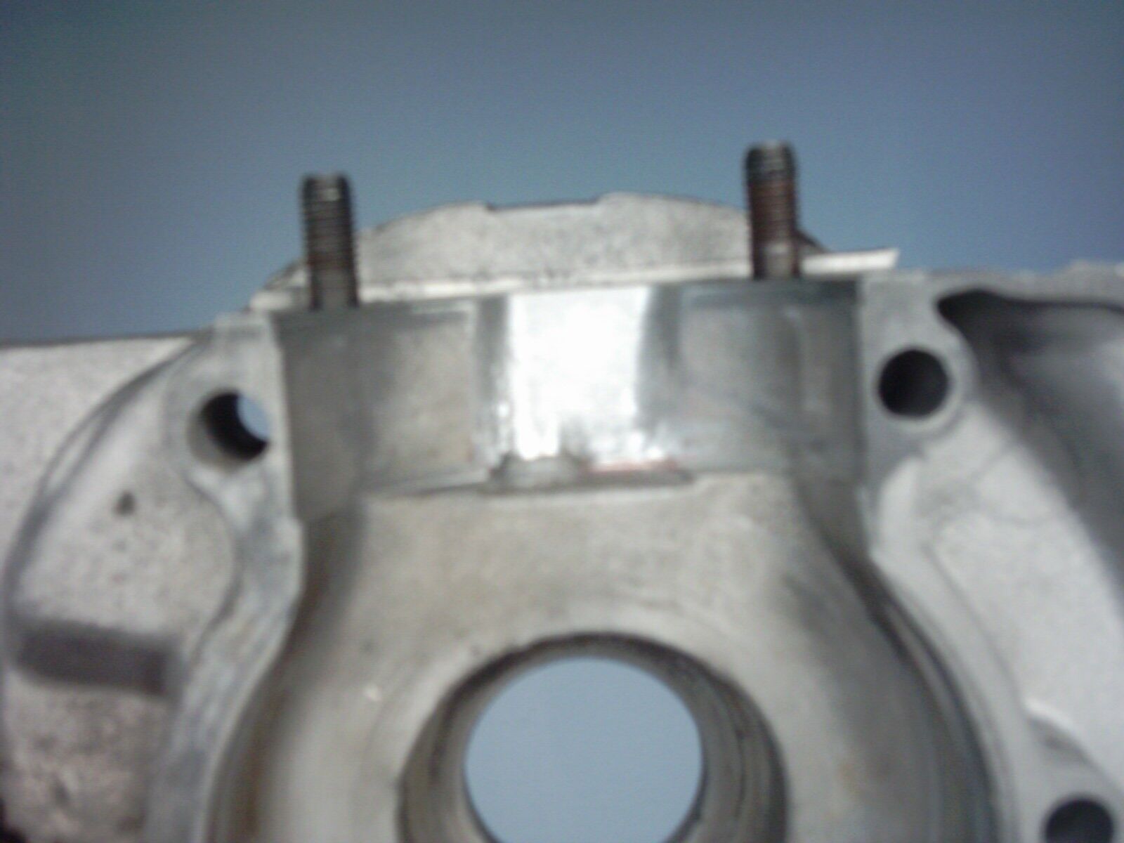

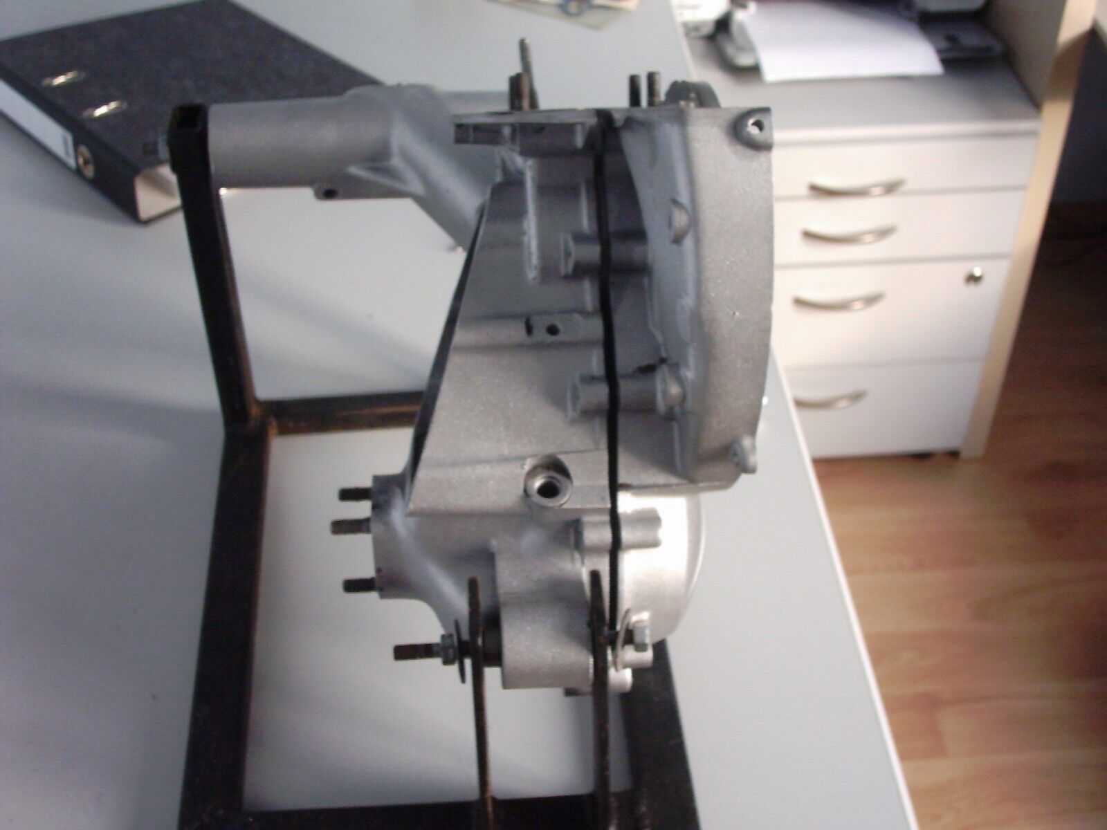

    Hier ein paar bilder vom frisch gestrahltem noch nicht bearbeitetem gehäuse....

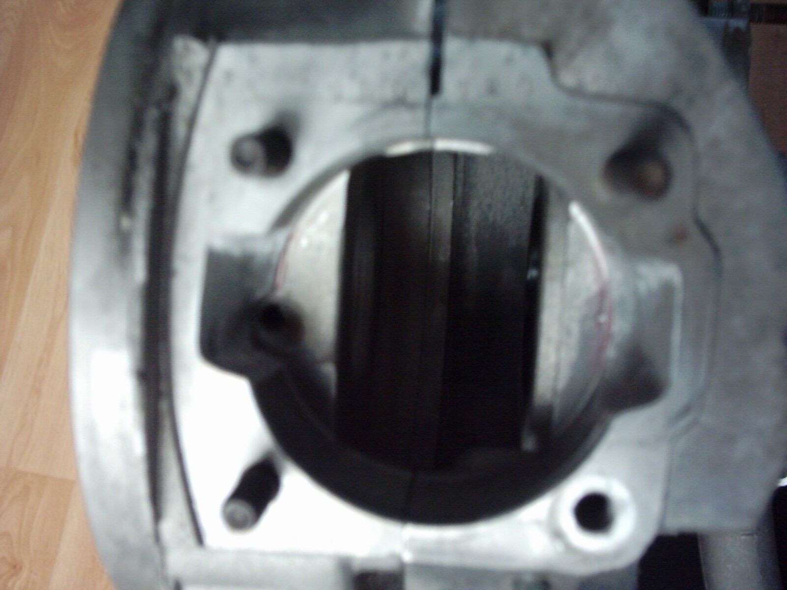

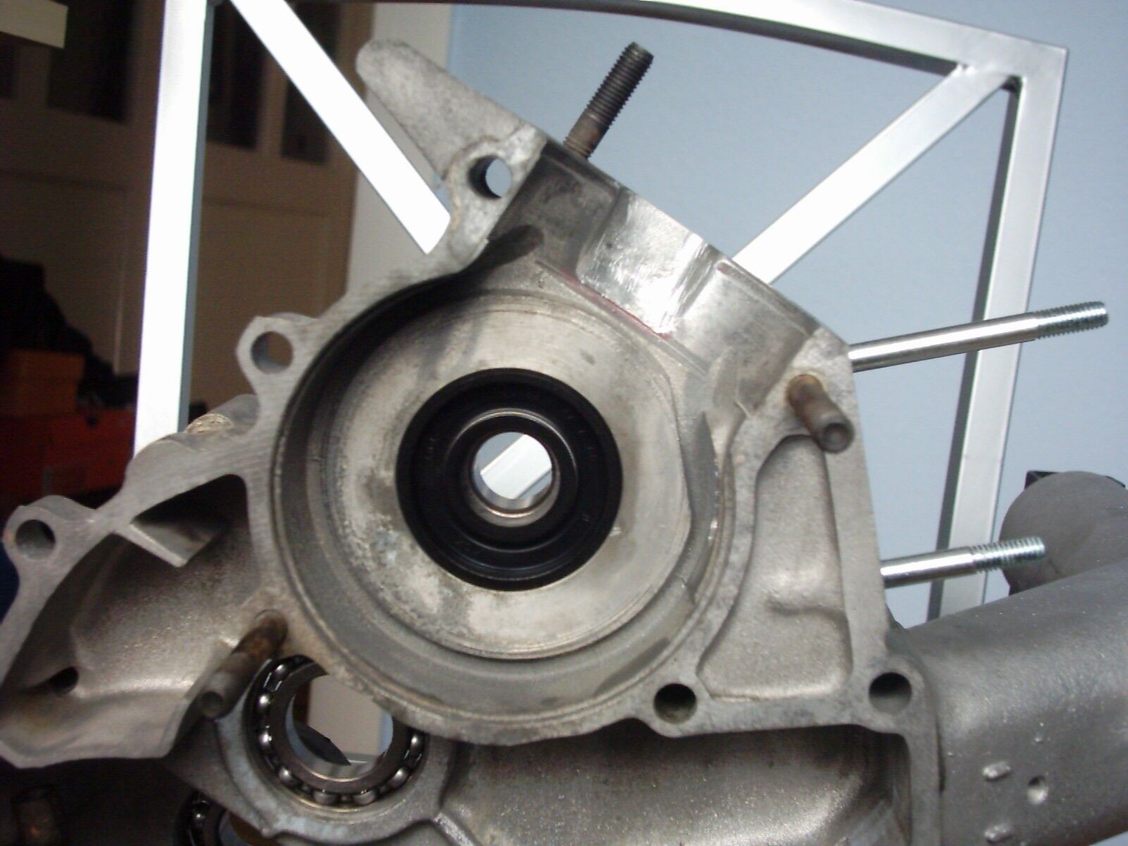

    Wurde leider echt spät,werde die bilder morgen posten....Lager sind drin und ÜS+Einlass gefräst...ging eigentlich recht gut kostet halt nur ein haufen zeit.

    ...und hier die fotos vom Fräsergebnis(Werden am Montag noch poliert :D),dem vergrösserten Einlass und natürlich die neuen Lager(eins fehlt noch).....

    Mit was habt ihr die kanäle poliert?Mit Schleifpaste danach Hochglanzpolitur?

    • March 16, 2008 at 19:22
    Von 3M Fine, Superfine und dann mit 1000 trocken dann 2000 nass und dann zum Schluss mit 3000 nass dansch noch mit ganz feiner Schleifpaste den Rest :whistling:

    OK :thumbup: ,hast du um deine ÜS aufmachen zu können aufgeschweisst?bzw bist du durchgekommen?

    • March 16, 2008 at 19:27
    nein hab nicht asufgeschweisst und bin auch nicht durchgebrochen. Fährst du Drehschieber oder auf Membran?
