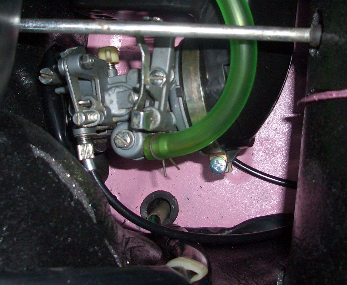

    wollt mal fragen ob in meinem angefügten bild diese Gummidichtung zwischen motor und vergaser richtig drauf ist oder ob da was falsch ist?
      • 134.6 kB
      • 284
    Roller ist Roller und Vespa ist Vespa
  • -pit-
    1,376
    261
    Franken
    PK 50 XL II. BJ 91, 50N Special BJ 82
    • October 20, 2009 at 13:04
    • #75
    Allzuviel sieht man ja nicht auf dem Bild, scheint aber zu passen.
    Kontrolliers doch einfach selbst: Wenn die Nut der Gummidichtung rund herum mit der Chassis bündig schließt und keinen Knick oder sowas hat, dann passts. Damit wird verhindert, dass Dreck vom Motorraum in den Vergaserbereich gelangt.

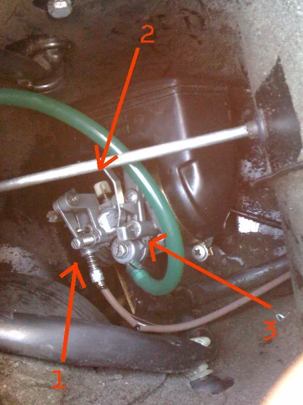

    Hi, ich hab da noch was auf Deinem Foto gefunden. Noch mal zur Einstellung; 1 ist die Einstellschraube Leerlauf, 2 ist die Leerlaufgemisch-Einstellschraube. Zu 3 der Anschluss ist falsch angeschraubt, das Teil hat extra eine Fläche damit man es richtig anschraubt. Dazu ein Bild wo der Verlauf des Schlauches richtig ist.
