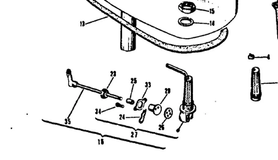

    Moinsen,
    bin neu hier im Forum und habe gleich einmal ne Frage undzwar bekommt mein Vergaser (30ger mit 177ccm polini) kein Benzin durch den Schlauch (tank ist voll). Wenn ich mit dem Mund am Benzinschlauch sauge, kommt ja auch was aber nicht wenn der Schlauch am Vergaser angeschlossen ist und ich die Vespa versuche anzumachen.
    Kann das sein das ich den Schlauch anders legen muss? Er ist momentan original verlegt.
    Achja, Vespa lief schon einwandfrei das problem ist plötzlich aufgetreten. Kein dreck im Vergaser.
    Danke schonmal im voraus :gamer:
    • April 13, 2008 at 17:21
    Hi, schön das der Vergaser sauber ist, aber was ist mit dem Sieb an Benzinhahn? oder mit der Dichtung am Benzinhahn? offen gemacht hast Du den ja wohl? jetzt sag nicht, beim Saugen kommt Benzin, der kann ( bei vollem Tank) auch über den Überlauf kommen.
    klaus

    Der Benzinhahn war inordnung, habe Tank ausgebaut und den Schlauch nach unten hängen lasse dann kommt ja auch Sprit aber nicht wenn er am Vergaser angeschlossen ist.
    Eingeklemmt ist er auch nicht.

    Das ist eine altbekannte Schwachstelle bei den Vespas. Die Schläuche gehen langsam zu, und irgendwann sind die dann ganz dicht.
    Kauf dir vom KFZ.Zubehör eine kurz Benzinleitung und schneide sie auf die richtige Länge zu. Ich verwende aus dem medizinischen
    Bereich eine Leitung, die normal für Beatmungsgeräte verwendt wird :gamer:
    Aber KFZ tut´s auch, dann hast du das Problem nie wieder.
