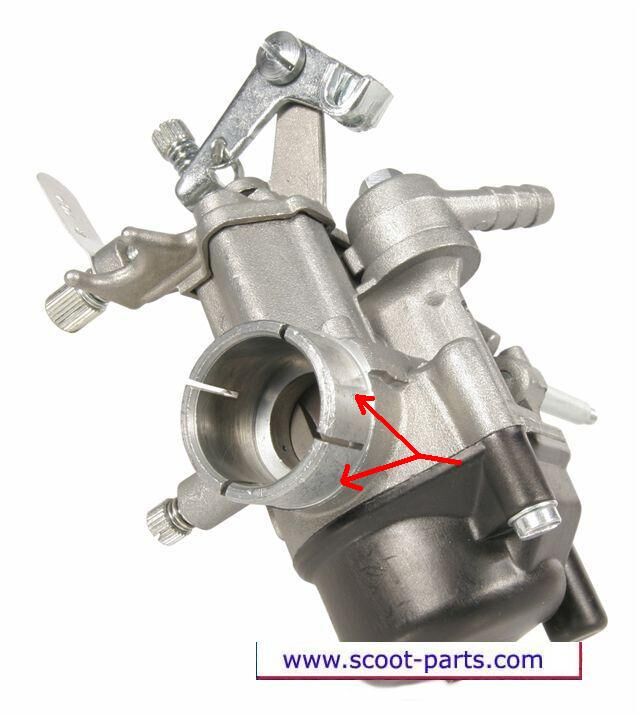

    wenn du mit "zähnen" diese (rot markierten) teile meinst, würde ich an deiner stelle einen neuen vergaser kaufen.
    schau hier im forum oder bei ebay nach, so teuer sind die auch nicht.

    hier das bild

    • April 15, 2008 at 15:31
    stimmt - wenn die dann wars das mit dem teil :(

    • April 15, 2008 at 21:51
    ja....genau...das mein ich damit
    ok..neuen vergaser...
