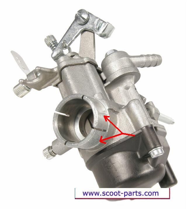

    wenn du mit "zähnen" diese (rot markierten) teile meinst, würde ich an deiner stelle einen neuen vergaser kaufen.
    schau hier im forum oder bei ebay nach, so teuer sind die auch nicht.

    stimmt - wenn die dann wars das mit dem teil :(

    ja....genau...das mein ich damit
    ok..neuen vergaser...
