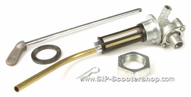

    Ein weiteres Probleme das ich nebenbei noch ansprechen möchte ist, dass mein Benzinhahn leckt. Ich bin mir ziemlich sicher dass es aus der Verbindung zwischen Hahn und Tank kommt. Bei mir sitzt die Dichtung innerhalb des Tanks. Mögliche wäre natürlich auch den Dichting an die Unterseite zu befestigen. Was sollte ich tun bzw probieren, um das Problem in den Griff zu bekommen?

    Es gibt da nen speziallen Schlüssel um die Tankinnenmutter zu lösen! Einfach neue Dichtung rein und gut

    benzinhahn am besten neuen rein, weil du sowieso das ding rausmachen musst um die dichtung zu wechseln. da es ziemliches gefriemel ist --> neuen rein und du hast ruhe :thumbup:

    Das Spezial Werkzeug habe ist nicht und die Dichtung ist keine 3 Wochen alt.

    die Dichtung würde ich nicht unter die schraube sondern aussen am tank direkt auf den "Hahn" platzieren.

    edit: @ King Vespa; werd ich direkt mal umbaun und dann schauen, ob das Erfolg bringend ist. Hab einen einzelnen Tank gekauft, und musste den Hahn dann sozusagen nachrüsten. Und dann hab ich einfach mal auf eigene Faust eingesetzt..

    Bevor du gleich den Benzinhahn erneuerst guck dir erst einmal den Hahn selbst an in dem Hahn sitzt noch ne gummiedichtung die kannste wechseln ohne den Hahn aus dem Tank auszubauen. und kostet nur ein viertel des geldes. Die dichtung findest du bei SIP da gibts glaubich 5 oder 6 verschiedene also erst ausbauen und dann bestellen ,hoffe konnte helfen...
