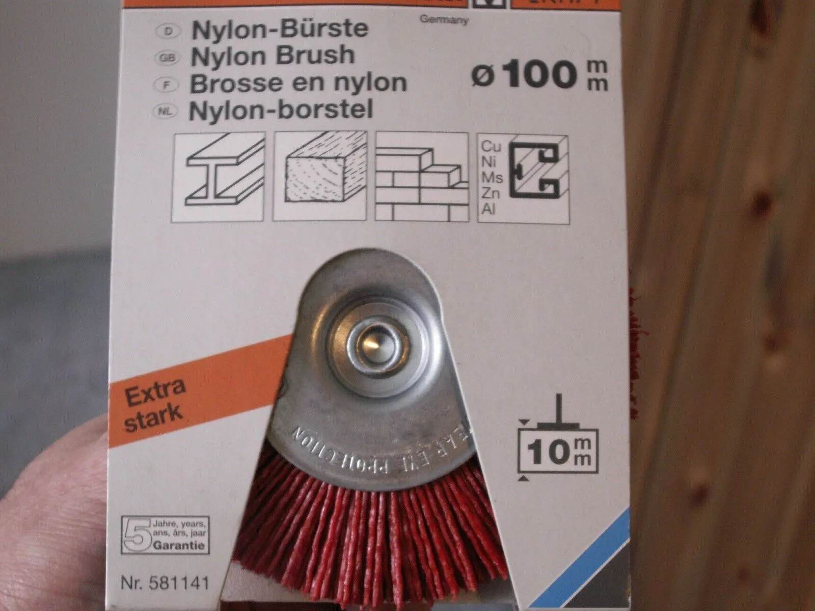

    Was auch noch gut geht , ist ne Nylonbürste entweder direkt mit ner Bohrmaschine oder an der biegsamen Welle montiert. Und dann aber mit Schutzbrille und Staubschutzmaske .

    m.M nach können diese Nylonbürsten garnichts weder gut entlacken geschweige den entrosten
    damit mit denen einigermaßen gut der lack weggeht muß man ziemlich kräftig drücken und das ruiniert dir in kürzerster zeit das lager der bohrmaschine >> die lager sind nicht auf axialbelastung ausgelegt

    Deswegen auch die biegsame Welle . Ich hab ne AEG Bohrmaschine und die läuft noch ohne Lagerschaden .Ich hab den ganzen Ramen vor allem innen im Motorbereich damit gut blank geschliffen . Da gibt es Stellen , wo du mit der kleinen Flex gar nicht hinkommst . Also ich bin mit der Nylonbürste total zufrieden . Mußt mal zehn Euro investieren .
