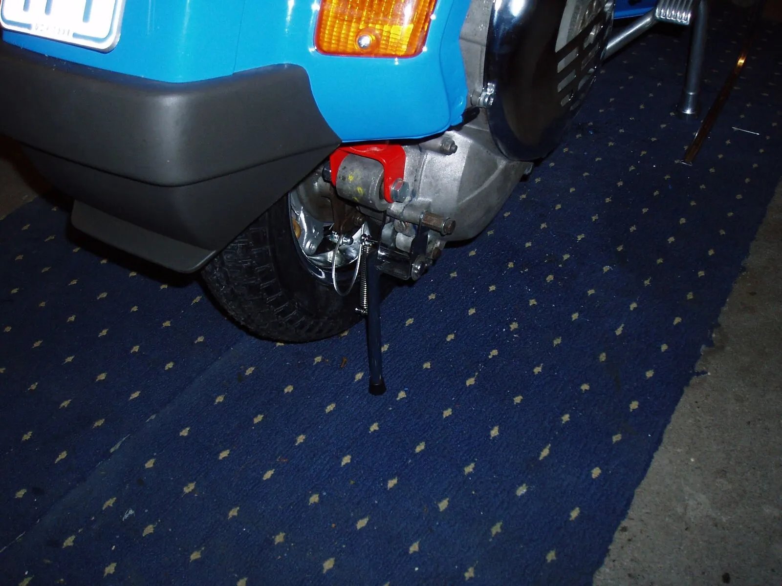

    hallo deswegen habe ich an meiner xl2 eine hilfsmontageständer angebaut !!der wird bei bedarf ausgeklappt und die vespa steht sicher und so hoch das mann sicher den reifen wechseln kann ohne bierkiste !grinssss!!!erhältlich in diversen internetshops!denn wenn ich unterwegs bin habe ich leider nicht immer eine kiste bier dabei zum unterstellen !und wenn ich alleine bin kann mir auch niemand helfen das heck anzuheben bei ab und anbau!!!deswegen der hilfsständer!siehe bild !anbei ein bild meiner pk 50 s bj 83 mit weißwandreifenersatzrad !!!!grinsssss
