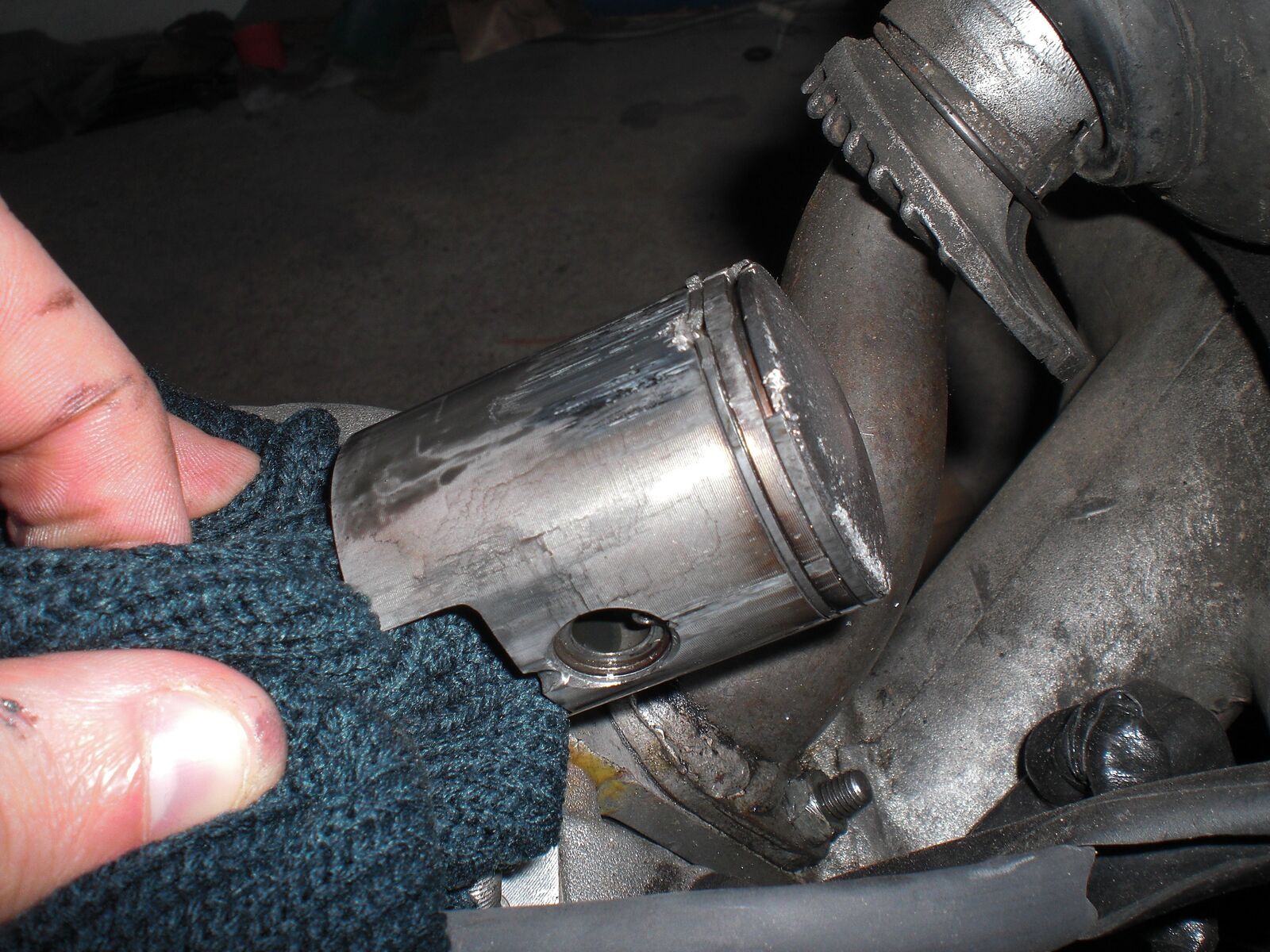

    • November 14, 2009 at 18:58
    Danke für eure Hilfe 2-) ( :+3 )
    Läuft wieder jubel
    Alter Kolben sieht gut aus? :rolleyes:
      • 323.95 kB
      • 182

    • November 14, 2009 at 19:34
    Klar, probier den mal in nem 210er, geht bestimmt ab wie Bolle ;)
