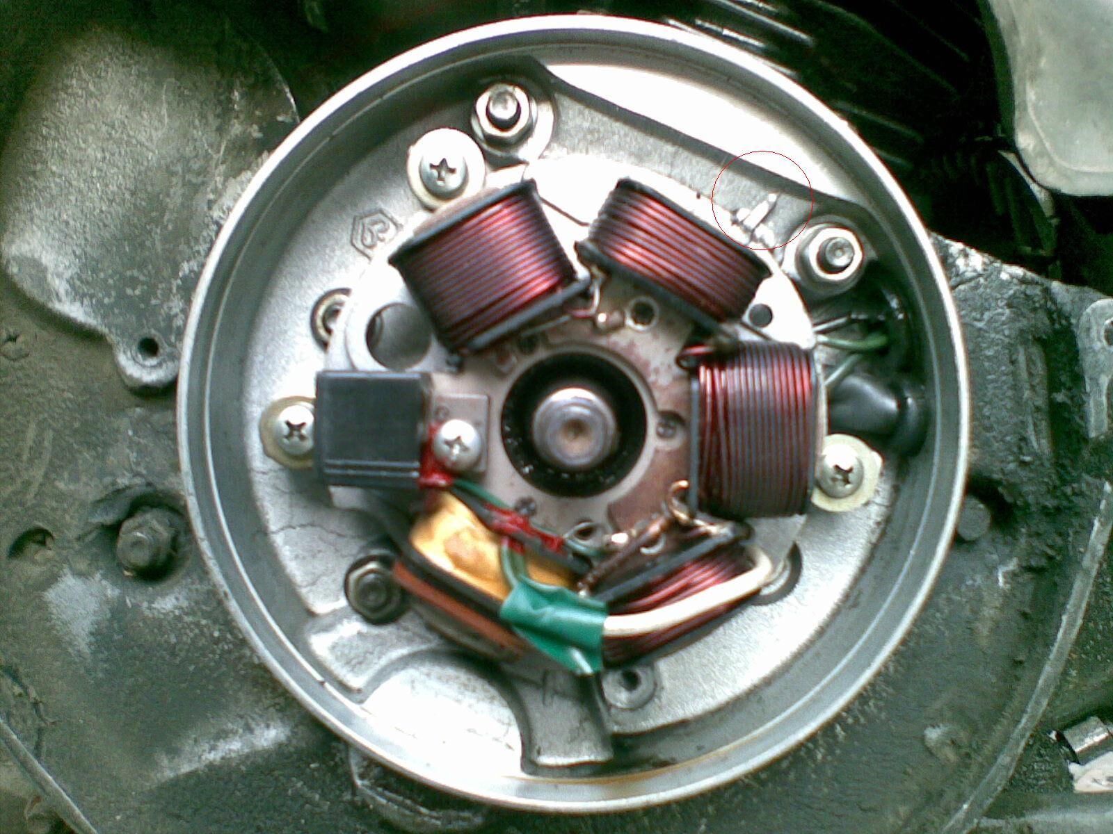

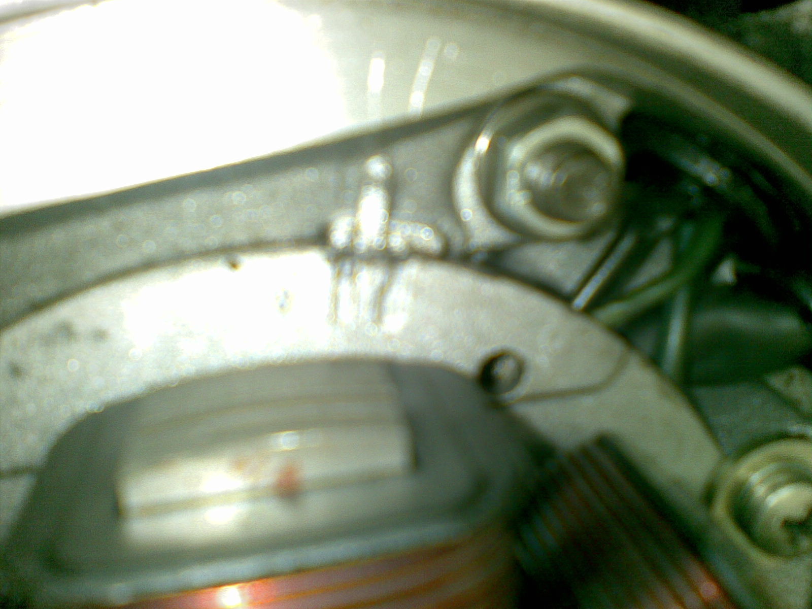

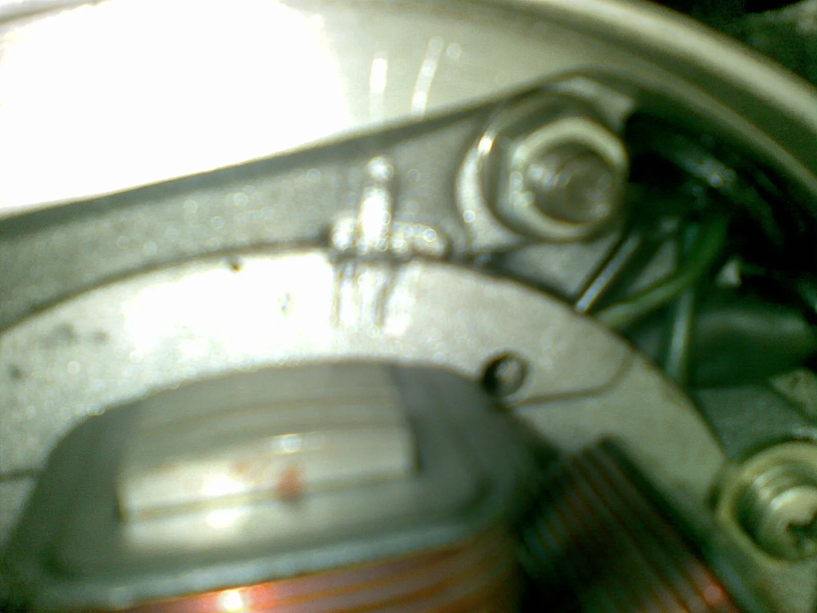

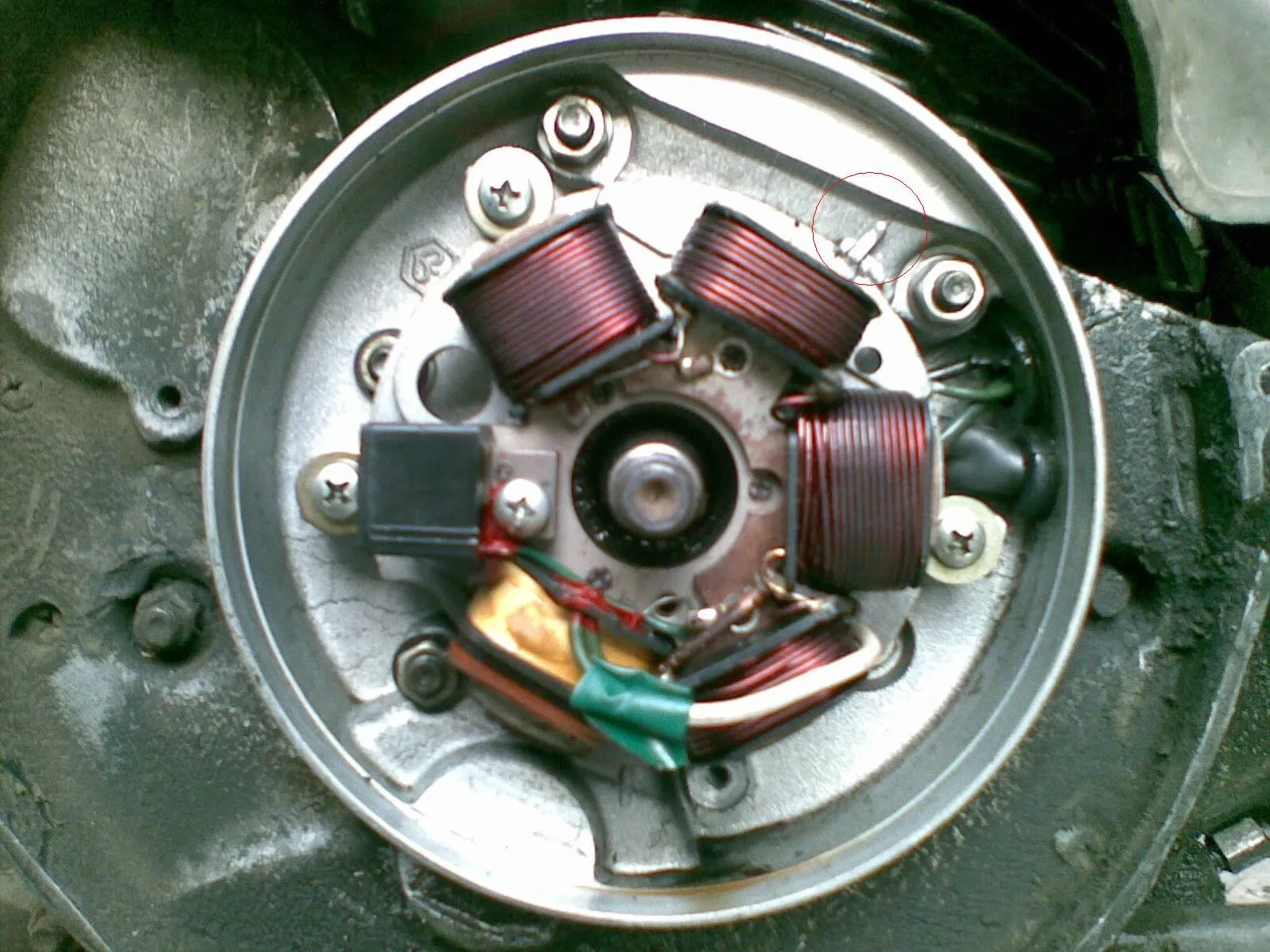

    also hab ich mal des polrad runtergemacht und geschaut..also halbmondkeil nicht abgeschert. oben sind ja so 2 striche auf der aussenseite und ein strich auf der zgp...der strich der zgp war zwischen den beiden..also habe ich ihn genau auf den strich mit der makierung "A" gerichtet...weis das das nicht hundert prozentig stimmt aber nunja ich wollte es mal ausprobieren..aber jetzt springt sie gar nicht mehr an..wenn ich sie anschiebe gibt es zwar geräuche als wolle sie anspringen man hört auch ein leichtet geräuch aber sie springt nicht an..woran könnte das liegen?

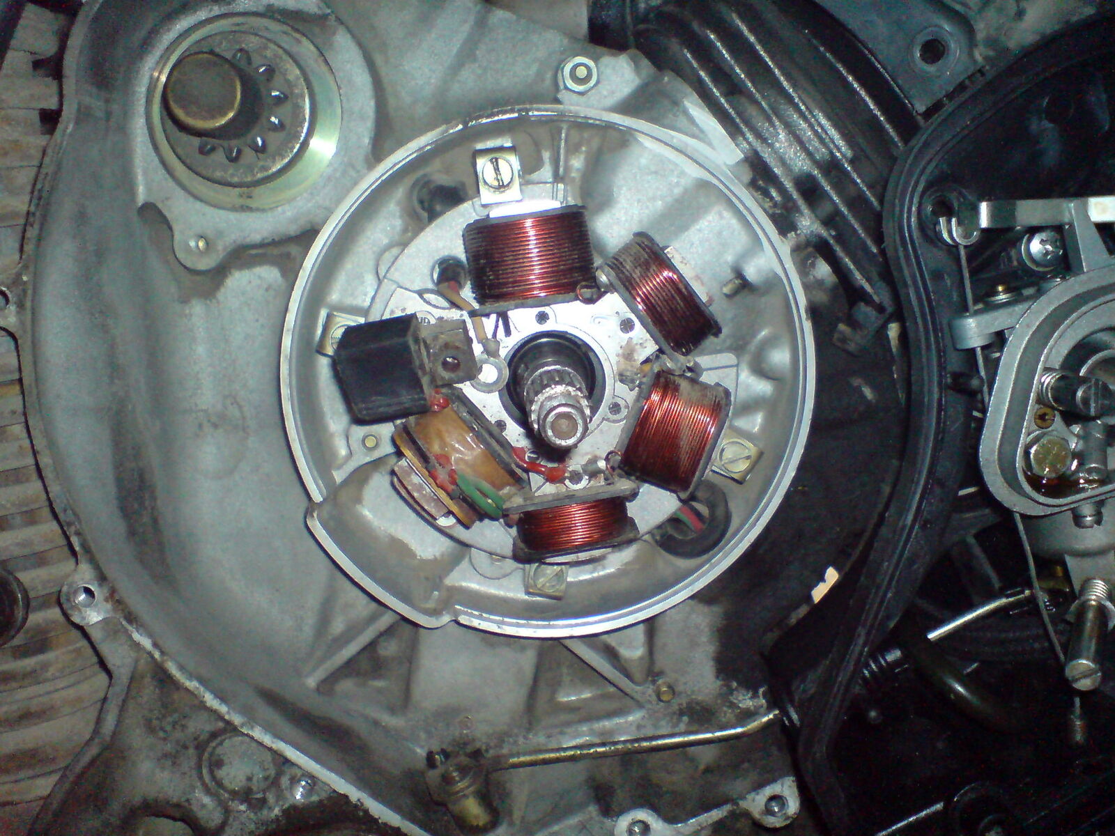

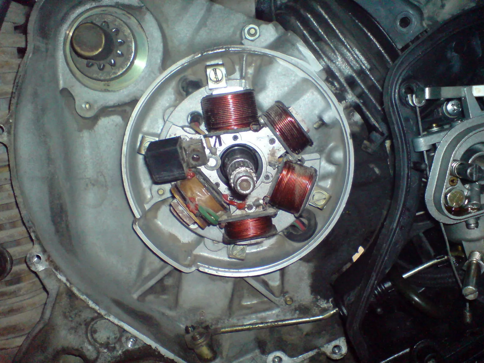

  • Ein Bild sagt mehr als tausend Worte. Wie wahr ist doch dieses Sprichwort.
    So, dank Klaus weißt Du jetzt auch, wie die Platte im Urzustand stehen muss (siehe die Markierung auf zwölf Uhr). Das Pick Up kaufst Du bitte beim Händler um die Ecke. Verkauft der Dir nämlich nicht das richtige Teil, sparst Du Zeit und Versandkosten.

  • Welches "A"?
    Ist die Aussage mit 12:00 Uhr so unverständlich. Du siehst doch auf 12:00 Uhr einen dünnen Steg am Motorblock und einen dünnen Steg an der Ankerplatte. Diese Stege müssen exakt übereinstimmen. Dann ist auch die Ankerplatte richtig ausgerichtet.
  • Hast du das Vespa-Buch von H.J. Schneider? Da sind die Markierungen beschrieben. Bei einer 50er müßte die A-Markierung dir richtige sein. Ich schau aber nochmal nach und geb dann Bescheid. Über die Genauigkeit gehen die Meinungen auseinander. Aber ich glaube gelesen zu haben das Prof.Dr. Pornstar für Orginalmotoren eine ausreichende Genauigkeit für gegeben hält.
  • Oh man, sorry! Ich hatte mich an dem Bild von Klaus orientiert und dabei vollkommen verdrängt, dass Du 'ne Schalt-PK hast. Aber auch da müsste es eindeutige Markierungen geben, wie Rassmo richtig bemerkt.
    Und: Sollte das Bild rechts von Deiner Vespe sein, dann stellt sich die Frage, warum die Schraube auf 18:00 Uhr fehlt. Eine Ankerplatte ist immer mit allen Schrauben zu fixieren. Vielleicht ist ja auch das Dein Problem?

    @automatix:stimmt ja da fehlt ne schraube..das ist mir gar nicht aufgefallen..denke aber nicht das des ein problem ist..ist ja trotzdem bombenfest oder?
  • Nein, da hat rhon nix dran verbastelt. Original ist bei PK Schaltmodellen die Ankerplatte nur mit 3 von 4 möglichen Schrauben befestigt. Deshalb ist das eher nicht die Ursache des Problems.
