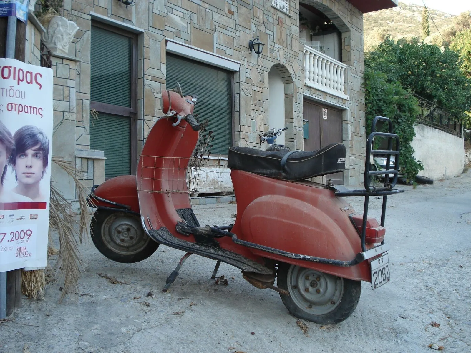

    Müsste ein V50 sein, der unterm Kennzeichenhalter geschraubt wird. Original war der Chrom
    index.php?page=UserGalleryPhoto&photoID=3214#profileContent
    index.php?page=UserGalleryPhoto&photoID=3170#profileContent

    • December 22, 2009 at 15:45
    Der ist garantiert für ne PK, der er zwei Löcher an der Halteplatte hat!I
    PX und V50 haben dort nur ein Loch, durch welches der Sitzbankdorn festgeschraubt wird!
    Da die PK aber ein Schließblech (dieses wird mit zwei Schrauben befestigt) und keinen Sitzbankdorn hat sind dort nunmal die zwei Löcher!
    Ich lege meine Hand ins Feuer, dass er für ne PK ist (und für kein anderes Modell)!!

    • December 22, 2009 at 17:12
    ahhhhhhhhh
    maxl ist mosochist 8o
    aber er hat schon recht, wird für ne pk sein ... :-2
    allerdings gabs auch welche für die px, die an den tankschrauben befestigt werden und der dorn dann in der halteplatte verschraubt ist ....
    da ist aber evtl. die halteplatte doch ein wenig länger ....
