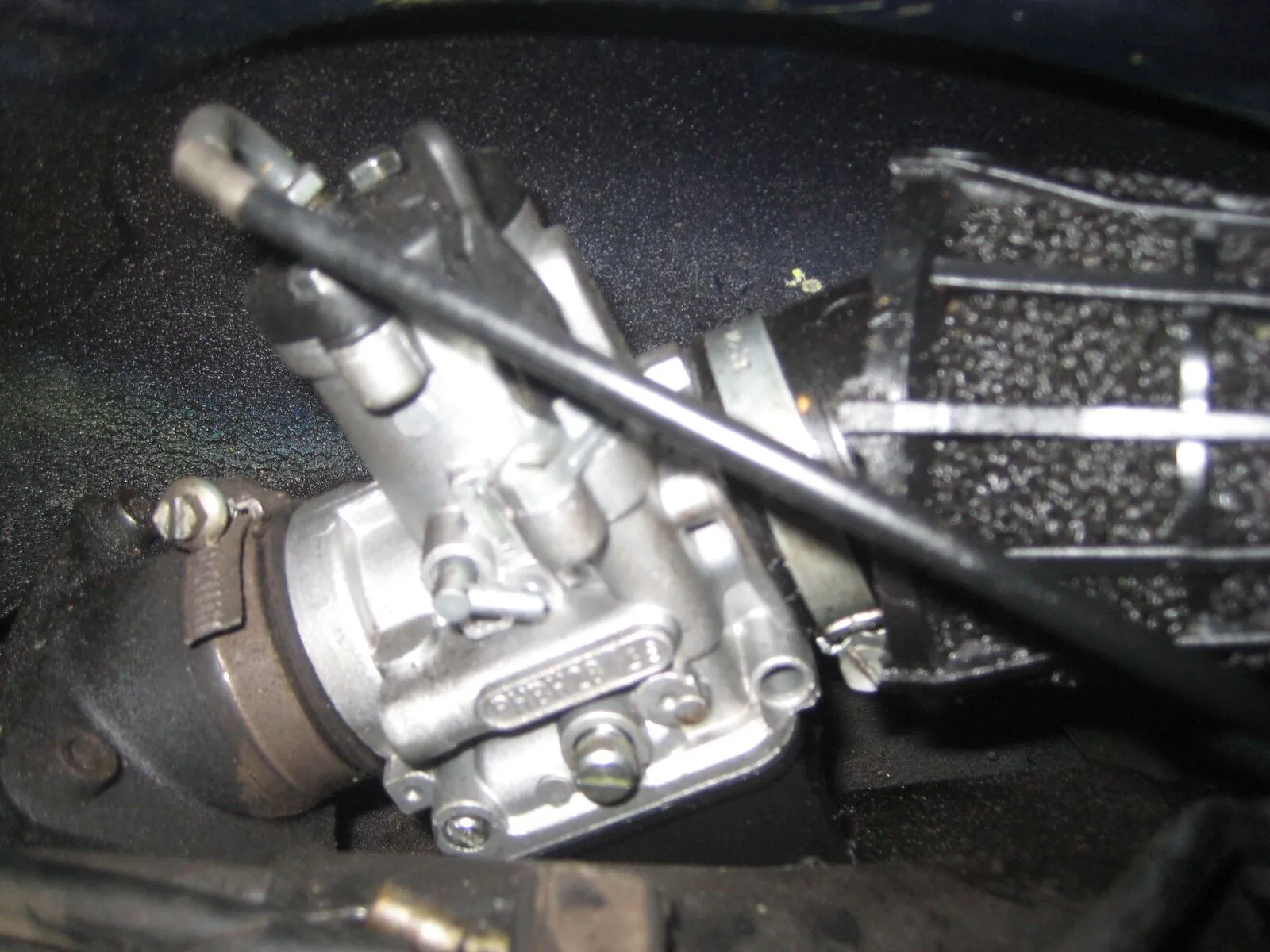

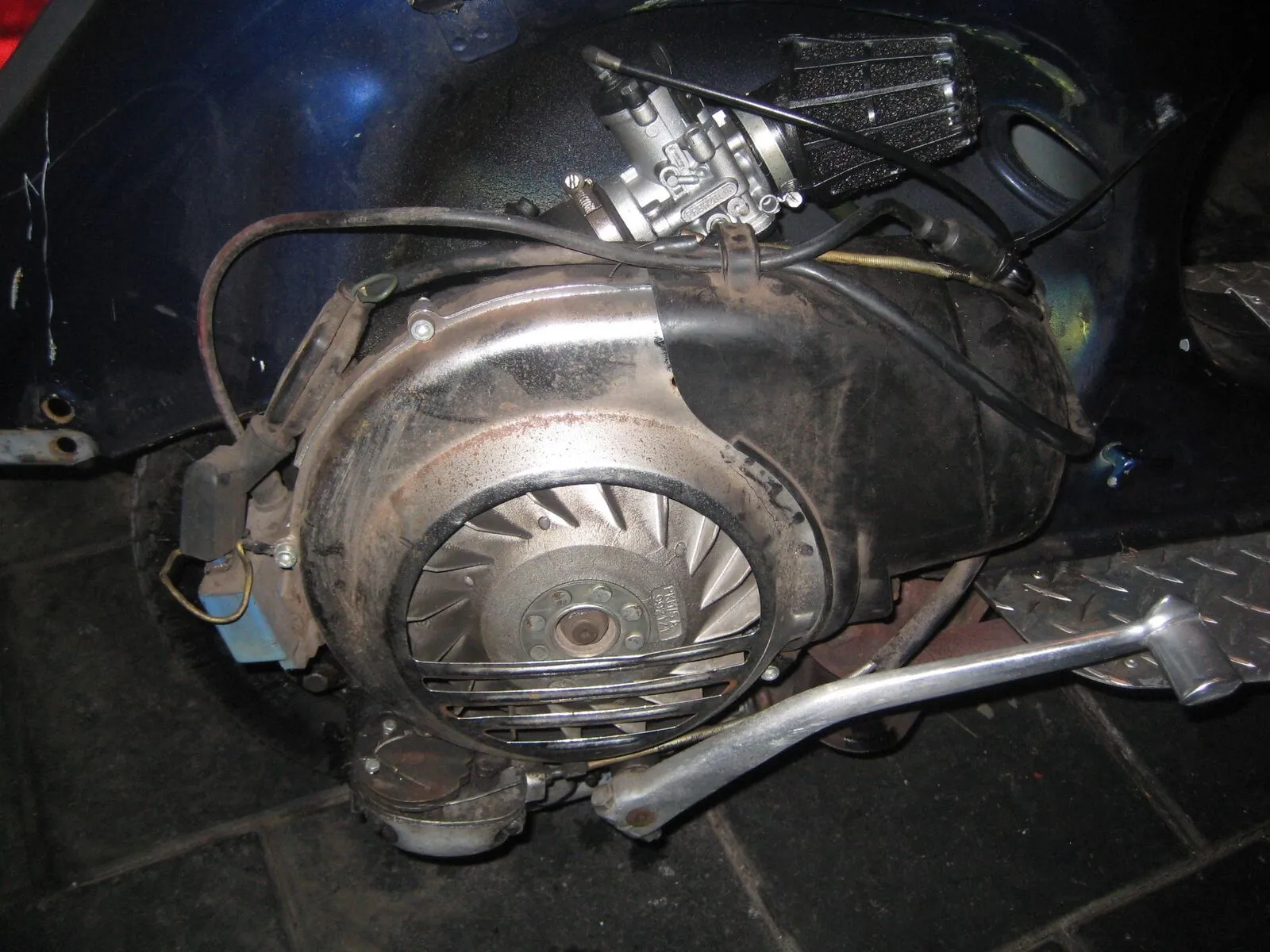

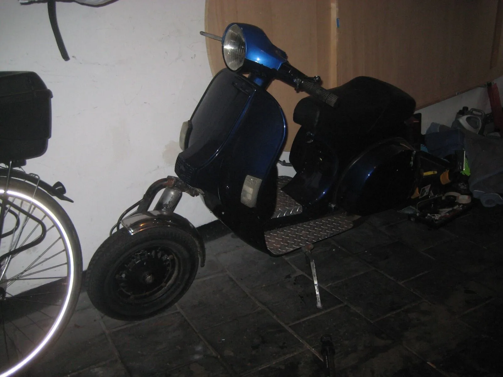

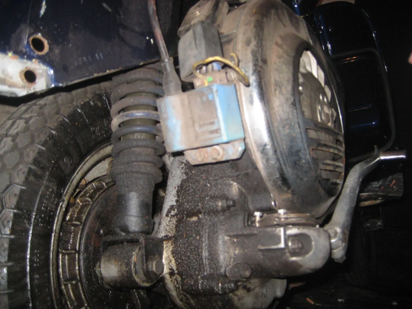

    so, hier sind mal einige Bilder, ich hoffe ihr könnt mir da mal weiterhelfen.

    Ein 28 PHB lässt eigentlich auf nen Zylinder größer 134 ccm schließen.
    Mach mal die Zylinderhaube ab und stell ein Foto von Zylinder ein.
    Ich tippe mal auf Polini - dann wär der Preis schon echt gut.
    Könnte aber auch ein 139iger Malossi sein, wobei der Gaser dann etwas überdimensioniert wäre.

    Auspuff deutet sich ein Leovinci an , ob man damit dann wirklich die 130er Marke knack sei dahin gestellt und echte 130 mit der vespa ist eh alles andere als entspannend ;)

    jo, Auspuff ist Leovinci. Der ist durchaus LAUT!

    Auf einem Foto ist ein Backen-Außenverschluss zu sehen. Die PX müsste dann aber Bj. 78 sein! (man möge mich verbessern).
    Zudem bekommst Du die PX mit dem vielen Öl auf dem Motor nicht durch den TüV!
    halte ich für ein gerücht. mein motor war beim letzen tüv noch versiffter ;)
    ist aber wenn auch prüfer abhängig :D wenn der am vor tag nicht auf die gattin durfte :D
    greetz sascha
    Verbessermodus an: Stimmt nicht, Außenverschluss gab's auch Anfang der 80iger noch.
    Ich hab hier eine PX von 81 und eine von 82 stehen, die haben beide Außenverschluss.
    Ne 83iger von nem Bekannten hat dann Innenverschluss.
    Warum soll ein dreckiger Motor nicht durch den Tüv gehen? Solange er nicht tropft,...

    mit dem auspuff bezweifle ich die 130. wobei ein gut gemachter 166er mit sip performance auch gut seine 130 rennen KANN.
    n 200er block ist es nach meinem auge jedenfalls nicht.

    Wenn Du das Riffelblech abmachst und einen originalen Kotflügel versprech ich Dir die 130 km/h!
