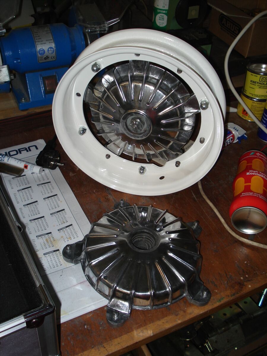

Hab gehört das Juny hier aus dem Forum sehr gerne Bremstrommeln poliert ![]()
Gianluca, was hat Juny Dir angetan?
Die zarten Fingerchen und polieren? Wäre ja schade drum. ![]()
Gar nichts
Aber sie hat wie verrückt ihren Motor und ihre Bremstrommeln poliert, mit einem ganz guten Ergebnis ![]()
Wow. Hast Du da auch vorher die Gusshaut abgeschliffen?
Machst Du das auch gegen Bezahlung? Ehrlich, ich würd den Scheiß für andere nicht machen.
Ich hab inzwischen eine Zusage von felgenretter.de fürs Hochglanzverdichten. Der meinte in einer email, ich müsste ca. € 50,-- für eine Trommel rechnen. Ich frag ihn heute noch, ob da auch vorgeschliffen wird. Wenn ja, werde ich den Auftrag wohl dorthin vergeben.
Die Polierarbeiten für die Oldie Schwinge und das Lüfterrad habe ich bei polierass.de in Auftrag gegeben. Lüfterrad € 30,-- und Schwinge € 35,-- (oder umgekehrt)
Wenn Du solche Summen investieren willst, vergiss nicht, die Teile hinterher mit Zaponlack zu versiegeln, sonst oxidieren sie ganz schnell wieder. Ich gebe mir den Stress nicht. Glasperlenstrahlen und gut.
Lackiert will ich die Teile eigentlich gar nicht.
Ich habe schon viele Erfahrungsberichte durchgelesen, Klarlack nach polieren hält demnach nicht lange. Einfach beim putzen mit Hartwachs (Autopolitur) einlassen, das schützt ausreichend bis zum nächsten Mal.
Aber danke, habe gerade gegoogelt. Zaponlack scheint gut zu sein, allerdings nur für Anwendungen im Innenbereich. --> Ist NICHT UV-beständig!
ich glaub ich wollt das nicht mehr machen - wobei ich den 2.ten motor dann doch wieder poliert hab...
hab zwar inzwischen ein paar methoden rausgefunden es zu vereinfachen (standbohrmaschine hilft ungemein
) aber diese 1000 kanten an den trommeln sind echt nicht lustig. Ich hab auch erst versucht mit klarlack zu lackieren (rally sei ruhig!!
) aber das kannste nach dem trocknen grade wieder abziehen wie frischhaltefolie ![]()
jetzt hab ich gar nix gemacht. glänzt zwar nicht mehr so schön, aber ich denk, dadurch daß die oberfläche jetzt glatt ist, läßt sich das ganz einfach mit ako nachpolieren (label hat bei seinem motor schon öfter problemlos nachpoliert)

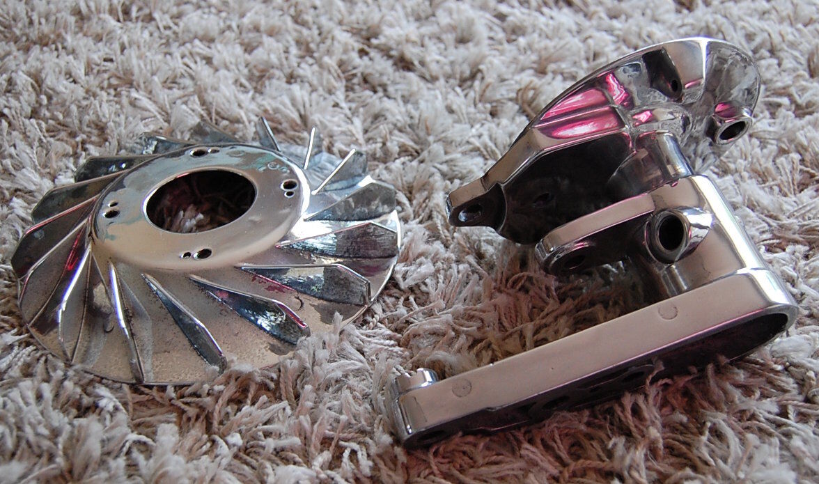

Lüra und Schwinge sind poliert:
Hab die Teile noch nicht in der Hand, vorweg sehen die schon mal lecker aus. Lediglich beim Lüra sind Flecken durch das legierte Blei zu sehen. Egal ![]()
saugeil ![]()
neidigbin
