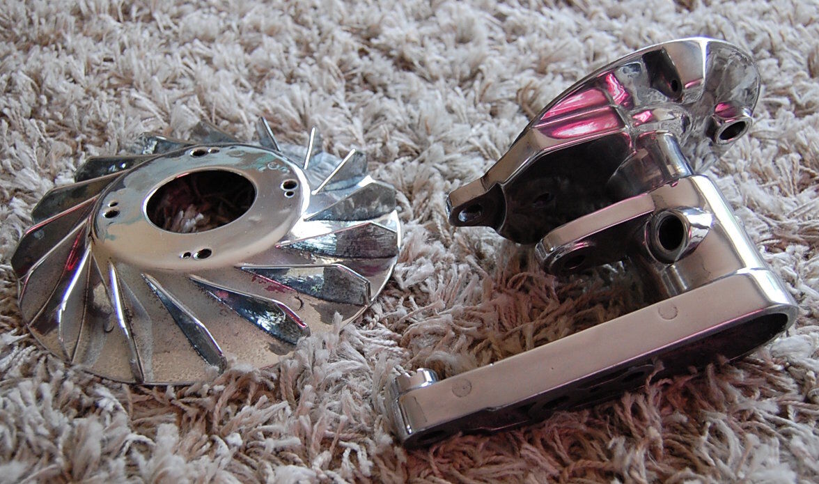

    Lüra und Schwinge sind poliert:
    Hab die Teile noch nicht in der Hand, vorweg sehen die schon mal lecker aus. Lediglich beim Lüra sind Flecken durch das legierte Blei zu sehen. Egal yohman-)

    saugeil :love:
