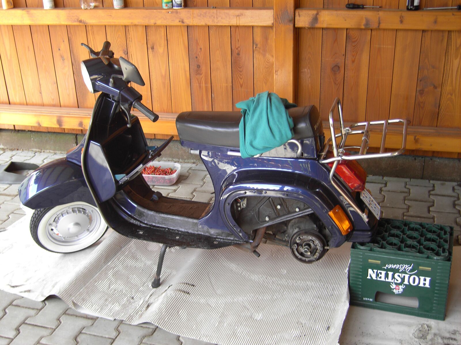

    Moin Leute!
    Bei mir ist es soweit, ich habe hinten einen Platten. Nun weiß ich aber nicht, ob ich die Vespa einfach auf die Seite (Motor, Kickstarter - Seite) legen darf, und das Rad abmontieren kann. Mein Bekannter sagte mir dass es besser ist sie aufzubocken. Nur weiß ich bei dem beknacktem Schwerpunkt nicht, wie ich den Bock alleine Stabil aufbocken soll. Hat da jemand nen paar Tips, ggf. sogar nen Foto für mich?

    Also bei der Spezial geht es am besten mit einem Wasserkasten unterm hinteren Schutzblech. Ist dann hoch genug um den Reifen rauszumachen und bleibt auch ohne Reifen stabil stehen.
    • January 20, 2010 at 11:56
    Richtig, Getränkekasten unters Heck hilft da ungemein. Ggf. je nach Modell -insbesondere bei der PK XL 2- vorher noch den Plastikspritzschutz abschrauben, damit er nicht bricht (ist mit 2 Kreuzschlitzschrauben von innen befestigt).

    Das Einfachste ist ein z.B. Holzklotz einer Europalette den man unter den Motor stellt.
    Also den Motor genau da aufboken wo die Ölablassschraube zu finden ist....
    Dort steht sie stabil und kann auch keinen Schaden nehmen...Und man hat mehr Platz den Reifen zu de-/montieren....

    • January 20, 2010 at 16:47
    siehe Foto 2-)

    • January 20, 2010 at 17:48
    So aufgebockt kriegst du aber den Reifen nicht raus, da ist der Rahmen im Weg.
    Oder sehe ich das verkehrt !?!
    Ich würde den Roller auf die Seite legen (Decke oder ähnliches drunterlegen, Tank beobachten, darf nicht zu voll sein) und so den Reifen abbauen

    • January 20, 2010 at 17:54
    ja siehst du. ich schaffts auch so! :D und das trotz des sito plus, bei dem man ja noch weniger platz hat das rad rauszunehmen.

    • January 20, 2010 at 18:27
    Der geht raus, kein Problemm :thumbup:
