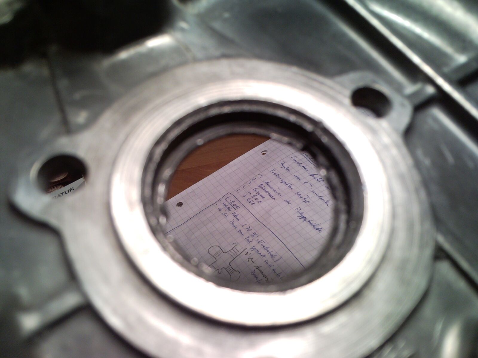

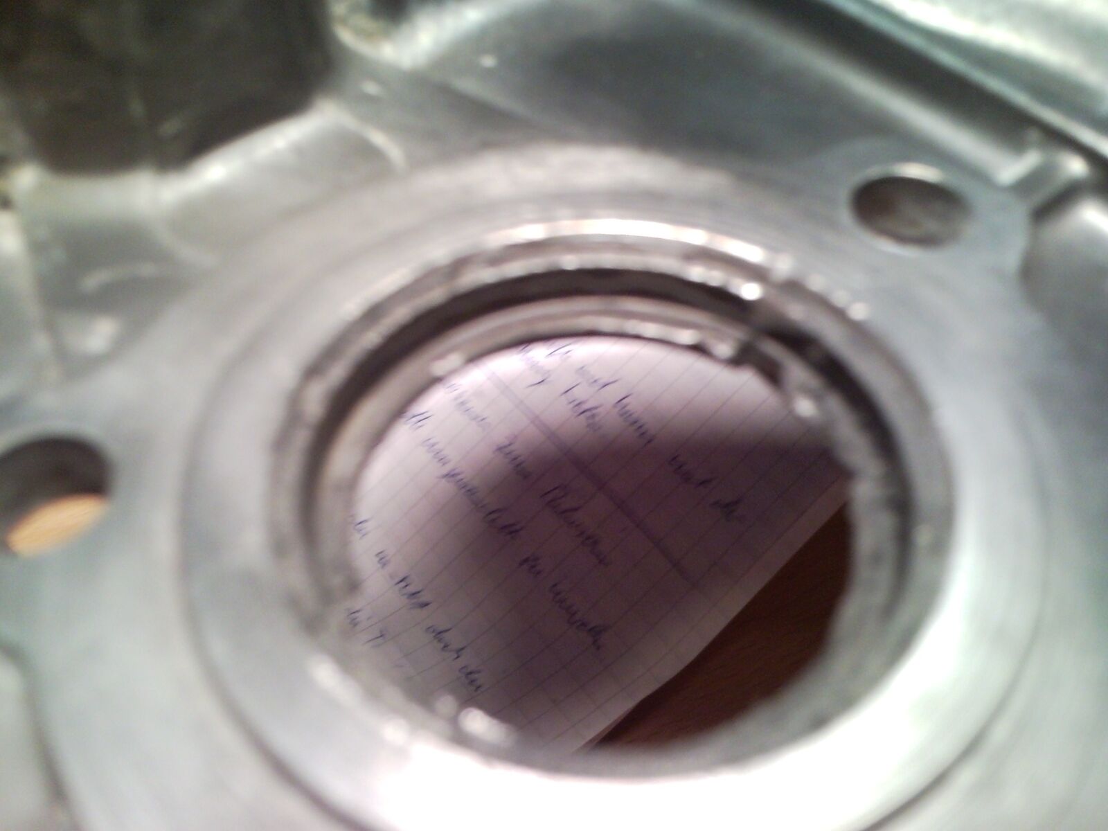

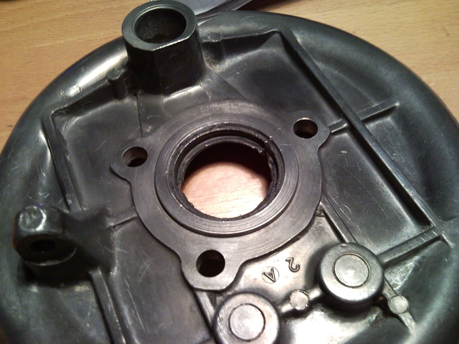

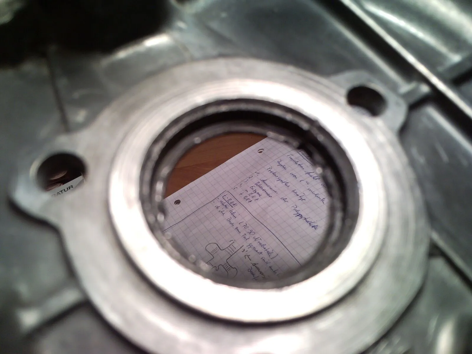

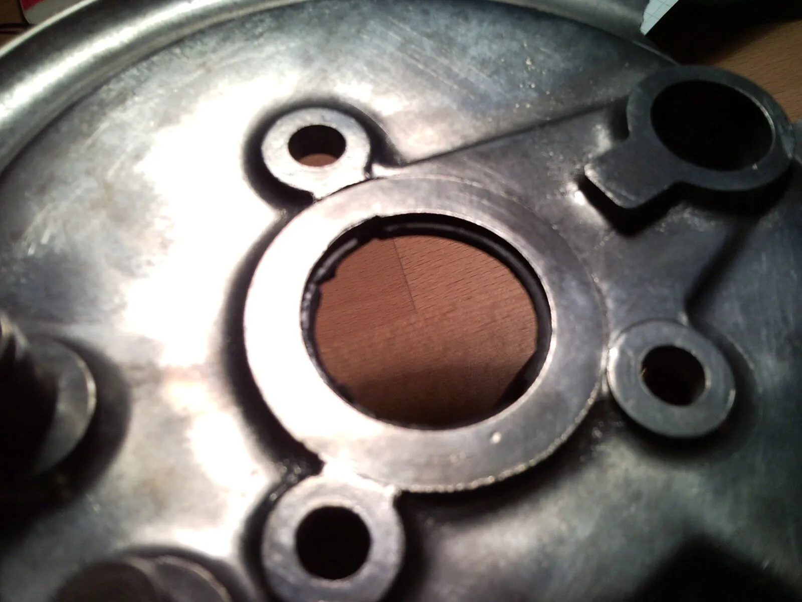

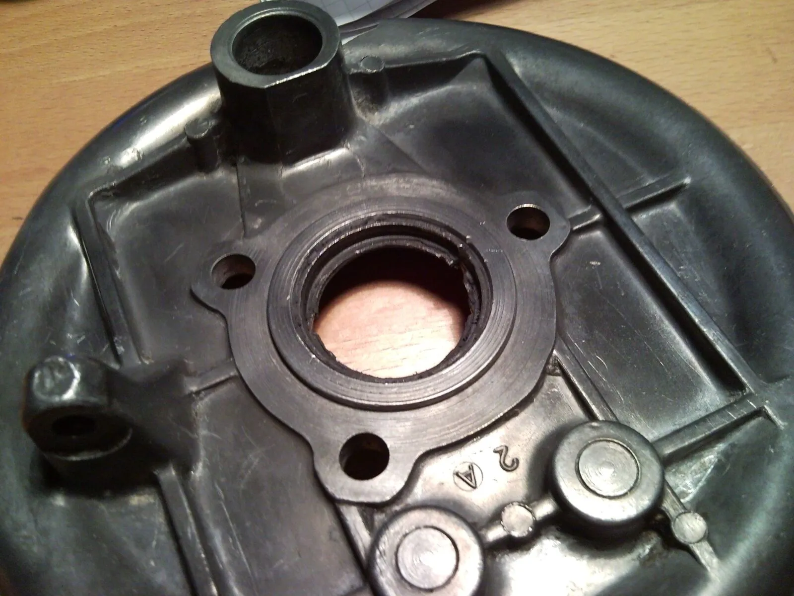

  • Kann mir jemand kurz helfen und mir sagen wie genau der Simmering in der hinteren Bremsgrundplatte entfernt wird? Habe es vergeblich versucht und es sind jetzt noch einige Gummireste drin. Um ihn komplett zu entfernen würde mir das Prinzip der Befestigung und der Aufbau eines Wellendichtrings eventuell weiter helfen. Besteht der zu 100% aus Gummi oder ist dort in der Mitte auch eine Metallring? Hier ein paar Bilder
  • Der Wellendichtring besteht aus einem gummiummantelten Metallring, der ihm Stabilität zum äußeren Sitz (Bremsankerplatte) hin verleiht, diese Gummiummantelung umfasst weiterhin eine Dichtlippe mit innenliegender runder Feder, die ihn entlang der abzudichtenden Welle auf Spannung hält. D. h. du kannst ihn ruhig mit einigermaßen roher Gewalt (großer Schraubendreher, Zange o. ä.) rauspopeln, aber dabei möglichst nicht den Sitz des Wellendichtrings an der Ankerplatte berühren bzw. beschädigen. Einsetzen eines neuen Dichtrings klappt am besten mit einem einigermaßen zum Außendurchmesser des Dichtrings passenden runden Metallteil wie z. B. einer entsprechend großen Nuß (aka Steckschlüsselaufsatz), mit dessen Hilfe du den Ring vorsichtig in seinen Sitz klopfst.

    pkracer: du hast ja die Bilder des Wellendichtrings oben gesehen. Die runde Feder konnte ich auf Grund des nahezu komplett ausgepopelten Wellendichrings ohne Probleme rausnehmen. Jetzt ist meine Frage...muss ich nur alle Gummireste entfernen und kann dann einen neuen Wellendichtring einsetzen oder muss ich erst noch einen Metallring entfernen?
    Wenn das erstere zutrifft dann würde ich mich noch über Informationen zum Entfernen von Gummi freuen, weil das Gummi wirklich bombenfest an der Ankerplatte haftet und mit keinem Schraubenzieher o.ä. abzuziehen ist.
    Danke für die Hilfe
  • Wie gesagt besteht das Teil aus einem Metallkern mit der nach außen hin sichtbaren Gummiummantelung, d. h. du musst es schon komplett entfernen. Pack es mal beherzt mit einer Zange an und rupf den Ring einfach raus. Oder klopf entlang der innerhalb der Dichtfläche der Bremsankerplatte stehenden Kante des Simmerrings mit entsprechendem Werkzeug, bis er komplett rauskommt.

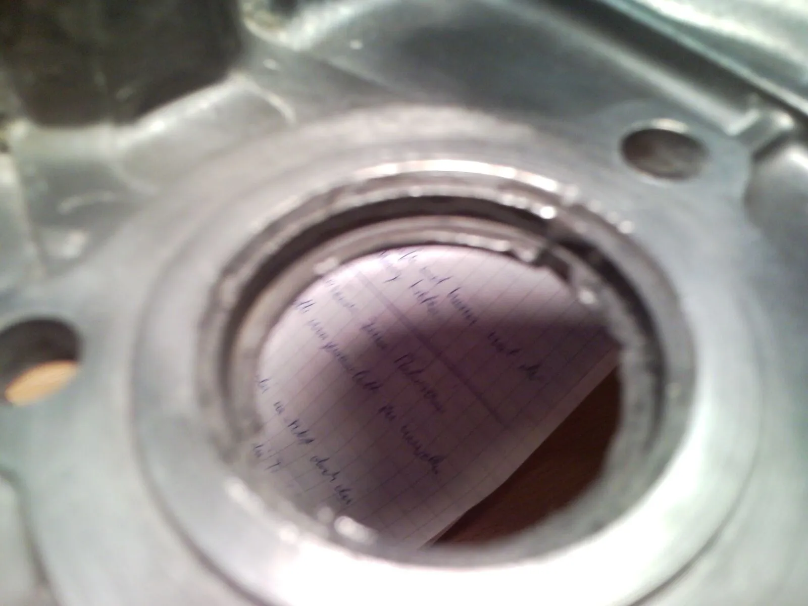

  • Also seh ich das richtig, dass der Simmering aus einem Metalring einer runden Feder und ummantelndem Gummi besteht. Wenn dem so ist, dann kann ich doch einfach bei Bild 4 eine entsprechend große Nuss auf das überstehende Gummi + Metallring setzten und versuchen ihn raus zu schlagen....ist das richtig ?
