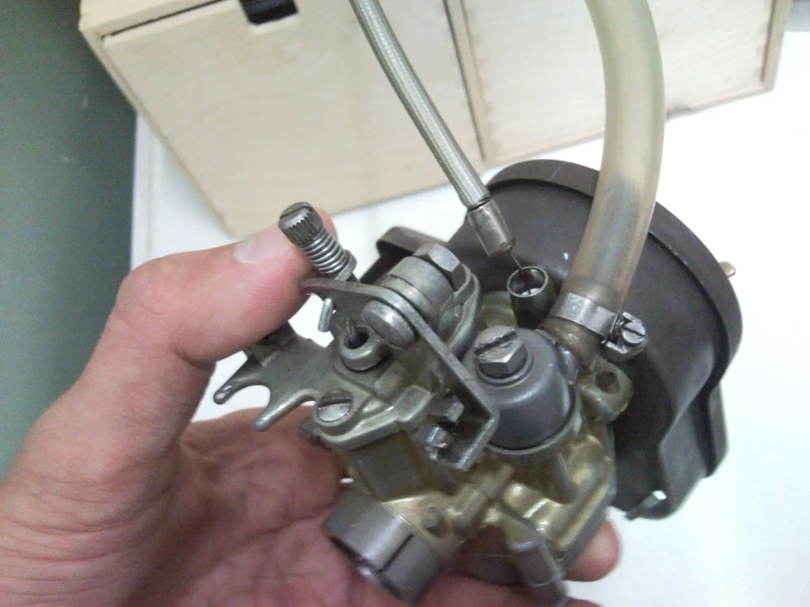

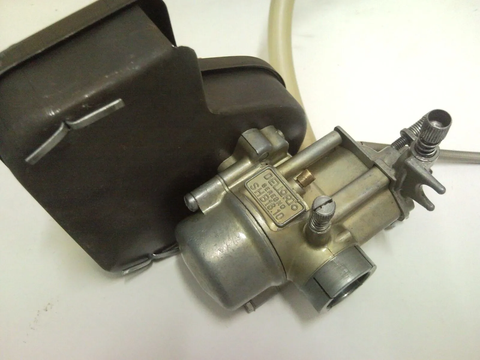

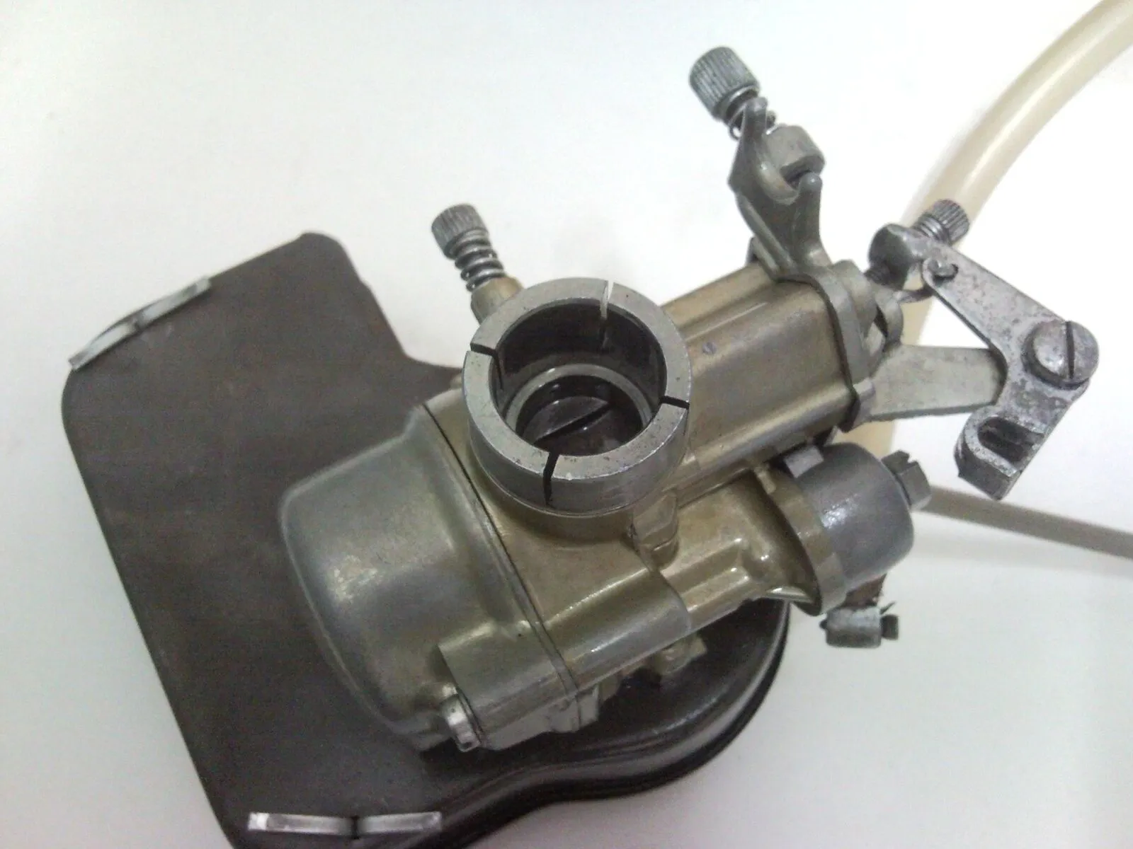

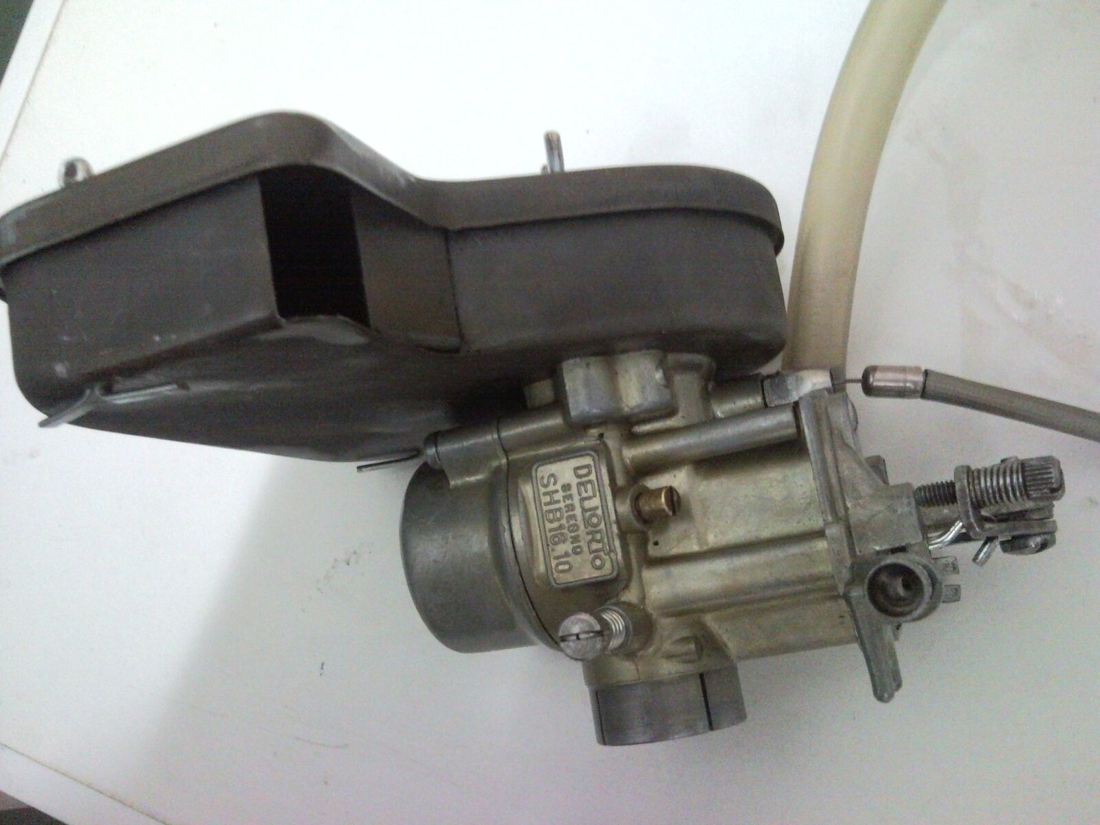

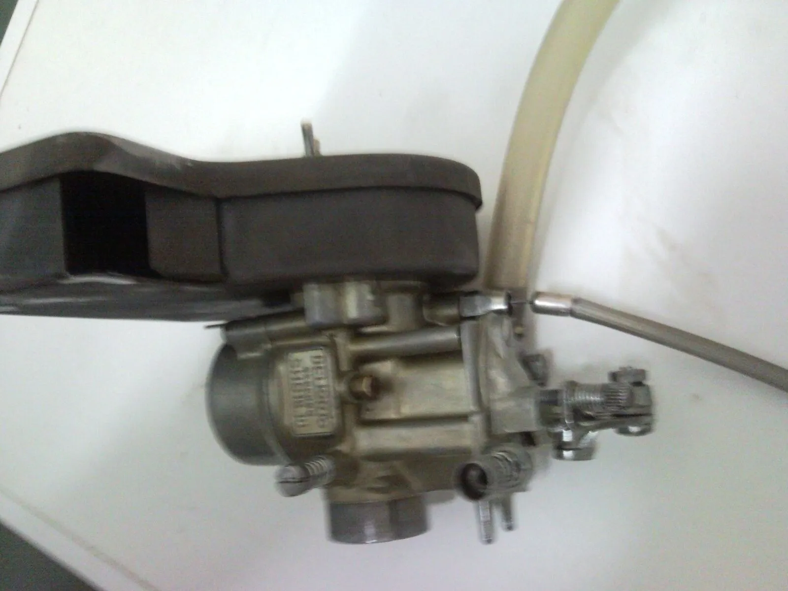

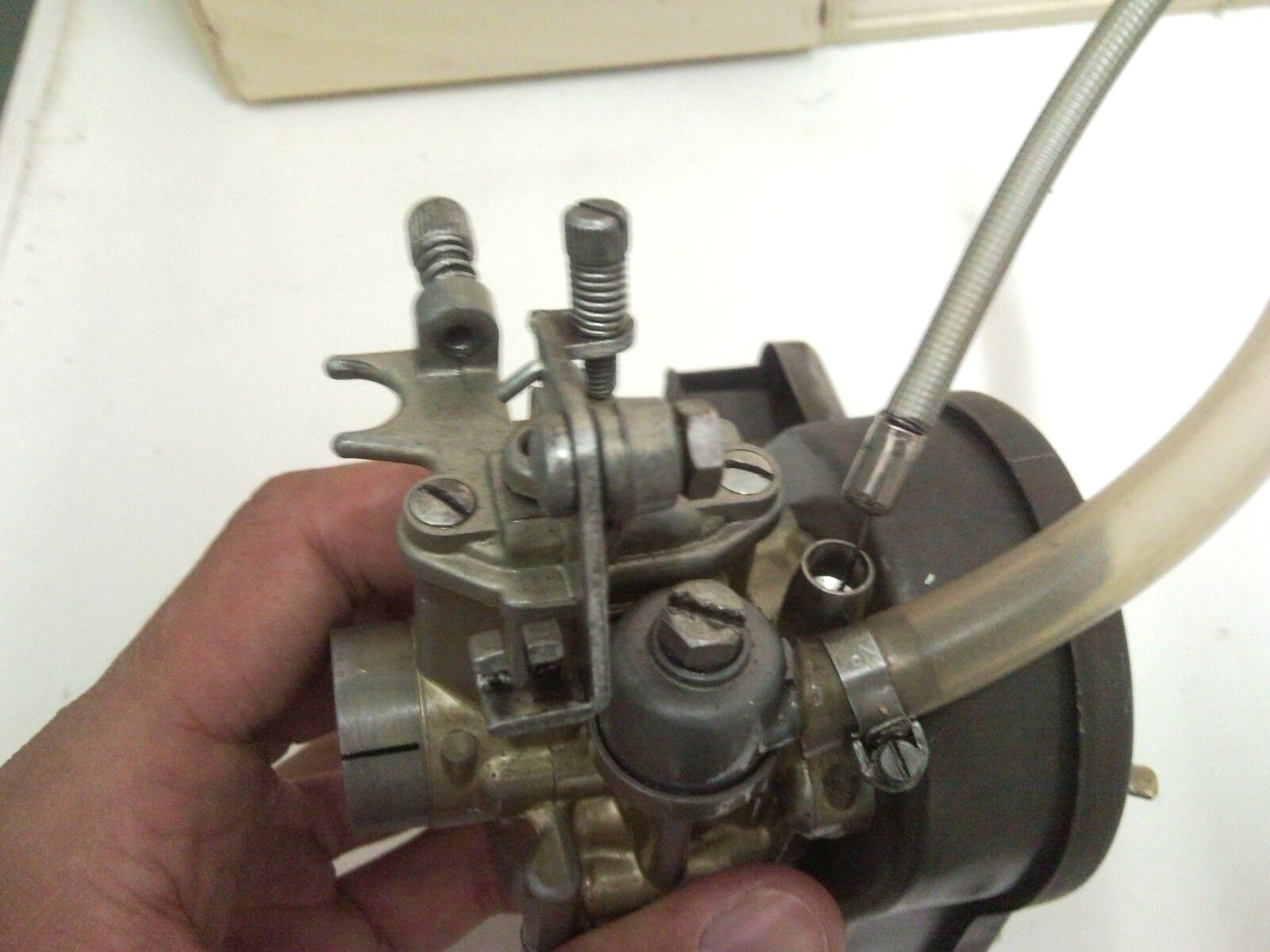

    Also ich war gerade unten und sie sifft genau so stark wie vorher auch.
    Es kommt aber nur aus dem Rahmen. Es muss daher also am Vergaser liegen. Ich hab ihn jetzt mal komplett ausgebaut und mal Photos gemacht. Vielleicht hab ich i- was vergessen oder keine Ahnung. Ich bin jetzt ein wenig ratlos.
    Vielleicht wisst ihr ja weiter....

    hast du's im ausgebauten Zustand schon versucht, Wasser in den Schlauch zu gießen und dann genau zu beobachten wo es rauskommt?
    Wenn der Vergaser eingebaut ist, sieht man das oft nicht so gut, aber so müsste sich das Leck schnell finden lassen.

    Mit Wasser halte ich nicht für wirklich sinnvoll. Die Tröpfchen, die im Schlauch oder in den Kanälen bleiben, könnten später zu Problemen führen.
    Schau mal nach dem Schwimmernadelventil, ob es richtig schliesst.

    vespafabi meint die gleiche Stelle wie ich schon weiter oben beschrieben habe. Bei den besagten Schrauben muss man tatsächlich ein passendes Mittelmaß finden. Zu locker und es sifft, zu fest und der Benzinhahnhebel lässt sich nicht mehr drehen. Ein paar Tröpfchen ergeben halt mit der Zeit eine Benzinlache.
    Wenn du schreibst, dass der gesamte Vergaser von außen nass ist, kann es nur an einer Undichtigkeit oberhalb des Vergasers liegen. Evtl. hast du auch die innen im Tank liegende Mutter des Benzinhahns nicht richtig festgeschraubt, so dass die außerhalb/unterhalb des Tanks liegende große runde Gummidichtung nicht richtig gequetscht ist und deshalb nicht ihren Zweck erfüllen kann.

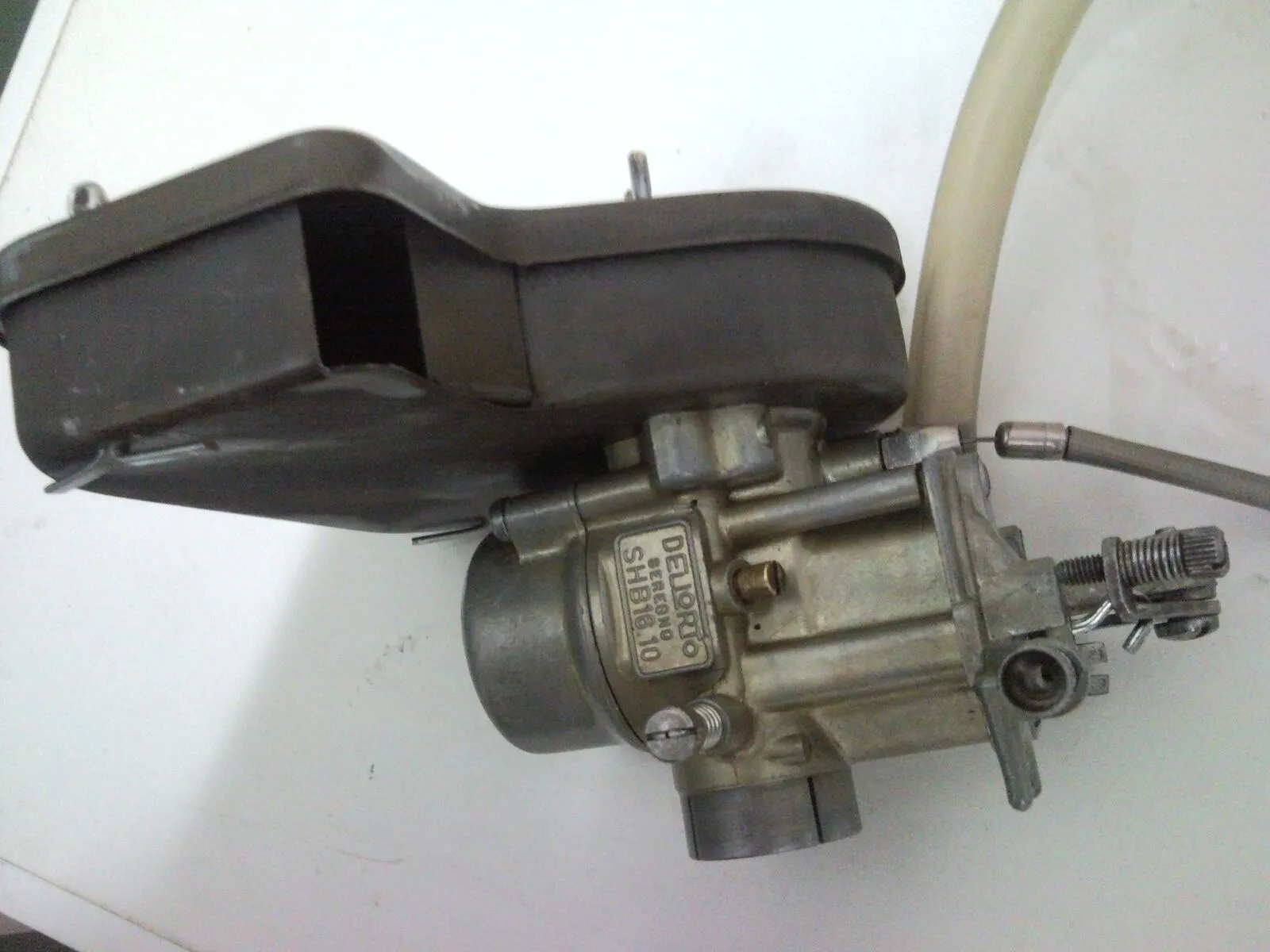

    mal eine blöde Frage: da wo die rote Kreise sind, sind die Dichtungen auch vorhanden?

    pkracer: Also der Tank ist immer trocken. Von Außen, wie von Innen. Dementsprechend denke ich, dass es nicht an der Dichtung des Hahns liegt. Es ist wirklich nur der Vergaser und unterhalb des Vergasers nass.
    muhssin: Nein da hab ich keine Dichtungen.....da waren bei mir auch noch nie welche. Werde heute mal ein Dichtsatz für den Vergaser kaufen und es damit noch einmal probieren.

    also bei mir sind da Gummidichtungen. Ich glaube das ist die Ursache des Problems

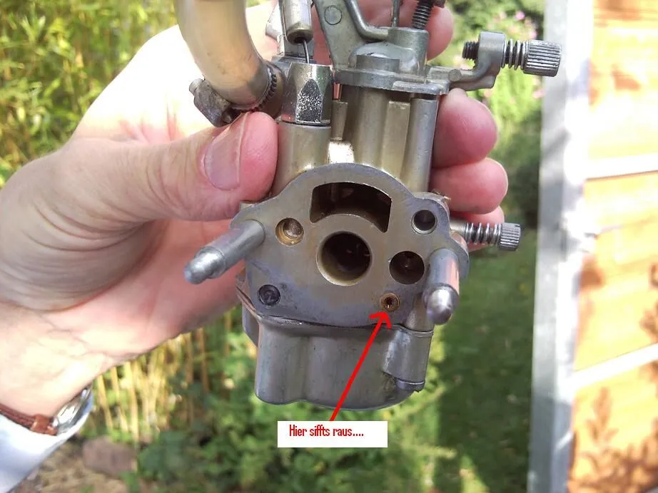

    also ich war gerade noch mal bei dem Vespatyp aus meiner Stadt und er meinte an den Dichtungen kann es nicht liegen, da der Schwimmer den Benzinpegel stets unterhalb dieses Schlitzes halten würde. Wir haben bei ihm dann Benzin in den Vergaser laufen lassen und alles erschien dicht.
    Jetzt hab ich gerade eben alles wieder eingebaut und bin ne Runde gefahren. Abgestellt ----> sie sifft !!!
    Alles wieder ausgebaut und bemerkt, dass der Luftfilter mit Benzin gefüllt ist und es zwischen Vergaser und Luftfilter auch runter sifft.
    Gibt es eine Dichtung zwischen Gaser und Luftfilter? Und es tropft aus dem Gaser durch ein bestimmtes Loch in den Luftfilter
    ....hier ma en Bild
    Wofür ist dieses Loch normalerweise zuständig? Warum sifft es da raus? ist das normal? Wozu sind die anderen Löcher da?
    Ich seh das doch richtig:
    Benzin fließt durch den Schlauch in den Vergaser und wird von dort vom Motor durch den Ansaugstutzen angesaugt. Im Allgemeinen fließt allerdings zu viel Benzin in den Vergaser als gebraucht wird (Ampel, Warten,...). Deshalb gibt es die Schwimmerkammer. Hier sammelt sich Benzin und drückt bei zu viel Flüssigkeit den Schwimmer nach oben, was ein Stoppen des Benzinflusses im Vergaser zur Folge hat. Erst wenn wieder Benzin benötigt wird (Gas geben) leert sich die Schwimmerkammer langsam und es kann neues Benzin nachfließen.
    Ist das alles soweit richtig?
    Gibt es noch andere Ideen oder anregungen?
