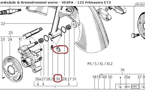

    Wieder ne kurze Frage...
    habe meine neue Gabel sauber gemacht und grundiert bzw. lackiert.
    Allerdings ist mir dabei folgendes aufgefallen. ich habe nur seitlich beim unteren Loch, in das die Bremse gesteckt wird (Schwinge??) sauber gemacht und dabei plötzlich einen kleinen Metallstift in der Hand gehabt (vllt. 0,5cm). Daraufhin habe ich nochmal weiter reingeschaut und 3 von diesen kleinen Stiften freiliegend in dieser Röhre gesehen und rausgeholt. Was sind das?
    Was muss ich erneuern?
    • March 6, 2010 at 16:12
    • #94
    Die gehören zum Nadellager, in dem die Achse der Schwinge steckt.

    • March 6, 2010 at 16:21
    • #95
    Und was soll ich da jetzt machen ?
    Beziehungsweise wie bekomme ich die alten raus?

    • March 6, 2010 at 17:10
    • #97
    Habe die Nadellager rausbekommen und habe nun eine neue Frage zur Bestellung der neuen Nadellager.
    Auf folgendem Photo erkennt man, dass man neben den Nadellagern und den Gummis noch einen Ringe setzen muss (Nummer 30). Was für ein Ring ist das und brauche ich sonst nichts mehr ? Was sind diese Silentblöcke?
    Danke

    • March 6, 2010 at 23:40
    • #98
    azzuro chiaro und grigio ametista find ich geile Farben, pasen sicher gut zu deiner Vespa.
    Der Ring sagt mir jezt nichts, hab bisher nur schwingen gesehn bei denen nur die 2 nadellager drinnen waren. ?(

    Freerider SC
    • March 6, 2010 at 23:52
    • #99
    dei beiden ringe sind original filzringe aber die kannst du gegen o-ringe(aus gummi) ersetzen

    • March 7, 2010 at 01:34
    • #100
    Danke Leute
    @ lector: azzurro chiaro find ich auch wirklich eine schöne Farbe. Grigio ametista ist mir etwas zu trist. Zu so ein formenfrohes Modell gehört schon eine leuchtenderer und verspielte Farbe finde ich.
    Schwanke noch zwischen Azzurro Chiaro und Verde Mela. Beides wirklich schöne Farben...mal sehn :)
    Rally 221: danke für die Info...ich habe mir wie es auch bei S.I.P. angeobten wird die kleinen und großen O- Ringe bestellt. Also einfach den Filz wie du geraten hast gegen O-Ringe ersetzt.
