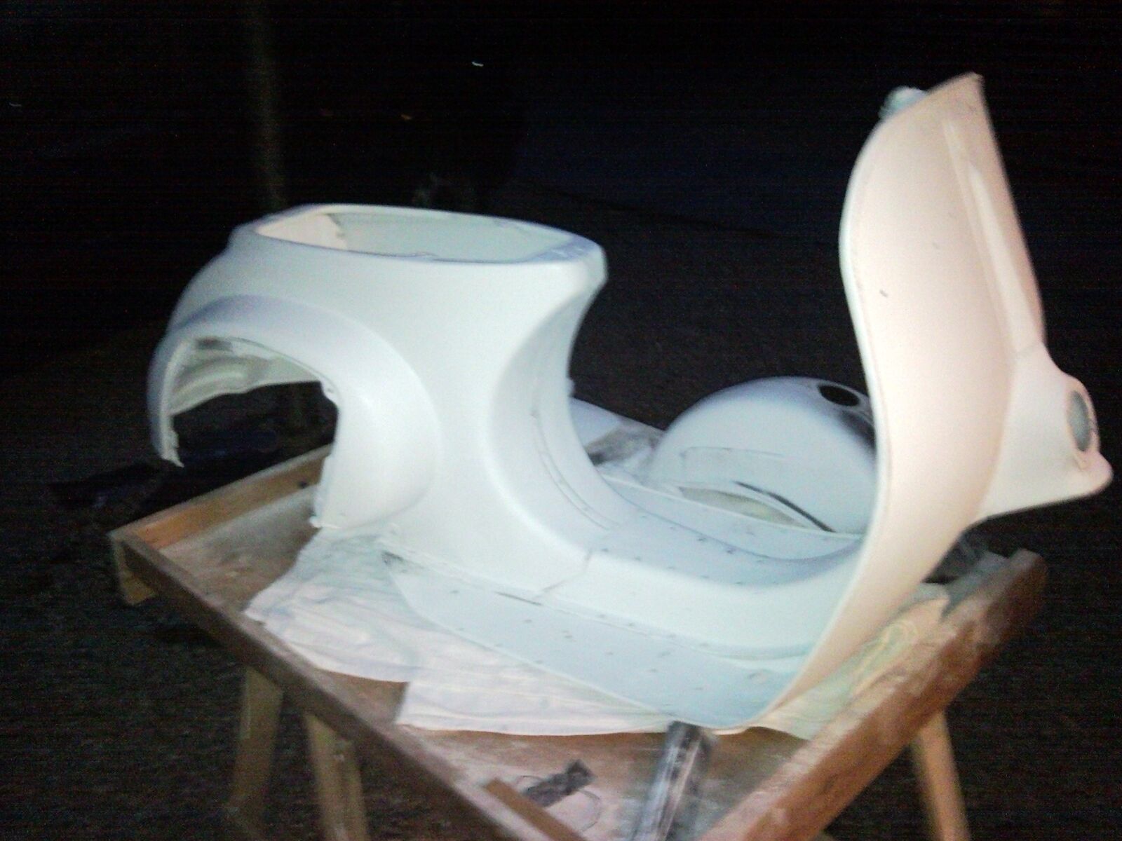

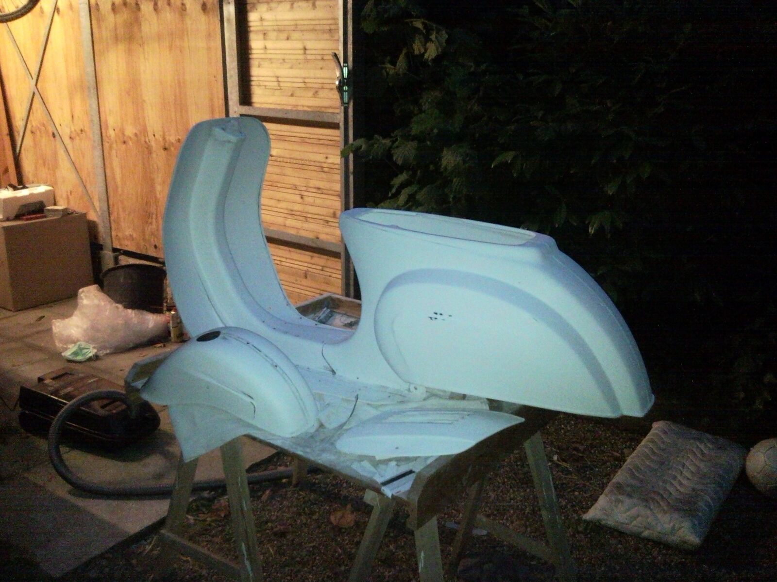

    Nach 6 Stunden arbeiten hab ichs dann heute doch geschafft und meine Vespa fertig abgeschliffen.
    Morgen kommt sie dann wieder zum Lackierer und bekommt ihre erneute Füllerschicht :)
    Jetzt sieht sie aber erst einmal schwanenweiß aus :love:

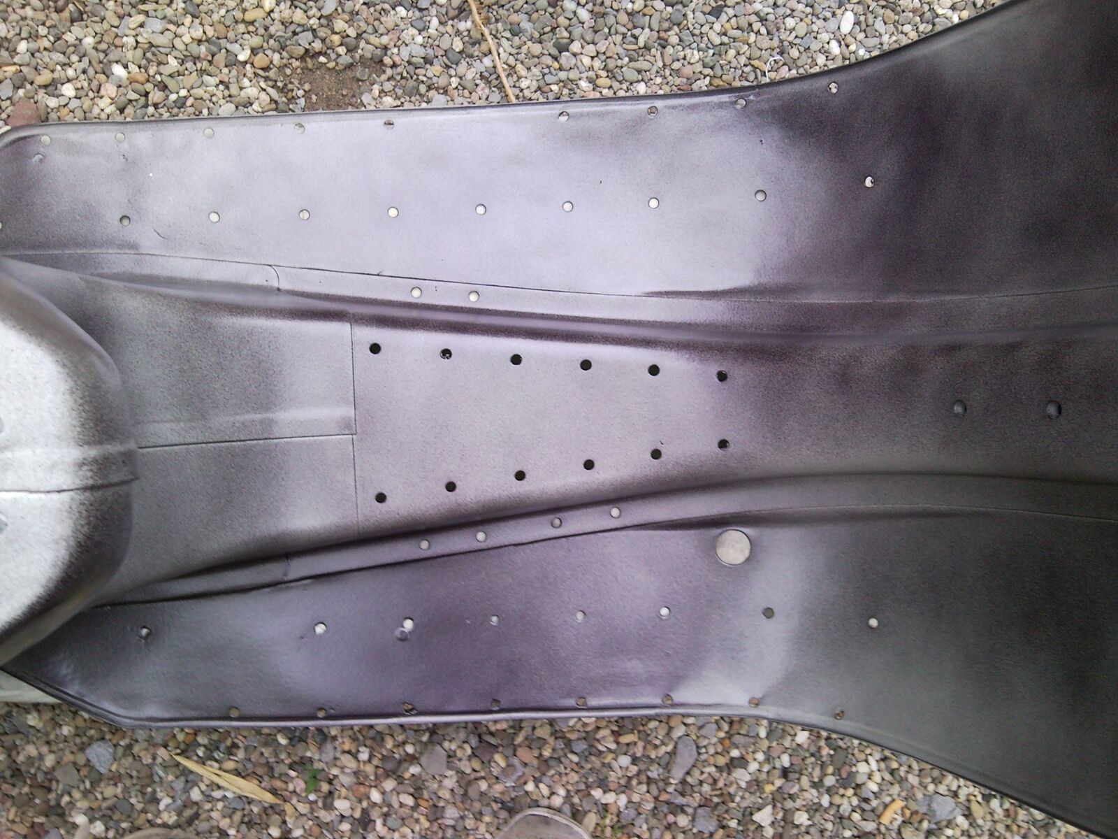

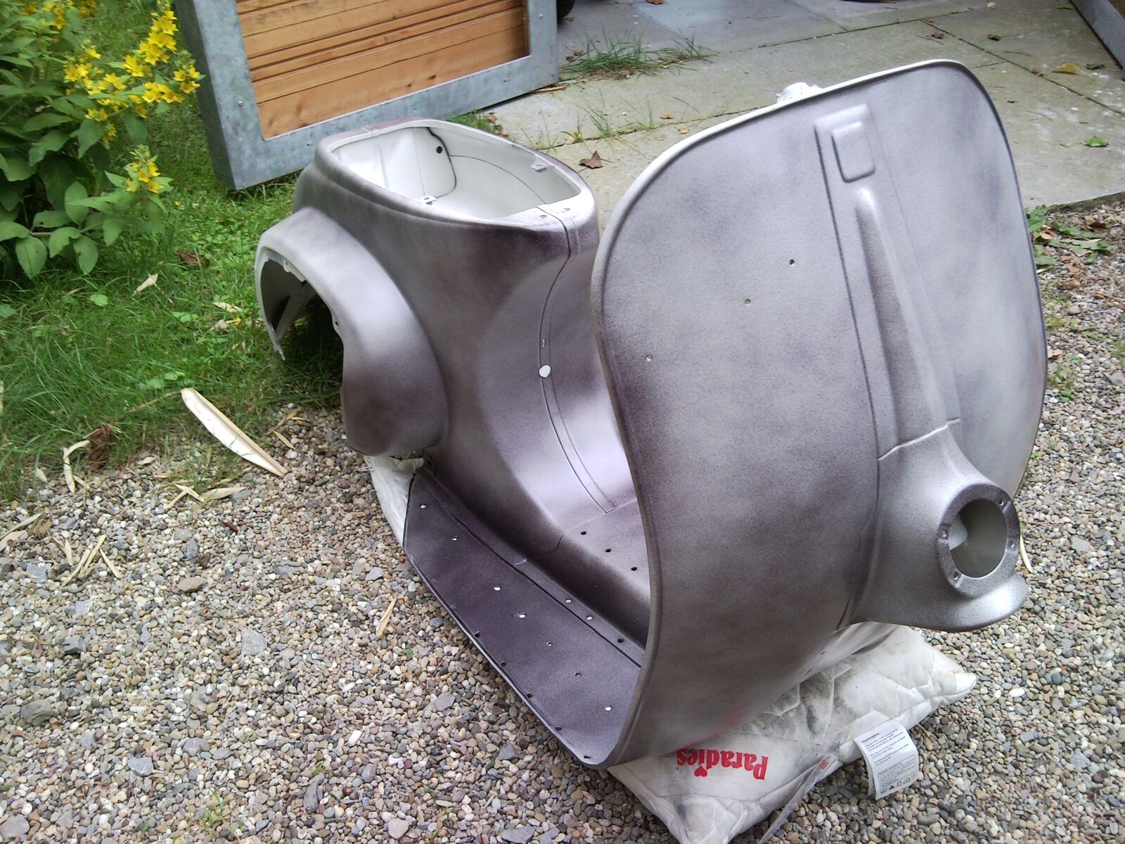

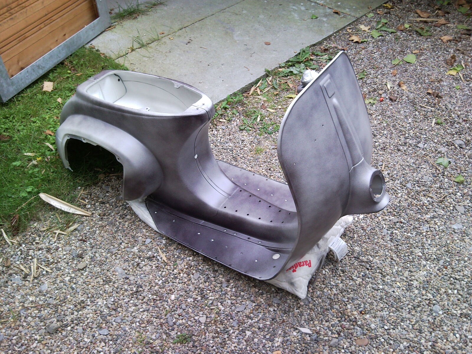

    so nach der zweiten Runde beim Lackierer hab ich die Vespa nun wieder zu Hause. Es wurden noch Kleinigkeiten gespachtelt und erneut gefüllert.
    Will euch das gute Stück nicht vorbehalten. Sieht wirklich toll aus:). Nächsten Freitag wird lackiert :) - der Lackierer ist jetzt erst einmal eine Woche im Urlaub -.- ^^
      • 513.52 kB
      • 294.57 kB

    Am Trittbrett musst du aber nochmal ordentlich beigehen, damit man die Wellen später bei glänzender Lackierung nicht mehr sieht. Besonders an den Trittbrettenden sind zumindest auf den Fotos noch einige Krater sichtbar.

    ja da haste du leider recht. Ich hatte auch stark geschwankt ob ich einen kompletten Trittblech austausch vornhemen sollte. Hab dies allerdings gelassen und der Karosseriebauer hat das Trittblech, verglichen zu vorher mit Zinn wieder richtig gut aufbereitet. Die kleinen Wellen die jetzt noch vorhanden sind, versuche ich durch das Abschleifen des Füllers wieder hin zu bekommen. Im Notfall würder der Lackierer noch einmal lackieren.
    Aber das ist das schlimmste an der Karosse. Da hast du auf alle Fälle Recht. Ich stell Bilder rein, bevor ich sie zum endgültigen Lacken bringen werde.
