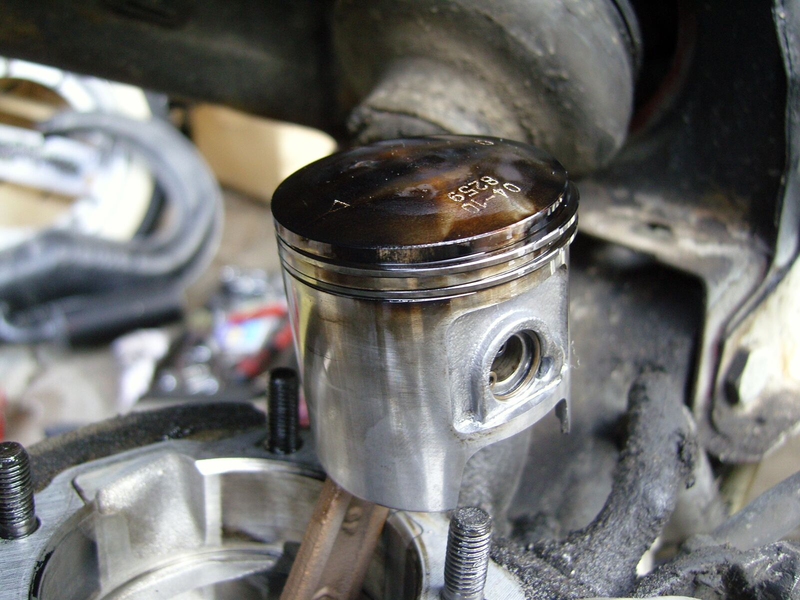

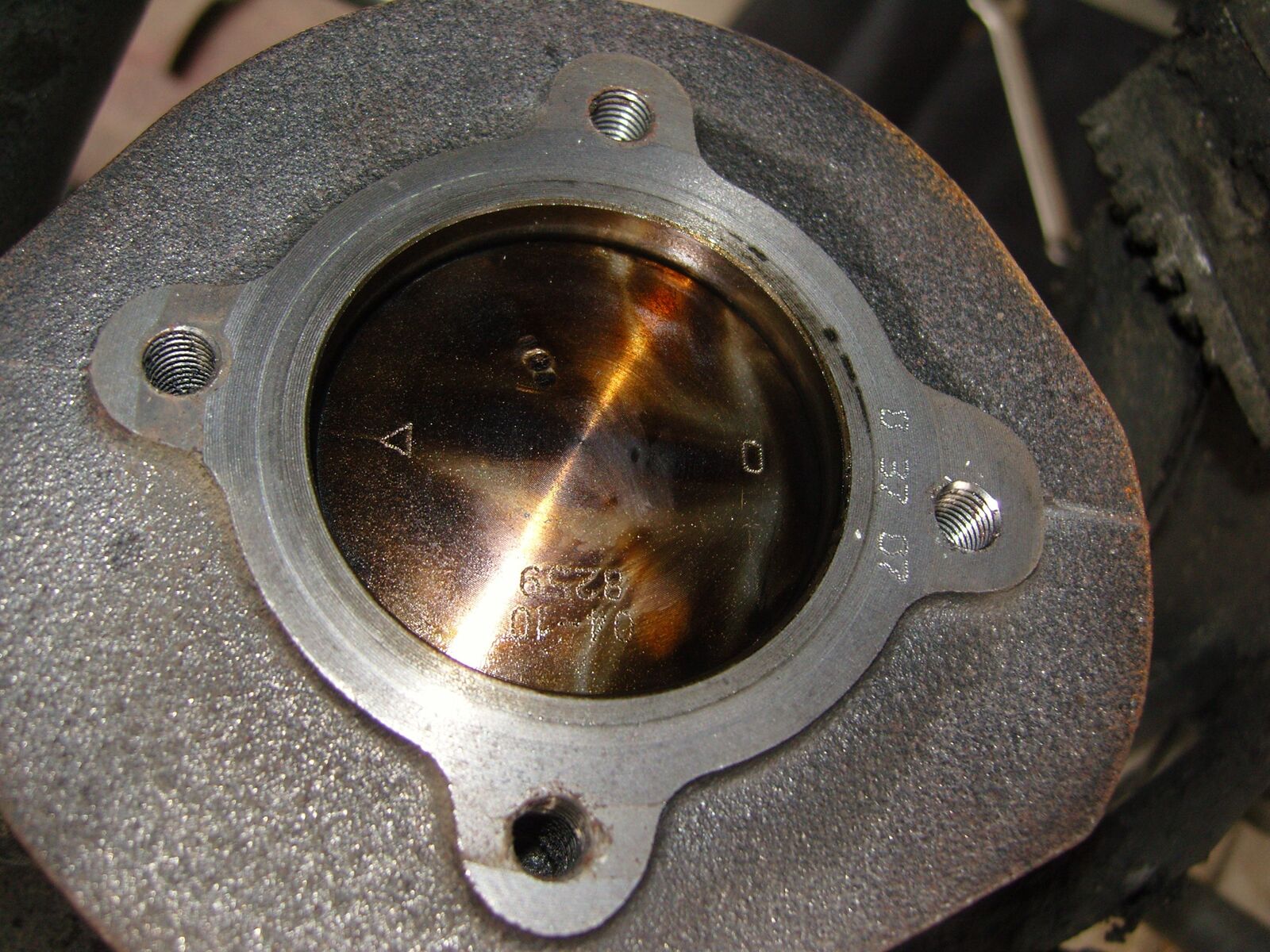

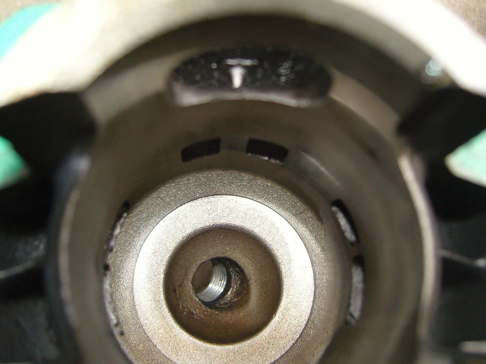

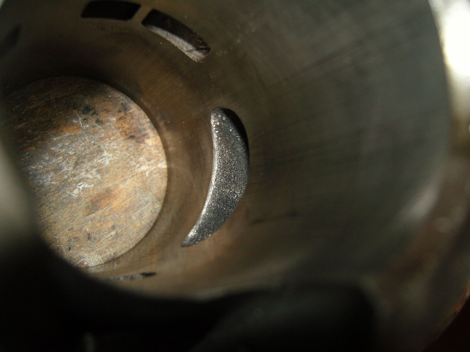

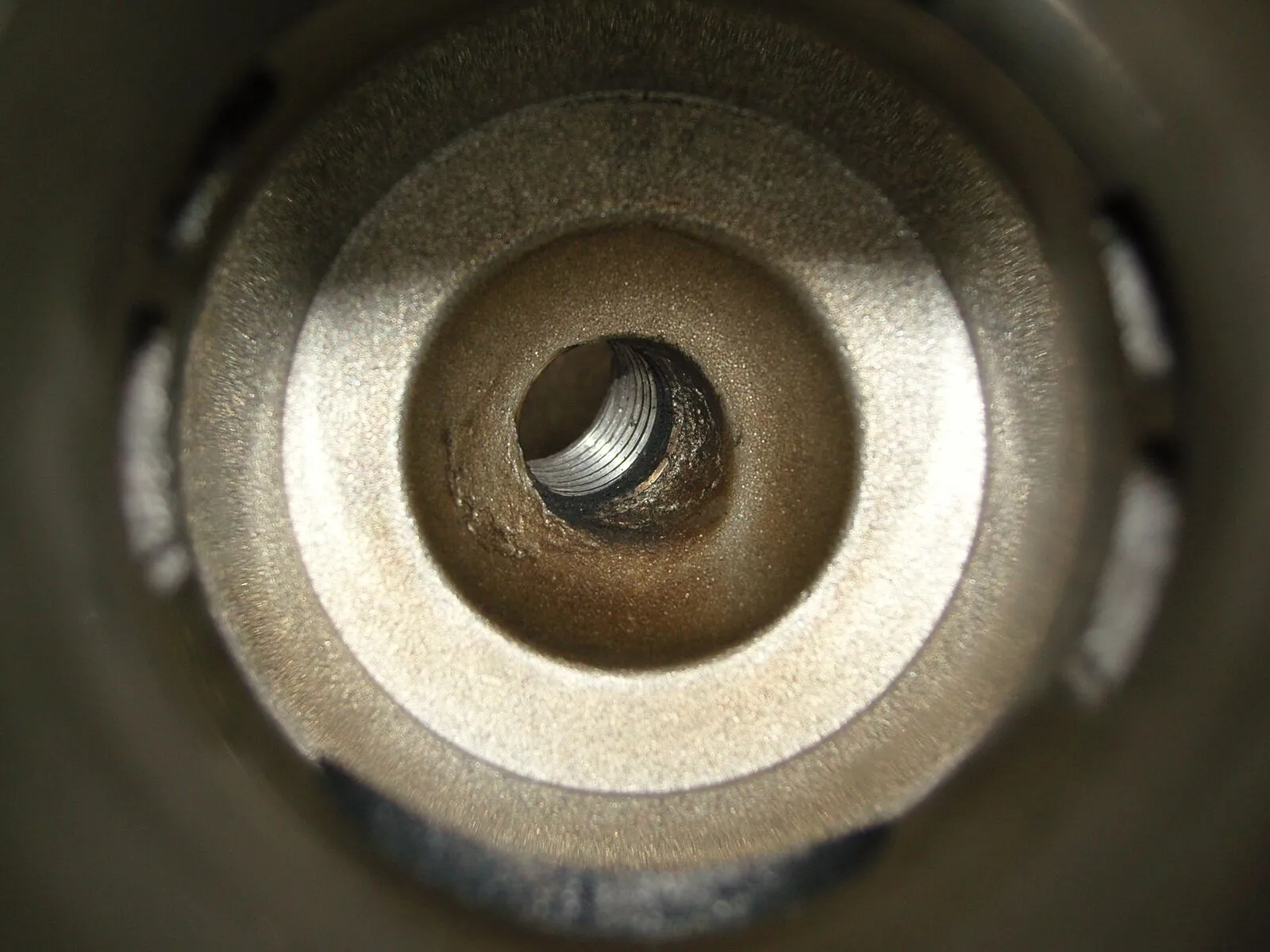

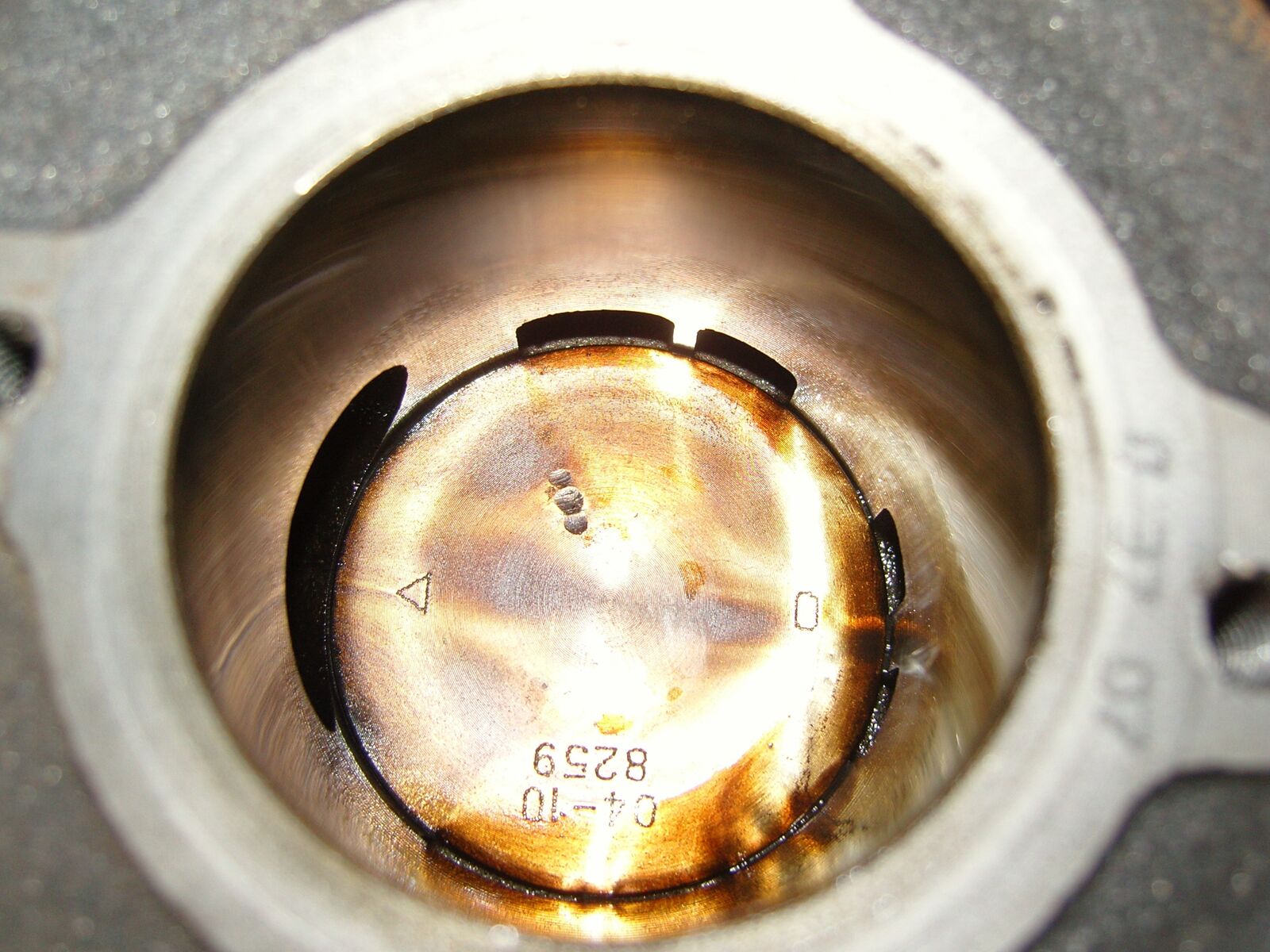

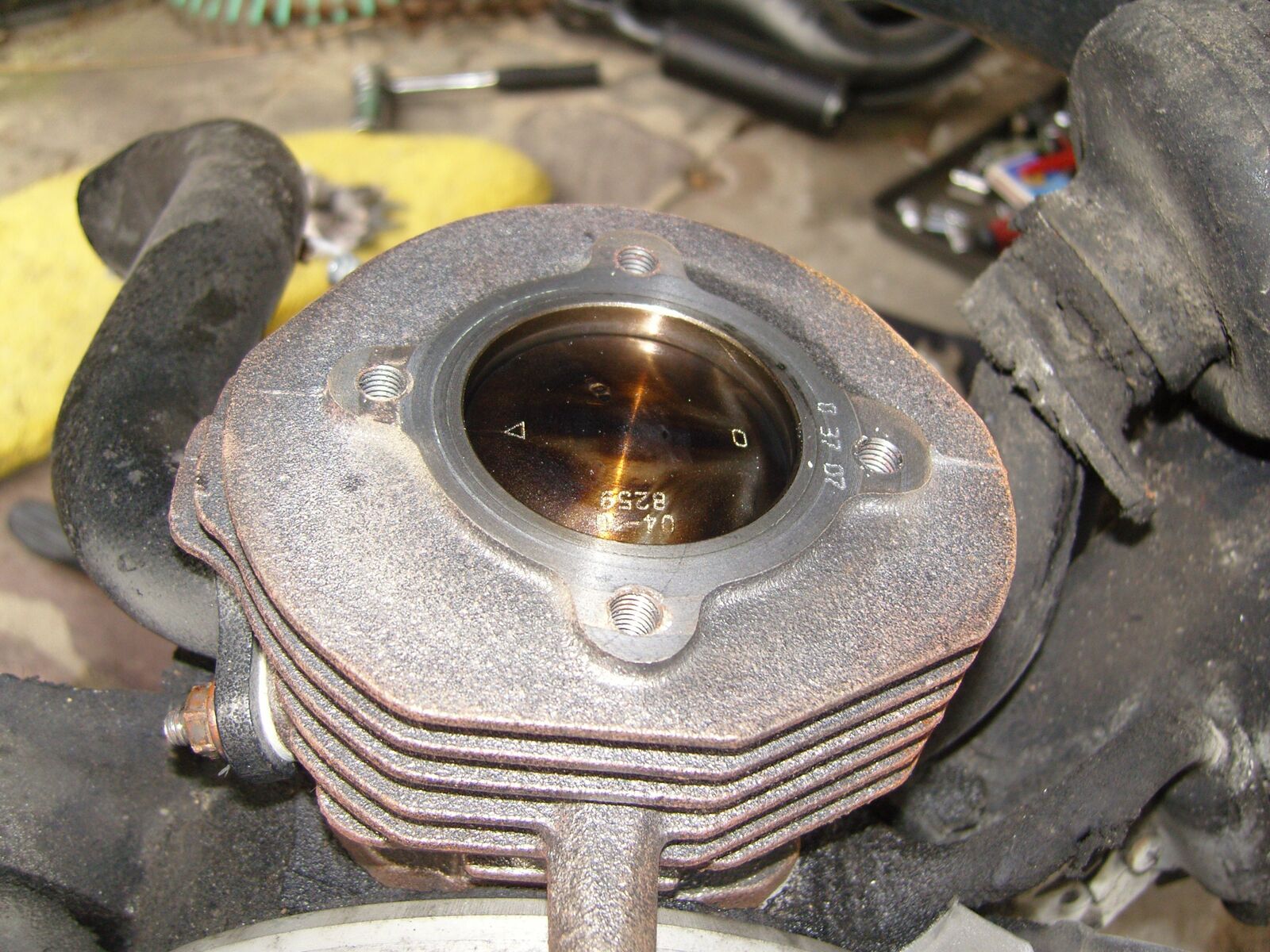

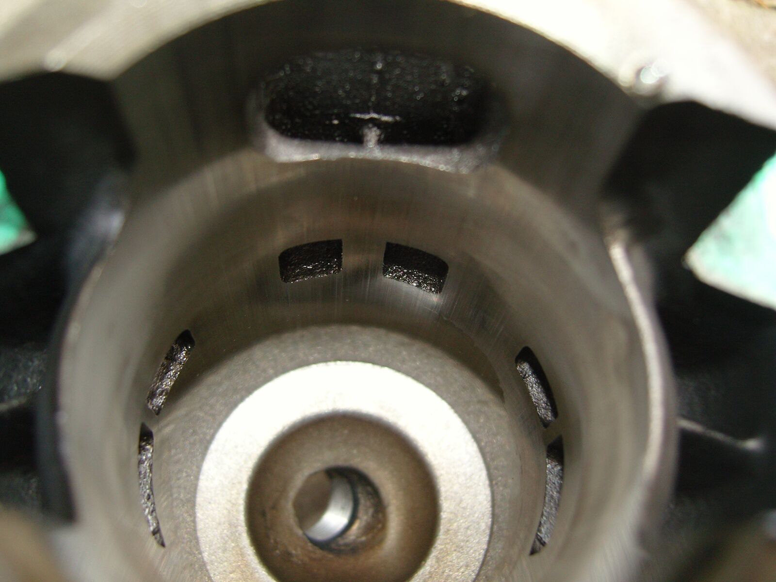

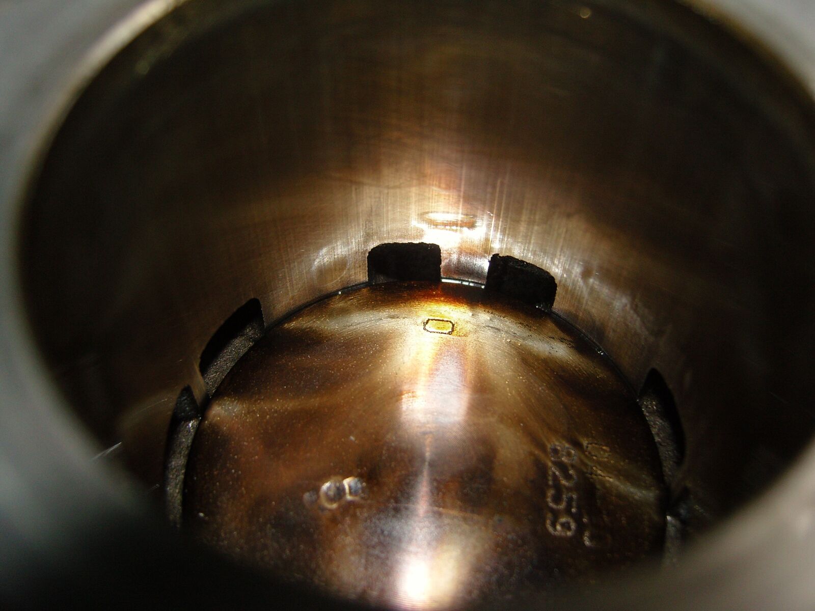

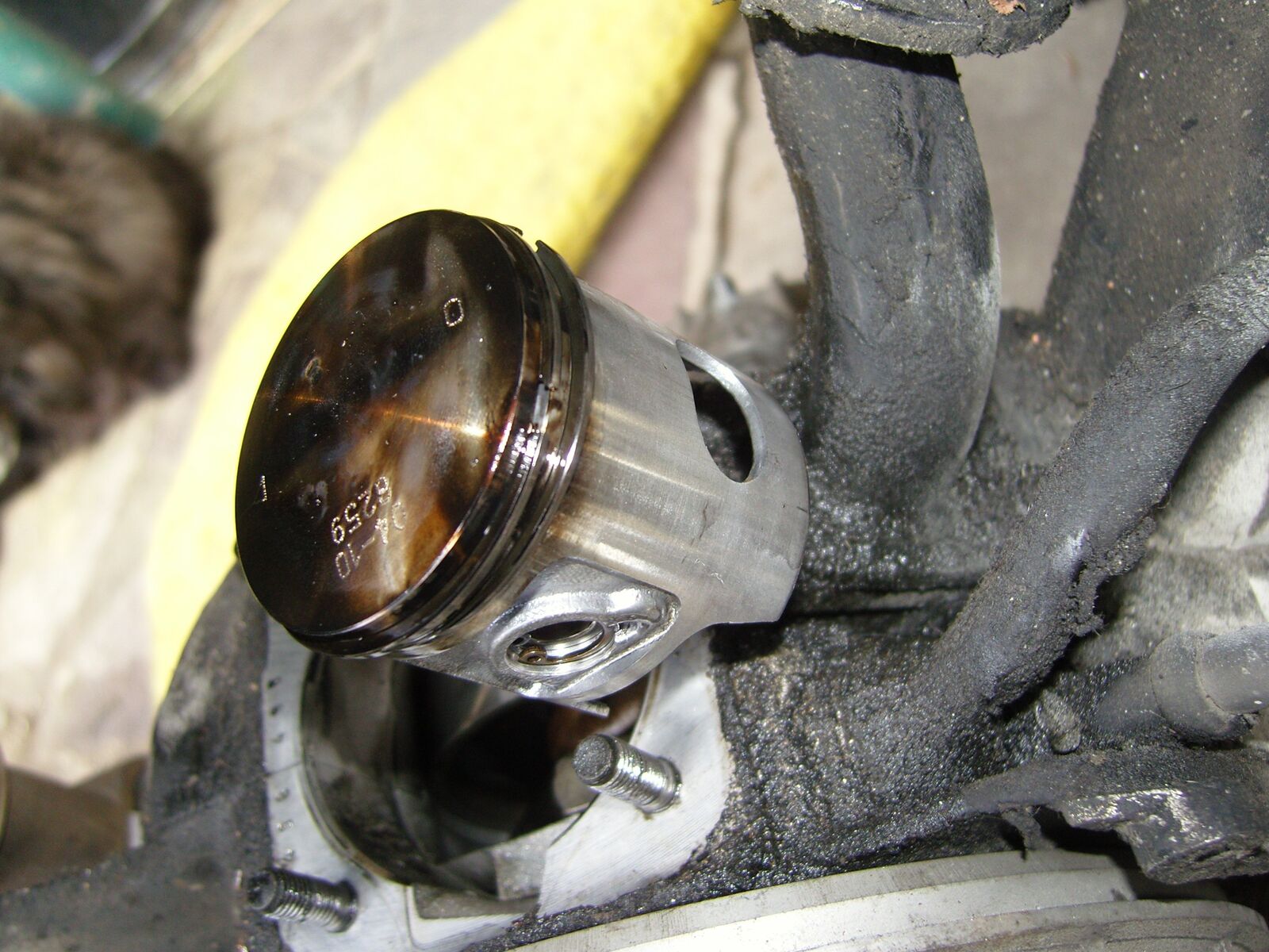

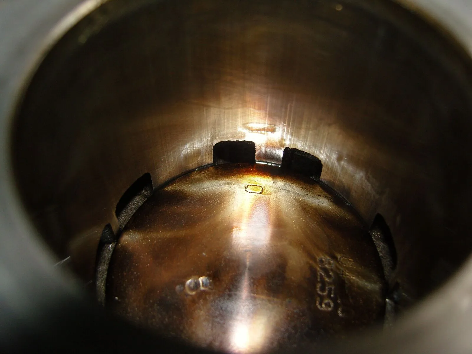

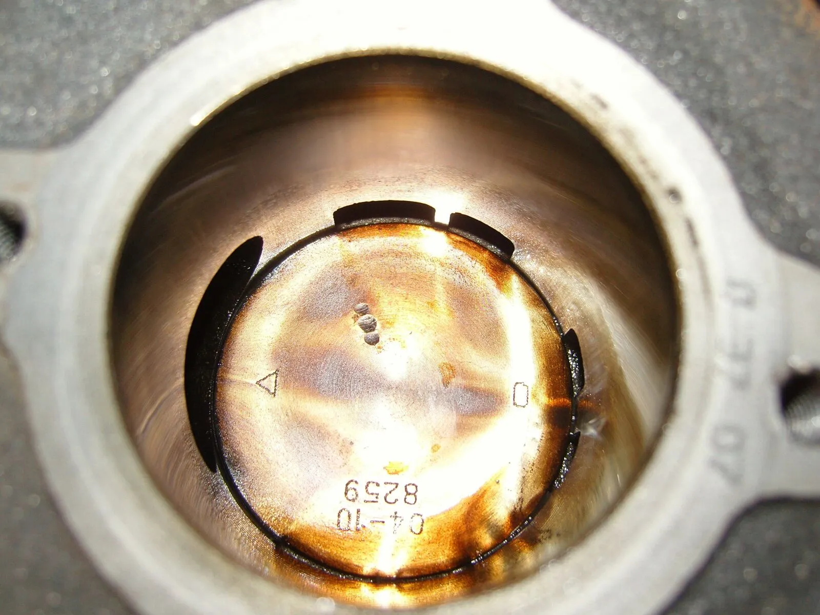

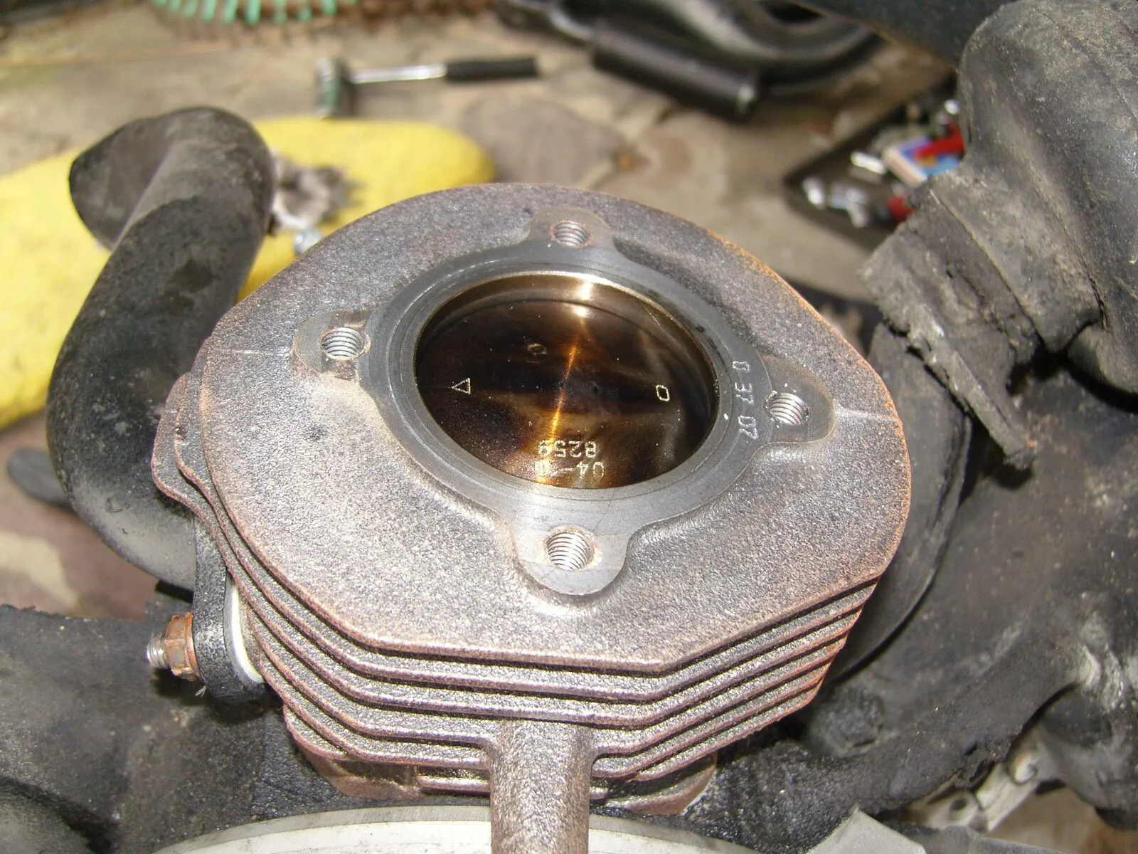

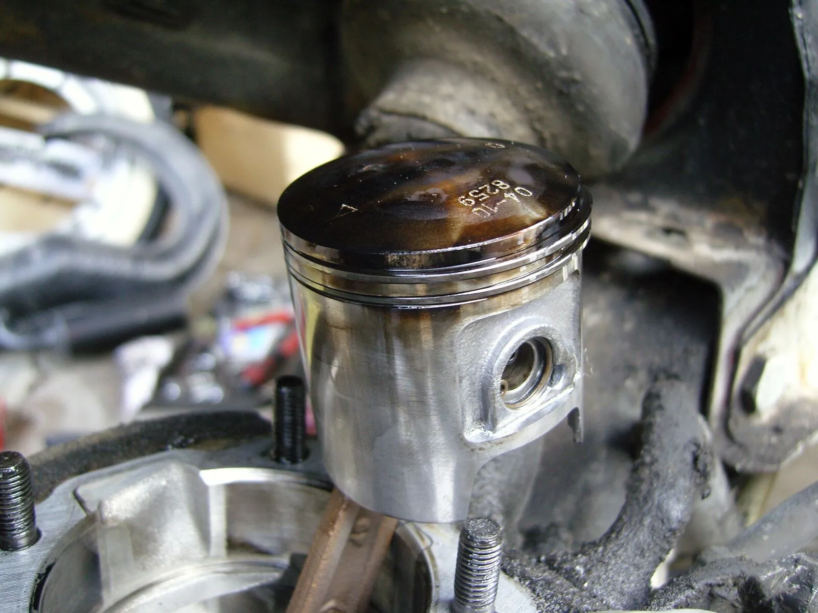

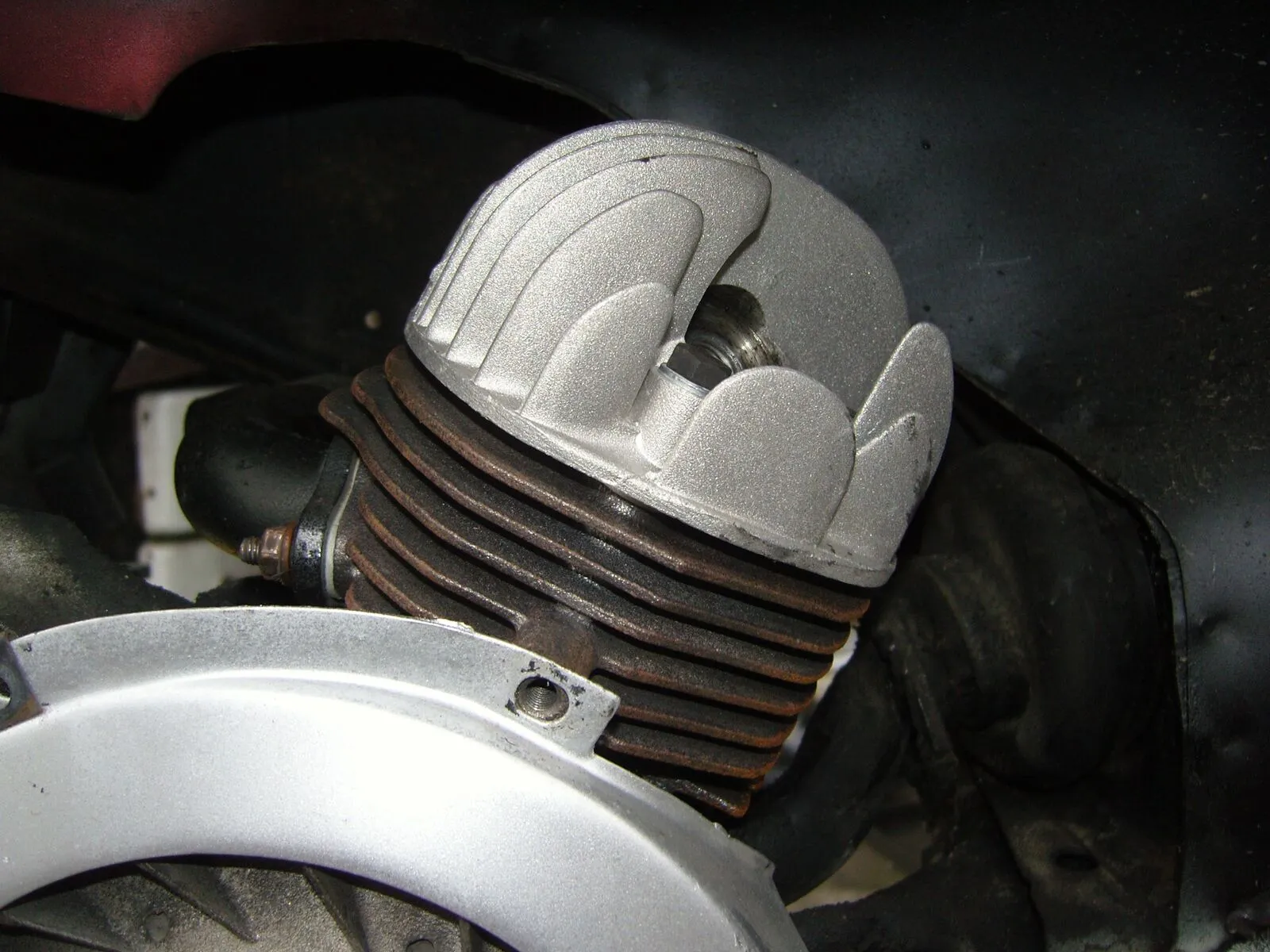

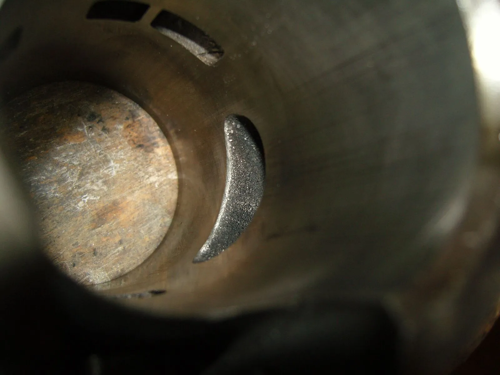

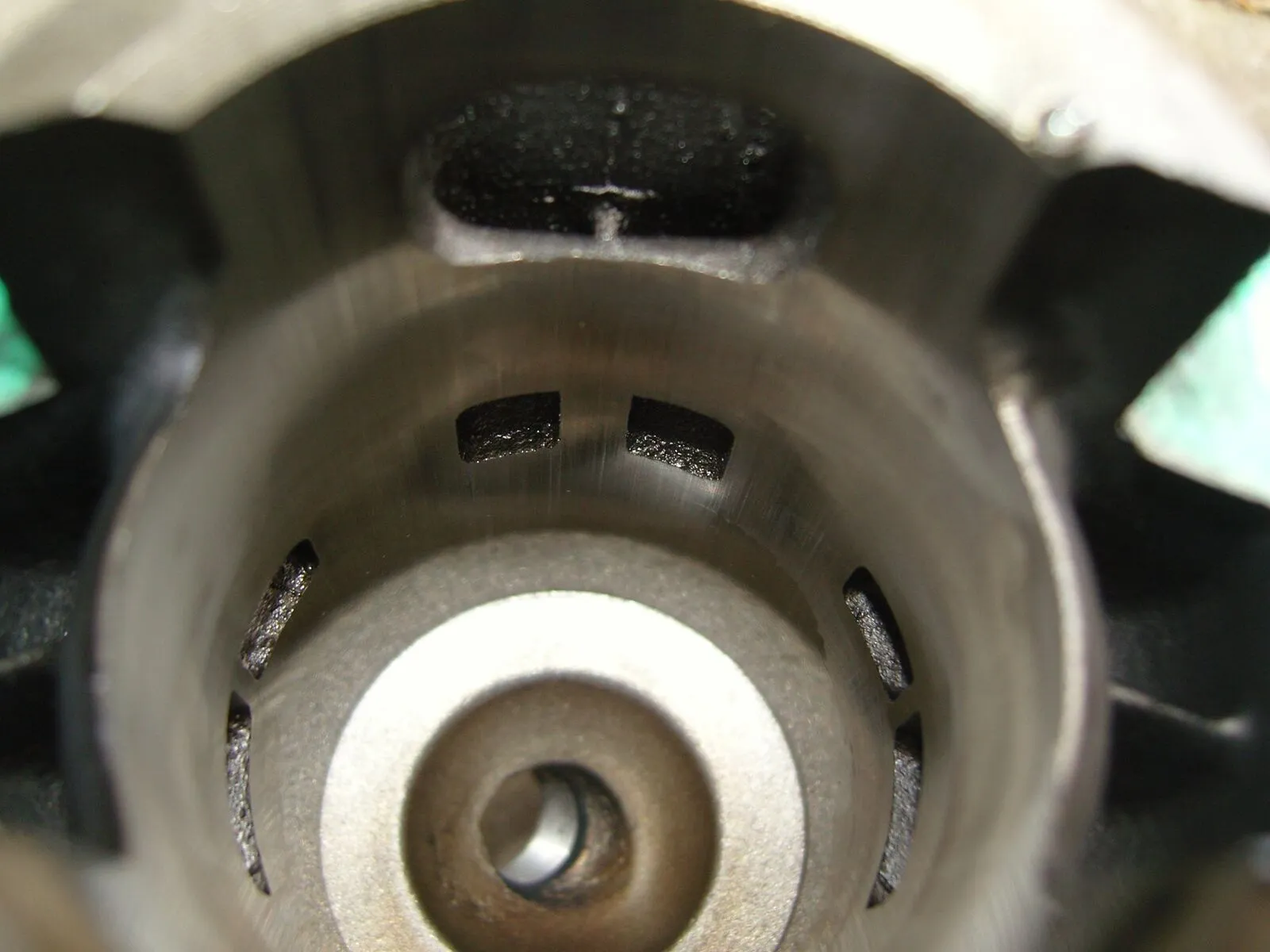

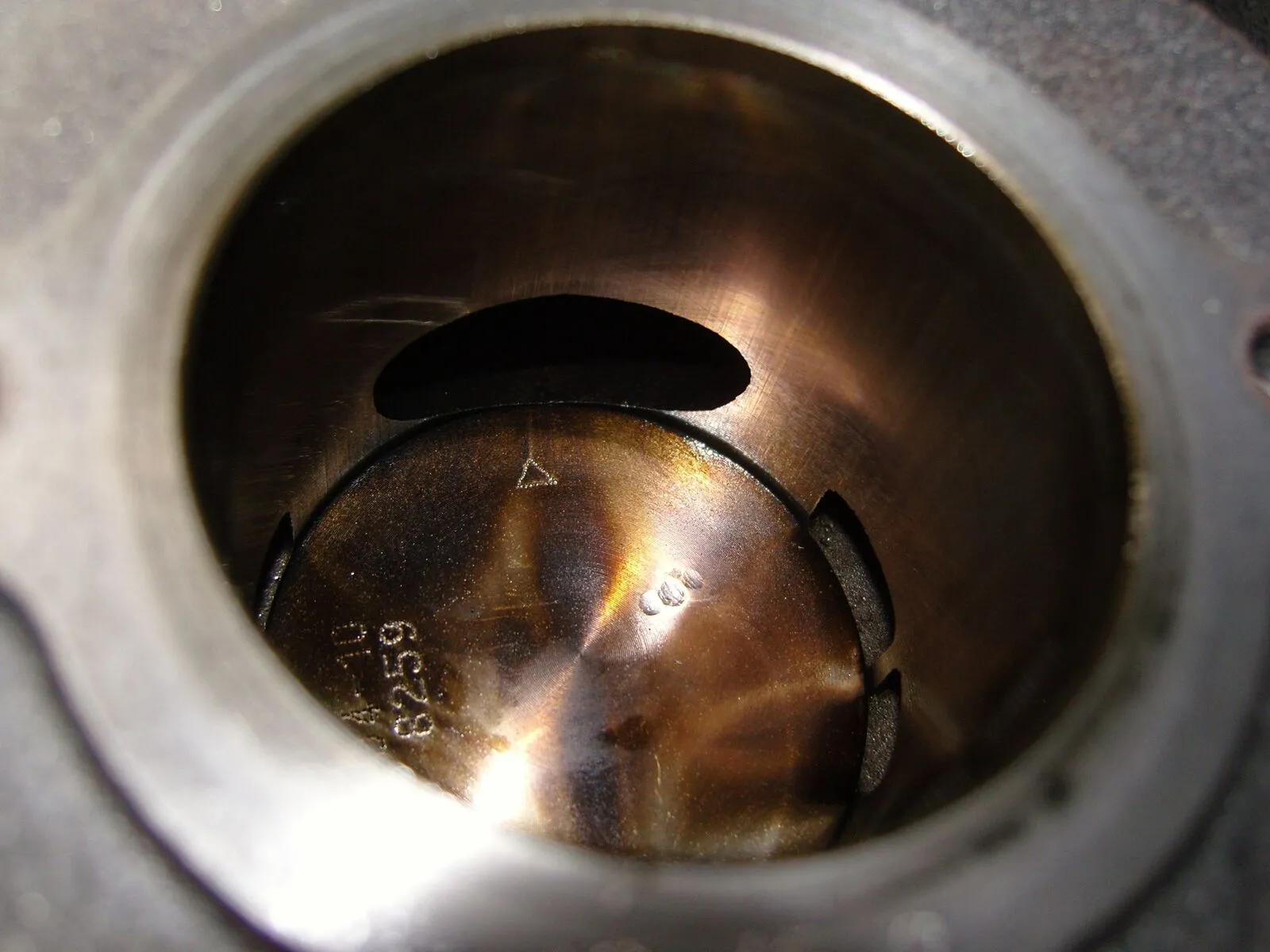

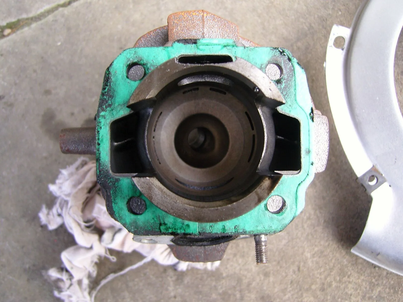

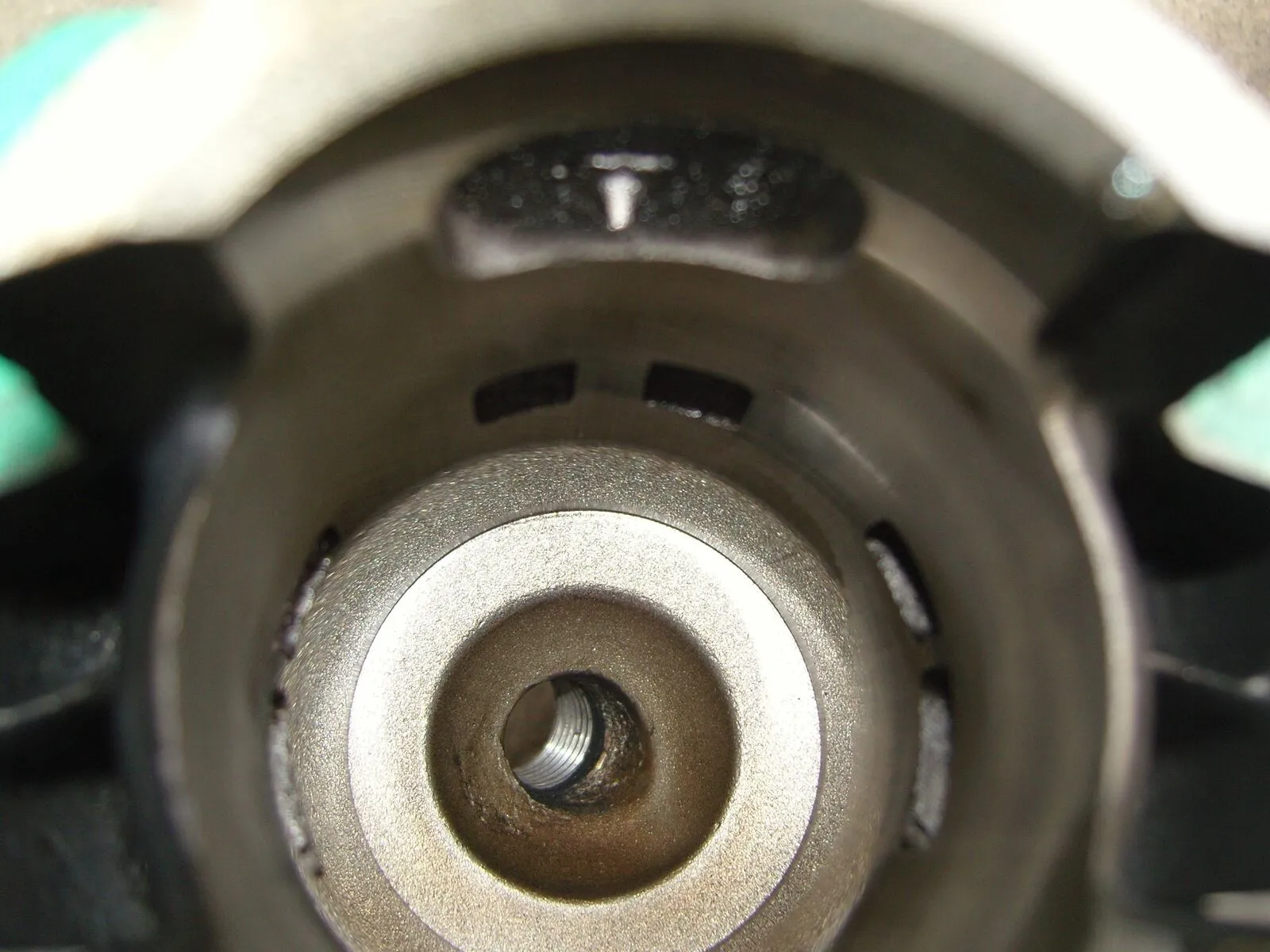

    Hab gerade den Kopf runter. Sieht ungut aus, also ist schon alles in Ordnung, aber eben das ist ja das Problem.
    Widersprecht mir! Ist dieser Kolben falschrum drin?
    Ralf, jup, meinte ich auch.

    sind richtig verbaut :thumbdown:

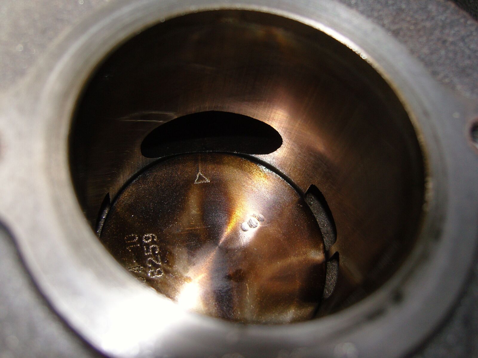

    Moment mal, das Fenster im Kolben soll wohin zeigen?
    Zum Auslass hin, oder auf der anderen Seite?
    Ich mach mal morgen den Zyli weg und mach nochmal Fotos, jetzt bin ich nämlich erst recht unsichter, ob auf der Seite mit dem Dreieck nicht das Kolbenfenster war.

    schaut doch mal alles richtig aus , Spülbild ist auch gut , was mir aber weniger gefällt sind die ablagerungen die der Kolben da schon hat , wieviele KM bist damit schon gefahren ??

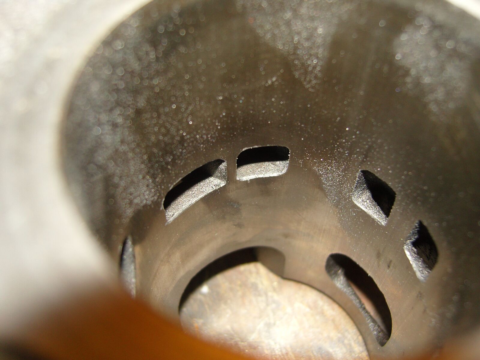

    desweiteren tu dir ein der haltbarkeit des Zylinders den gefallen und entgrate mal die ganzen ÜS fenster , die Gußquali ist ja erbärmlich :pinch:
    so und jetzt wieder zurück zu meiner theorie
    ÜS nicht angepasst also noch die minifenster vom orizylinder ,Einlaß noch immer zugeschnürrt dann noch eventuell ne welle mit miesen einlaßzeiten inkl minivergaser ,damit funktioniert vielleicht der bauernzylinder DR aber ein malle der einfach etwas mehr leistung in etwas höheren regionen hat eben nicht mehr so gut und das kann dazu führen das der malle eben schlechter geht als ein DR

    also so wie der kolben da aussieht... und du ja noch nicht allzuweit gefahren bist (weil ja nicht richtig läuft) würd ich mal tippen, dass der zu fett läuft... und wenn der malle was nicht mag, dann wenn er zuwenig luft zum brüllen bekommt ;)
    daher ist er mit der 76er HD auch noch schlechter angesprungen als mit der 70ger
    dein benzin / öl gesmisch stimmt aber shcon.... (musste mir die bilder ncohmal anschauen.. mir kommt das scfhon sehr ölig alles vor.. )
    fährst du mit luffi?
    reiss den mal runter... nur so zum test.. ich wette was drauf, dass du dich ganz schön wundern wirst, was der dann an power hat ;)

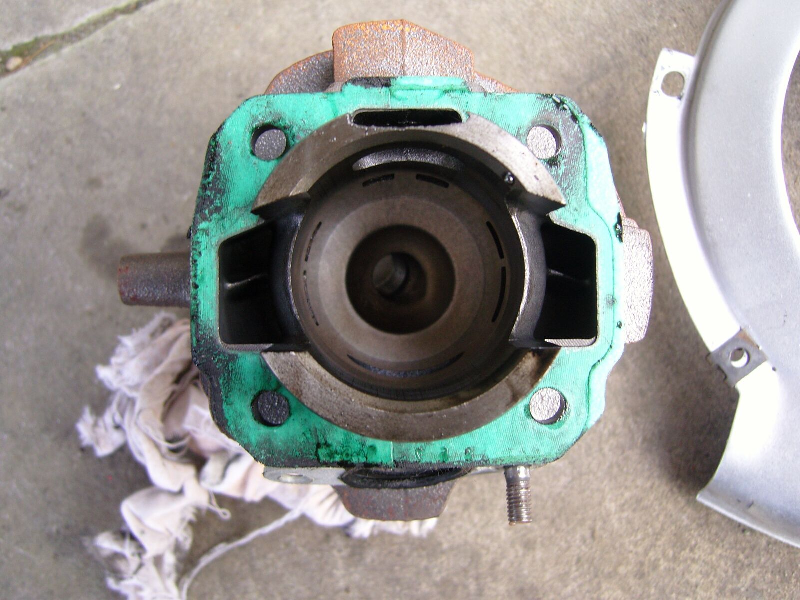

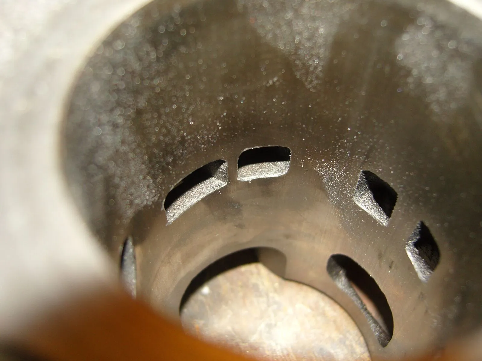

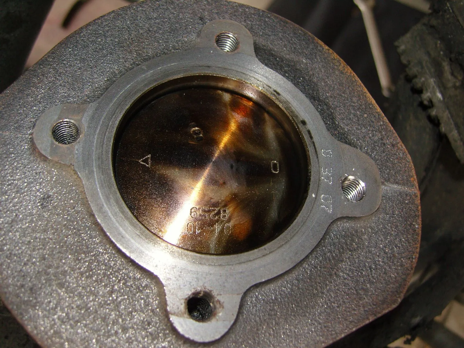

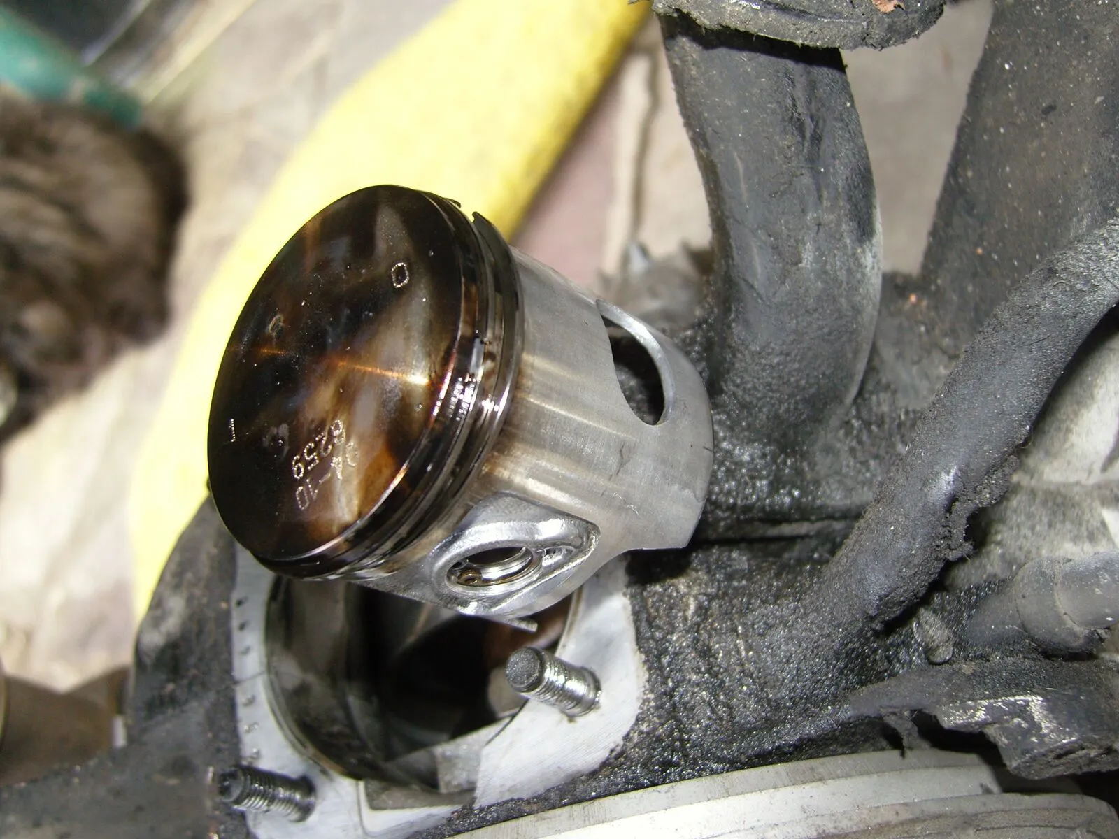

    Also, heute den Zyli rausgemacht und alle Ein- und Auslässe weicher gemacht.
    Kolben ist jetzt zu 100% richtig drin.

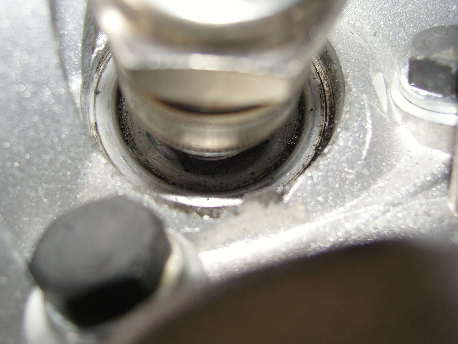

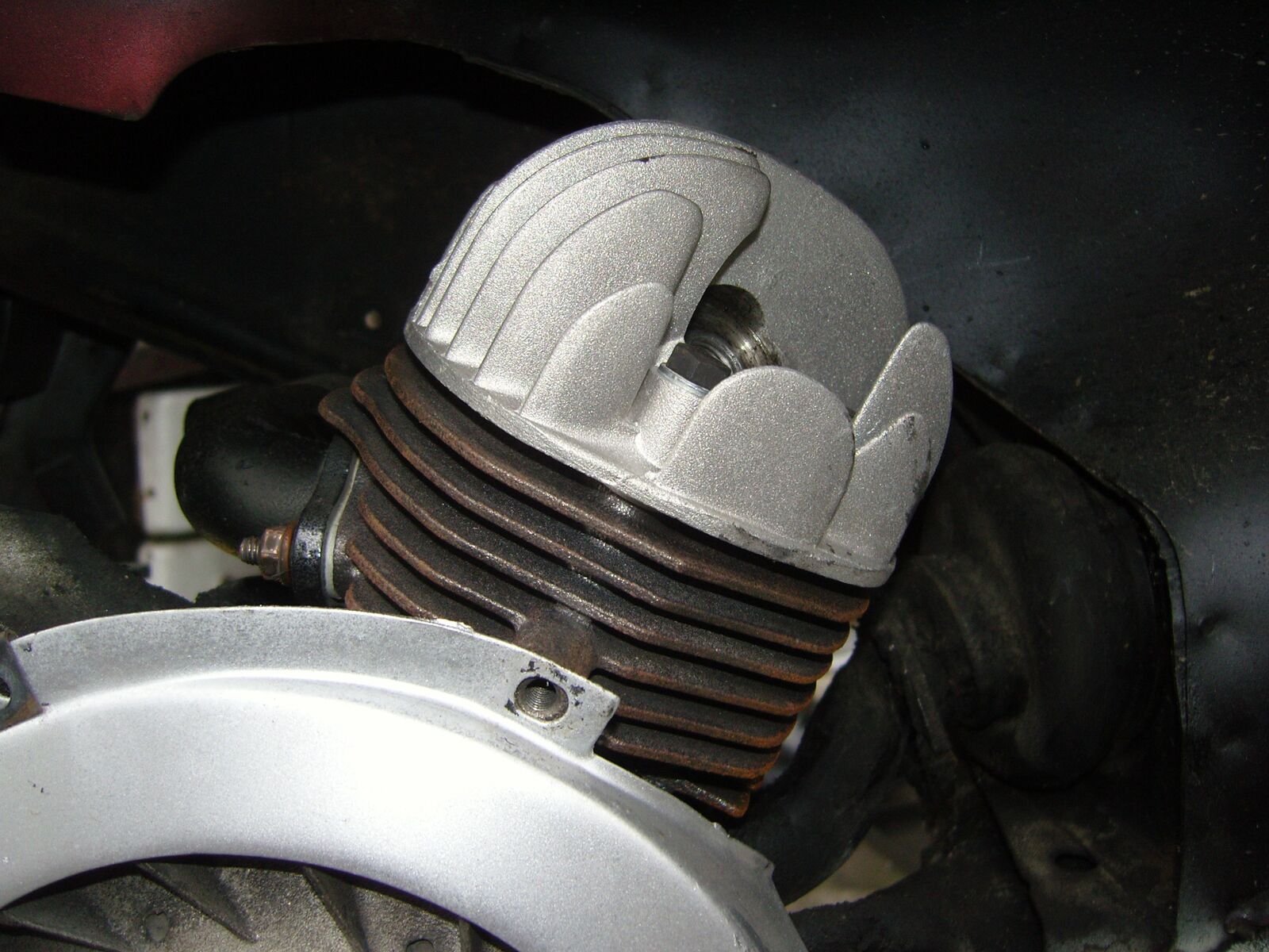

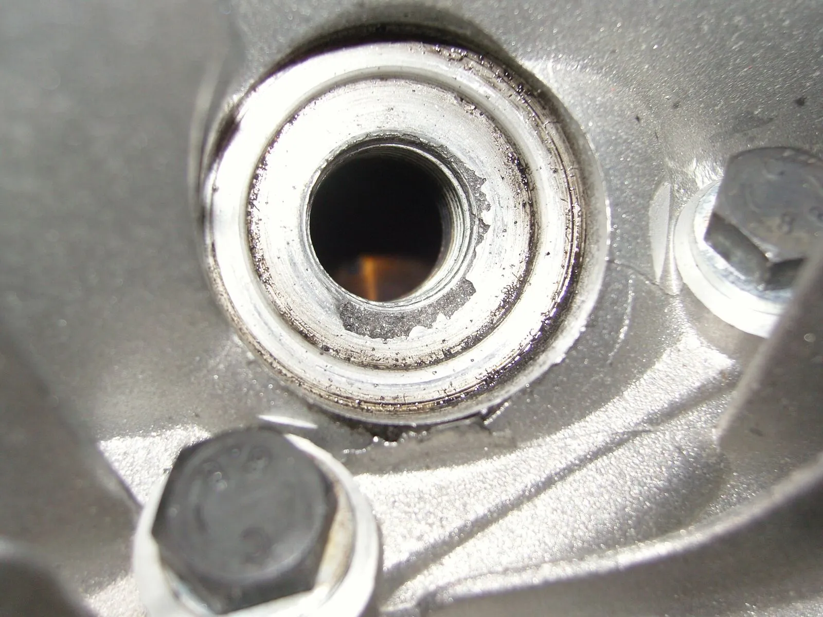

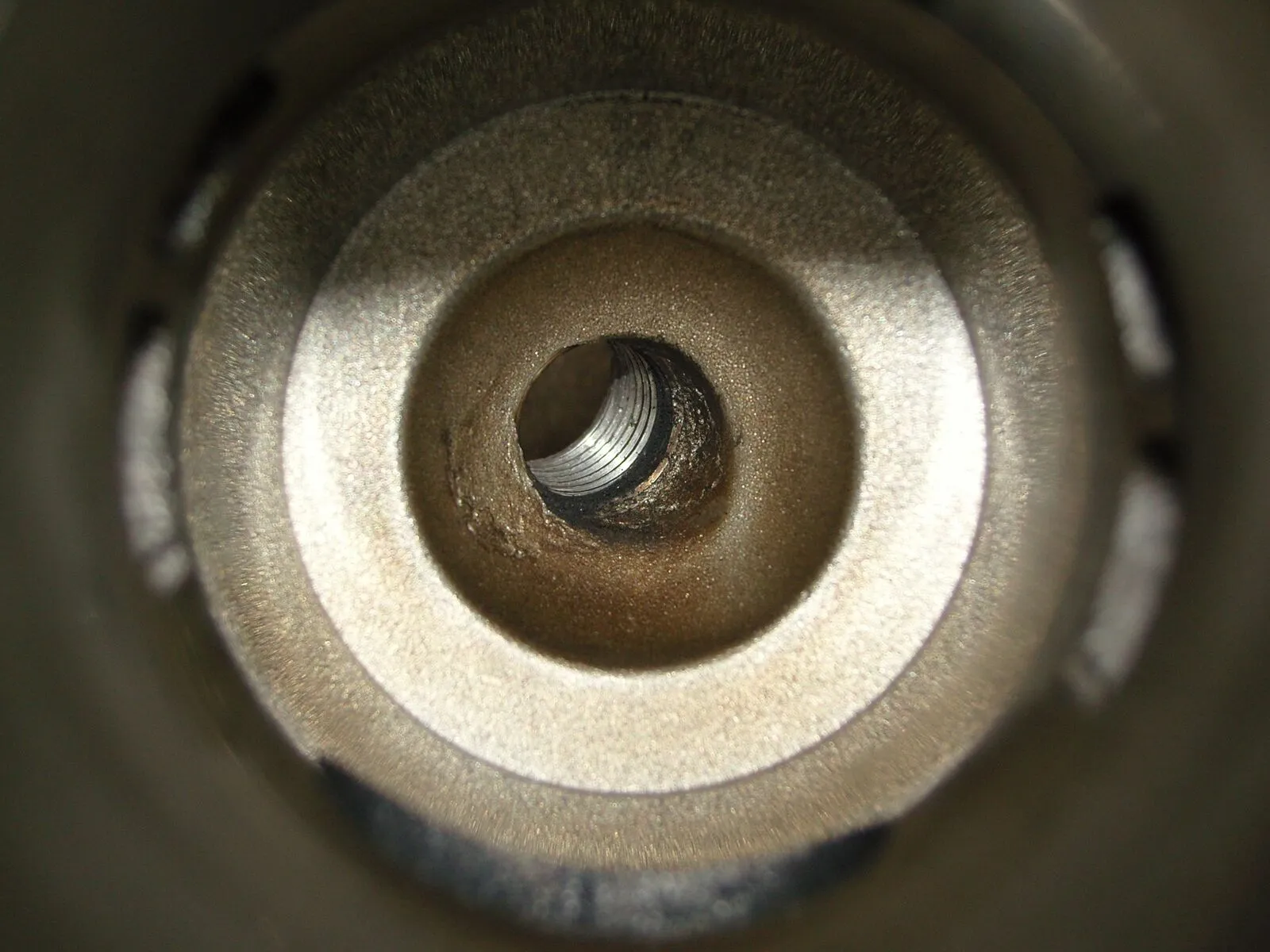

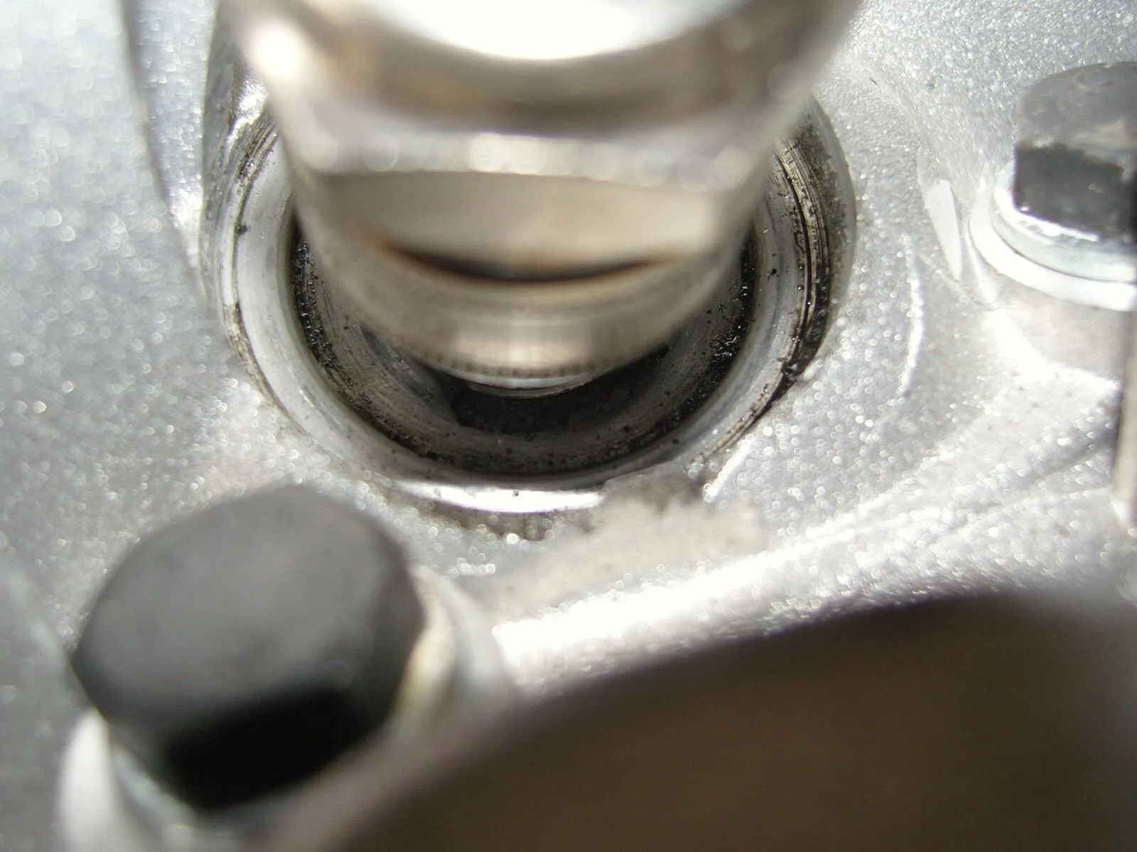

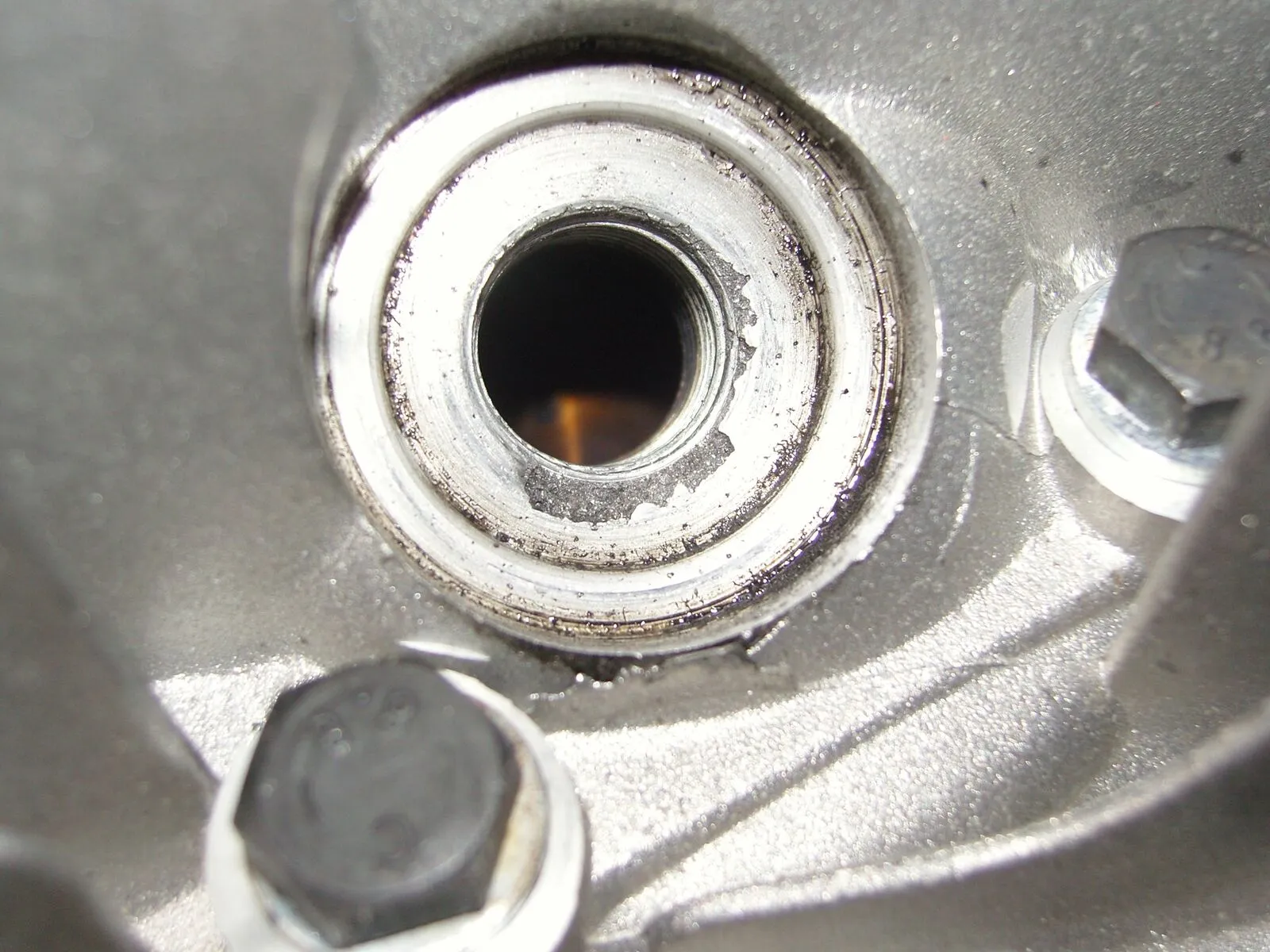

    Beim Einbau ist mir was weniger schönes am Kopf aufgefallen, schaut mal die Bilder an. Sieht aus wie wenn da ein Einschluss war und dann durch die Vibrationen das weggebröselt ist.
    Könnte es sein, dass dort im Betrieb Gase austreten? Weil mit dem Kickstarter ist es es zwar sehr schwergängig, aber im Betrieb müssten da ganz andere Drücke enstehen.
    Habe jetzt auch mal das Filtergitter rausgemacht zum Testen, ob wirklich das die Engstelle ist.
    Zur Frage noch, der Malle hat ca 50km mehr oder weniger selbst geschafft.

    Denkt ihr, dass die kaputte Gusstelle im Kopf nichts beeinträchtig?
    Weil das wäre ja Garantie, und Sip müsste nen neuen schicken...

    kann mir nicht vorstellen das der ausbuch maßgeblich für den leistungsverlust ist. pufft es wenn du den kicker betätigst? (hörst du natürlich nur wenn der motor aus ist ;) )
    wie kommts zu dem einbruch? werde echt nicht schlau aus deiner gruke ?(

    irgendwie sieht der ganze kolben total versifft aus und was mir noch aufgefallen ist ,sind das die kolbenbolzensichrungsringe die beim Malle dabei waren ????

    NEIN DAS SIND NICHT DIE KOLBENBOLZENCLIPS DIE DABEI WAREN!!!!
    UNBEDINGT DIE NEHMEN DIE DABEI WAREN, SONST WARS DAS BALD!
