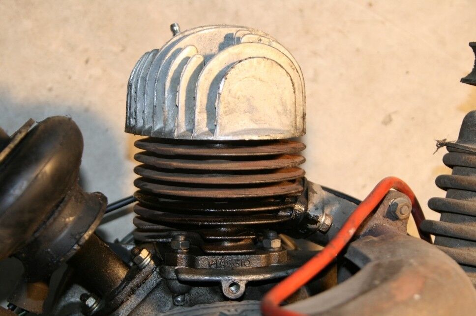

    So, hat ein wenig gedauert. Jetzt weiss ich wo die Falschluft herkommt (Kulu-seitiger Simmerring) und habe angefangen den Motor zu zerlegen. Dabei kann ich (oder hoffentlich ihr) auch gleich die Frage beantworten welcher Zylinder drauf ist. Wenn Piaggio draufsteht (siehe Bild) ist es wohl noch der originale, oder?
    Kann es sein, dass der größere Vergaser mir der HD72 nur dazu dient das die Kiste trotz Falschluft halbwegs läuft? Dann sollte ich wohl nach dem Tausch der Siris wieder eine 16/10 einbauen. Was denkt ihr?

  • wellenreiter
    1,675
    266
    D-Bayern / Raum Eichstätt
    V 50 spezial Baujahr 1980, PX 125 FL DT 2008
    • June 22, 2010 at 22:08
    Ich hatte in meiner V 50 BAujahr 80 auch original einen 16/16 Vergaser drauf und sie war nur mit 45 km/h in der ABE. Original gab es mal einen Auspuff mit dünnem Krümmer, der sie so gedrosselt hat. Mein Vorbesitzer hatte diesen jedoch schon ausgetauscht.
    Gelaufen ist sie lt. Tacho auch 55 km/h vermutlich echte 50. Ich würde das einfach so lassen. Einen Blechroller schaut niemand so genau an. Wenn jemand ein gutes Ohr hat hört er auch am Klang on der Hubraum vergrössert ist, was bei Dir ja scheinbar nicht der Fall ist. Wenn Du also mit 50 ccm und 50-55 km/h unterwegs bist sollte das kein Problem sein.
    Trotzdem: rein rechtlich ist deine ABE erloschen...
