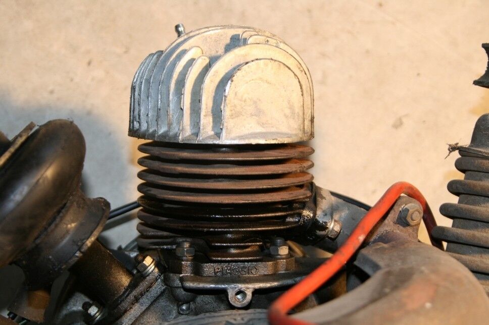

    So, hat ein wenig gedauert. Jetzt weiss ich wo die Falschluft herkommt (Kulu-seitiger Simmerring) und habe angefangen den Motor zu zerlegen. Dabei kann ich (oder hoffentlich ihr) auch gleich die Frage beantworten welcher Zylinder drauf ist. Wenn Piaggio draufsteht (siehe Bild) ist es wohl noch der originale, oder?
    Kann es sein, dass der größere Vergaser mir der HD72 nur dazu dient das die Kiste trotz Falschluft halbwegs läuft? Dann sollte ich wohl nach dem Tausch der Siris wieder eine 16/10 einbauen. Was denkt ihr?

  • wellenreiter
    1,675
    266
    D-Bayern / Raum Eichstätt
    V 50 spezial Baujahr 1980, PX 125 FL DT 2008
    • June 22, 2010 at 22:08
    Ich hatte in meiner V 50 BAujahr 80 auch original einen 16/16 Vergaser drauf und sie war nur mit 45 km/h in der ABE. Original gab es mal einen Auspuff mit dünnem Krümmer, der sie so gedrosselt hat. Mein Vorbesitzer hatte diesen jedoch schon ausgetauscht.
    Gelaufen ist sie lt. Tacho auch 55 km/h vermutlich echte 50. Ich würde das einfach so lassen. Einen Blechroller schaut niemand so genau an. Wenn jemand ein gutes Ohr hat hört er auch am Klang on der Hubraum vergrössert ist, was bei Dir ja scheinbar nicht der Fall ist. Wenn Du also mit 50 ccm und 50-55 km/h unterwegs bist sollte das kein Problem sein.
    Trotzdem: rein rechtlich ist deine ABE erloschen...

    Das ist ja interessant, dass es auch original den 16.16 in der V50 gab. Ich habe nur eine Zweitschrift von der Betriebserlaubnis. Vielleicht ist da einfach die falsche Info drin. Welchen Durchmesser hat denn der dünnere Krümmer? Hat jemand eine Betriebserlaubnis einer 50 N mit 16.16er? Dann müsste ich ja auch so wieder eine ABE bekommen können...

  • Pierre Lavendel
    • June 23, 2010 at 13:07
    Meine alte V50 N Bj.1977, die war auch schneller
    (56 km/h, auch gemessen mit "sie fahren..." Anzeige)
    50er 3-Kanal-Zylinder original Piaggio, 3. Übermaß = rechnerisch ca. 54 ccm.
    Eingetragen in die ABE war:
    16.16er Vergaser
    HD 72
    Großer Krümmer
    Originialauspuff mit großem Krümmerrohr.
    Vmax: 48 km/h
    Ich hab damals das Geraffel beim Piaggiohändler gekauft, da gabs zu dem Auspuff auch das Papier für den TÜV mit.
    Eintragung war problemlos.

  • baggerandy
    100
    50N spezial
    • June 23, 2010 at 16:13
    Hallo, Habe eine 50n Spezial Bj77 die ist in der ABE mit 16.16 als Vergaser eingetragen, Hd 67 oder 70. Also wegen des Vergasers würde ich mir keine Gedanken machen.
