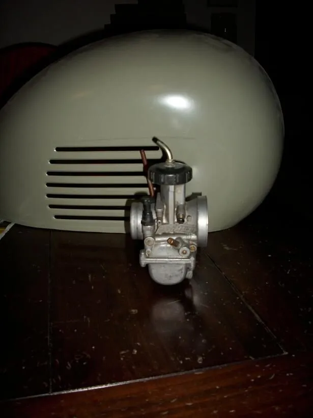

    Vergaser ist da. Bekomme aber auch noch einen Koso PWK 34. Mal sehen was besser passt. Der Keihin ist halt sehr groß.
    Edit meint noch: da einige das nicht mitbekommen haben: das ist ein KEIHIN PWK 38!
    muss halt ein stück von der backe weichen(find ich toll) wolltest doch eh auf custom bauen :thumbup:

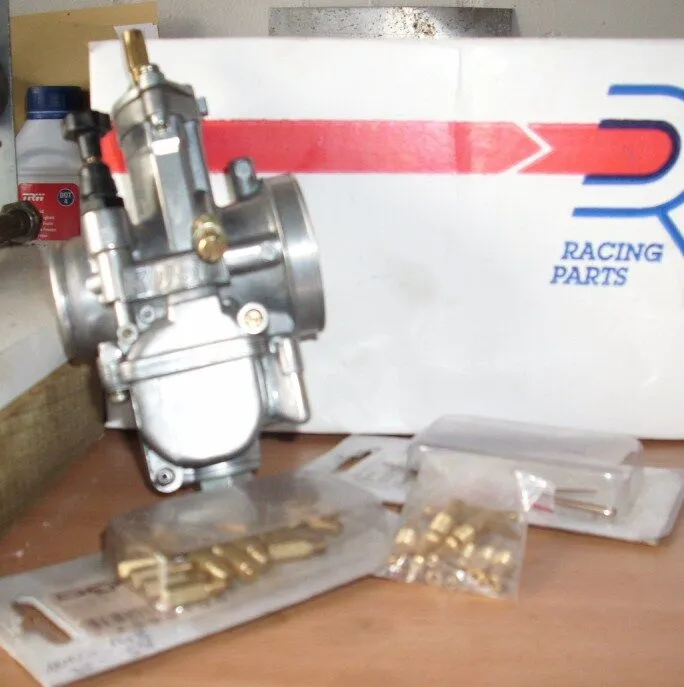

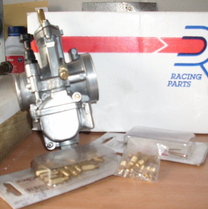

    ..den 38er wollte ich eigentlich unter die Backe bekommen.
    ...aber heute hab ich den Koso von der Post geholt. 34er mit Düsen und Nadeln, etc. Der ist deutlich kleiner!
    Sorry, das Foto ist nicht gut.
    Nun muss ich erstmal ein paar Motoren verkaufen, damit ich mir den Rest kaufen kann.

    Hoffe du wirst mit dem Koso glücklich.
    Hättest lieber nen Motor verkauft und noch ein bischen gespart.
    Gerade bei deinem angestrebten Leistungswert ist der Gaser sehr wichtig,da geht man keine Kompromisse ein.Mikuni Delo oder Keihin darunter geht gar nichts-meine Erfahrung.Da ich nun wirklich nicht der Gaser Experte bin,können meine kläglichen Einstellversuche eines Koso Gasers auch an meiner Unzulänglichkeit liegen.Nachdem ich den Gasschieber entgratet habe ging es dann so lala.Wünsche viel Glück damit-wirklich.
    Nächstes mal mach nen Tread auf so etwa: Welchen Gaser soll ich kaufen.

    ...wenn Du weiter oben schaust, hab ich auch einen Keihin PWK38. Der soll eigentlich rauf.
    Der Koso ist reserve. Da gibt es im GSf einen Tread, wie man die Kosos zum laufen bringt. Wenn man die Schritte befolgt soll der gut laufen und leicht einstellbar sein.
    der Vorteil des Kosos ist, dass der schön klein ist ! Es gibt leider keien Ansaugstutzen für 38er PWKs. Der hat ne Anschlussweite von 46 mm. Das größte ist 39 mm!
    Nun möchte ich mir erst einmal den Malossi, ne CNC-Kupplung und den Ansaugstutzen kaufen. Werde weiter berichten yohman-) .

    Koso Gaser Hoffein bekommen klingt gut,aber seine kleine Benzinwanne/Schwimmerkammer ist aber auch so ne Sache,nicht das da Klagen bei Volllast geklingelt werden. :whistling:

    Das grösste problem beim Koso ist es,passende Nadeln zu finden!
    Der BGM schund taugt nich!!
    Habe mir sagen lassen,das Keihein nadeln gut sind!
    Benzinzufluss aufbohren evtl Pumpe
    So habe ich kein Vollastklingeln!

    Danke für den Tipp mit den Nadeln. Bin noch einmal in die Garage gelaufen. Habe 4 Nadeln (von BGM!) sowie Hauptdüsen 100-148 und Nebendüsen ?? von 35 -48. Muss mich erstmal einlesen, aber wie gesagt habe ich mich noch nicht für den Koso entschieden. wenn ich den unterbringe nehm ich den 38er Keihin!

    Bei deinem Vorhaben brauchst bestimmt HD von 150+,kannst von mir nen Satz haben wenn ich meinen abgestimmt hab.

    Ja das habe ich mir auch gedacht. Der war halt dabei. Ich frag mich nur, wer für einen 34er Koso diesen Satz Hauptdüsen braucht. Kein wunder, dass der Idi... den Vergaser nicht hat einstellen können. Abgesehen, dass er den vermutlich nicht bearbeitet hat.
