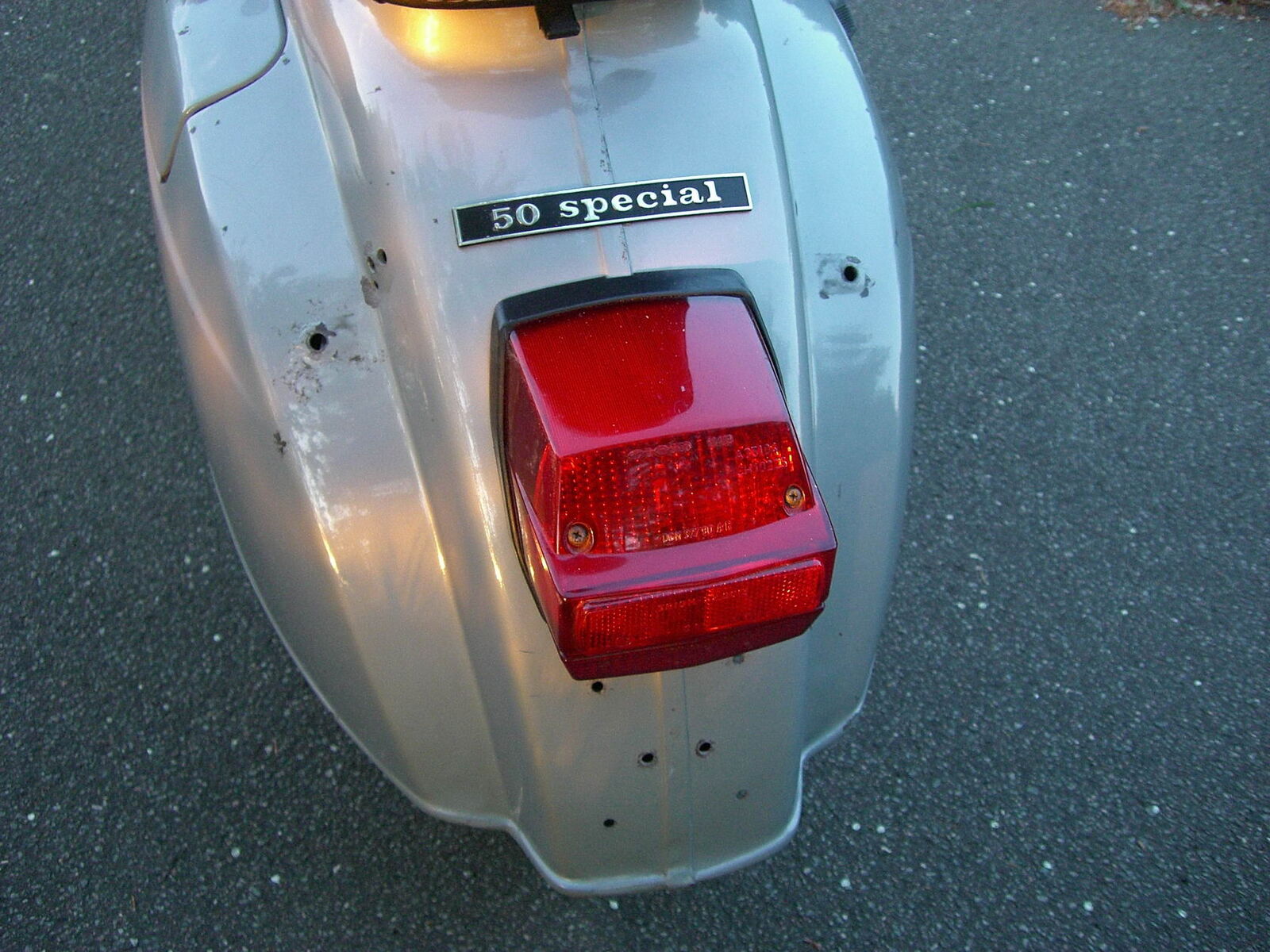

  • Die M6 Schrauben am Mitteltunnel hab ich noch gegen Neue (V2A) ausgetauscht, da die Originalen wirklich rott waren.....

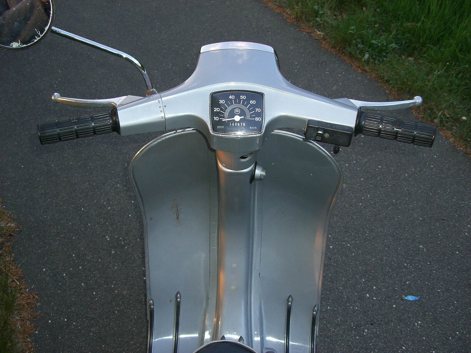

    Hier sieht man gut den Rost von der Beule im linken Beinschild, die Beule hab ich raus gedrückt, der Rost bleibt wohl......
    Und leider ist das Blech bei den Montagepunkten vom Gepäckträger / hintere Blinker ziemlich vergewaltigt worden, werde zumindestens den Gepäckträger wohl wieder moniteren......

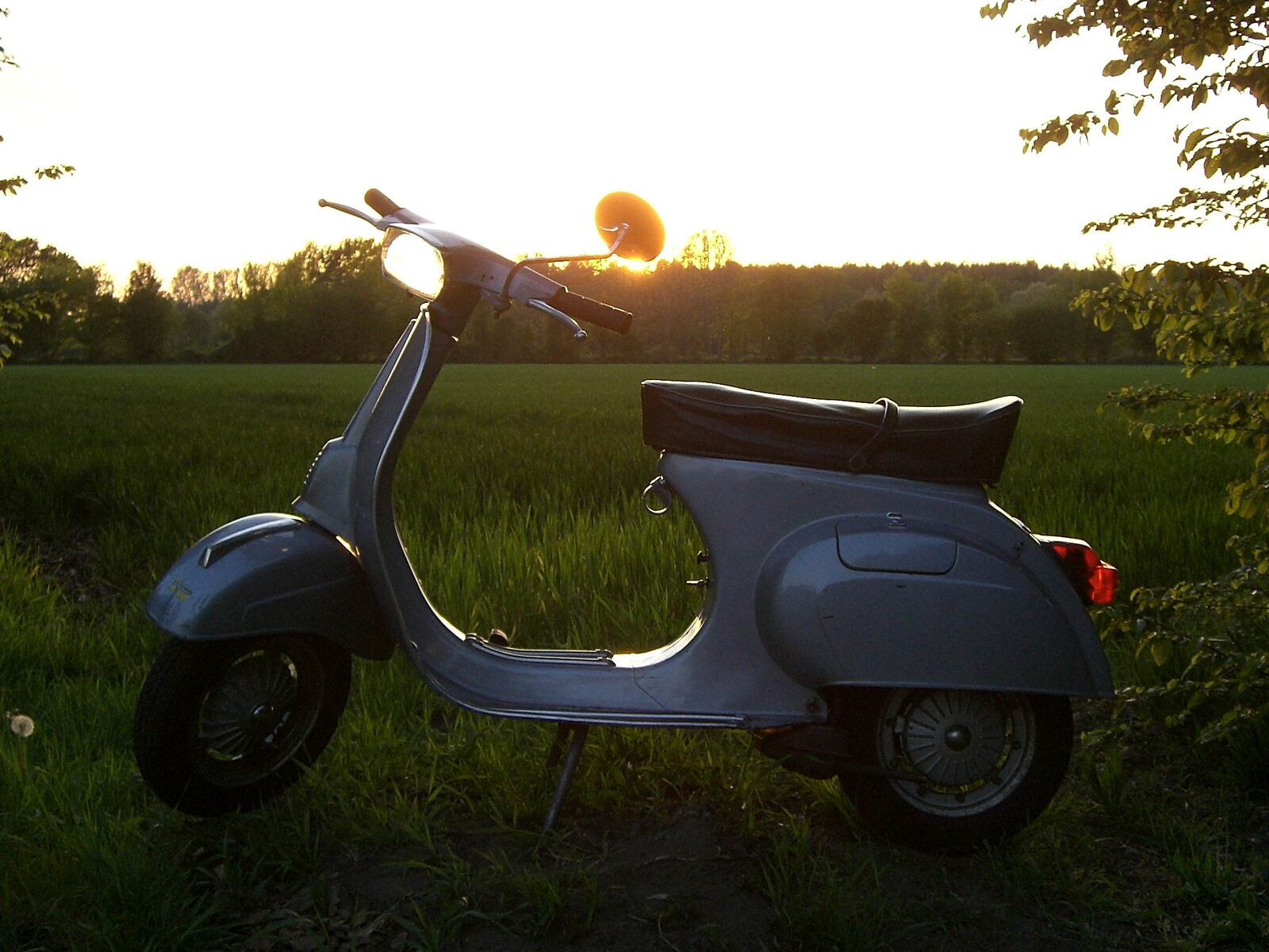

  • Saugeil. Das ding sieht ja fast aus wie neu! Auch wenn ich eigtl. nicht so derjenige bin der Vespas original lässt muss ich sagen, sieht echt schön aus mit dem aufpolierten O-Lack. Manchma wünsch mich mir ne 2te V50 komplett original. Einfach wegen dem 50er Feeling^^
  • echt schick das teil :) und dann noch um sonst!!
    hm dann ist der vespa schriftzug bei meiner wohl auch net original? weil du noch nen andern hast. genauso der special schriftzug hinten, der fehlt bei mir komplett :(
    naja dann muss ich mir keine mühe geben alles original zu lassen wenn es eh schon nicht mehr so ist ;)
    und wie ist das mit der "stoßstange" am vorderen schutzblech? fehlt der bei dir oder ist das ohne original?
  • Hi,
    die 50N Special wurde ab Werk ohne vordere Stoßstange ausgeliefert. Jetzt ist nur die Frage, ob es Original Piaggio oder 3. Hersteller ist. Letzendlich ist es ja Dein Geschmack ob Du sie dran lässt.

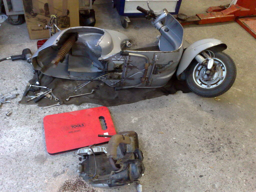

    So, mittlerweile weiss ich ziemlich genau was ich mit meiner Bella machen werde, nämlich ordentlich fahren. Ich bin jetzt seit Anfang Mai ~ 600km gefahren und es macht wirklich Spass - ich hab die kleine richtig lieb.
    Leider ist es dann mit 40km/h doch zu langsam, weswegen ich mir ein 75er DR geholt habe. Der lag noch im Schrank, da bekam ich günstig einen 102er DR und da ich meinen Originalen Motor nicht umbauen wollte, hab ich mir dann gleich einen kompletten gekauft. 130er Pollini Doppelansauger, 24er Dellorto, Banane und kontaktlose Zündung - 75 und 102 hab ich dann gleich wieder vertickert :D
    Der Motor lag denn schon ein paar Wochen rum, bis ich dann endlich am Fr. von der Regierung frei bekommen hab und mich mit einem Kollega ans Werk gemacht habe.
    Wir sind eigentlich sehr erfahrene Schrauber, doch es war unsere erste Vespa der wir unter das Röckchen geschaut haben.....

    Nachdem es bei dem Umbau auch den ein oder anderen Pernod gab, haben wir dann aufgehört, als ich das Hinterrad verkehrt herum eingebaut hatte.
    Heute dann den Rest erledigt und auch gleich mal ein parr Runden gedreht.

    Mein Tip wegen der Roststelle im Beinschild - falls Du noch nichts gemacht hast - Owatrol Farbkriechöl drauftupfen. Das zieht sich in alle Hohlräume und härtet dann klar aus... und nix mehr mit Oxidation.
