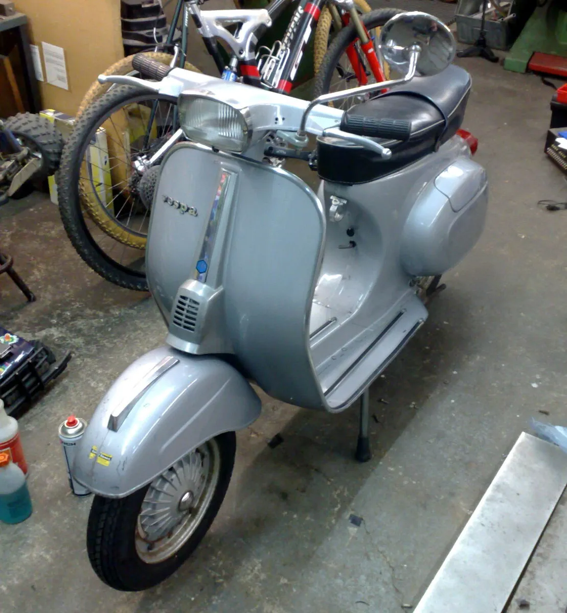

  • Sooooo, komm grad aus dem Keller gekrochen (4 Uhr Morgens, meine Frau dreht mir nachher den Hals um :p ) und behaupte einfach mal, mit der Blechgrundreinigung fertig zu sein :)
    Bis jetzt lief eigentlich alles super, ich bin total begeistert und ein bisschen verliebt :)
    Zuerst hab ich mich um den Motor gekümmert. Die Kleine stand ja nun ein paar Jahre und der Sprit im Tank war nun wirklich nicht mehr gut - mit Spartpilot sprang sie aber sogar noch an *duck*
    Hab dann den Tank demontiert und den Benzinhahn erneuert, der freundliche Zweiradhändler, bei dem ich auch 86 schon meine (Zündapp) 80er gekauft hat, lieh mir netterweise kostenfrei den Spezialschlüssel dafür. Im Tank war dann an den Innenwänden gelblicher Schmadder, den ca. 100 Schnellbauschrauben und 0,5 Nitro + 30min Schüttel fast komplett entsorgten.
    Den Vergaser habe ich denn auch gleich gereint, nun springt sie nach einem laschen Tritt sofort an zuckelt zufrieden vor sich hin :) In der Zwischenzeit haben sich auch die Originalpapiere angefunden + alle Schlüssel für Lenkradschloss, Seitenfach und Helmschloss. Die Bremsen sind noch top und so konnte ich die erste kleine Runde drehen (typische Probefahrt: kein Helm, kein Kennzeichen, keine Sitzbank :D - passt scho´)
    Habe dann mit den polieren angefangen und wirklich ca. 15h vor der Kiste gekniet und mir meine Fingerabdrücke weggerubbelt - aber ich finde, es hat sich schon gelohnt:
    :love:
    Was jetzt noch anliegt: Leider rutscht die Kupplung immer wieder durch. Kann es an dem uralten Getriebeöl liegen oder kann ich mir den Wechsel sparen und gleich neue Lammelen einbauen?
    Die Kiste bekommt noch ein bisschen Low-Tech Stecktuning, 75er DR und Piaggio Banane - zu dieser Kombi wird immer ein 16/16er mit 70er Düse empfohlen, merkwürdigerweise war diese Kombi schon drin (und kein 16/10?) - Normal?
    Besteht eigentlich die Möglichkeit die Vmax 50km/h eintragen zu lassen?
