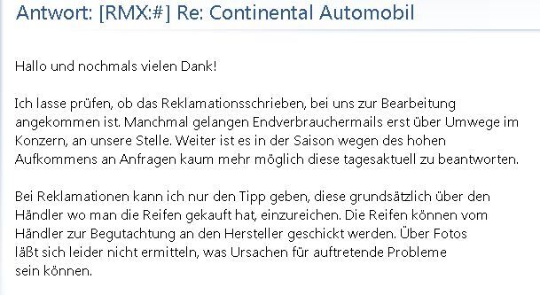

  • bereits passiert. bisher keine reaktion.
    die reifen sind erst im sommer letzten jahres verbaut worden (waren über einen bekannten rollerteilehändler gekauft) wie ihr sehen könnt, sind die reifen auch nicht viel gelaufen (man beachte die pressspuren am bild)
  • die werden wohl schreiben, dass die Reifen falsch gelagert waren... und überhaupt .....Reifen (auch unbenutzte) altern aufgrund physikalischer und chemischer Prozesse, wodurch ihre Funktionsfähigkeit beeinträchtigt wird.... bla, bla, bla und zu guter Letzt werden die empfehlen neue Reifen zu montieren... :-4

  • entscheident ist nicht das alter wann du sie gekauft hast sondern das producktionsdatum vom reifen!!ist im reifen eingebrand in 99% aller Fälle eine DOT nummer z.b. (DOT 0205 )die zahlen stehen für 02 Monat Februar oder für die 2 woche im jahr und 05 für das jahr 2005 !!soo oder sooo ähnlich ist es im reifen eingebrand!!!das datum ist massgebend!!!
    oder war vieleicht doch der reifendruck zu hoch ??
