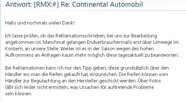

    • April 22, 2010 at 17:13
    So ich hab mal die Presseabteilung bei Conti auf das Forum gestoßen. Hier die Antwort:
