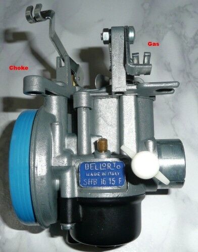

    Welches Gewinde den? An der Chockwippe ist garkein Gewinde.
    Eine Stellschraube wäre am Deckel vom Gasschieber und da ist der Gaszug eingehängt.
    Beides und nen neuen passenden Chockzug kann man bestellen.
    Da brauch man keinen ganzen neuen Vergaser. Es sei den du bekommst ihn recht günstig.
    Dann haste paar Ersatzteile.
  • NickJWolf

    • April 16, 2010 at 12:00
    Uih. Dann habt ihr andere Vergaser. Bei mir hat nur der Gaszug ne Stellschraube. Der Chockzug wird nur durchgefädelt und eingehängt.
