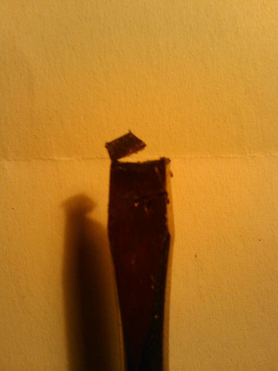

    EDIT: Frei nach Juny möchte ich einfach mal loswerden: Das Primärritzel ist ein Arschloch! Die Sicherungsscheibe ist geplättet, aber mein Kupplungshalter rutscht ab und der mutig zwischen den Primärtrieb gesteckte, zugegebenermaßen wenig hochwertige Schraubendreher sieht nunmehr wenig erbaulich aus (s.u.). Was sich nicht löst, ist die Mutter. Hat jemand eine Idee, wie diesem Biest noch beizukommen ist?

  • HansOlo
    Cpt. Totalausfall
    497
    21,812
    4,017
    60
    Südliches Oberbayern
    • April 28, 2010 at 15:59
    so sehen bei mir schon einige schraubendreher aus :whistling:
    villeicht klappts so:
    ordentlichj wd40 drauf
    wieder blockieren
    und mit einem hammer kurze schläge auf die ratsche geben... so ne art simulierter schlagschrauber ;)
    der kurze heftige impuls sollte die mutter soweit lösen, dass es geht...

  • prometheus0815
    12,971
    2,520
    • April 28, 2010 at 16:40
    Danke, HansOlo, das werde ich mal probieren. Einen echten Schlagschrauber habe ich nämlich ebenso wenig wie ein Auto, um den Motorblock mal eben in die nächste Werkstatt zu karren.
  • Ben.
    1,005
    195
    • April 28, 2010 at 18:16
    Du könntest auch in den Raum der Kurbelwelle eine Schraubenzieher stecken.
    Denn die Kurbelwelle hat ja zwei so abgeflachte Wangen.
    Wenn du da zwischen Gehäuse und Welle den Schraubenzieher rein steckst (Natürlich immer auf der richtigen Seite) dann zieht es den Schraubenzieher da hinein, dieser blockiert die Welle und du kannst die Mutter öffnen.
    Diese AKtion muss man natürlich immer sehr behutsam durchführen. Ansonsten kann es sein dass du in dem Loch was zerstörst.
    Und in Löchern was zerstören ist ja immer Sch...
