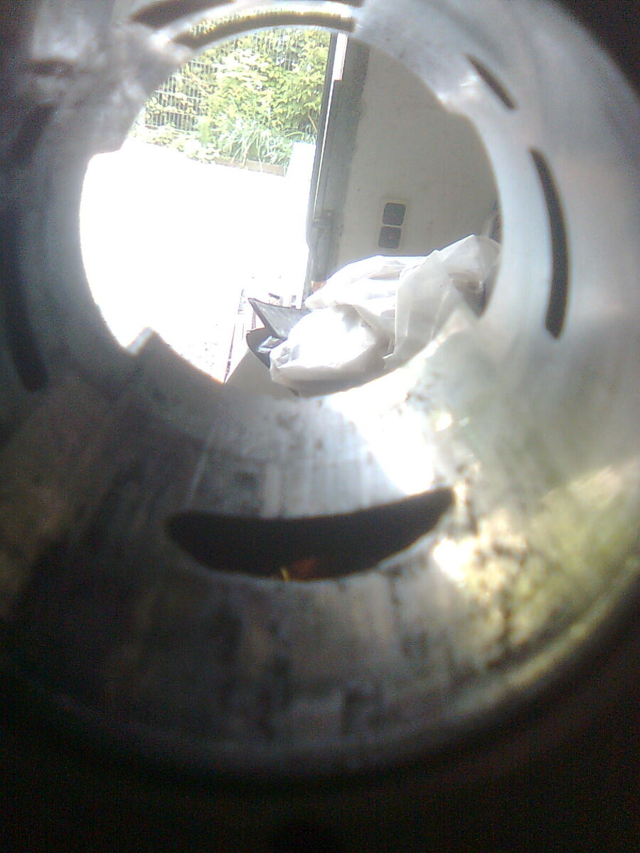

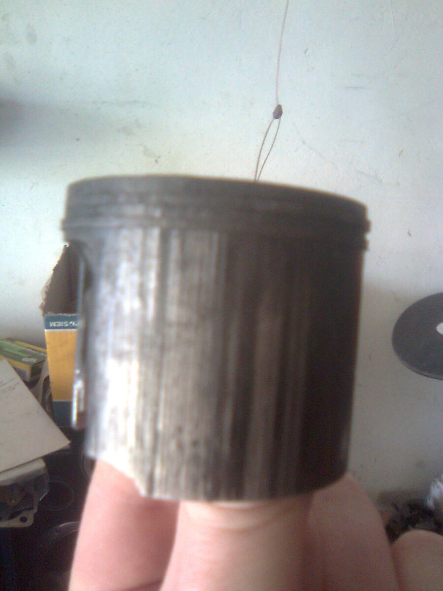

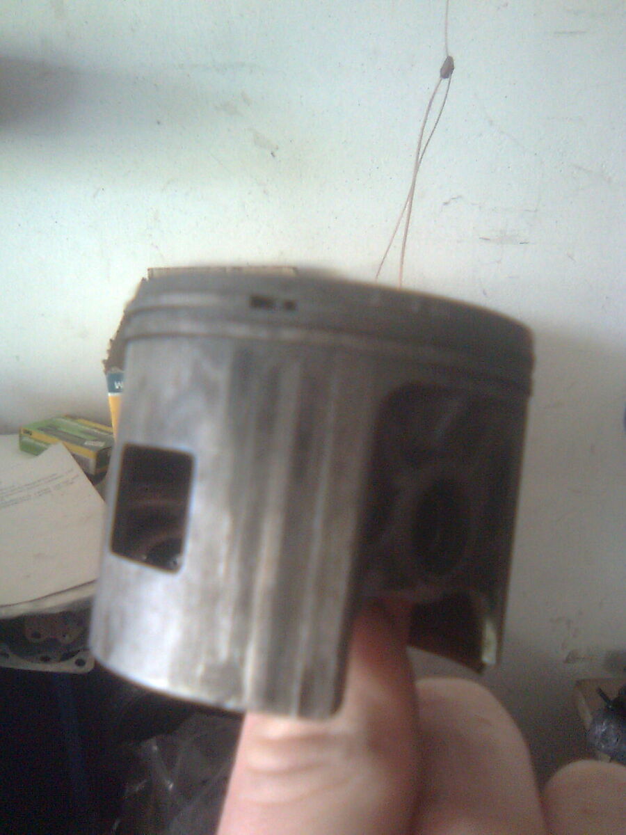

Ist dieser 110cm Polini-Zylinder noch zu retten?
  • hi
    ich weis leider nicht was bei nem zylinder noch an reparaturen möglich ist
    und ob man bei dem noch was machen kann.
    wenn ihr mir weite helfen könnt währe super!
    ist übrigens ein 110ccm polini
  • Falls der Zylinder auf Übermaß geschliffen werden muss, brauchst Du natürlich einen Übermaßkolben. Der könnte deutlich teurer sein als der im Originalmaß. Recherchiere das doch mal. Preise für's Übermaß schleifen und danach Honen wurden hier auch schon mal irgendwo gepostet.
  • Also ich erkenn an den Bildern gar nix weil die scheisse sind.
    Wie sieht denn die Laufbahn im Zylinder aus ? Riefen oder nur Alu aufgeschmiert ?
    Riefen fühlbar oder nur sichtbar ? Kreuzschliff noch vorhanden oder blank ?
    Ist der Zylinder verschlissen oder grad erst eingelaufen ?
    Wenn die Riefen nur sichtbar und der Kreuzschliff auch noch sichtbar ist--->
    Aluschmier wegschaben und den Zyl. mit Honbürste scharfmachen, neuer Kolben/Ringe... und gut ist. Russisch geht's auch mit Schmirgel.

  • also die rifen sind am zylinder und am kolben sichtbar und fühlbar!
    der kreuzschlif ist nicht mehr zu erkennen!
