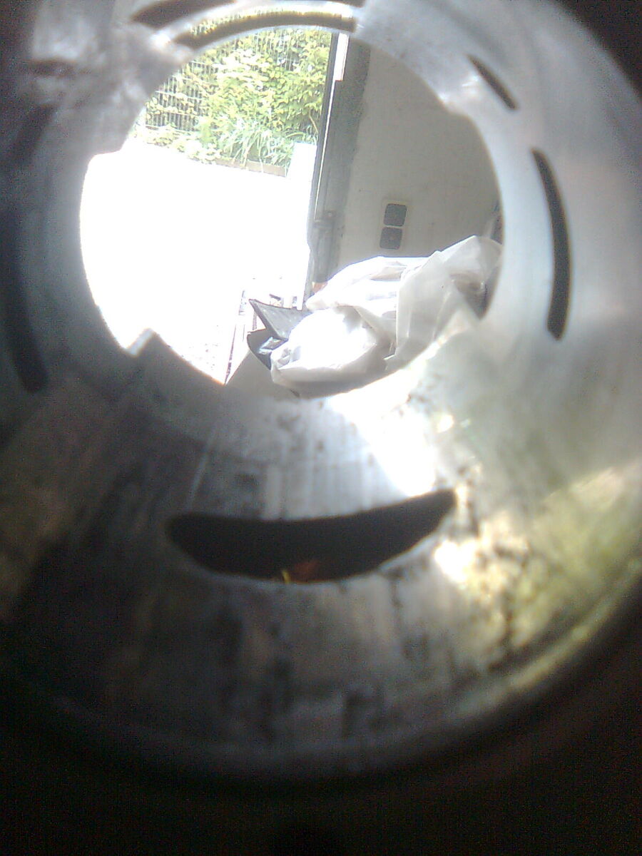

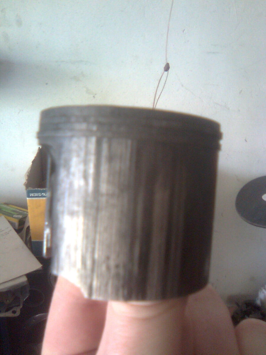

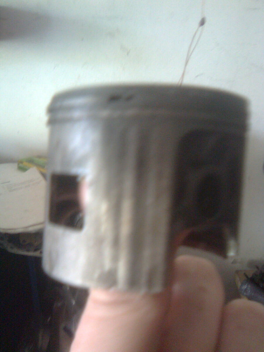

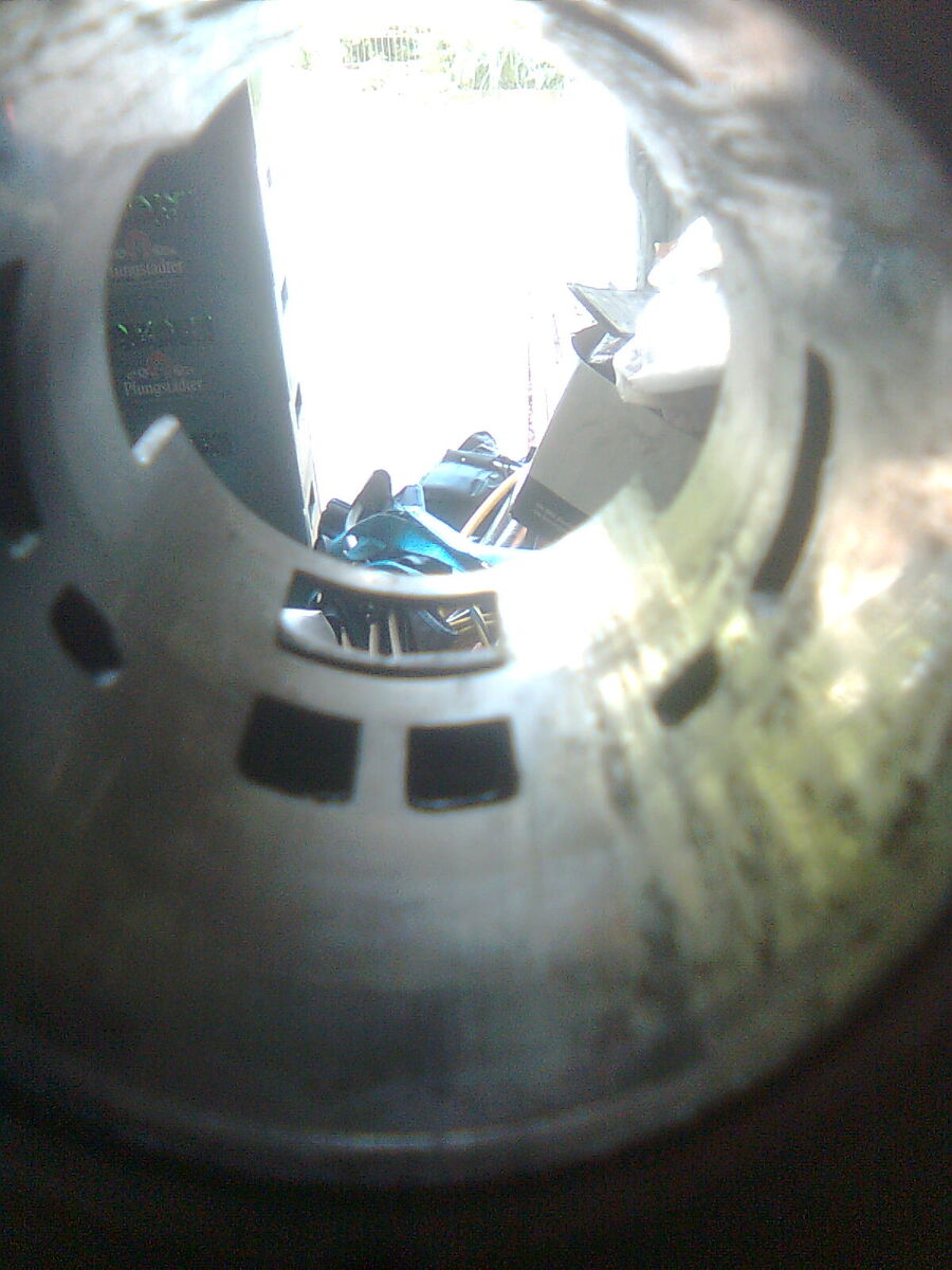

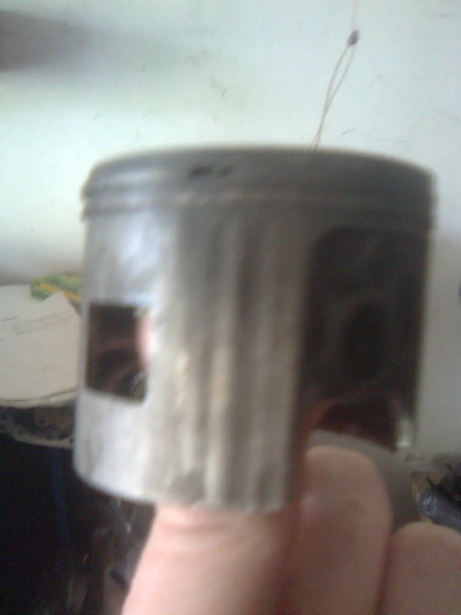

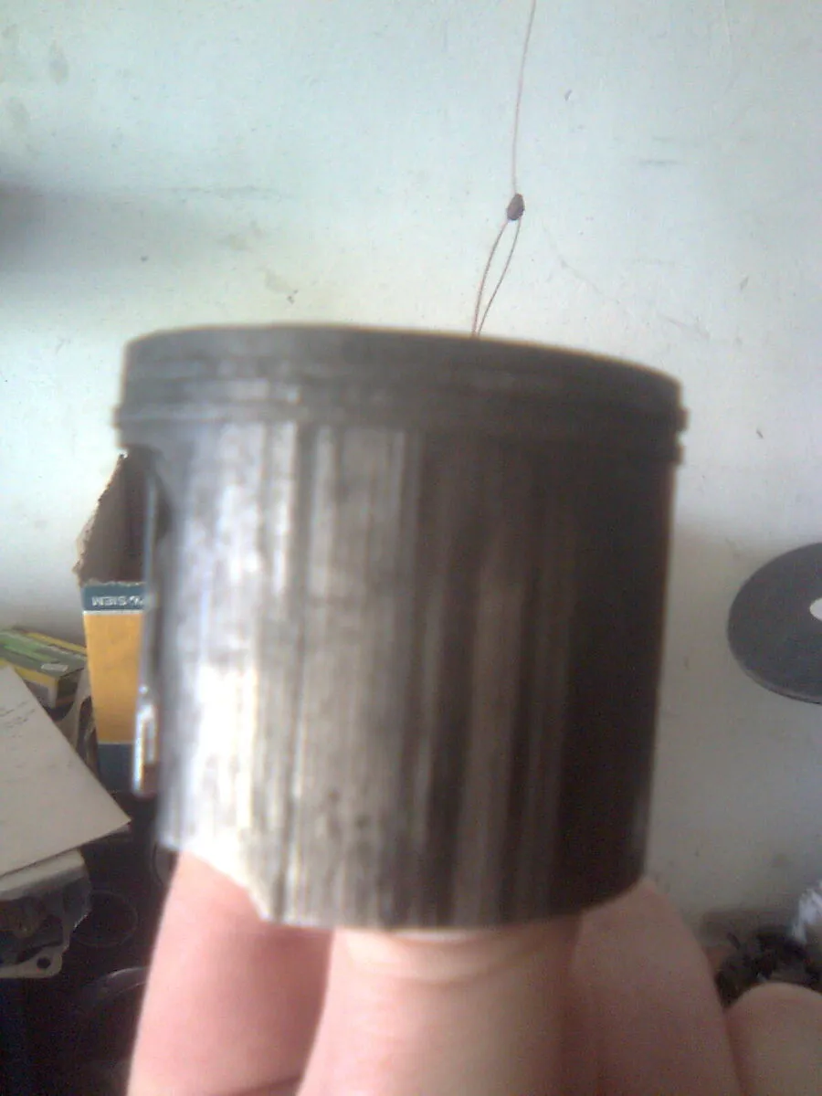

    hi
    ich weis leider nicht was bei nem zylinder noch an reparaturen möglich ist
    und ob man bei dem noch was machen kann.
    wenn ihr mir weite helfen könnt währe super!
    ist übrigens ein 110ccm polini

    Na klar ist der zu retten. Frage ist nur ob das sinnvoll ist. Das ausschleifen und neuer Kolben ist etwas teurer als ein neuer Satz.

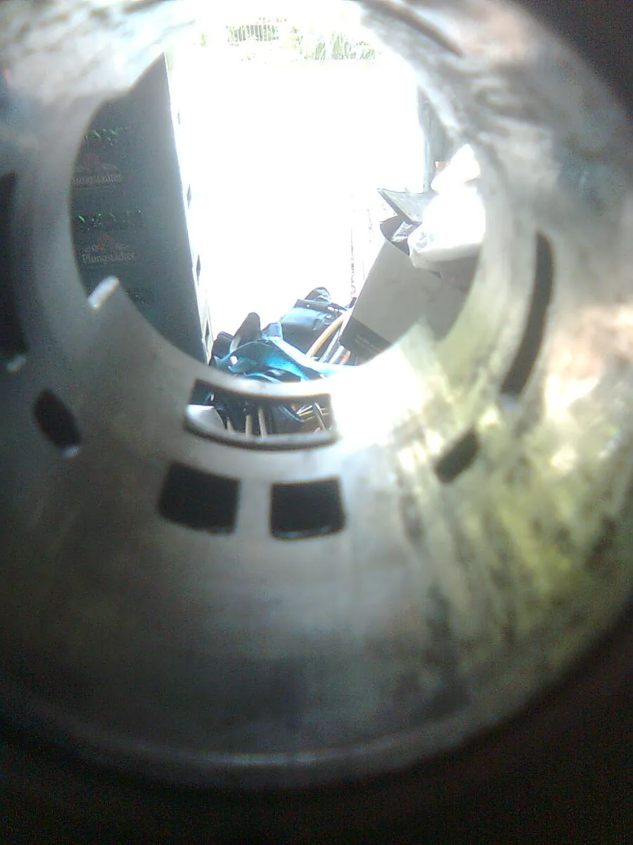

    Also ich erkenn an den Bildern gar nix weil die scheisse sind.
    Wie sieht denn die Laufbahn im Zylinder aus ? Riefen oder nur Alu aufgeschmiert ?
    Riefen fühlbar oder nur sichtbar ? Kreuzschliff noch vorhanden oder blank ?
    Ist der Zylinder verschlissen oder grad erst eingelaufen ?
    Wenn die Riefen nur sichtbar und der Kreuzschliff auch noch sichtbar ist--->
    Aluschmier wegschaben und den Zyl. mit Honbürste scharfmachen, neuer Kolben/Ringe... und gut ist. Russisch geht's auch mit Schmirgel.
    In der Regel sind bei einem neuem Kolben Bolzen, Clips und Kolbenringen dabei, ich weiß nicht ob das bei Polini auch so ist.
    Wenn die Riefen fühlbar sind --- >
    aufbohren mit ÜM Kolben lohnt nur wenn Zylinderschleifer um die Ecke ist und du weißt auf welches Spiel geschliffen wird.
    Da fängt dann meißt das Drama an ( Japanisch. Italeinisch) die Kosten sind ähnlich wie ein neuer Satz also besser gleich neu.
    Hoffe zur Entscheidung beigetragen zu haben.

    also die rifen sind am zylinder und am kolben sichtbar und fühlbar!
    der kreuzschlif ist nicht mehr zu erkennen!
    hab aber noch nen bischen gesucht und jemand gleich 1 ort weiter gefunden der sowas macht!
    ich denk mal nen neuer is besser oder ich nehm den 133er dr der nebendran gelegen hat da is noch alles super!
    hab halt gehofft das bei dem noch was geht weil das mit 16 mein erster satz war.

    die bohrung ist im moment 57,5mm.
    steht auch auf dem zettel der bei dem zylinder dabei war.
    der muss aber noch einiges ausgedreht werden das die riefen weg sind!
