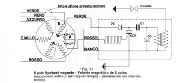

    • May 19, 2010 at 08:37
    Der Impuls vom Pickup wird über einen Kondensator an Masse abgeleitet
    Müsste man einfach mal probieren
    Wenn ich fertig bin mit meiner Vespe werde ich es einfach mal probieren
    • May 19, 2010 at 08:44
    Ja, soweit so gut, wenn Du den Impuls (das Signal) vom Pic-Up an Masse ableitest, erfolgt keine Zündung. Das unverbrannte Gemisch kommt dann in den heißem Auspuff. Dort wird es dann, durch die Hitze gezündet. Ergebnis; Explosion im Auspuff. War das das was damit erreicht werden soll? Anmerkung, der Puff mach das aber nicht sehr lange mit, ist beleidigt und verabschiedet sich.
  • m@rkus
    445
    75
    V50 Spezial
    • May 19, 2010 at 08:54
    Dafür ja der Kondestor damit nur ein Teil abgeleitet wird
    Klaro gut ist das nicht für den Motor das dürfte auch langsam unter den Plastigbombern sich rumgesprochen haben
    Es gibt noch eine Möglichkeit bei den Plastigteilen sie zu drosseln und dies geschiet über eine Zündverschiebung sodas der Motor keine Leistung mehr hat.
    Wer sich dafür interessiert kann sich das einmal durchlesen
    • May 19, 2010 at 10:02
    Weiß Du was Marcus, deswegen hatte ich auch von Signal gesprochen. das sieht im Oszillograph so aus _A_, allso eine Spitze. Wenn Du da etwas abschneidest (mit Deinem Kondensator) wird die Spitze niedriger. Aber das ist der CDI egal, die kennt nur zwei Zustände, ein Signal was stark genug ist, dann schaltet sie, wenn es nicht start genug ist, schaltet sie nicht. Es swpielt allso keine Rolle ob was abgeschnitten ist.
    Aber "Versuch macht kluch" mach es, und Du wirst sehen was passiert. Damit Du siehst, wo Du da rumspielst mal das Schaltschema der Zündung. Das ist alles nicht so einfach wie eine Kontaktzündung. Aber noch mal, mach es, denn nur die Neugier hat die Menschheit vorwärts gebracht.
