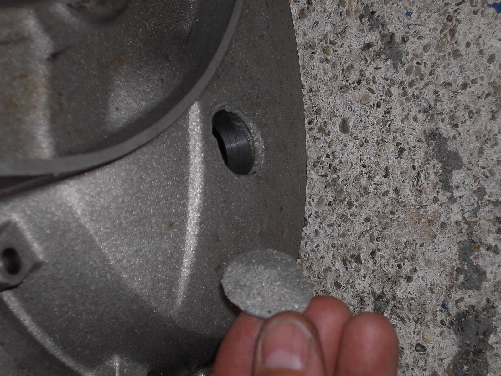

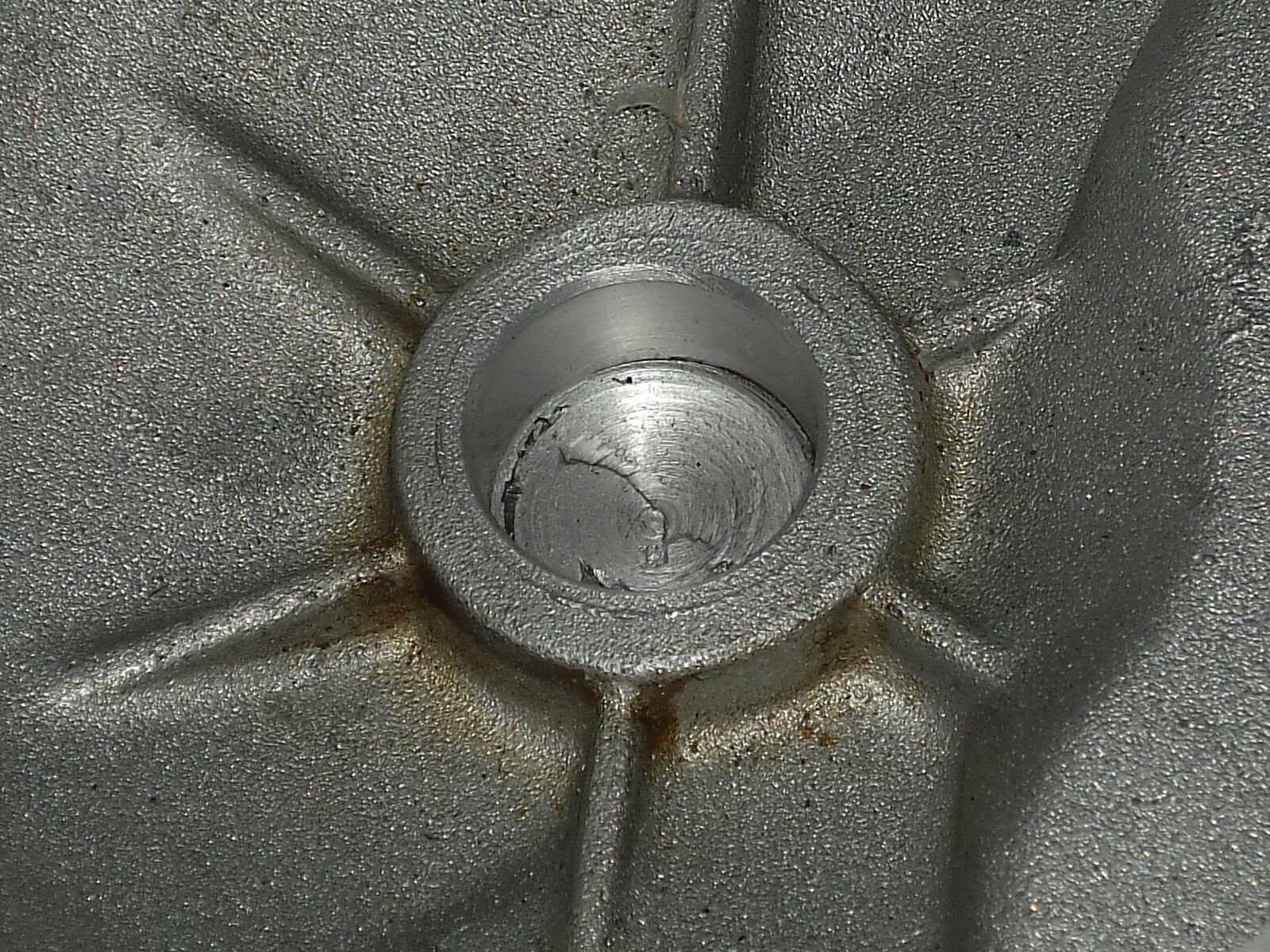

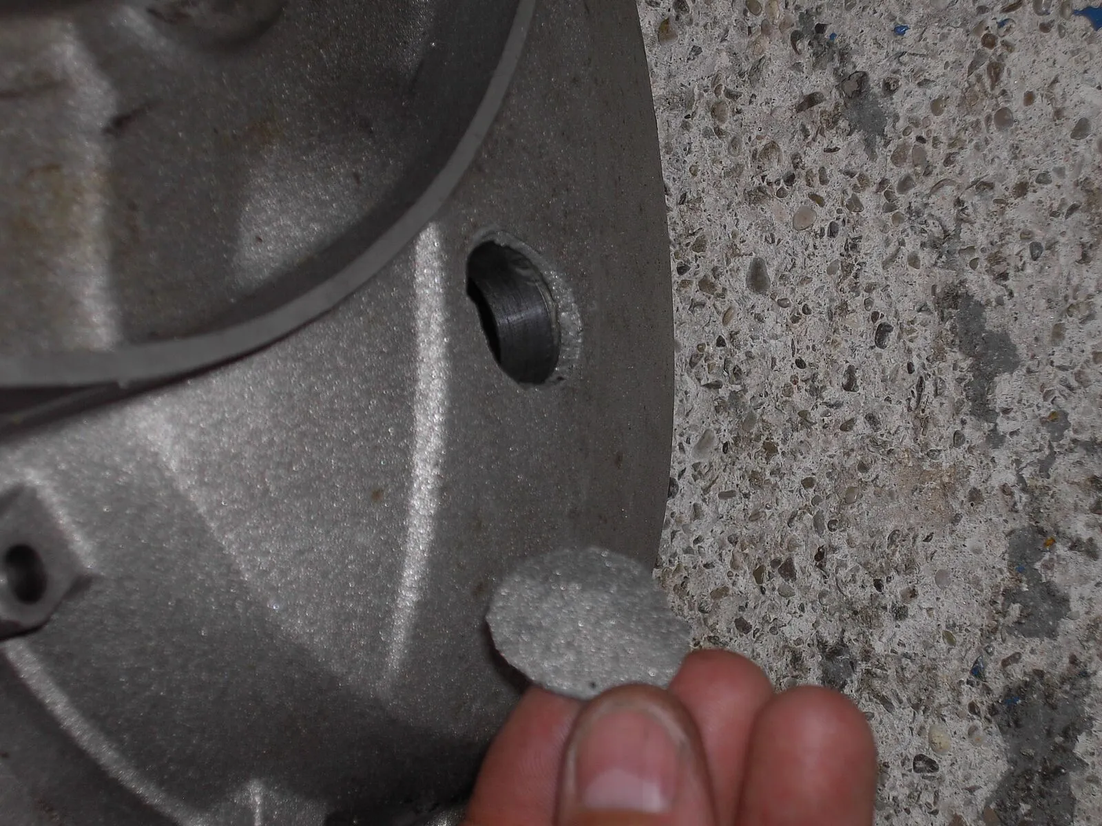

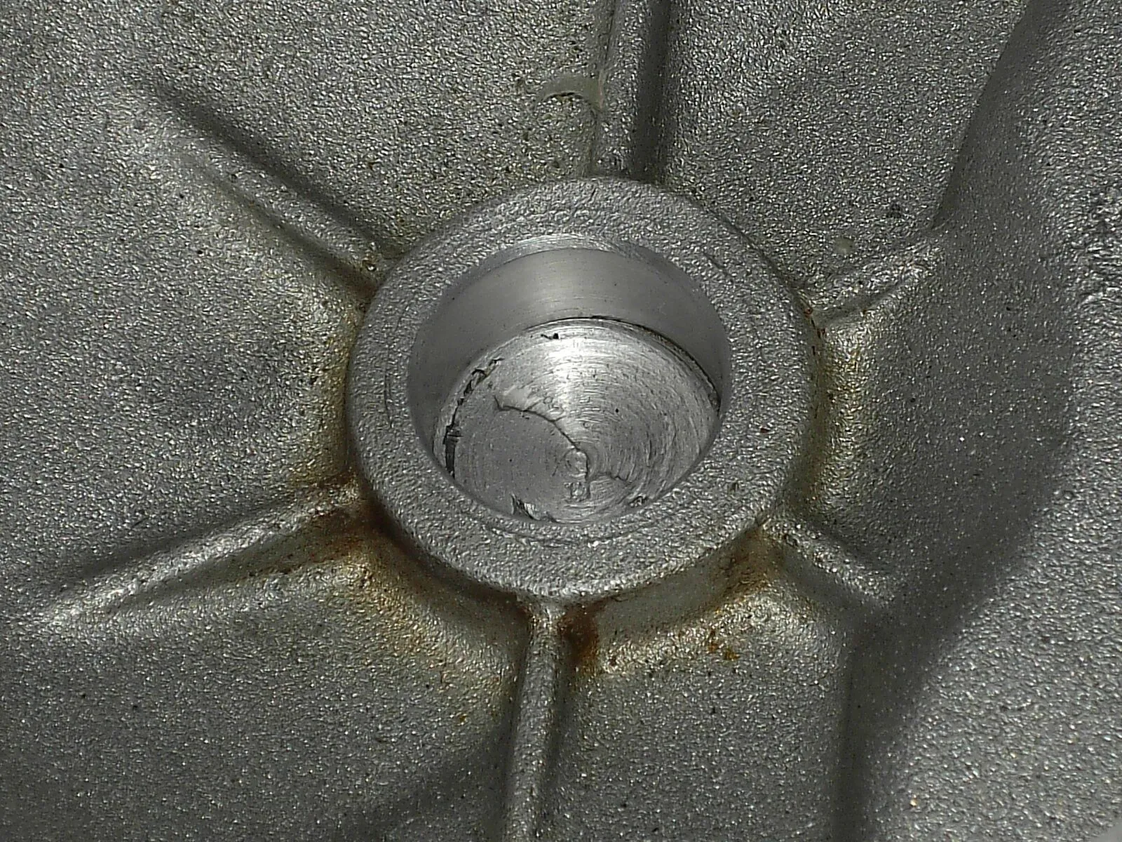

    ..achte beim Zusammenbauen auf das Nadellager der Antriebswelle. Ab und zu fallen die Nadeln zusammen und dann wird es gefährlich für das Gehäuse...

    wenn dus mit gewalt zumachst, machste meistens das nadellager kaputt. den schaden wie oben gezeigt hab ich durch festwürgspasteln jetzt schon 4 mal gehabt. das nadellager ist natuerlich dann auch fratze. wenn das nicht mehr dreht weil durch die scheißaktion zerdrückt, reibts dir richtig schön die antriebswelle kaputt
