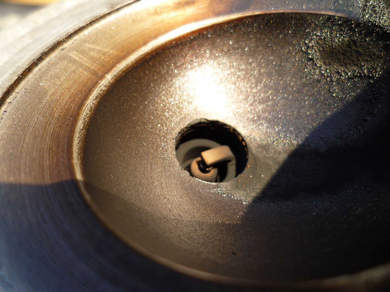

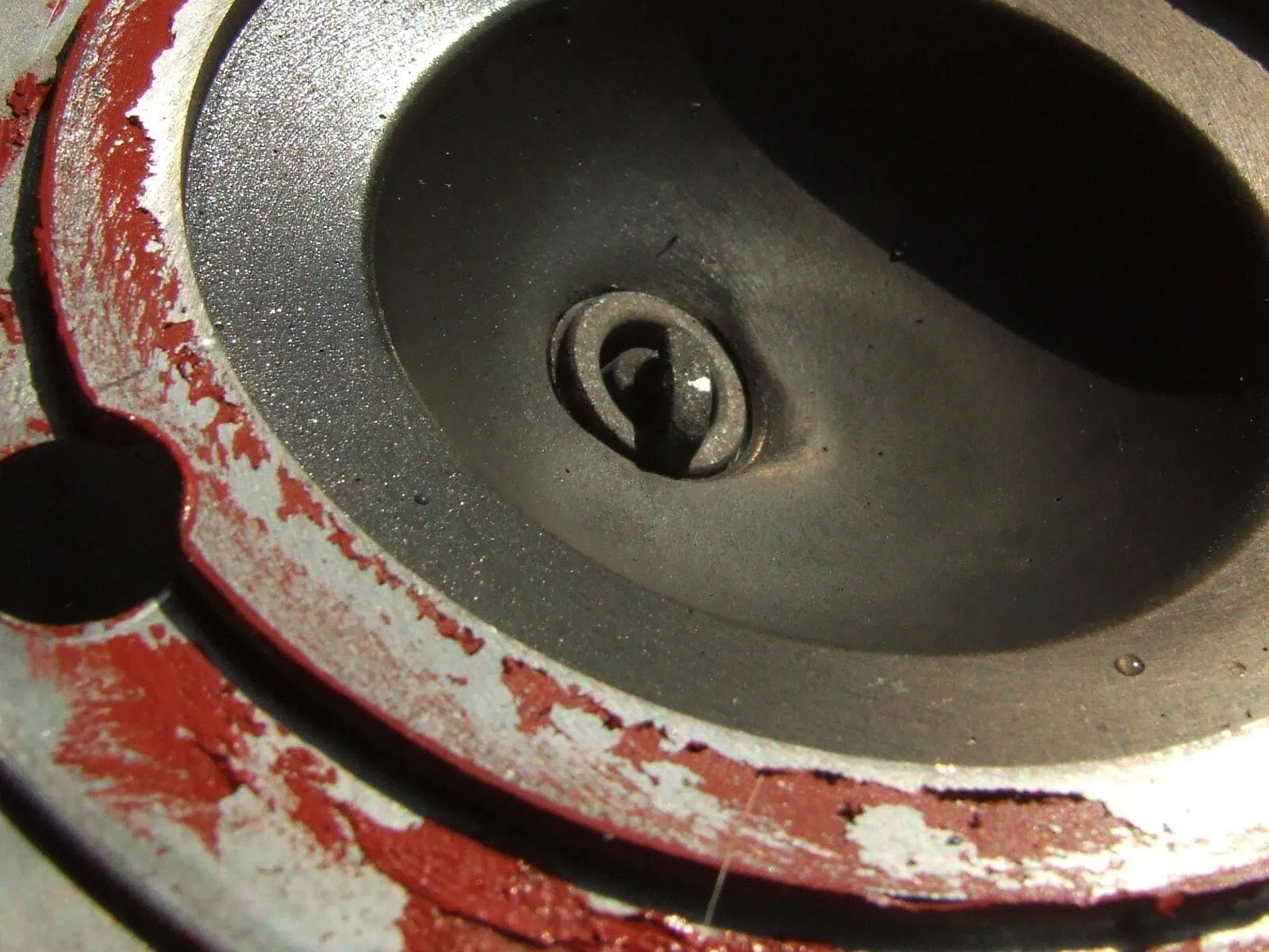

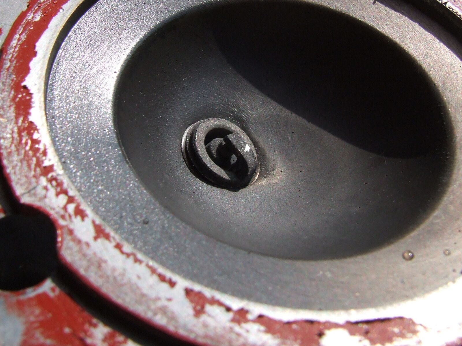

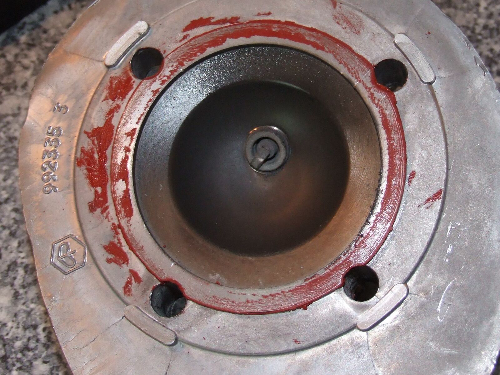

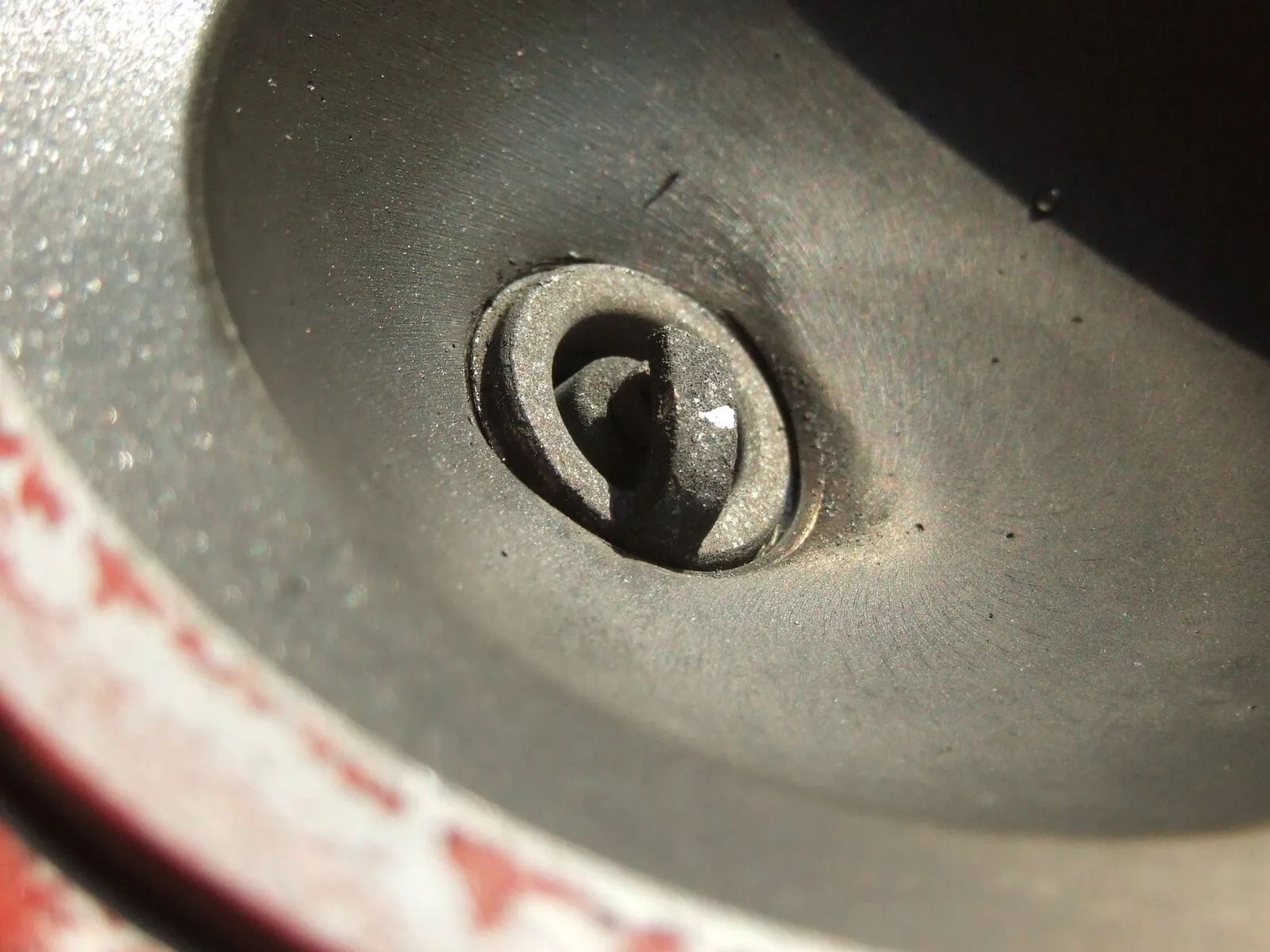

    So,hab jetzt mal den Kopf entfernt und mir dabei auch mal die Laufflächen genauer angesehen.
    Der Klemmer hatte seinerzeit wohl keine Spuren hinterlassen.Alles schön glatt.
    Vom Gefühl her war der Zylinderkopf auch Dicht ( Schrauben waren alle schön fest angezogen )
    Einzig an der Zündkerze war ÖL ausgetreten.Nicht viel aber gut zu sehen.
    Was mir dabei einfällt ist,das sich die Zündkerzen sehr schwer eindrehen lassen.
    Das mit der Dichtfläche werde ich kontrollieren.
    Hir mal ein paar Bilder des Kolben Und des Kopfes. Was würdest ihr mir dazu sagen.Die Kerze ist dabei rehbraun :rolleyes:
    Ich denke das das Gemisch doch recht fett ist. Erklärt auch das Viertacktenim Teillastbereich.
    Meine Bedüsung: HD 130,BE3, ND 100/55 HLKD 160

  • Oloone
    3,881
    746
    22941 Delingsdorf (bei HH)
    • June 4, 2010 at 22:53
    Die Zündkerze ist zu kurz!
    Hast Du vom Typ (Wärmewert) her überhaupt die richtige Kerze?

  • nachbrenner
    Vesparator
    16,714
    3,096
    44
    aichach
    Krankes Teil
    • June 5, 2010 at 09:42
    Trotz zu kurzem Gewinde,zu Fett.Schönes Spühlbild.Manchmal ist die Lösung so einfach :D .Und merke dir nur ein geklemmter Pole ist ein glücklicher Pole.
    Viel Spaß damit Rene,dürfte auch einen Tick besser gehen.

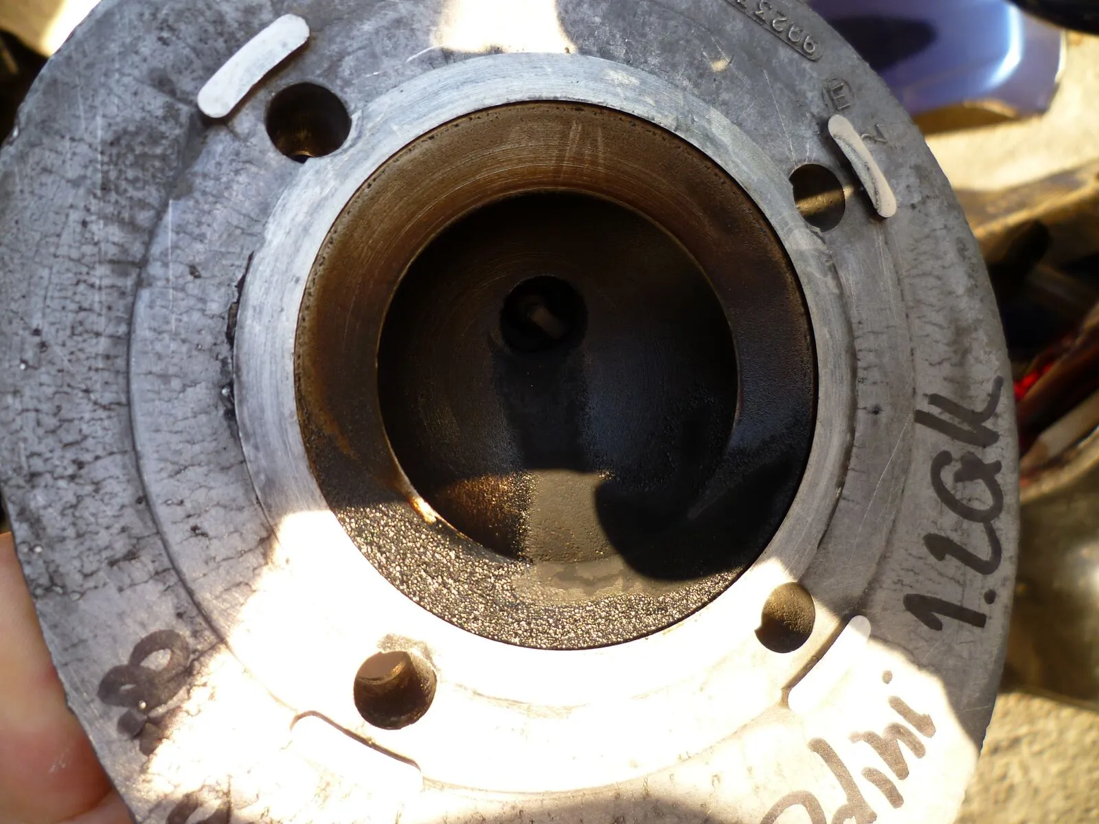

    • June 10, 2010 at 21:06
    Moin
    Also bei mir sieht das so aus.
    Und vom Gefühl her, sollte das auch so sein. Ist übrigens eine Bosch W3CC Kerze.
    Grüße von der Küste
    Holger

    • June 11, 2010 at 01:24
    Ganz schön einseitiges Spühlbild im Kop.Wieviel Km hast du jetzt damit runter?
    • June 11, 2010 at 10:27
    Bei der Kerze würde ich noch einen 2. Ring von einer alten Kerze unterlegen, damit sie bündig mit dem Brennraum sitzt. So finde ich sie schon recht nah am Kolben, was zu unschönen hitzebedingten Löchern im selbigen führen kann.
