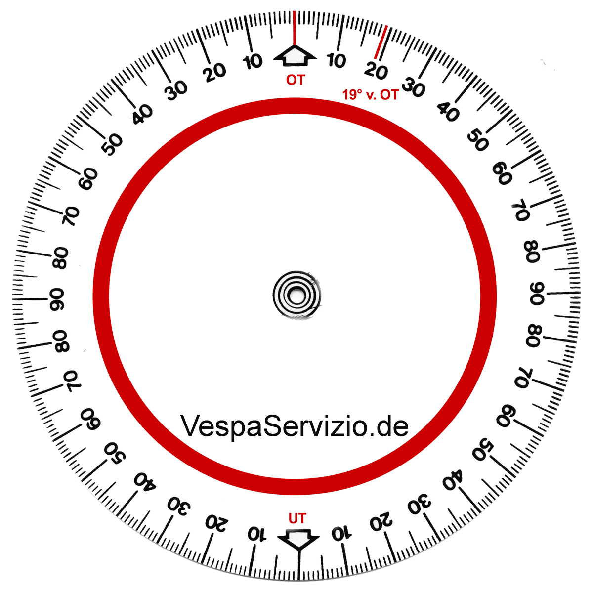

    Hallo, ich habe eine Pk 50 xl2. Hab nun einen polini 102cc verbaut. Nun ist der Motor zusammen und hab die ersten Probleme auch schon gelöst :) (dank dieses forums)
    Nun ist mir noch eine Frage aufgekommen. Und zwar wie muss ich die Zündung einstellen? Gib es irgendwo solche gradscheiben die man sich ausdrucken kann und wenn ja bei wie viel grad muss die marke der zündung stehen?
    Vielen Dank.
    • June 6, 2010 at 10:41
    Scheibe.

    Super. Vielen dank. Bin leider noch kein Fachmann. Kannst du mir noch eben erklären wie die funktioniert?

    Genau. Muss ich die Markierung wie bei seiner Scheibe bei 19grad ausrichten? Les nämlich voll oft was von 17grad.
    Danke schon mal
    • June 6, 2010 at 13:25
    Nein , Du musst die Scheibe auf den oberen Totpunkt ausrichten, der Blitz des Stroboskobs zeigt Dir dann die aktuelle Gradzahl. Wenn Du natürlich eine andere Möglichkeit kennst fest zu stellen wann die Zündung erfolgt, solltest Du das hier kundtun, denn das interessiert alle.
