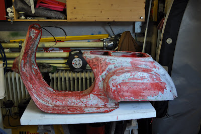

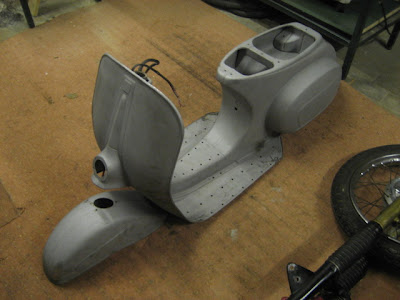

    Das ist noch in der Werkstatt bei meinen Eltern. Den Rahmen ordentlich mit Verdünnung eingeweicht (In Garten gestellt, Verdünnung in die Lackierpistole und alle 20 Minuten übergenebelt).
    und die Kunstharzlackschichten mit Spachtel, Drahtbürste und Lappen runtergeholt. Hat den Vorteil das das Strahlen weniger kostet, beim Strahlen weniger Hitze auf das Blech einwirkt und kürzer gestrahlt werden kann.
    [Blockierte Grafik: http://3.bp.blogspot.com/-axnj0Fdd_8s/TiaO9QR4t4I/AAAAAAAAAVE/KHeriOC1XPM/s400/IMG_00391.JPG]
    [Blockierte Grafik: http://2.bp.blogspot.com/-iuk5xnTQu6I/TiaO903ESVI/AAAAAAAAAVI/yq0P0EYJTyQ/s400/1.JPG]
    Nach dem Sandstrahlen, in meiner Werkstatt. Danach ging sie zu einem Kumpel von mir, der Karosseriebauer ist. Der hat 3 Stunden geschweißt und entbeult.
    Hier mal ein paar Details vom Rahmen:
    [Blockierte Grafik: http://1.bp.blogspot.com/-KQBKp44iiGQ/TiaP--MgS9I/AAAAAAAAAVQ/iuaxt-44Jr4/s400/IMG_0036.JPG]
    [Blockierte Grafik: http://3.bp.blogspot.com/-FkIwzbLwTJU/TiaQJR98MpI/AAAAAAAAAVU/9ti2MVxi87g/s400/IMG_0040.JPG]
    [Blockierte Grafik: http://2.bp.blogspot.com/-h03B-ycn6Ic/TiaQKNuJQDI/AAAAAAAAAVY/nlZQiefGBJA/s400/IMG_0037.JPG]
    [Blockierte Grafik: http://3.bp.blogspot.com/-25GoqSgP8AM/TiaQK3bjrCI/AAAAAAAAAVc/zXAhbQv1PH4/s400/IMG_0039.JPG]
    [Blockierte Grafik: http://3.bp.blogspot.com/-zhuQaS8qtz0/TiaQxfvEqZI/AAAAAAAAAVg/i8gSKDfoF34/s400/IMG_0105.JPG]
    [Blockierte Grafik: http://2.bp.blogspot.com/-zzGM3UoGqiA/TiaQyApdlXI/AAAAAAAAAVk/v7_8VLH0qHs/s400/IMG_0104.JPG]
    Hab leider keine Bilder zwischen Strahlen und Rahmeninstandsetzung gemacht.
    Sah nach dem Strahlen aber alles viel besser aus als gedacht.
    Jetzt wurde sie ein 2tes mal gestraht und dann gleich vom Sandstrahler in der Kabine mit Shock-Primer gespritzt,
    damit gar nicht erst feuchte Luft an das Blech dringen kann.

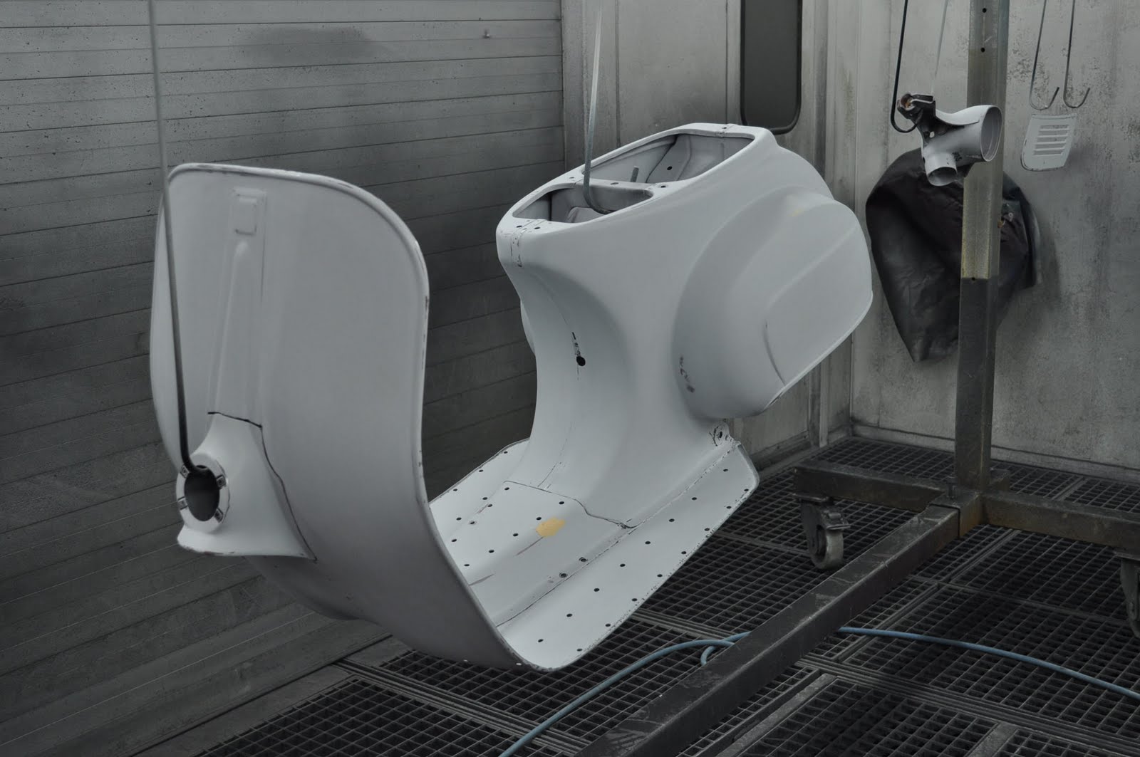

    Soooo, die Lackiervorbereitungen haben begonnen! Hier mal zwischenstandsbilder->
    [Blockierte Grafik: http://2.bp.blogspot.com/-5-YY0yGZzwk/TjcgP-RaUgI/AAAAAAAAAas/_05Jnc6NyJg/s1600/DSC_0638.JPG] [Blockierte Grafik: http://4.bp.blogspot.com/-2gjPtBafDcY/TjcgSbAPnGI/AAAAAAAAAaw/WEAP-VtaW9I/s1600/DSC_0639.JPG]
    Mittlerweile sind sie schon weiter fortgeschritten als auf den Bildern zu sehen. Es muss nur noch das Schutzblech gespachtelt werden, alles einmal fein angeschliffen und gefüllert werden, dann ein paar Tage den Füller sacken lassen, Testschwarz aufbringen, alles mit dem Handpad anschleifen und gucken das keine Unebenheiten mehr vorhanden sind, dann Grundierung und Endlack aufbringen. So in den nächsten 2 Wochen sollte das Werk vollbracht sein...

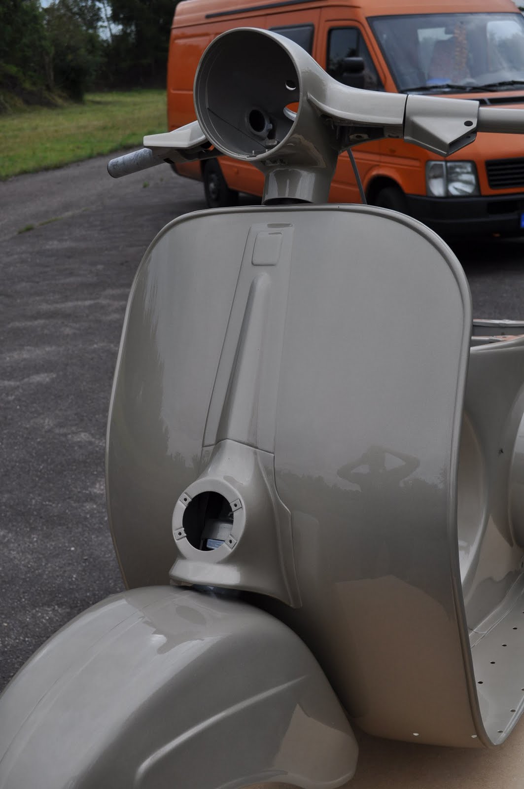

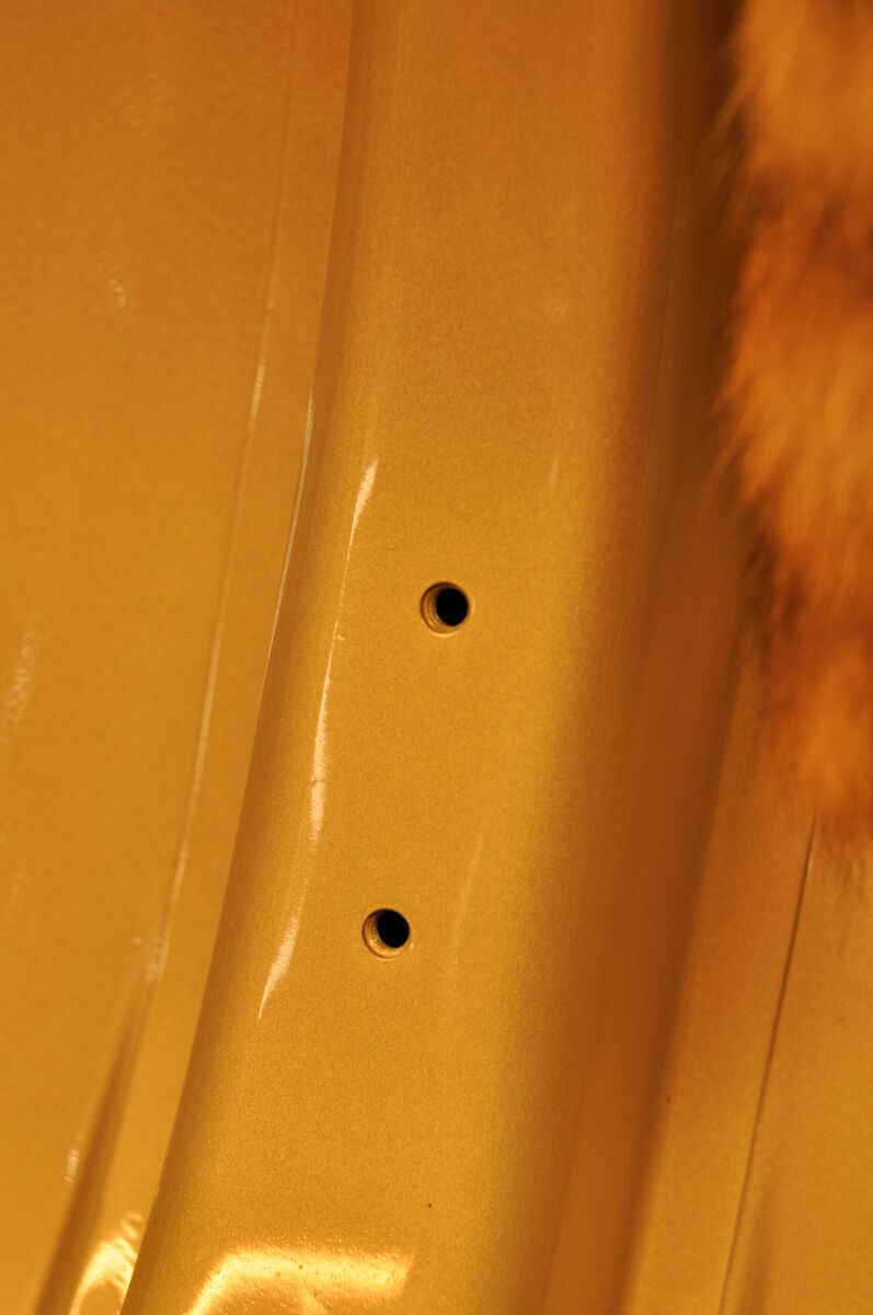

    So es ist wieder was passiert an der kleinen Italienerin!
    [Blockierte Grafik: http://1.bp.blogspot.com/-MLIuYcJnBtY/TlDWrsmgGcI/AAAAAAAAAb0/W1cl_iA8Osk/s1600/DSC_0758.JPG] [Blockierte Grafik: http://2.bp.blogspot.com/-TBxqQlhVj-A/TlDWupxVQKI/AAAAAAAAAb4/PvfGLgpQtvo/s1600/DSC_0764.JPG] [Blockierte Grafik: http://1.bp.blogspot.com/-GdS4wtTXjLo/TlDWo1R4gXI/AAAAAAAAAbw/VD2hgUaz7Js/s1600/DSC_0778.JPG]
    Das ist faszinierend, wieviele kleine Ecken eine Vespa hat in die man bescheiden zum Füller schleifen kommt....
    [Blockierte Grafik: http://2.bp.blogspot.com/-J47GQMZ1RqM/TlDX956ABeI/AAAAAAAAAb8/eIt6KKx3DEo/s1600/DSC_0795.JPG] [Blockierte Grafik: http://3.bp.blogspot.com/-jO9okIHWrRQ/TlDYAQKV0pI/AAAAAAAAAcA/qJdEgvSs7hk/s1600/DSC_0799.JPG] [Blockierte Grafik: http://1.bp.blogspot.com/-qzJQxQXWBeA/TlDYDE7SHaI/AAAAAAAAAcE/tAbyJAB-Qw4/s1600/DSC_0794.JPG]
    So die nächsten Bilder mit dem fertigen Endlack kommen heute Abend!
  • Momke
    235
    42
    Flensburg
    V50 Bj.65 V133 Special Bj.80
    • August 24, 2011 at 12:22
    • #26

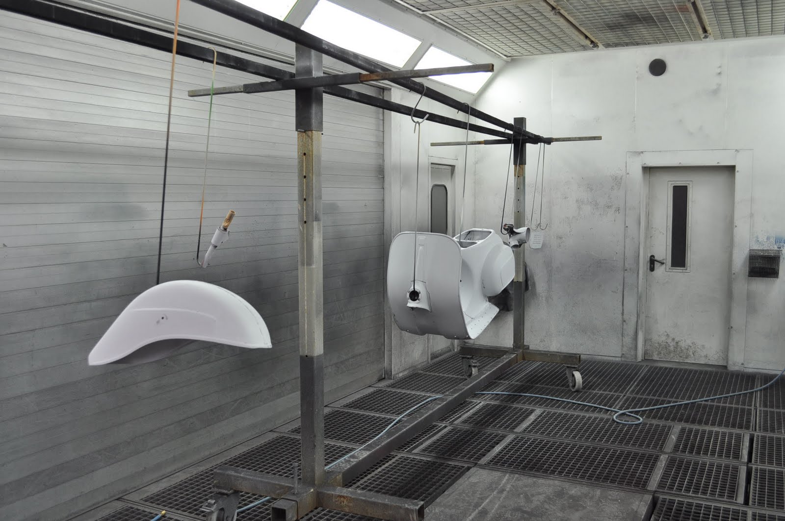

    [Blockierte Grafik: http://4.bp.blogspot.com/-KzZ7E8U5RHA/TlTIywKOEpI/AAAAAAAAAcM/ALRIFHIJ8uk/s1600/DSC_0721.JPG]
    [Blockierte Grafik: http://4.bp.blogspot.com/-VJxyBdqCYog/TlTI32tG-0I/AAAAAAAAAcQ/wnRH5RFz9rg/s1600/DSC_0728.JPG] [Blockierte Grafik: http://3.bp.blogspot.com/--dEsvM1rmA4/TlTI4YQusPI/AAAAAAAAAcU/sLyHx5-YKVk/s1600/DSC_0722.JPG]
    [Blockierte Grafik: http://2.bp.blogspot.com/-kPPYrxcRJRY/TlTI48Y9FjI/AAAAAAAAAcY/nAdcagOswz0/s1600/DSC_0723.JPG] [Blockierte Grafik: http://3.bp.blogspot.com/-Yyxe2wHlu_M/TlTI5azajOI/AAAAAAAAAcc/EbWOBD1hX7M/s1600/DSC_0725.JPG] [Blockierte Grafik: http://1.bp.blogspot.com/-yi_QPO9PLE8/TlTI5idgFtI/AAAAAAAAAcg/Buj4p6CW-8c/s1600/DSC_0726.JPG]
    [Blockierte Grafik: http://3.bp.blogspot.com/-k6eOm72pQvE/TlTI6aaa_KI/AAAAAAAAAck/9uFuqUDIldo/s1600/DSC_0727.JPG]
    So Endlack ist drauf, müssen noch ein paar sachen ausgeschlifen/wegpoliert werden. Ist jetzt nur für die Bilder mal lose zusammengesteckt.
    Gas und Schaltrohr gingen ohne nacharbeiten, dank der hochpräzisen italienischen Präzisionsfertigung, sauber rein.
    Muss nur an der Lenkeraufnahme mal den Dremel mit Drahtbürste reinhalten, der sitzt ziemlich stramm.

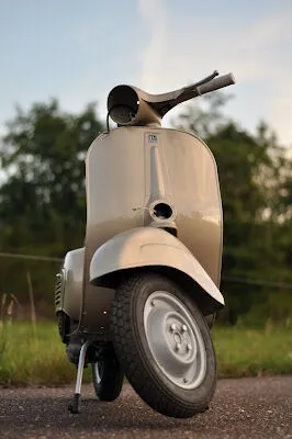

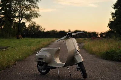

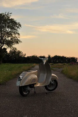

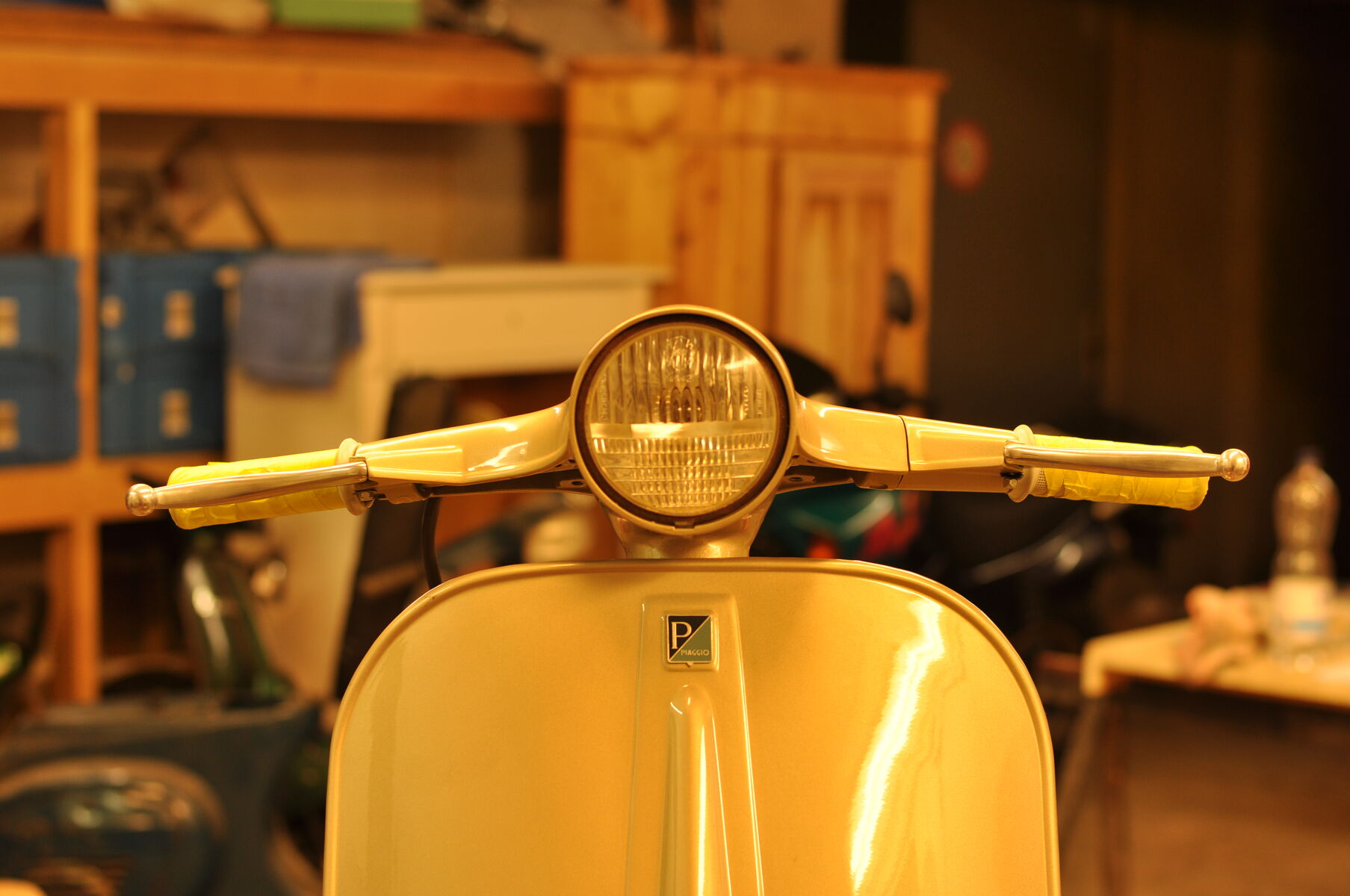

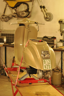

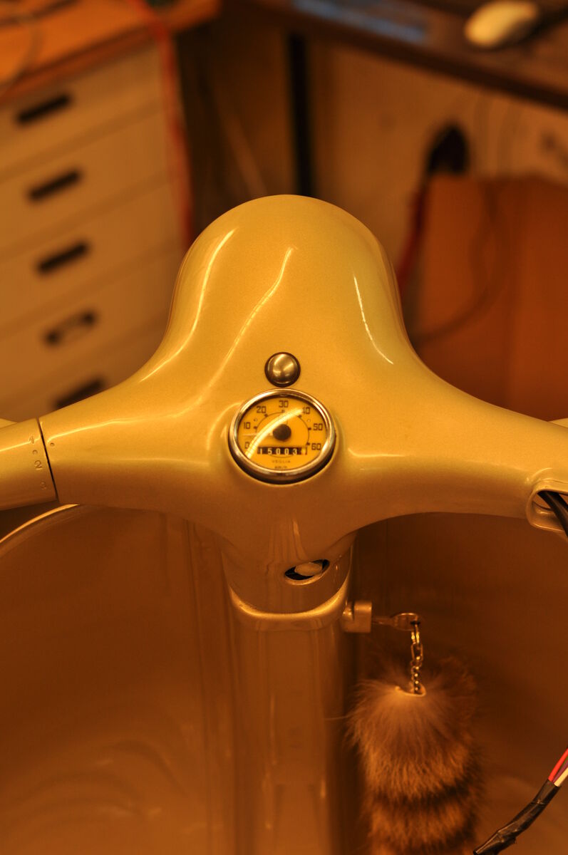

    • July 26, 2012 at 01:01
    • #31
    So Studium geschafft, nun ist es an der Zeit Projekte fertig zu stellen ;) Der Forumshinweis sagt mir das seit 334 Tagen nichts mehr gepostet wurde...
    Werkstatt ist mittlerweile fertig eingerichtet, nur Starkstrom fehlt noch.
    Am 03.08 kommt meine Freundin für die Semesterferien nach Hause, da soll das Geraffel fertig sein...
    Ein Problem könnten die 1000 fehlenden Kleinigkeiten werden :(
    [Blockierte Grafik: http://3.bp.blogspot.com/-uVenRMW8waI/UBB1xMm3B6I/AAAAAAAAA6Q/xPRj04AFMOY/s400/DSC_2795.JPG]
    [Blockierte Grafik: http://2.bp.blogspot.com/-Q6tMsjaS39c/UBB13bdrJ9I/AAAAAAAAA6Y/27baZxWe3BY/s400/DSC_2797.JPG]
    [Blockierte Grafik: http://2.bp.blogspot.com/-Dw-VTPQE0Is/UBB182BfKaI/AAAAAAAAA6g/qR7wByABHMQ/s400/DSC_2798.JPG]
    [Blockierte Grafik: http://1.bp.blogspot.com/-n3GXpry0uiU/UBB2CXxsVxI/AAAAAAAAA6o/8dOc_V0bBdw/s400/DSC_2800.JPG]
    [Blockierte Grafik: http://4.bp.blogspot.com/-Fc_FB0hgVP8/UBB2IJqjeiI/AAAAAAAAA60/fpQy6kuRWy8/s400/DSC_2803.JPG]
    [Blockierte Grafik: http://2.bp.blogspot.com/-5devXfiEuy0/UBB2Nv28pnI/AAAAAAAAA68/bxOrMmJ-wFg/s400/DSC_2807.JPG]
    [Blockierte Grafik: http://2.bp.blogspot.com/-L8uB85ZqiJE/UBB2TKRXWII/AAAAAAAAA7E/FML3Tq6pK24/s400/DSC_2808.JPG]
  • Momke
    235
    42
    Flensburg
    • July 27, 2012 at 01:35
    • #32

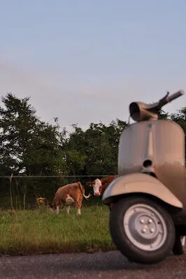

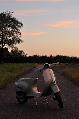

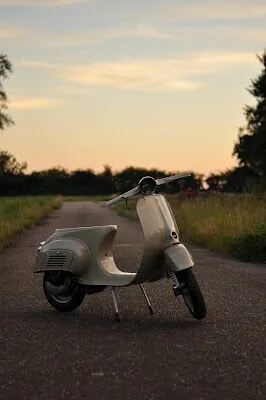

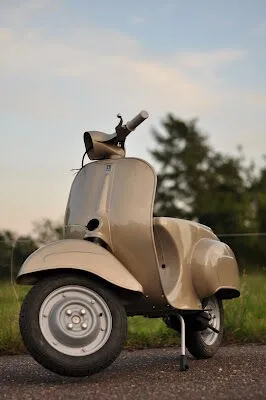

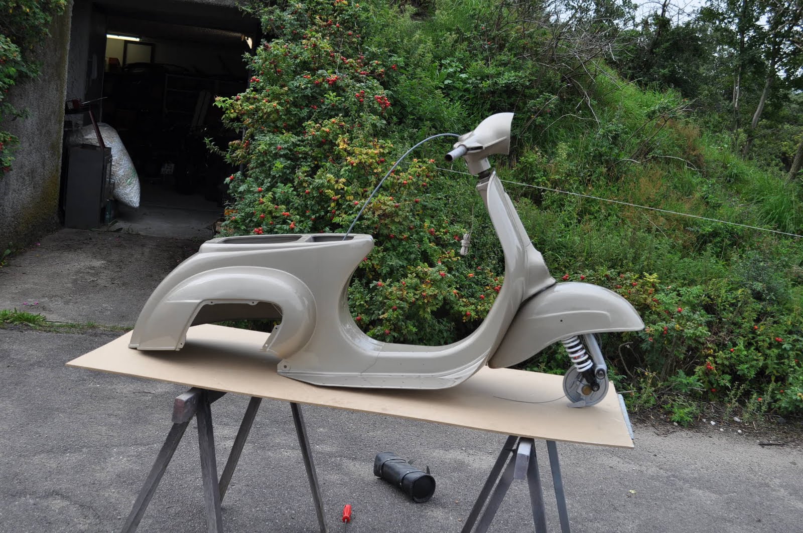

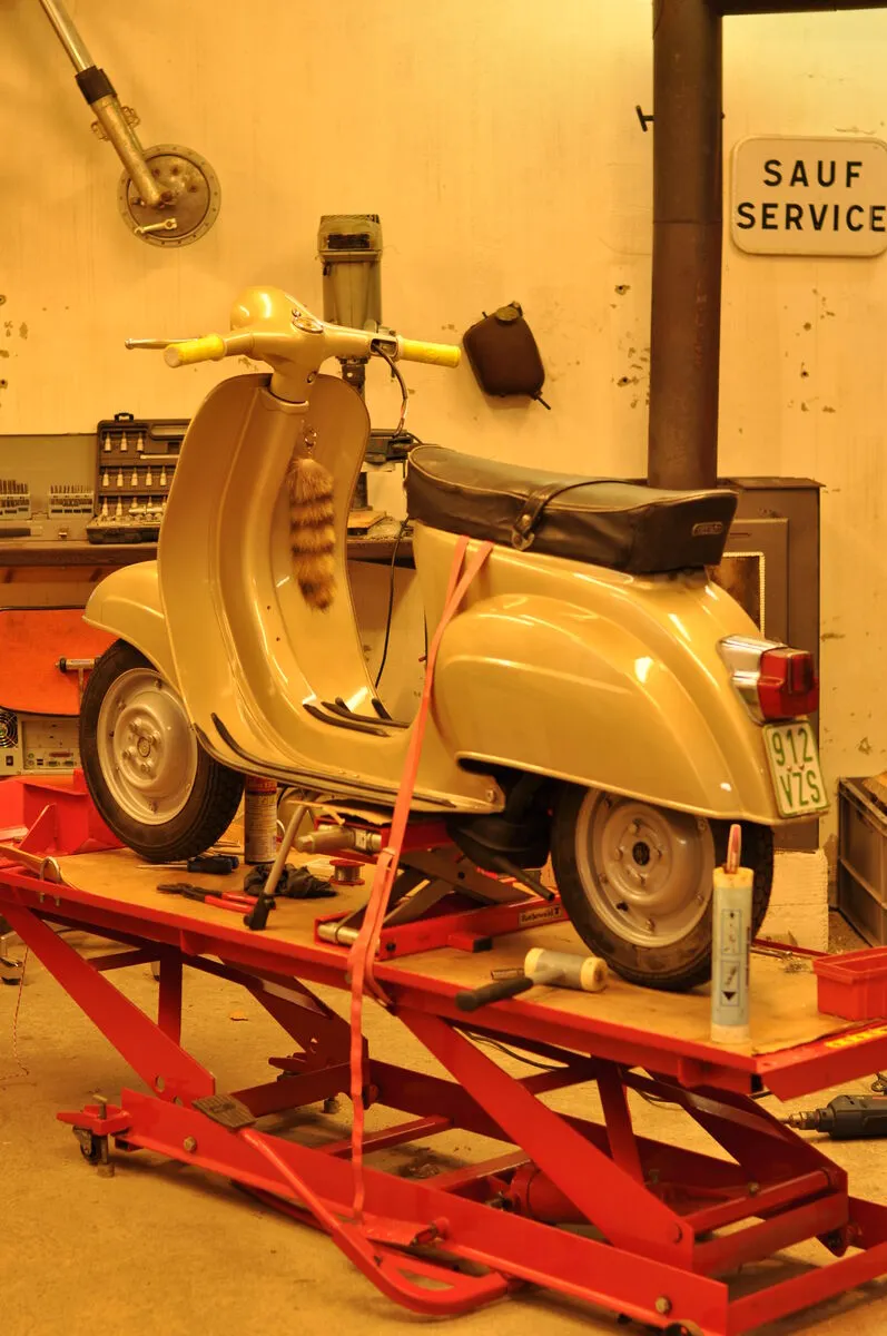

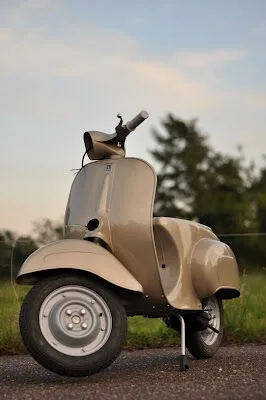

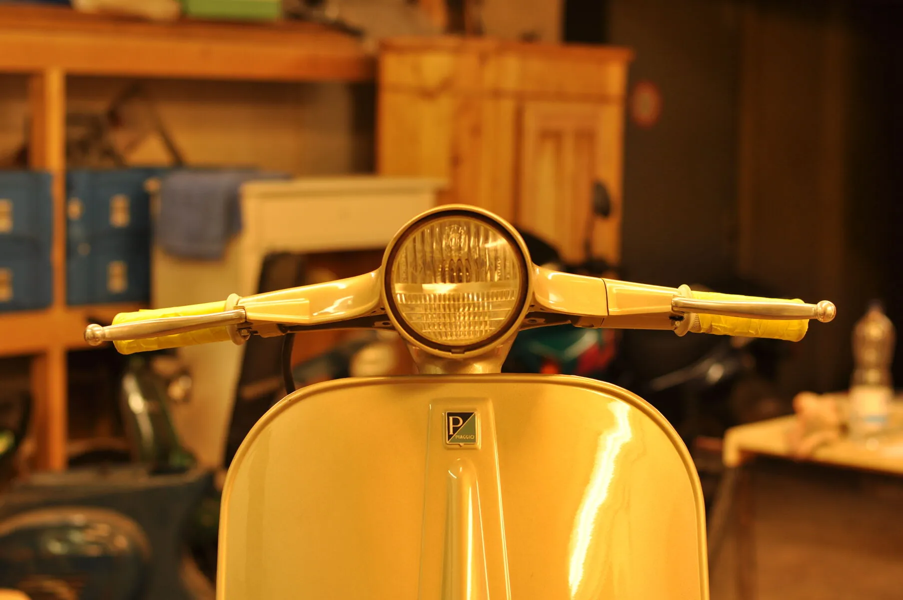

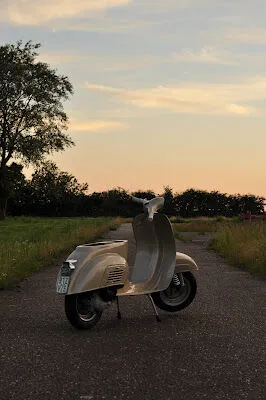

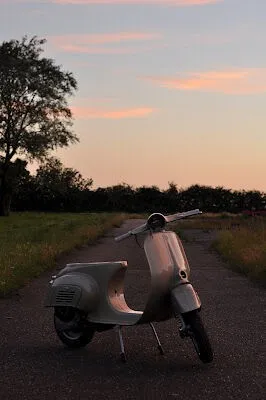

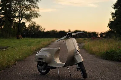

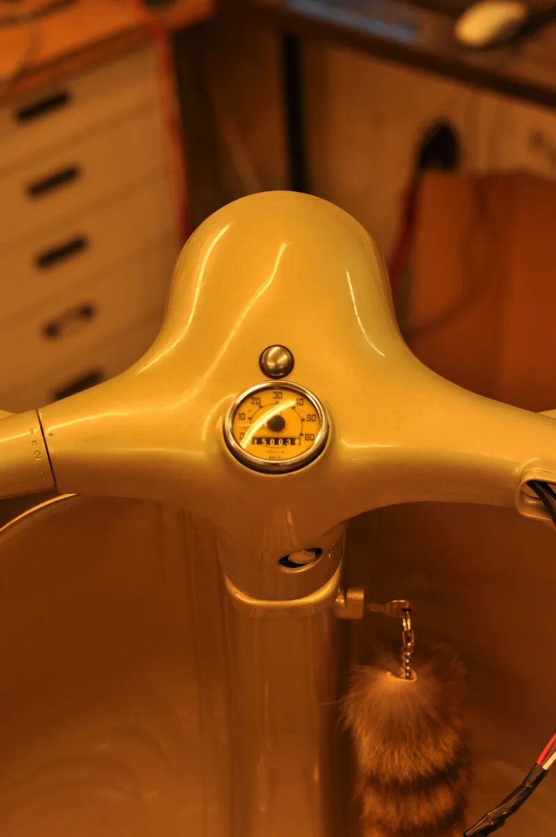

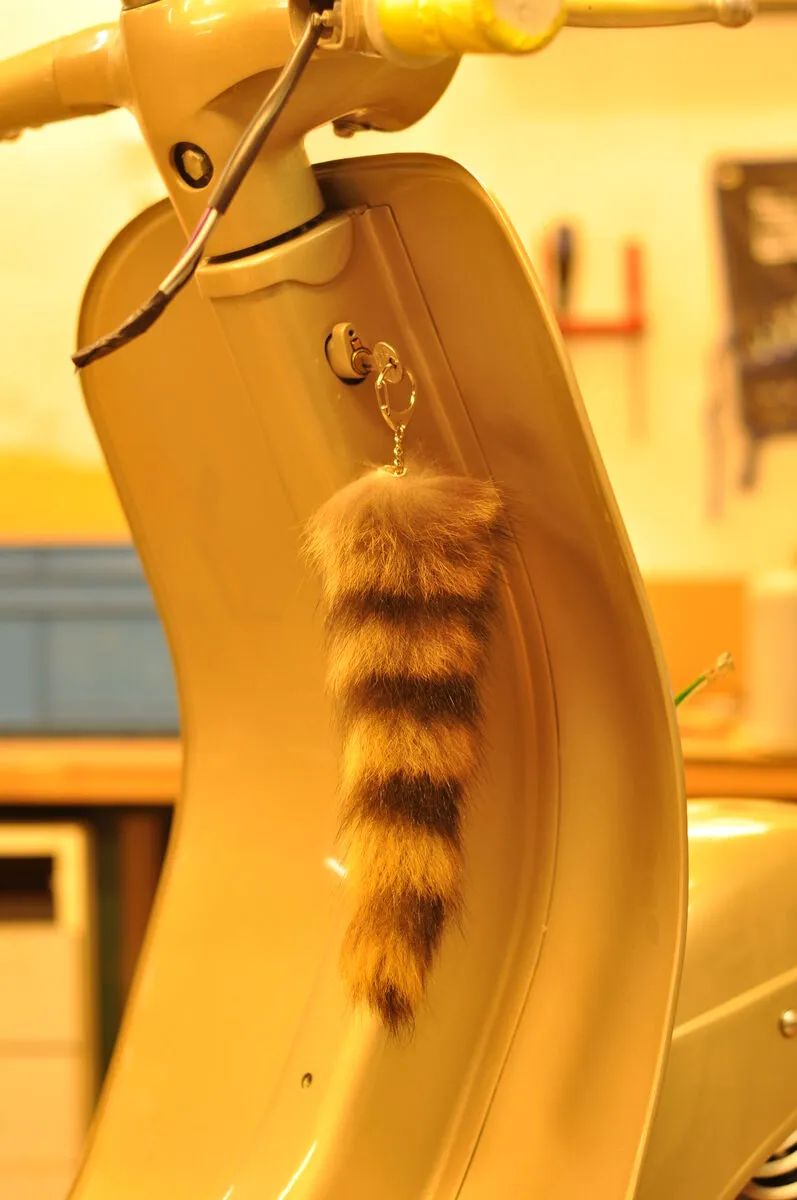

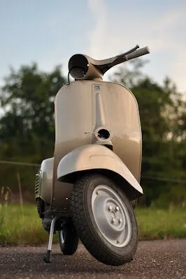

    Weiter gings:
    Manchmal braucht man mehr Abstand zu den Dingen als was die Werkstatt an Platz hergibt um zu erkennen, das etwas schöner geworden ist, als es sich der Verstand je hätte vorstellen können.
    Ich war lange lange nicht mehr so glücklich.
    Die komplette Nachbarschaft hat auch vorbeigeschaut.
    Im Link gibts die Bilder noch in größer, wenn Interesse besteht.

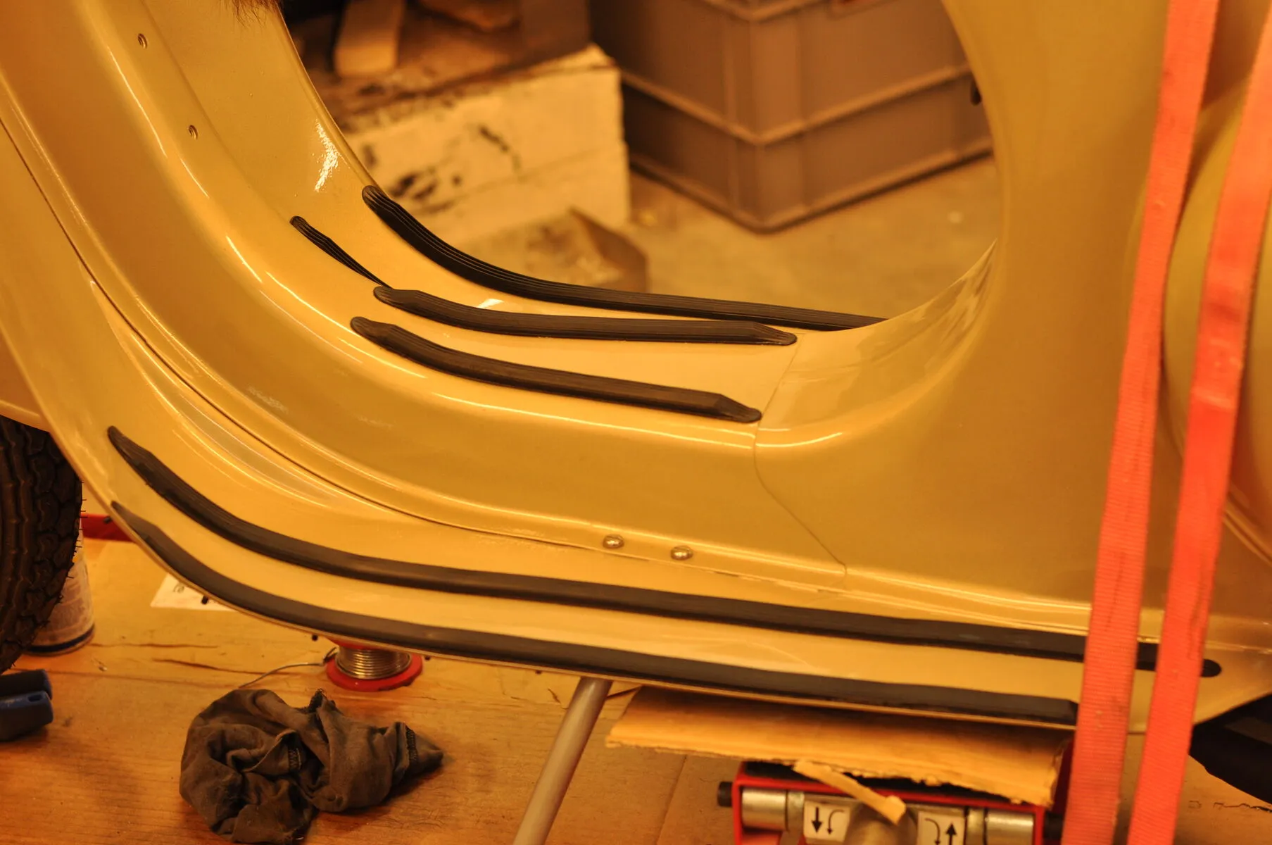

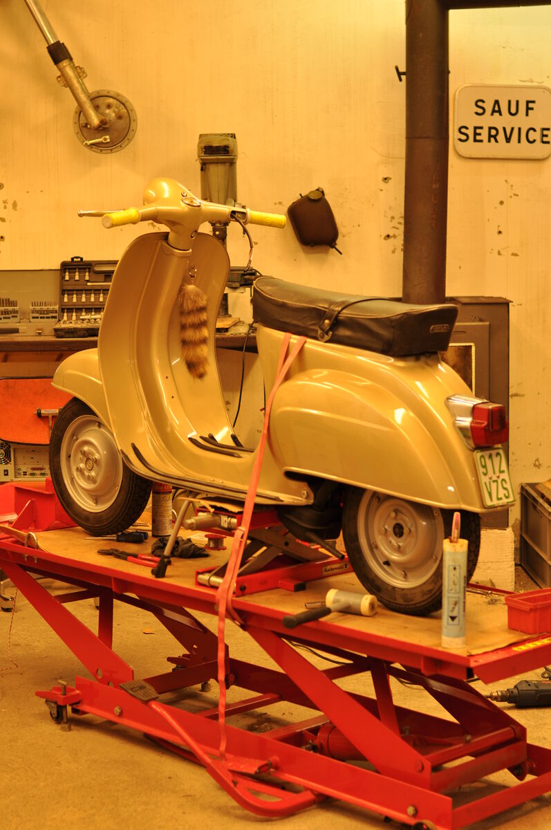

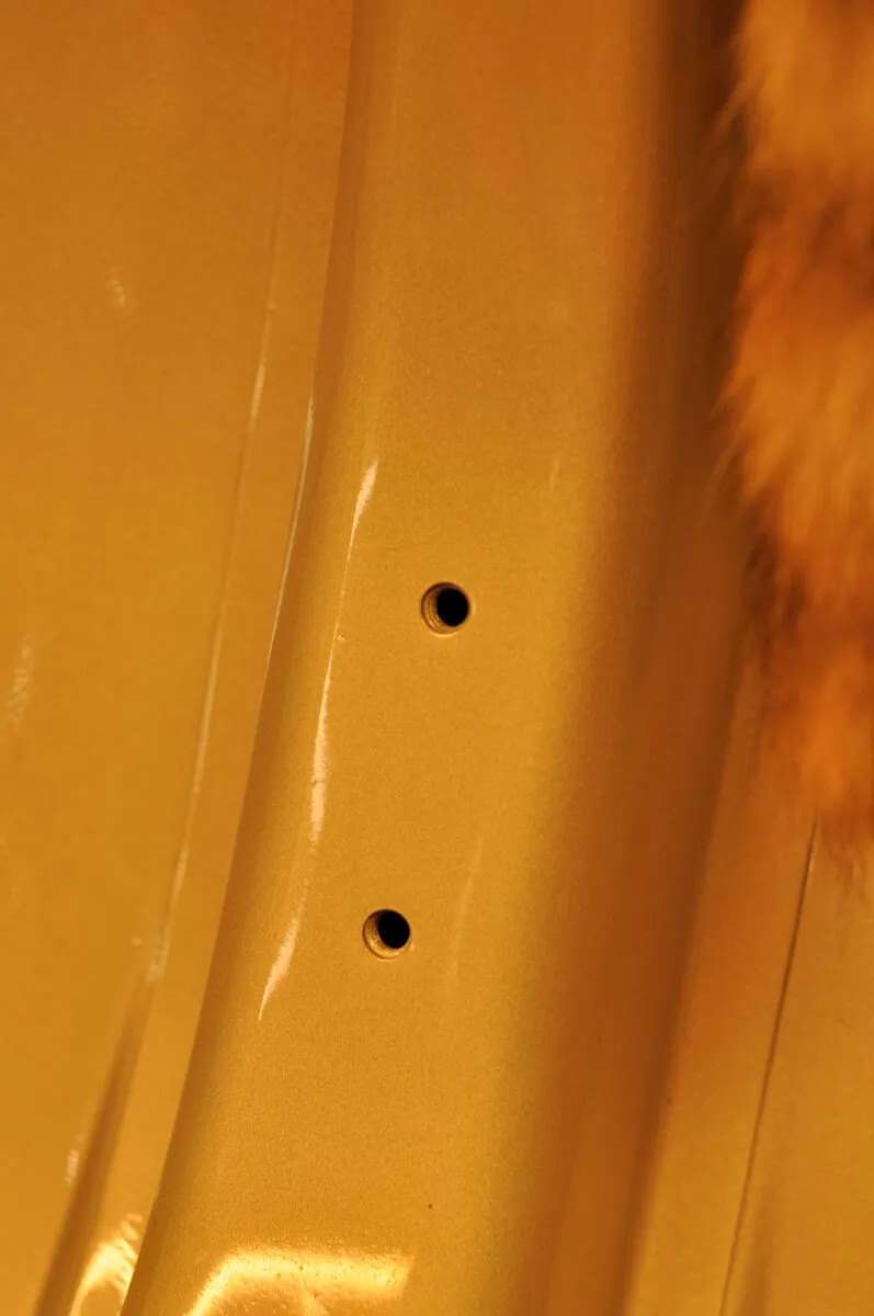

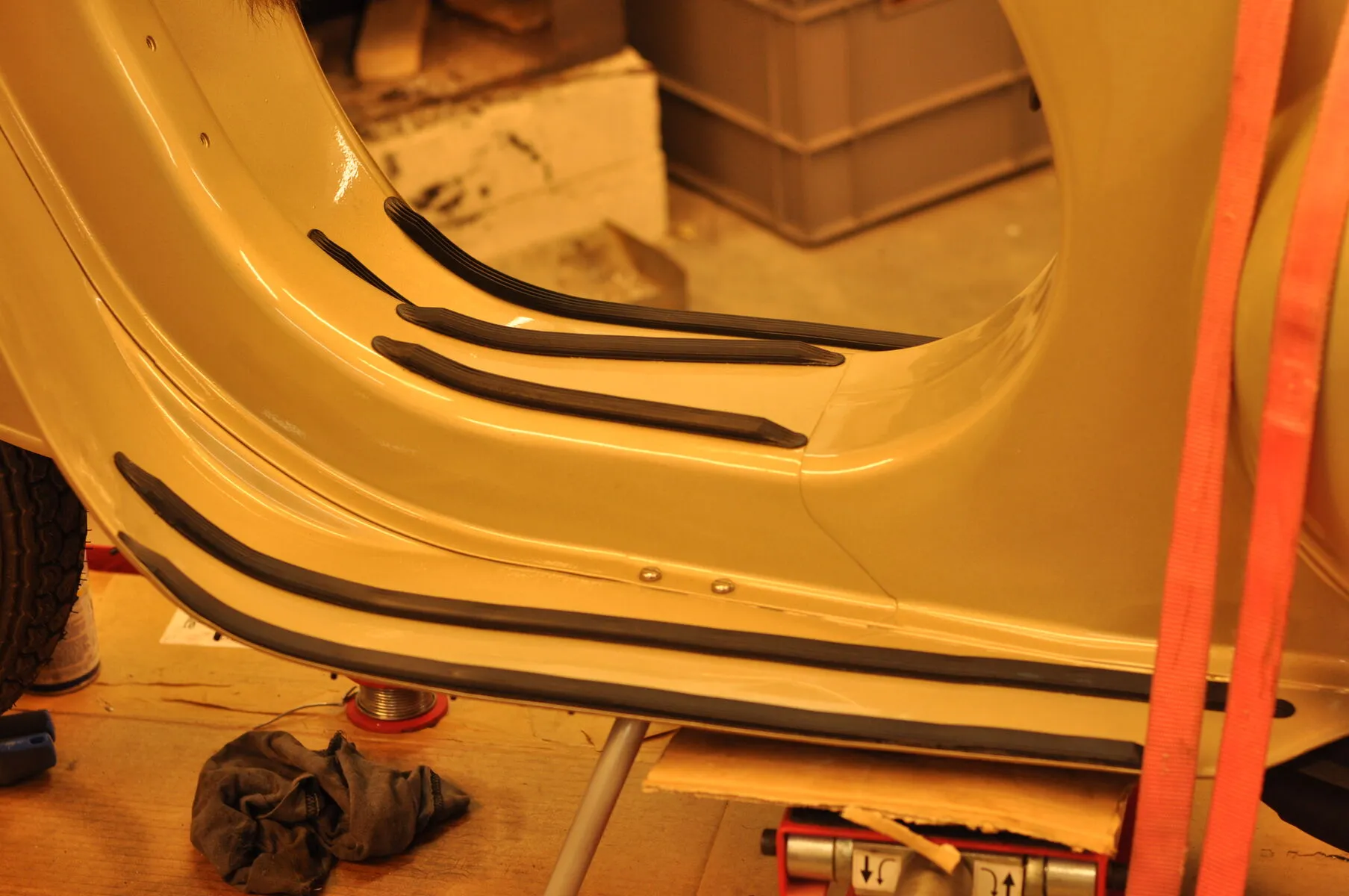

    So zwischendurch ist ein größeres Paket angekommen und ich somit ein Stück weiter.
    Den Scheinwerfer werde ich wohl nochmal bestellen müssen...
      • 155.36 kB
      • 797 × 1,200
      • 222
      • 184.09 kB
      • 1,807 × 1,200
      • 242
      • 232.65 kB
      • 1,807 × 1,200
      • 227
      • 76.28 kB
      • 797 × 1,200
      • 220
      • 91.28 kB
      • 797 × 1,200
      • 214
    Einmal editiert, zuletzt von Momke (August 1, 2012 at 11:52)
  • Momke
    235
    42
    Flensburg
    • August 1, 2012 at 12:48
    • #40

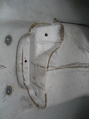

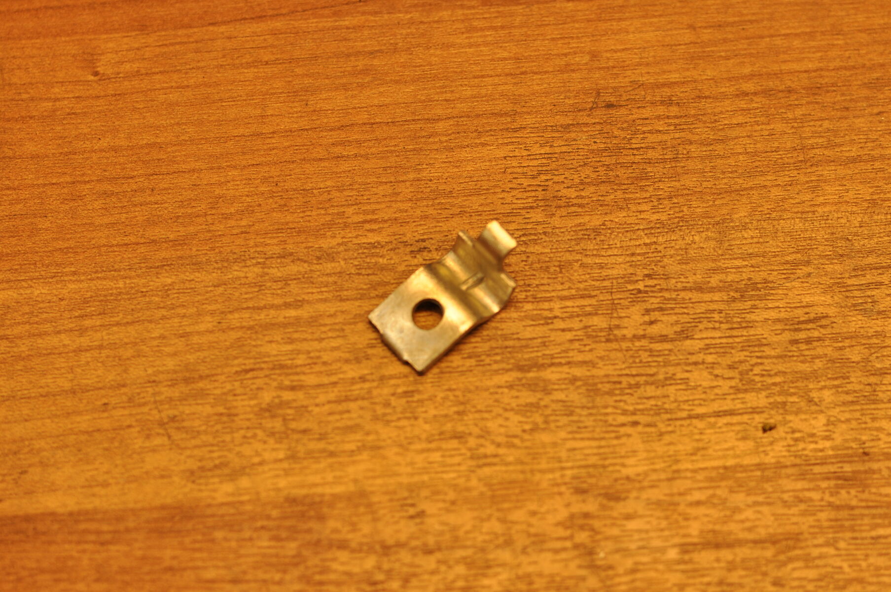

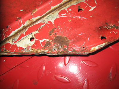

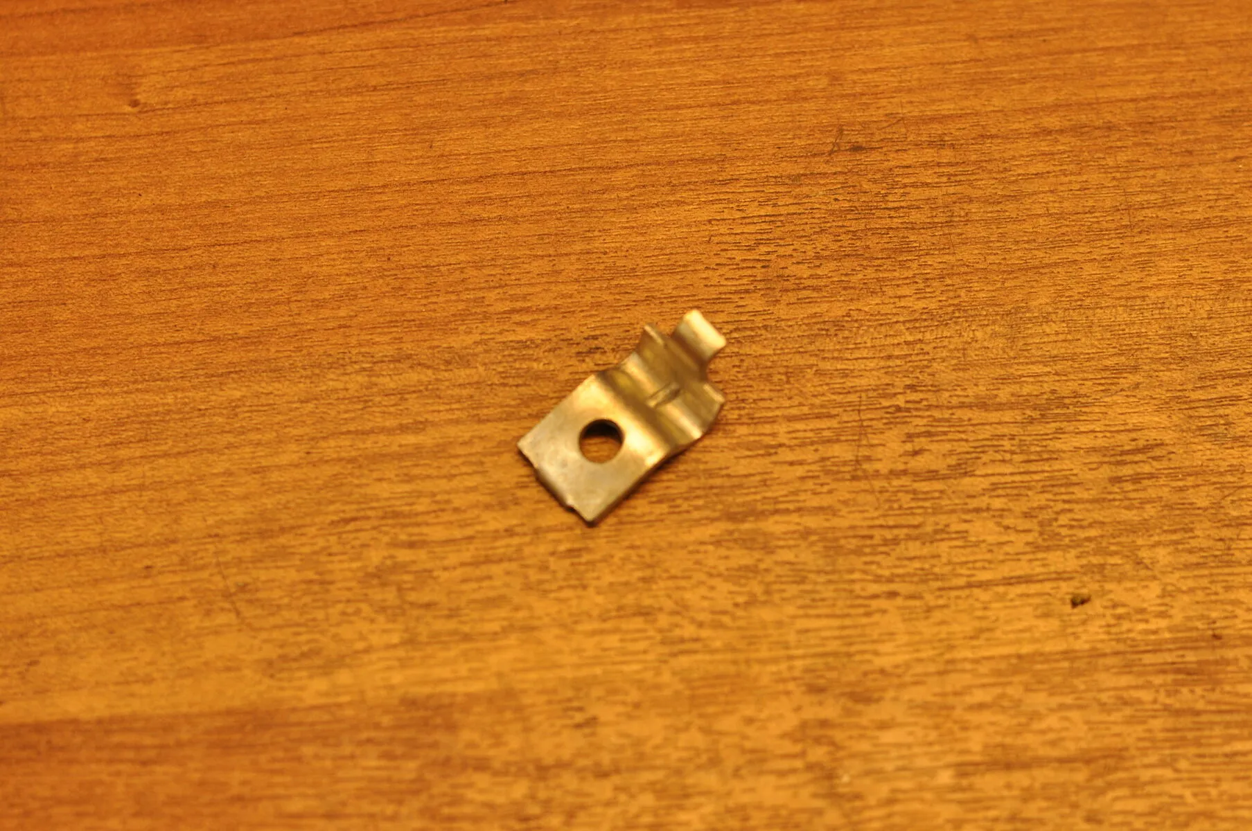

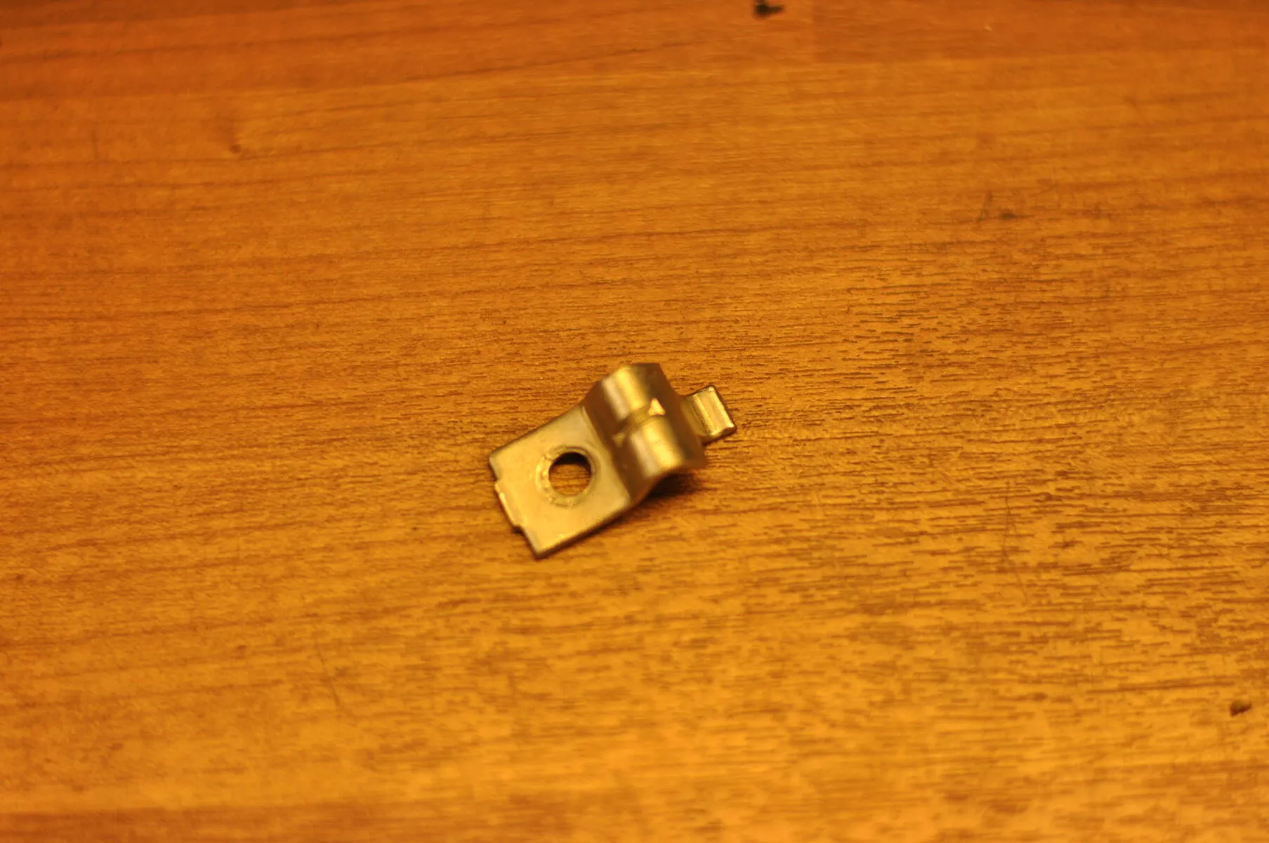

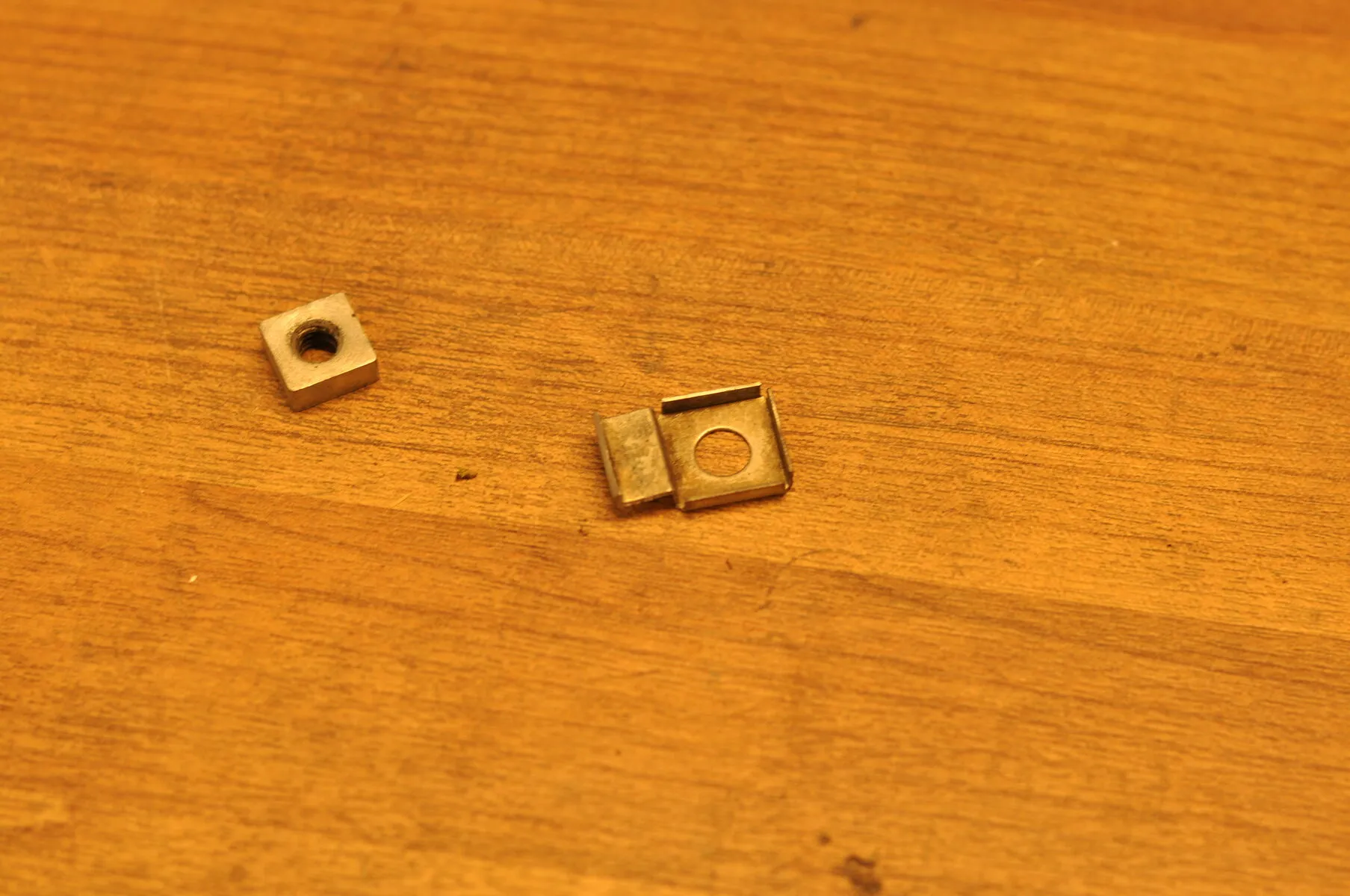

    So ein paar Fragen zu Details hab ich dann mal:
    Bild 1&2: Was für ein Teil ist das und wo gehört das hin?

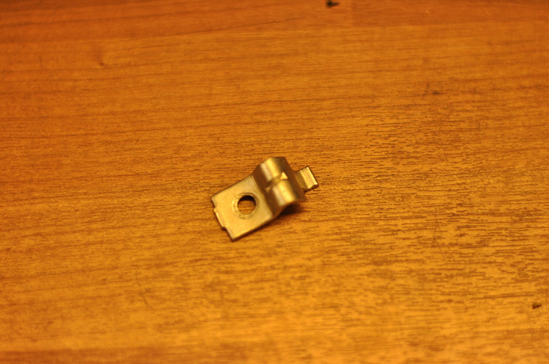

    Bild 3: Ich brauche das Halteblech für die 4-Kant Mutter vom Bremsankerpedal. Wurde so nur bei der 1° verbaut.
    Wer will so eins loswerden oder weiß wo ichs bekomme? SIP hats nicht im Angebot.

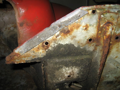

    Bild 4: Welche Schrauben, Dimension und Kopfart, kommen in die Löcher vom Reserveradhalter, wenn man KEINEN verbauen möchte? Hätte da einer ein Bild für mich netterweise?
