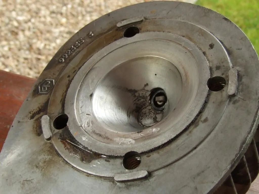

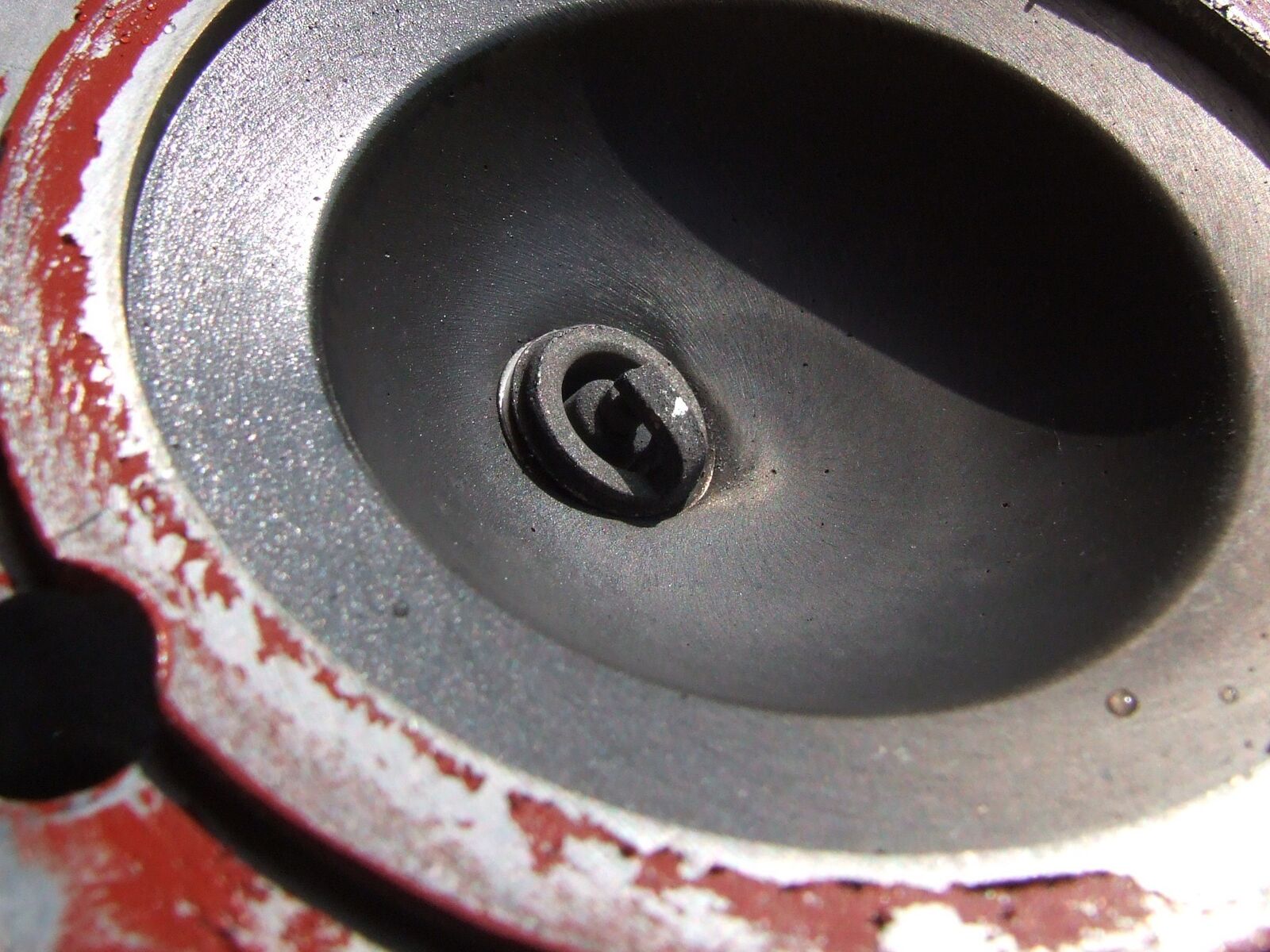

  • Hab auch nen Kopf von S&S und MMW werd beide mal auf der Rolle testen.Der S&S ist ja so ganz anders von der Brennraumform und hat ne niedrigere Verdichtung.Aber ist doch echt nicht zu glauben das deine Kiste nicht langsam mal zufriedenstellend läuft.Du hast ja mittlerweile eh schon alles durch.

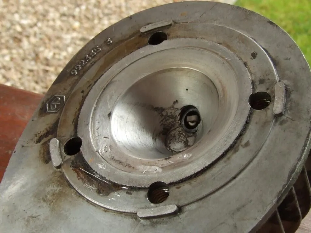

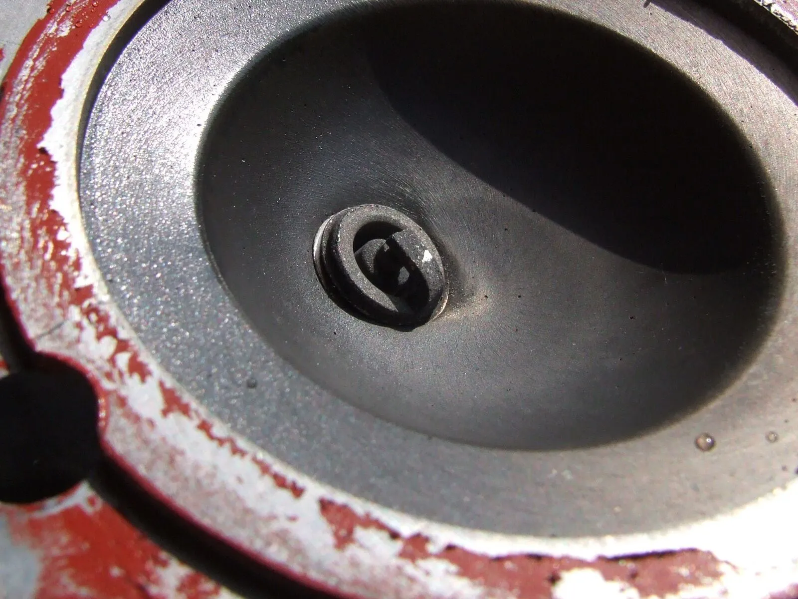

  • Moin
    Erstmal dank an Pornstar, der ohne weiters einen S&S Kopf schickte. Danke. :thumbup:
    Und ich war doch recht überrascht, als ich den S&S Kopf sah. Die Brennraum ist anders gestaltet. Er benötigt auch eine Kerze mit Kurzgewinde. Danke, auch diese hat Pornstar drin gelasse. Hätte keine hier gehabt.
    Schaut euch das mal an:
    MMW Kopf:
    S&S Kopf:
    Beim S&S Kopf ist deutlich mehr Platz. Was folgedessen die Kompression senkt. Leider komme ich erst nächste Woche dazu das mal zu testen.
    Mal sehen wie es wird.
    Grüße Holger
