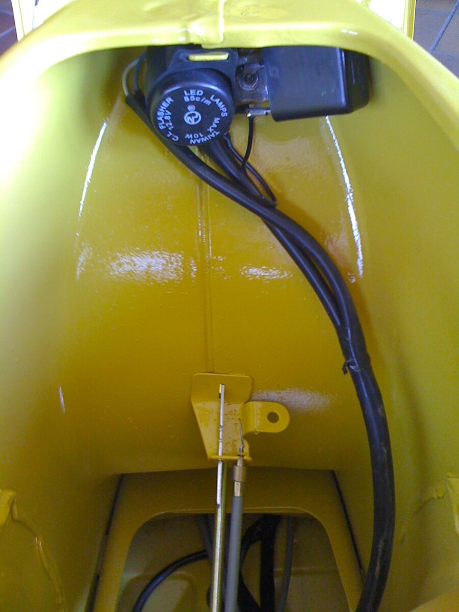

Tipp für den Blinkerschalter: schmutz-schutz unter dem lenker / blech zur montage für blinkerschalter

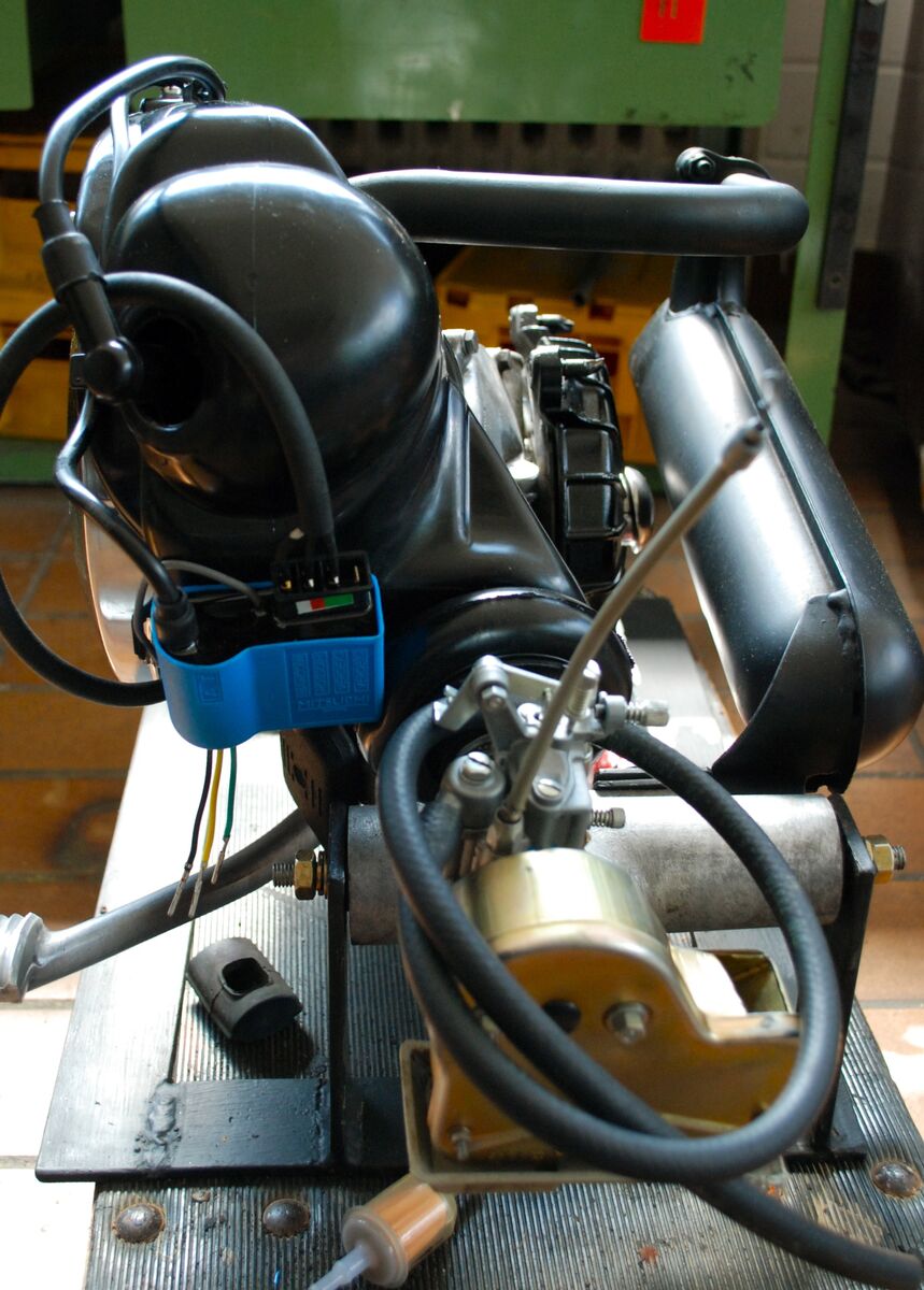

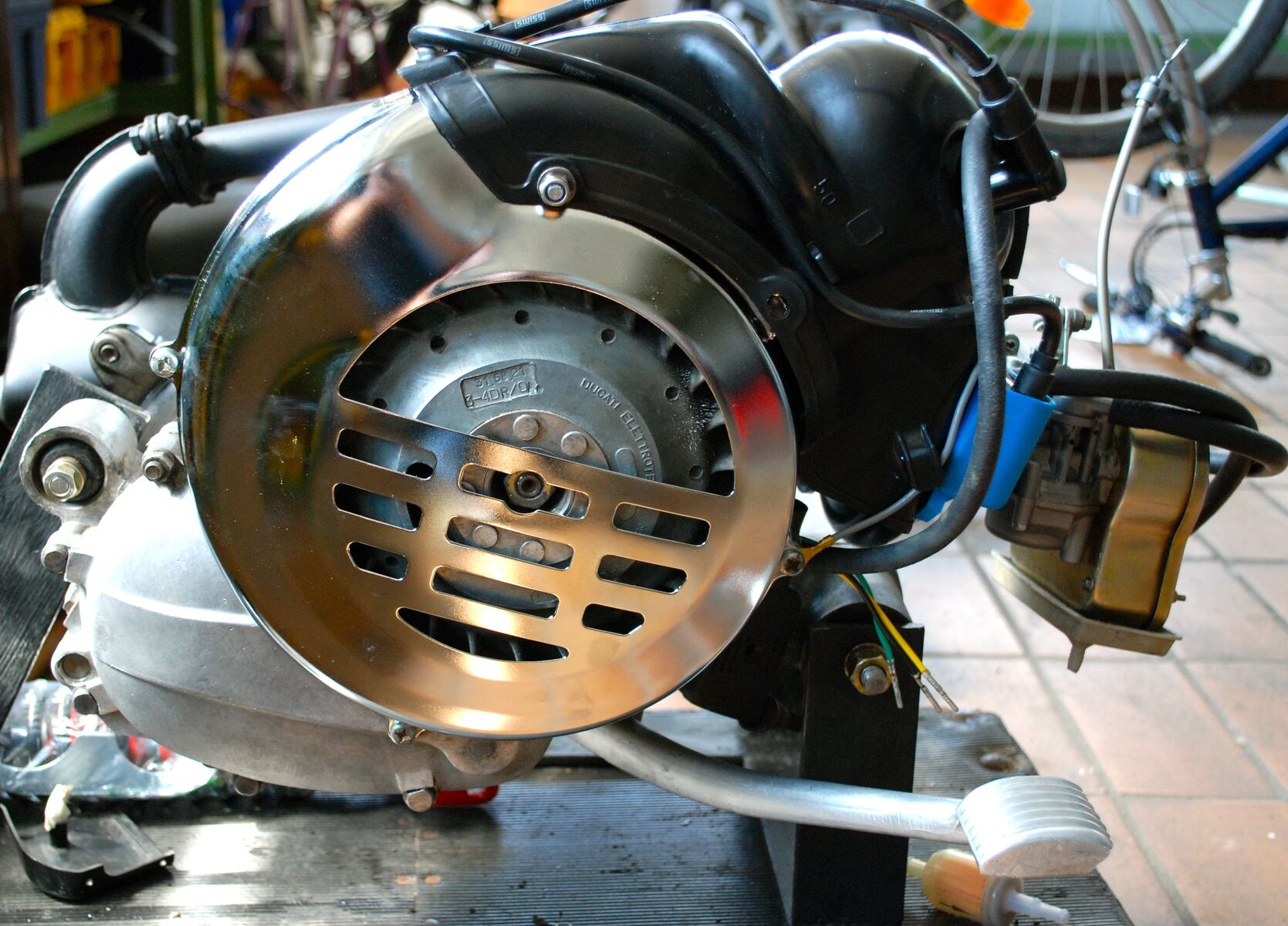

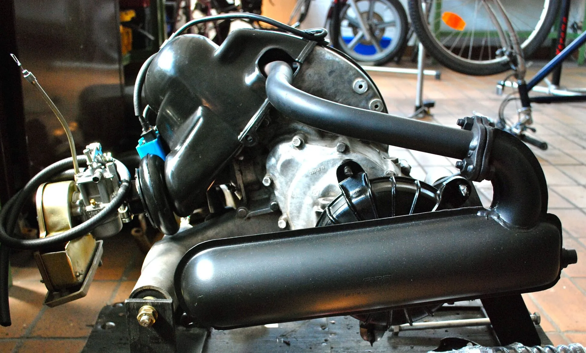

So...hier ein paar Fotos vom Motor. Ist soweit original nur etwas "kräftiger".

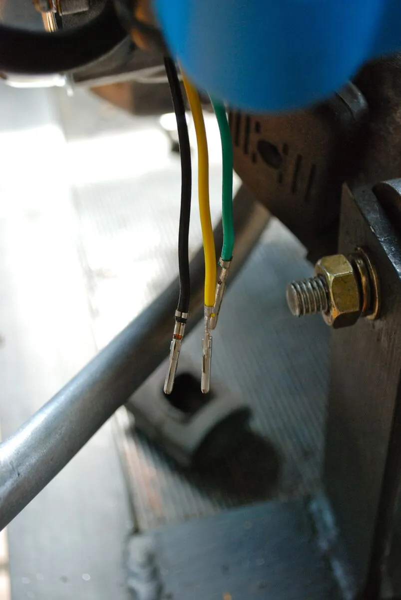

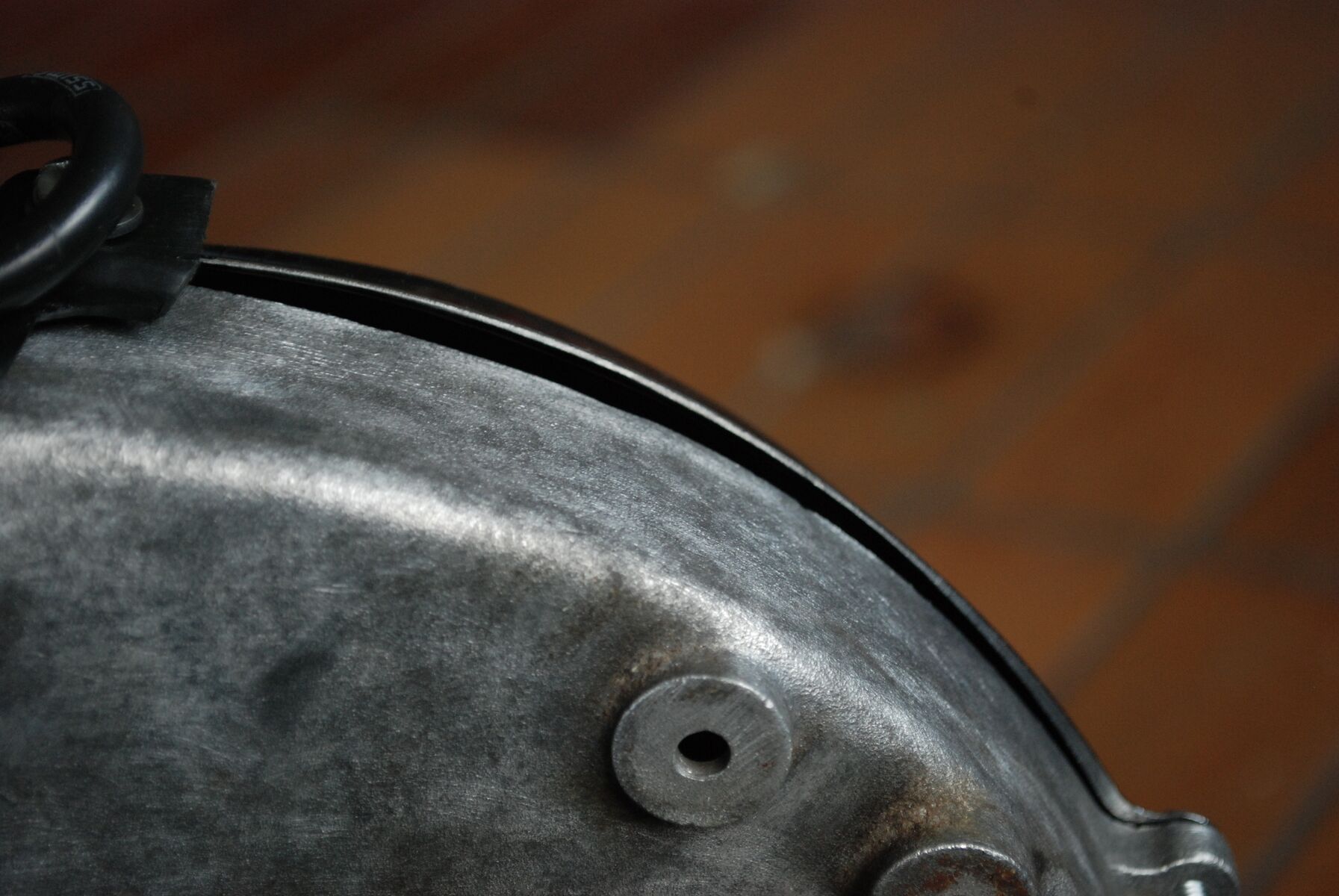

Zum Motor habe ich eine Frage: Die ZGP hat drei Kabel. Ich ging bislang davon aus, dass die 12 Volt PK Platte blau, schwarz grün aufweist. Meine nicht. Sie hat gelb, schwarz, grün. Hat irgendwer nen Tipp?2. Frage: Die Lüfterradabdeckung habe ich für eine V50 gekauft. Allerdings wirkt es so, als sei sie zu groß! Das könnte sich auf die Kühlung auswirken, oder täusche ich mich da? Auch diesbezüglich bin ich für jeden ratschlag dankbar...
Wä für einen Tipp dankbar...

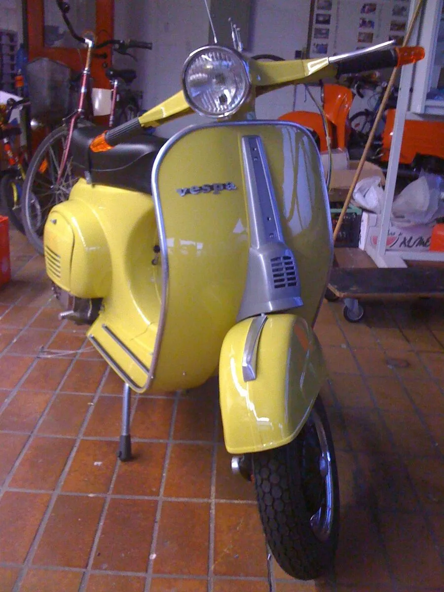

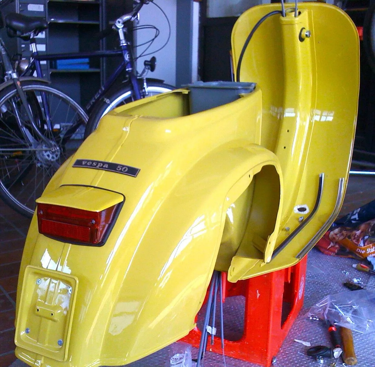

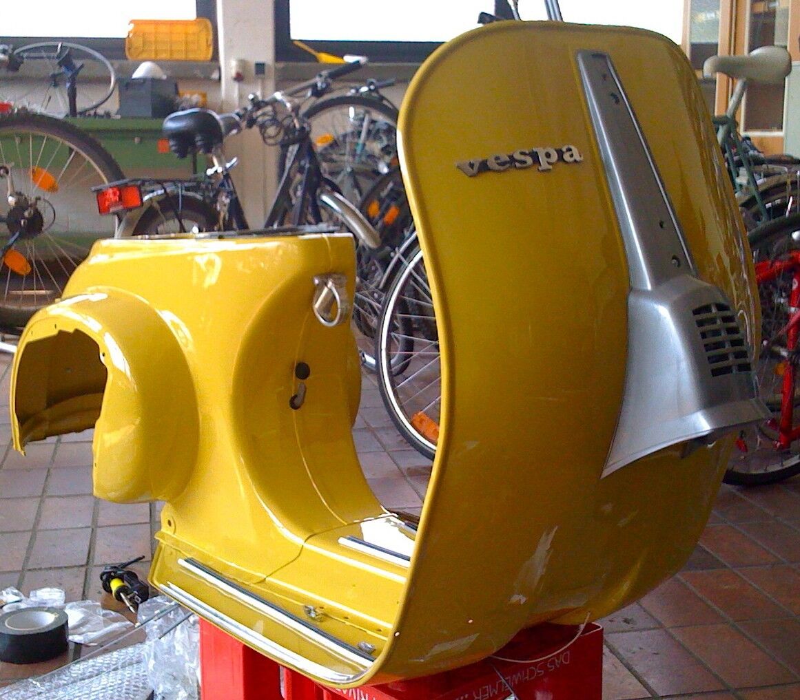

so...Urlaub vorbei und direkt wieder an die Schaufel. Der Lackierer hat für 120 Euro das Teil gut lackiert und der Zusammenbau hat bereits begonnen.
Hier ein paar Eindrücke.1. ich würde nun doch gerne die obere Lagerschale herausnehmen, bekomme das allerdings nicht hin, auch nicht mit einer Gewindestange und beherzten Schlägen....irgendwelche Tipps?
2. Bördeln: Ich bördele mir den Kantenschutz selbst dran, alles andere kostet min. genausoviel und frisst Zeit (wegfahren usw.), der hiesige Vespa-Mann hat so etwas in 40 Jahren nicht einmal gemacht...wünscht mir Glück!
3. Lenker: Das ist eine Katastrophe mit den Lenkerendblinkern bei meinem PV-Lenker! Am inneren Ende stecken die Schaltzugaufnahmen in den Rohren, was die Verwendung einer einfachen 20mm-Gardinenstange unmöglich macht. Nehme ich die Aufnahmen heraus, ragen die Schalt-/Gasrohr keinen mm in den Lenker hinein, so dass ich Aufnahmen zum Stülpen nicht verwenden kann. Was tun? Neues Schalt-/Gasrohr kaufen? Hinten ein dünneres Rohr anbraten? Für neue Rohre bin ich etwas zu geizig, ganz ehrlich...

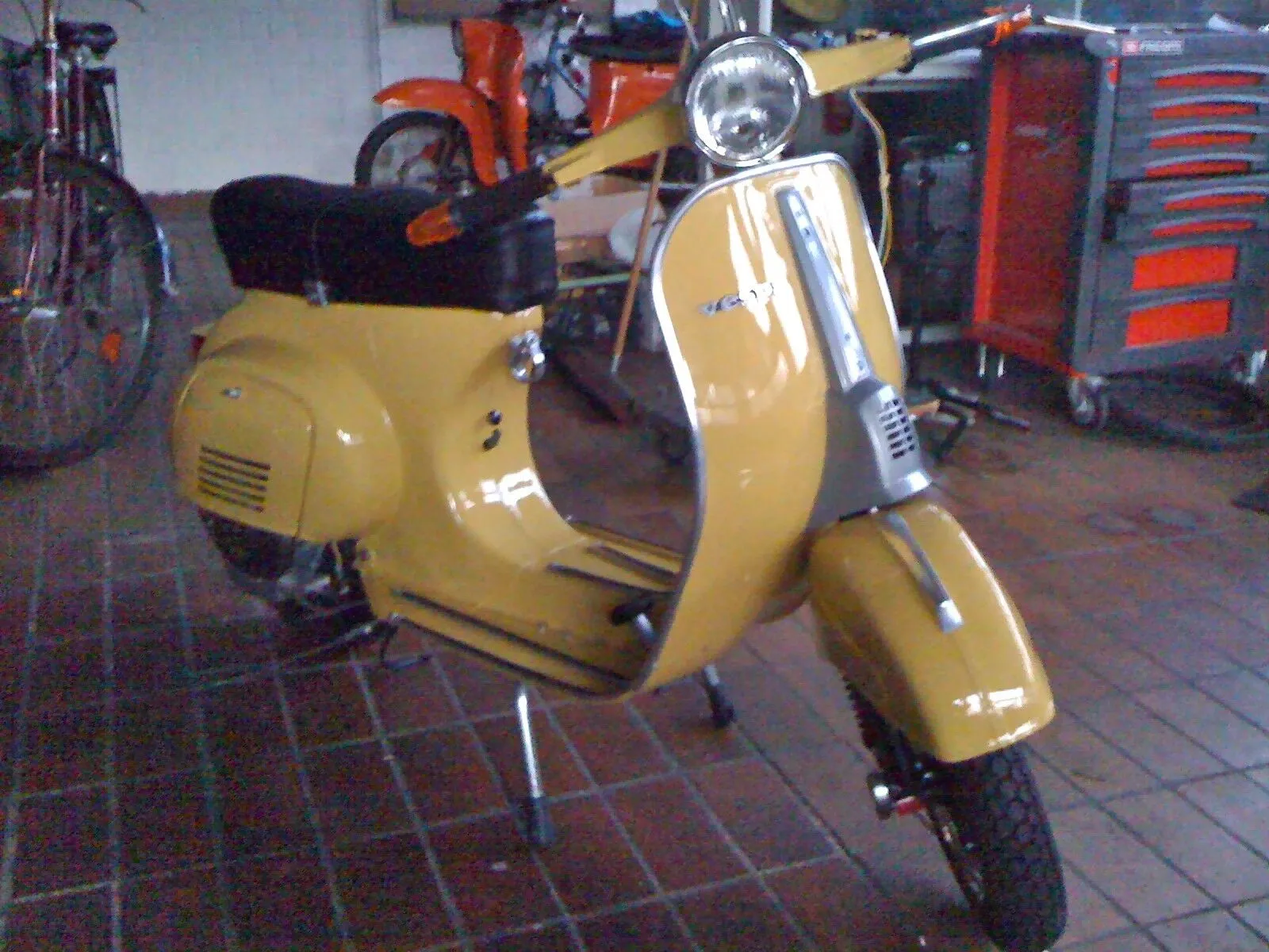

So...wieder ein Zwischenstand. Heute wurde der Motor eingesetzt und die Gabel montiert, nachdem ich die obere Lenkschale gewechselt habe. Eine Frage dazu: Wieherum werden die beiden Kiugellager je eingesetzt? Das untere liegt nun (Kugelnb oben), das obere umgekehrt. Wenn das falsch ist, bitte ich um einen Hinweis.
Den Kantenschutz habe ich auch drangebördelt (Ich habe nun solch eine Zange und kann sie auch halbwegs benutzen) und ich bin soweit damit zufrieden, auch wenn es nicht ganz perfekt geworden ist.
So wie sie jetzt da steht ist sie erstmal nur zusammengesetzt, weil ich unfassbare Probleme mit einem Tacho, das ich auf ebay gekauft habe, hatte. Beide gekauften Tachowellen waren zu groß für das Gewinde...selbst die mir verkaufte etwas kleinere für indische Tachos ist zu groß. Mist.
Nun kaufe ich ein neues und werfe das alte vom Balkon.Der Rest des Lenkers ist soweit fertig...meine speziellen Innenrohre bestehen nun aus zwei ineinandergeschobenen Alurohren (20 und 16), die eine dicke wandstärke haben, von mir durch je zwei Madenschrauben verbunden wurden und dementsprechend zurechtgesägt. Nur außen musste ich die Rohre jeweils "spreizen" (acht schnitte), damit der BNlinker in das Rohr passt. Aber es funktioniert.
Stimmt.

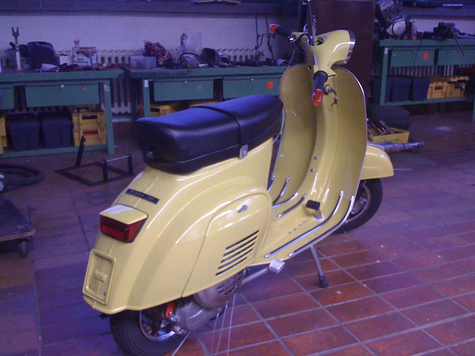

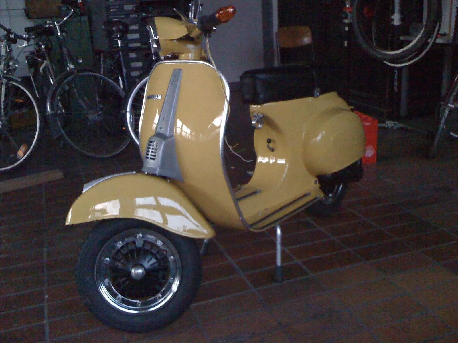

sieht wirklich toll aus :-)...auch die Farbe ist echt schick geworden.
Ich hätte allerdings eine andere vllt. originale Sitzbank, die noch runder und nicht so kantig ist, verbaut. Ansonsten einwandfreie Vespa
Sieht gut aus! Sitzbank (ET3) ist auch top, bequem und die originale ist fast genauso kantik.

Problem: Die Elektrik stimmt noch nicht. Die Blinker. Lauchten permanent, wenn man sie einschaltet, und werden je im Takt etwas heller. Die Hupe gibt auch schräge Geräusche von sich...kein gleichbleibender Ton sondern ein Variieren mit jeweiliger Gaszugabe.
Weiß wer Rat? Massefehler? Liegt es an meinen Aluinnenrohren? Wird die Hupe mit Masse versehen?
Ich blicke nicht durch...
glaube du hast ein falschen blinkerrelais, eins für 4 und nicht für 2 blinker.kann das sein ?
würd erklären warum die nich "blinken"
