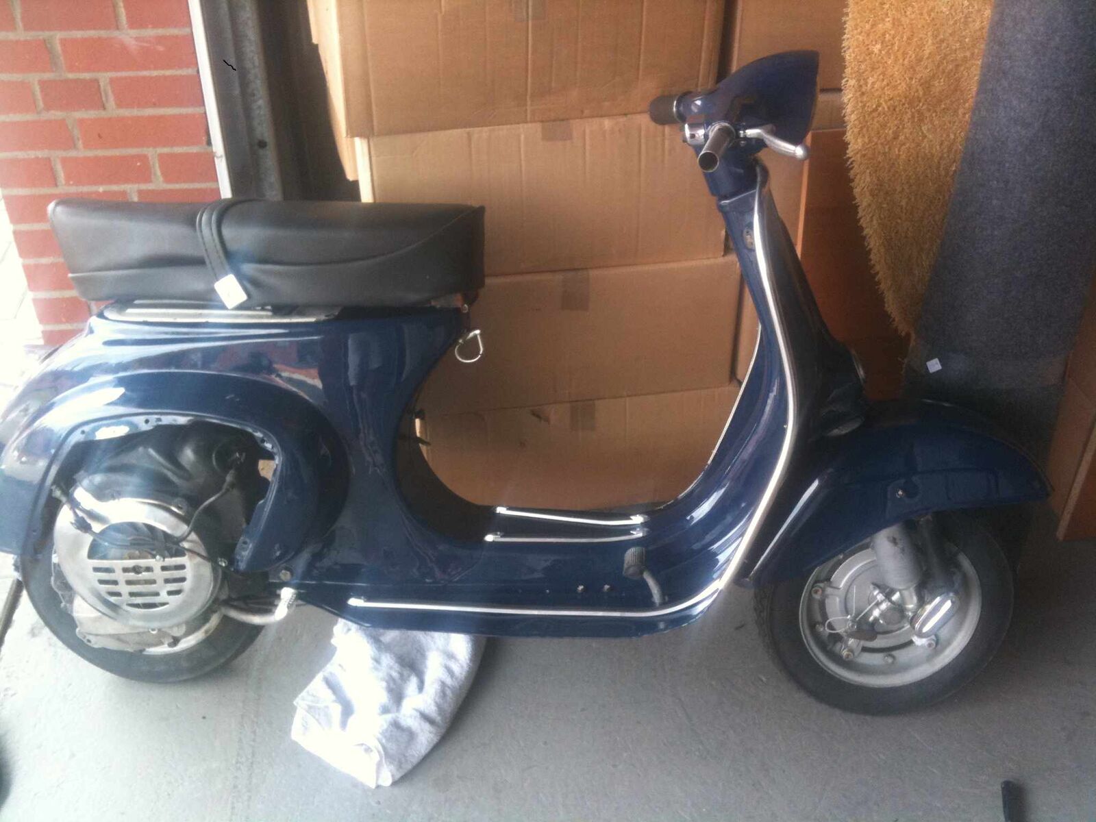

    Anbei nochmal n Foto der Kleinen...
    Wär so schön, wenn Sie bald brummt.....

    Vielleicht OT aber eventuell doch wichtig: Die Gabel sieht mir doch schwer krumm aus.
    Das Teil was unten aus dem Kotflügel rauskommt, muss parallel zur Lenksäule verlaufen.
    Das Rad steht viel zu weit nach hinten. Ist wohl mal wo gegen gefahren.
    Ist der Rahmen gerade?
    Ich hoffe mal für dich, dass das nur auf dem Foto so verzerrt aussieht, ansonsten muss die Gabel raus.
