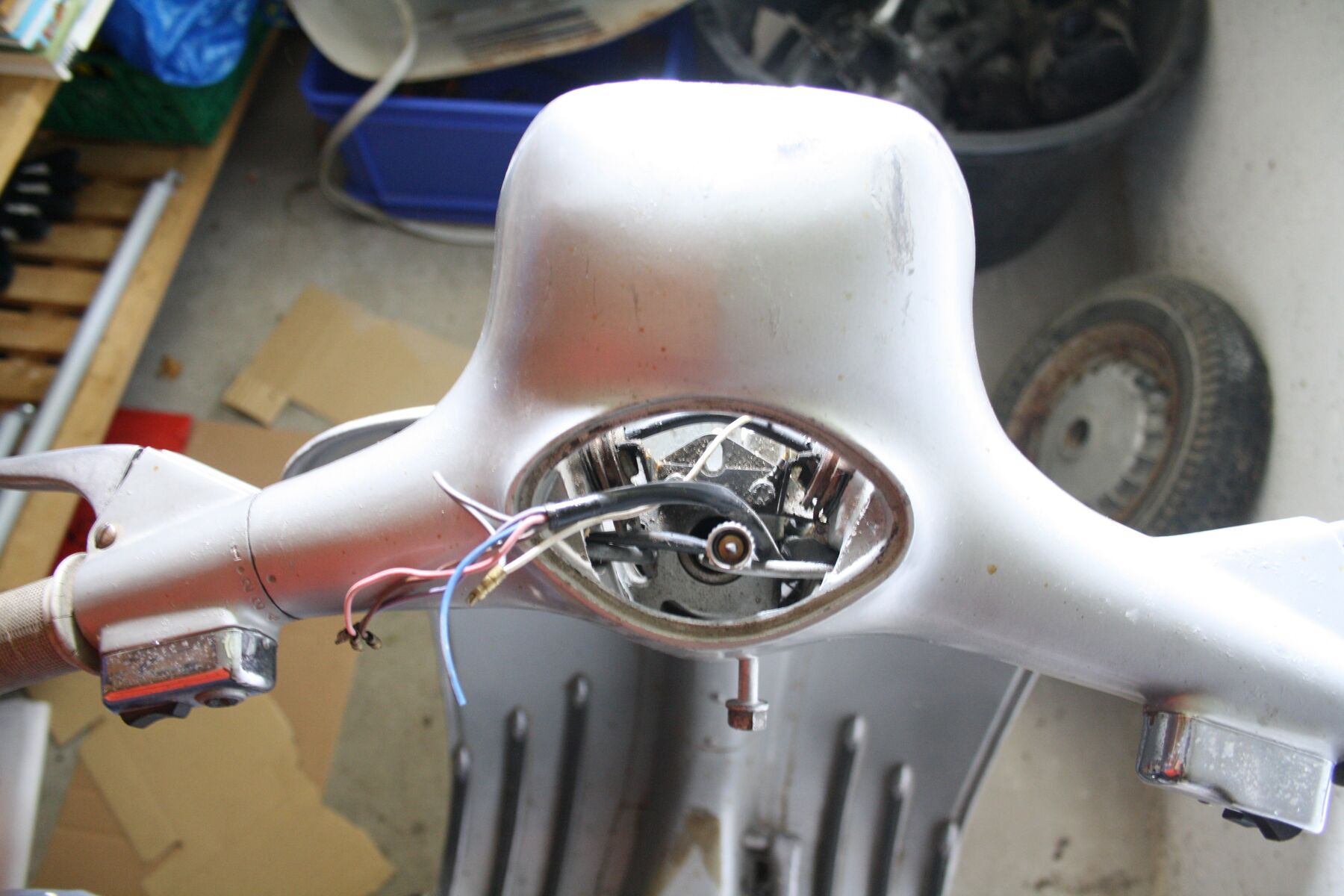

    Hallo Zusammen,
    ich möchte eine die o.g Vespa von ihrem Garagendasein befreien. Das gute Teil war die letzten 15 Jahre nicht mehr im Einsatz.
    Bin gerade am Zerlegen und mir ist nicht ganz klar wie ich den Lenker entferne (Tache-Welle, Züge sind entfernt).
    Welche Schrauben sind noch zu lösen, damit ich das Teil runterbekomme?
    Danke für die Hilfe!

    Kupplungs-, Brems- und Gaszug abmachen (aushängen), Lenkkopfschraube ganz raus und dann mit Gefühl und ein wenig Gewalt das Ding nach oben ziehen

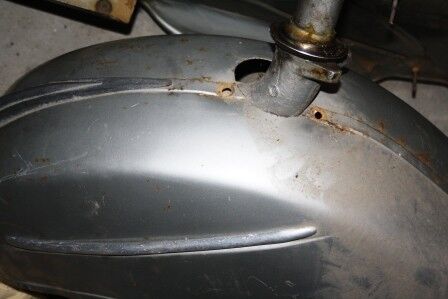

    Hallo Zusammen,
    nach drei Wochen bin ich am weiterzerlegen.
    Alles demontiert bis auf zwei Teile.
    1) Bremspedal (brauch ich da Gewalt)
    2) Kotflügel (die Öffnung ist doch zu klein um die Lenksäule durchzuschieben)
    Kann mir da jemand weiterhelfen?

    Zu Frage 1: Bremspeda gand durchdrücken. Wenn Du dann von oben / schräg vorne drauschaust, siehst Du nen Splint. Der muss raus, dann kannst das Ganze zur Seite abziehen.
    Zu Frage 2: Das Blechteil auf Deinem Bild ist die untere Lagerschale. Klopp wech, muss eh neu.

    Habe versucht den Stift vom Bremspedal zu lösen. Der Stift rührt sich jedoch keinen mm (Versuch von oben nach unten durchschlagen).
    Gleiches Problem bei der Lagerschale am Lenkkopf (Da rührt sich auch nix).
    Wie setze ich denn am besten den Hebel an um das Teile zu entfernen?

    Welche Lagerschale meinst Du, die unter der Hupe ? Lange Gewindestange M10, an einem Ende mit zwei Muttern eine große, dicke Beilagscheibe einspannen. Lagersitz erwärmen, und dann die Stange von oben ins Lenkrohr schieben. Zwischen Lagerschale und Rahmen ist ein runder Schlitz, da rein setzt Du die Beilagscheibe. Dann gib ihm, dabei über Kreutz abwechseln.

    Ich mein das Blechteil (Staubschutzschale??).
    Zur Not flex ich das Ding weg!

    das ist die lagerschale.. die ist gepresst!

    Ok das Teil ist gepresst, was bedeutet das nun?

    Entweder kloppst du's runter oder du schneidest es auf. Ersetzt werden sollte es in jedem Fall!

    Hab`s erhitzt und mit einem breiten Schraubenzieher runtergehebelt, geht ganz gut. Aber vorsichtig sein, das Alu ist relativ weich.
