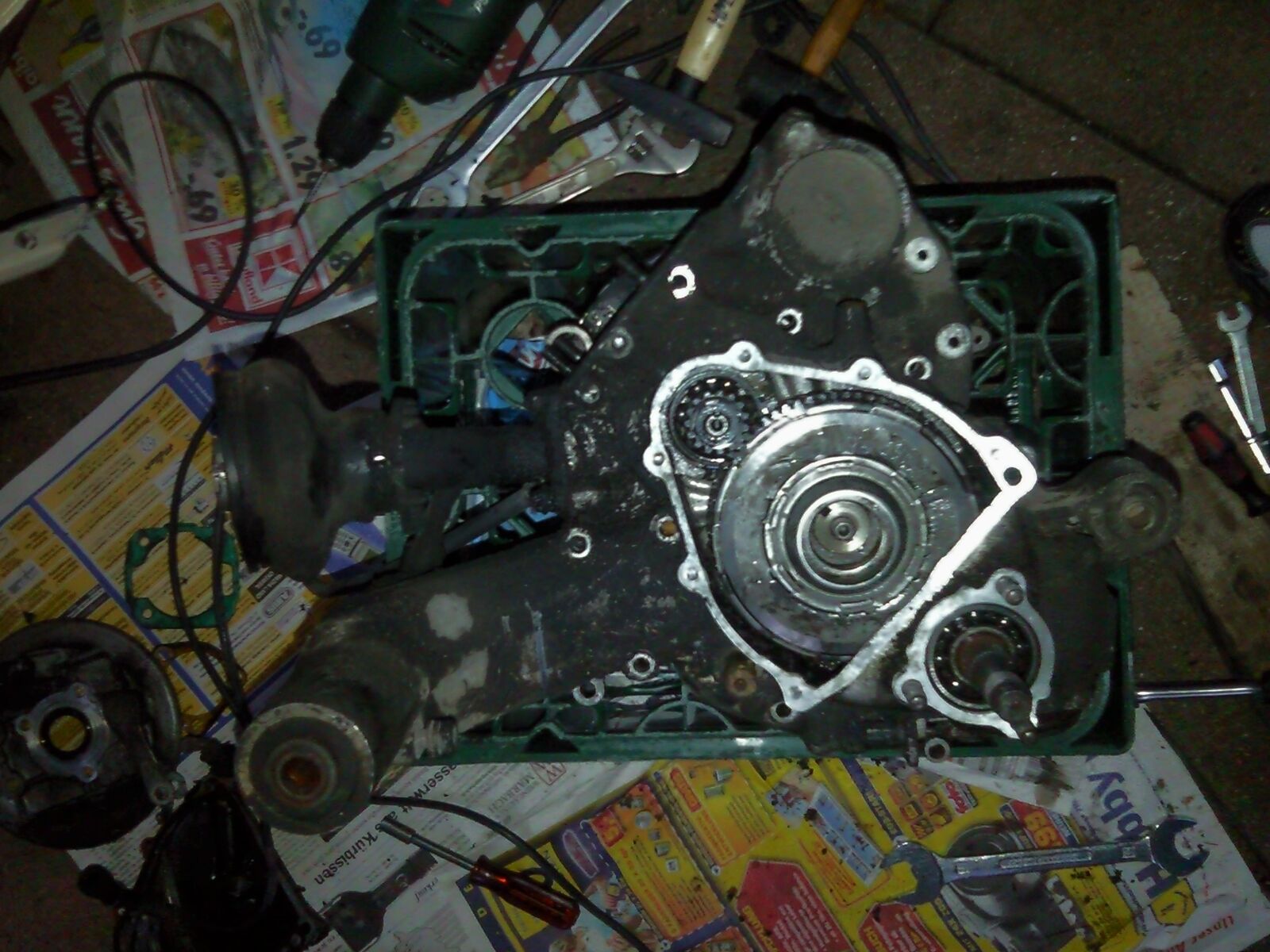

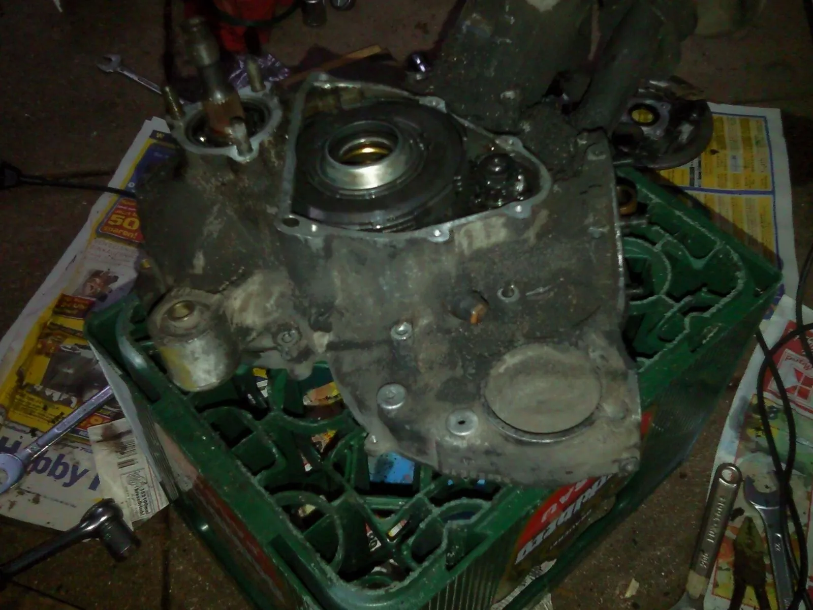

    ich bin gerade dabei meine letzten Ferientage für meine Vespe zu benutzen.
    Ist eine PK 50 XL 1.
    Bisher bin ich mit einem gesteckten 75er Malle und einem Polini links gefahren. Nur war sie eine ware Drehzahlorgel und der Verbrauch von 86km auf einen Tank.
    Also habe ich mir bei Rally 221 eine 3,72 ÜS gekauft, danke nochmal, und Simmeringe und den Papierdichtsatz, sowie neue Kulu Beläge.
    Habe den Motor soweit ausgebaut. Wie er jetzt ist, seht ihr auf den Bildern.
    Weiter komme ich nicht. Mutter der Kupplung ist gelöst, jedoch kann ich sie nicht herausnehmen. Die Mutter von dem kleinem Primär Zahnrad bekomme ich aber nicht ohne weiteres auf.
    Muss diese auch weg?
    Denn trotz klopfen und drücken bekomme ich die Hälften nicht auseinander. Auch auf die Kick.Welle klopfen hat nichts gebracht. Irgentwas auf Höhe der Kurbelwelle klemmt noch.
    Was habe ich vergessen?

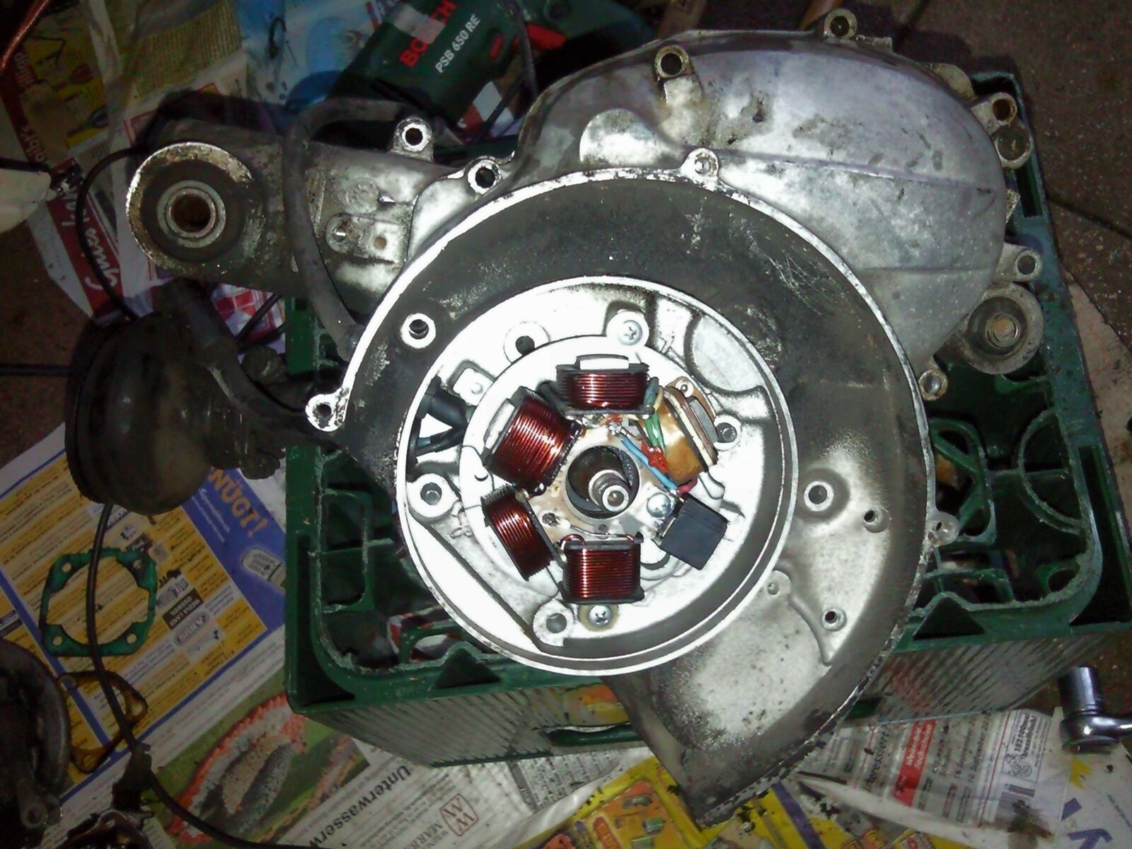

    Achja die ZGP wurde auch weggeschraubt, aber wie montiert, da sie sonst immer im Weg ist.
    Muss die eine 17er, glaube ich, Schraube , welche man verschmutzt auf dem letzten Foto sehen kann, auch weg?

    also das Primär solltest du runter nehmen, es kann aber ein wenig bei der KW klemmen, dann mit klopfen und Geduld rangehen. Sonst kontrollieren ob alle schrauben ab sind, auch unter der ZGP ;)

    Ok, dann ist es nur noch die Mutter der Primär.
    Wollte sie schon entfernen, aber meinen auf die schnelle reingesteckten Nagel hat es einfach zerquetscht.
    Wie schongesagt, unter der ZGP ist auch schon alles weg, die ist nur wieder dran, weil sie sonst nur an den Kabeln hängt und stört.
    Gruß Luk

    für die kupplung brauchst du einen kupplungsabzieher

    • September 10, 2010 at 08:40
    wenn du kupplung rausbringst, dann leg einfach z.B. den Knebel, oder die lange Verlängerung von deinem Ratschenkasten (oder irgendein anders Metallrohr), so in den Kupplungskorb das sie dort an 2 Flanken und an deiner Nuss auf der Mutter ansteht. Dann bekommst du diese auch totsicher auf (aber bitte vorher das sicherungsblech wegbiegen, aber das is ja selbstverständlich)

    • September 10, 2010 at 09:01
    Du solltest sowohl das kleine Primärritzel von der Kurbelwelle als auch die Kupplung von der Nebenwelle abnehmen.
    Ansonsten ist das Motorspalten zwar theoretisch möglich, praktisch aber nahezu unmöglich, ohne durch die erforderliche Kraftanwendung irgendwas zu beschädigen.

    • September 10, 2010 at 09:14
    und ohne erfahrung schon gar nicht möglich.
    der trick: alles abbauen was schrauben hat, und was du noch siehst ;)

    • September 10, 2010 at 10:55
    Leih dir nen Schlagschrauber incl 17er (Kulumutter), 19er (Primärmutter) und 22er (Hinterradmutter) dann geht das alles ratzefatze.
    Wie oben schon erwähnt muss alles weg. Unter der ZGP sind noch weitere Gehäuseschrauben die ebenfalls weg müssen. 2 davon sind jedoch Stehbolzen und keine Schrauben.
    Kupplung: Kannst eben auch versuchen, mit 2 Schraubenziehern zu hebeln. Dabei solltest du aber gut auf deine Dichtflächen aufpassen. Oder einfach 5€ investieren und den Kupplungsabzieher kaufen. Zum Scheibenwechsel gibts auch en Kompressionshilfe, finde ich sehr gut, da Diese einen Konus hat und so satt auf der Kupplung sitzt. Kannst dir aber auch mit paar Beilagscheiben, 2 Muttern und ner Gewindestange selber basteln.
    Edit: Ein geteiltes KuWe-Lager auf der Lima-Seite ist ein Traum. Seit ich die mal verbaut habe, baue ich niewieder komplette Lager ein. Ist einfach ein Traum zum Spalten und v.A. beim wieder zusammensetzen. O-Ring am Kicker kannst du auch gleich mitwechseln.

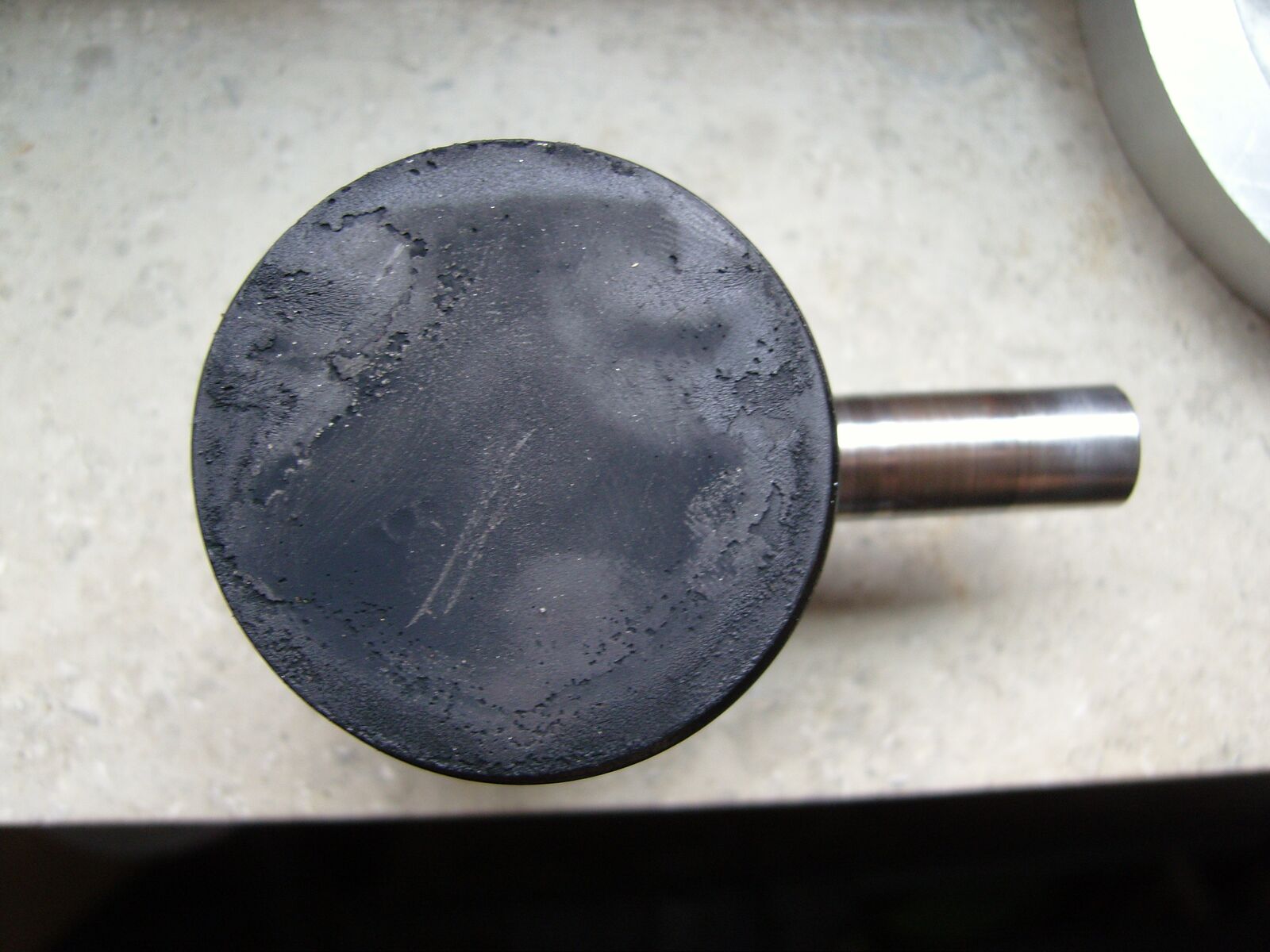

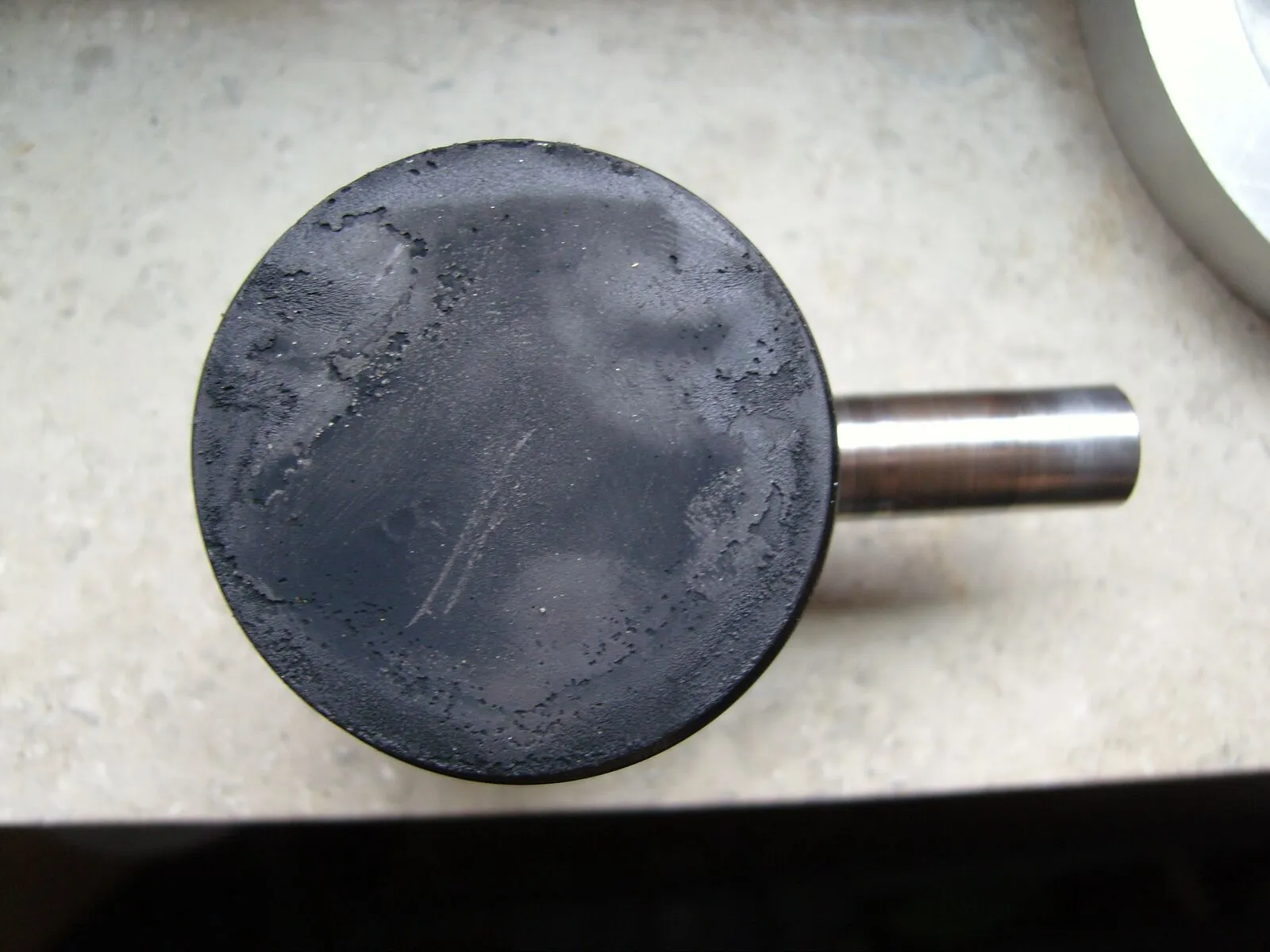

    Hab noch Bilder von meinem Kolben gemacht, die mir nicht ganz gefallen, also das Kolbenbild.
    Meiner Meinung nach zu fett und ziemlich schlecht Verteilte Verbrennung?
    Was denkt ihr?

    • September 10, 2010 at 15:32
    Ich mein, dass das normal so verkokt ist.
    Was hat denn dein Kerzenbild gesagt?
    Gruß Mo

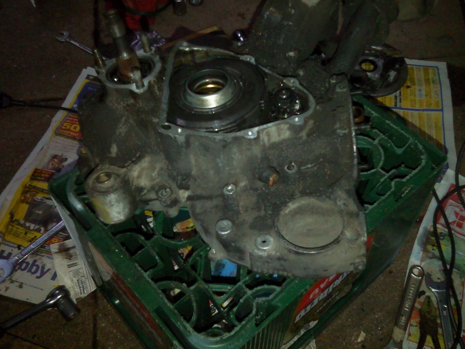

    • September 10, 2010 at 20:05
    Kerzenbild sagt zu fett. (16.15F HD 65 ND 42)
    Also, hab das Ding soweit gespalten. Ging alles gut, nur etwas langwierig.
    Nun muss ich noch die Antriebswelle rausklopfen, (habs eben erst gelesen), kann ich dann die Vorgelegewelle entfernen? Denn im Moment geht die nicht raus da die Antriebswelle im Weg ist.
    Ich lese gerade, dass die Kurbelwelle Spezialwerkzeug benötigt zum Ausbauen, denkt ihr ich kann sie zum Fräsen drin lassen, oder auf jeden Fall raus?
    Noch is alles ziemlich dreckig, würde mir da Bremsenreiniger etwas helfen (innen&aussen) ?
    Ich denke ich werde mich an Chefkochs Bilder halten, was das Fräsen angeht, das sah für mich versiert aus?
    Ich freue mich auf Antworten.

    • September 10, 2010 at 20:06
    wieviele KM bist damit gefahren ?? welches Öl hast verwendet ?
    normal finde ich das nicht

    • September 10, 2010 at 20:49
    zum KW ausbauen brauchst kein spezialwerkzeug ;) fräsen mit eingebauter welle ist schwachsinn da du mit 100%iger sicherheit späne ins untere pleuellager bekommst,ausserdem kommst ja nicht sauber an den einlaß rann ,btw Gandi fährt auch nen heftig gefrästen 75er Malle

    • September 10, 2010 at 20:57

    • September 10, 2010 at 21:02
    die kolbenbilder sind bei den meisten 75ern nich wirklich aussagekräftig, dafür spülen die zu diffus.
    das verbessert sich etwas, wenn du die einlasszeit der kurbelwelle verlängerst auf so... 190 grad ;)

    • September 10, 2010 at 22:41
    Kurbelwelle geht mit Plastik- oder Gummihammer und ein wenig Wärme auf den Lagersitz von außen. genauso hol ich auch immer die Vorlegewelle raus.
    wenn das Lager der Vorlegewelle mitkommz ist das super. wenn nicht, brauchste dafür evtl. auch spez.-werkzeug. ebenso für das nadellager der Hauptwelle.
    Um die Muttern an der Primär/Kulu zu lösen, blockiere ich immer die Kurbelwelle, indem ich nen Stab (Schraubendreher, Ratchenverlängerung o.ä.) durch das Auge vom Pleuel schiebe. ein Holzklotz auf der Dichtfläche vom Zylinder sorgt für das Gegenlager und dann kann gedreht werden...

    • September 10, 2010 at 22:46
    mann kann mit der nebenwelle dessen lager herausziehen geht ganz simple
