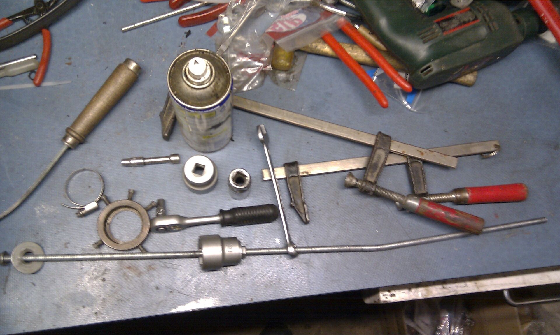

    Die Erfahrung habe ich heute gemacht. Hab aber die erste Seite drauf nur noch die eine dann bin ich fertig. Echt zum kotzen. Hab schlauchschellen zur Hilfe genommen damit habe ich verhindert das sich das Gummi anfängt zu Bällen. Ist eine fummel Arbeit.

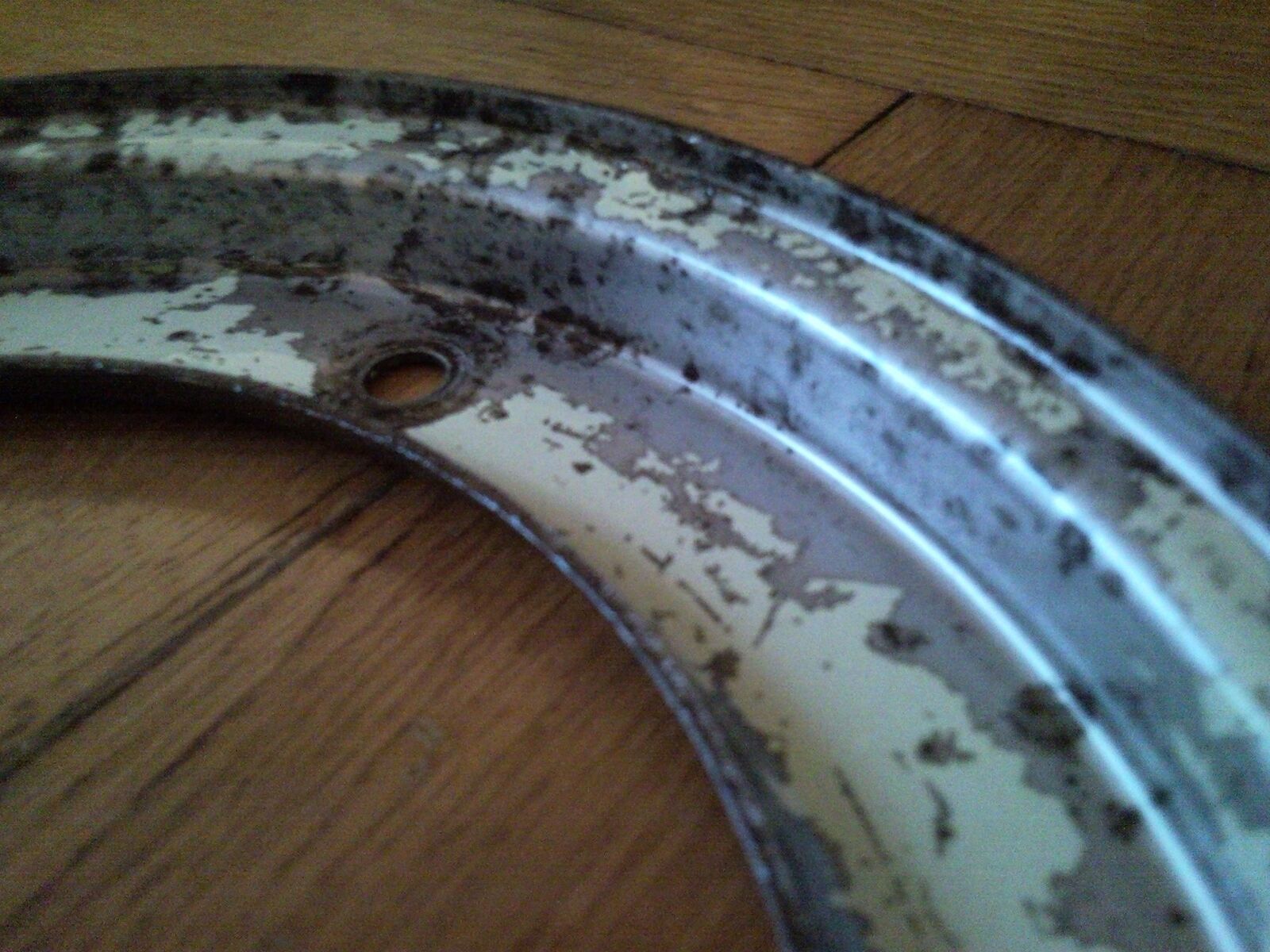

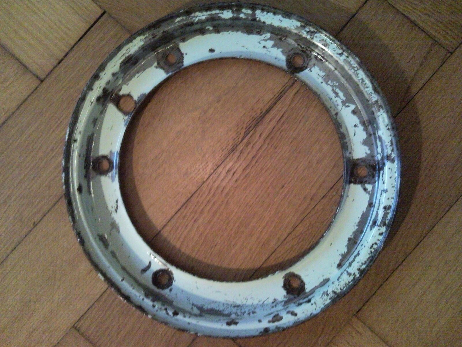

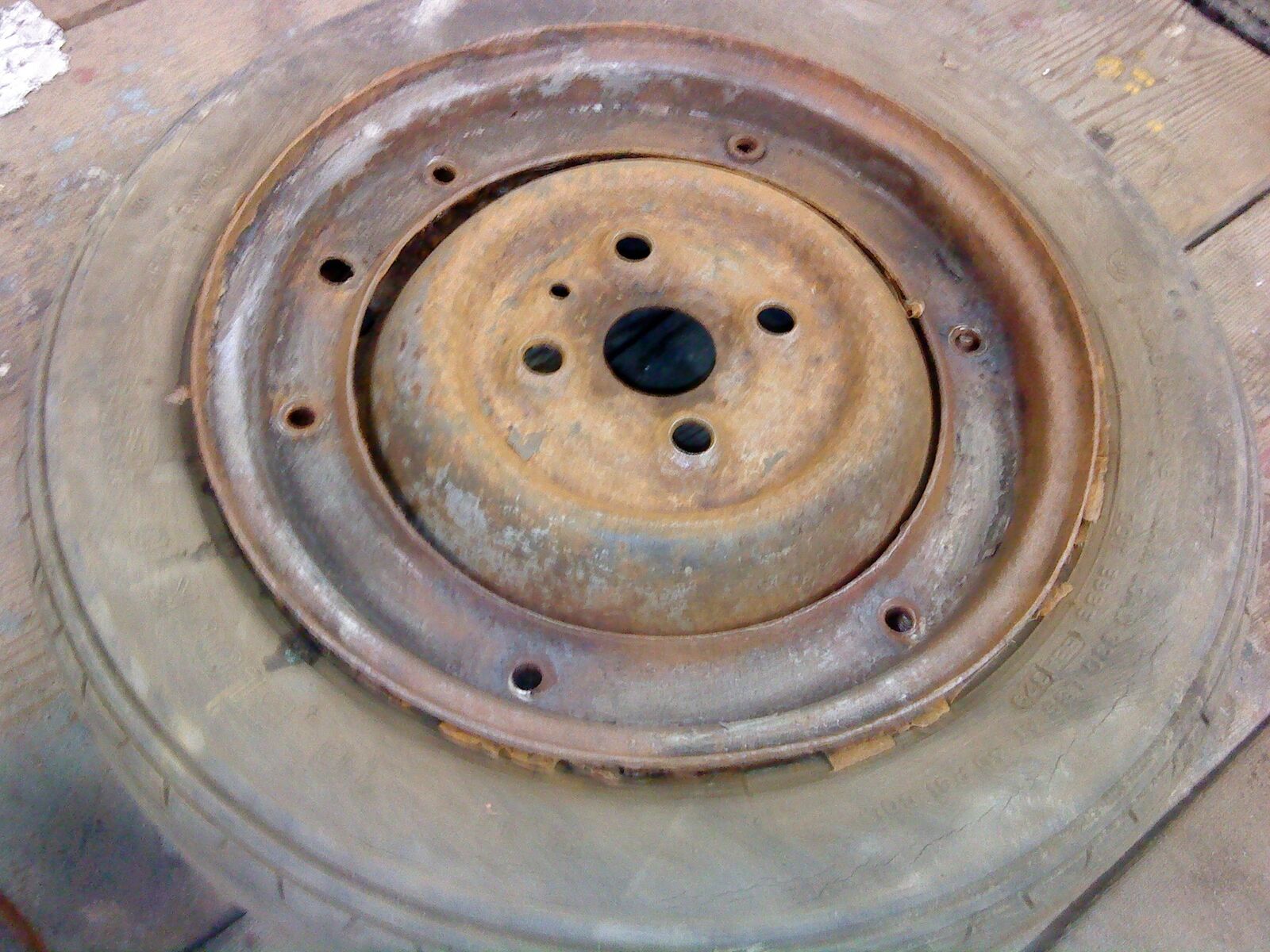

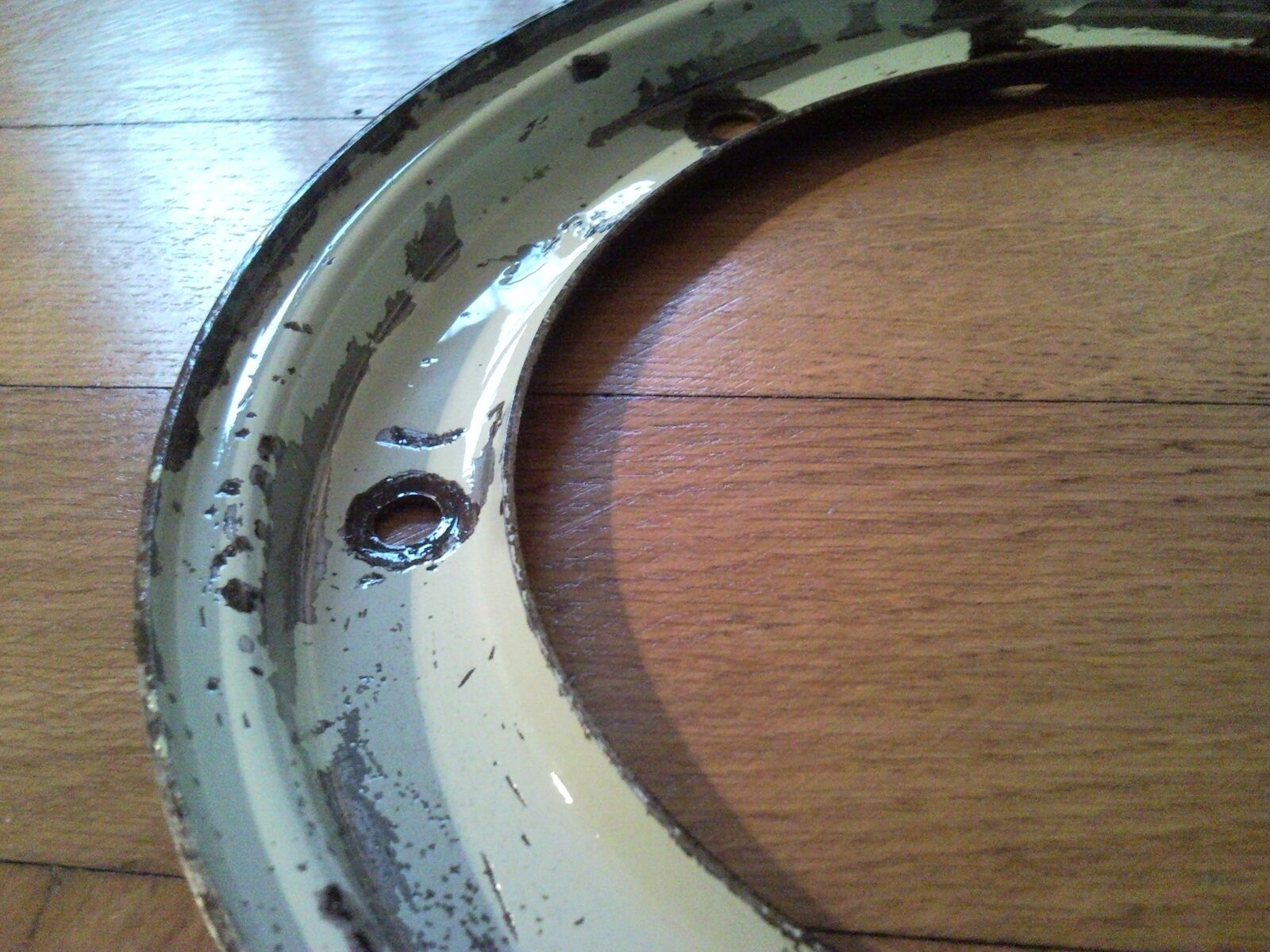

    Soo jetzt mal weiter im Prozess :-4, Heute hatte ich zwar nicht wirklich viel Zeit aber die Grundplatte vom Schwingsattel und den Felgenkranz fertig bekommen. Die Felge ist mit Abstand das schlimmste Teil an der Vespa in Bezug auf O-Lack. Viel ist abgeblättert und ich musste relativ viel nachlackierte Farbe wegkratzen. Trotzdem ist das Ergebnis wirklich gut geworden m.M.n.

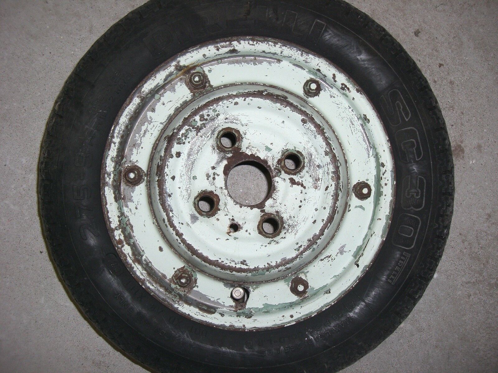

    Meine O-Lack felgen kennst :whistling:

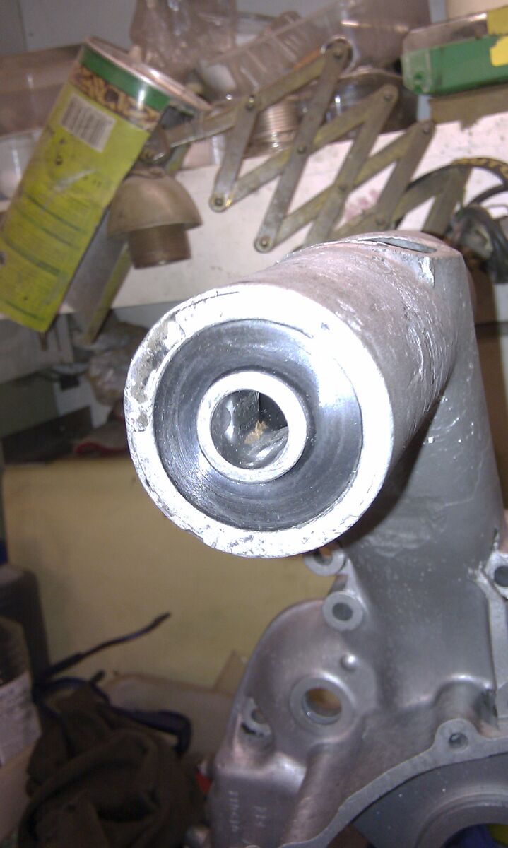

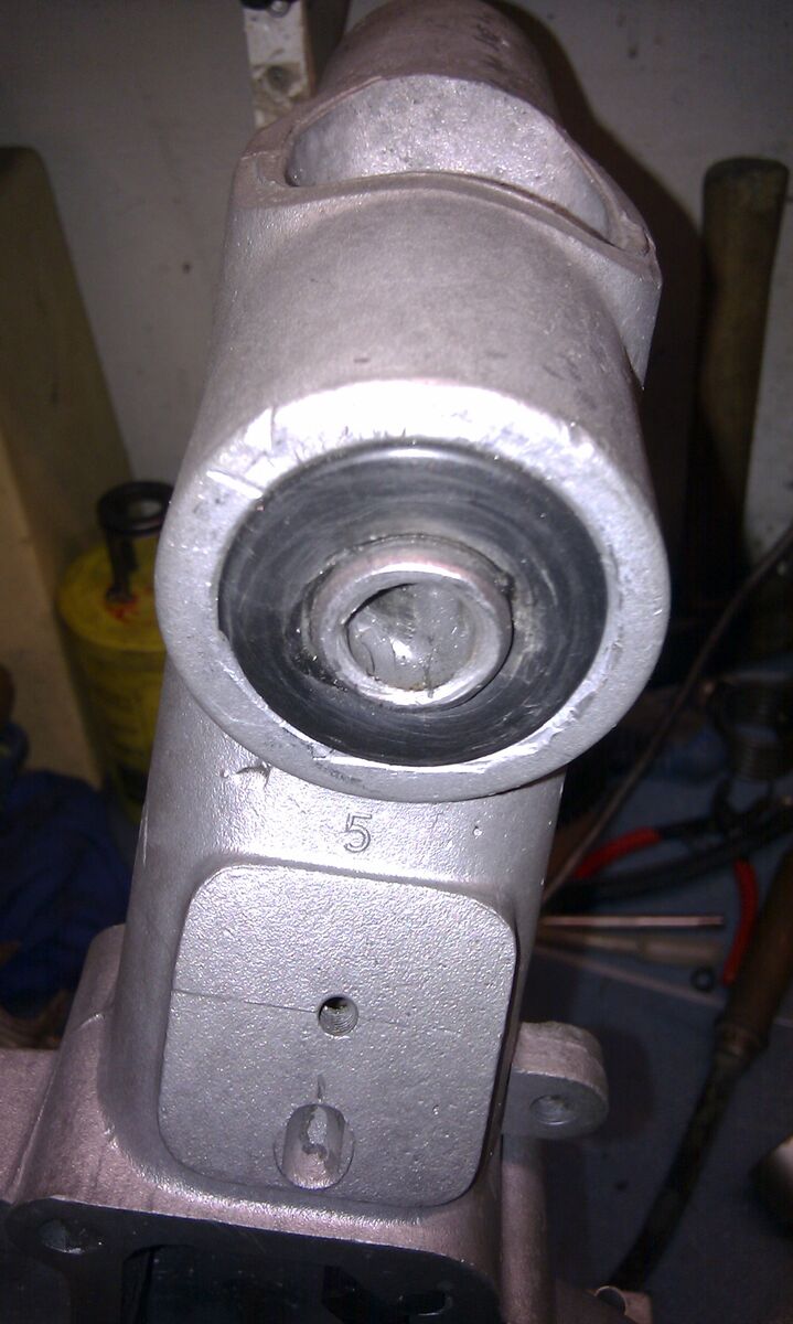

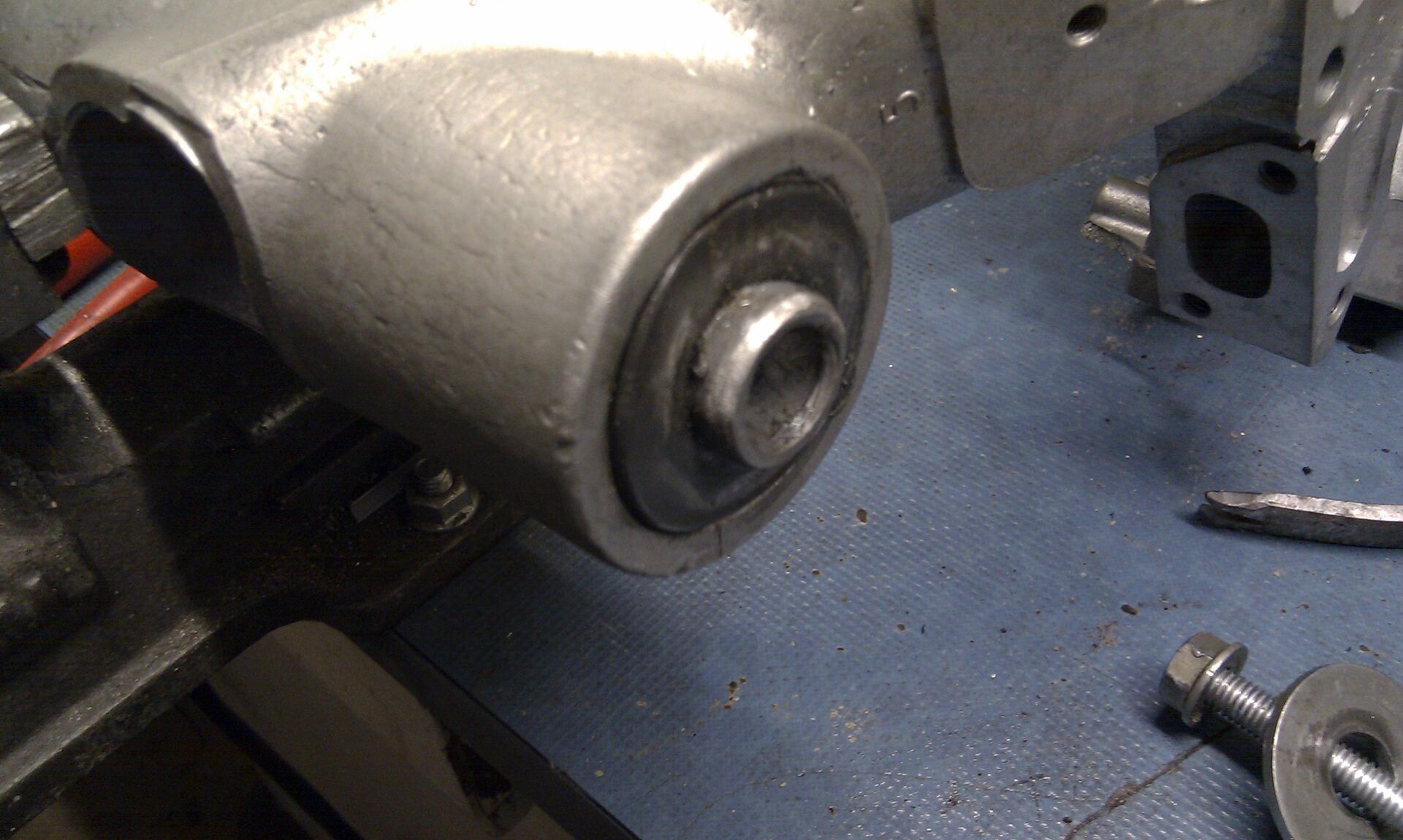

    nur Mut Arni kann man schaffen gute 3 Stunden insgesamt war ich dran dann hatte ich sie drauf :D
    hier paar Bilder und das equipment was ich benutzt hatte^^

    In welcher Farbe waren von Werk aus, die Gabel, die Schwinge und die Bremstrommeln (wenn überhaupt) der ersten Serie lackiert? Auch dieses Weißaluminium ?
  • -Päddy-
    250
    V50 1964 dt. 1. serie restauriert, V50 1966 dt. O-Lack europablau
    • December 13, 2010 at 15:34
    • #138
    War alles in Verde / Europagrün..
  • SMarco
    2,720
    518
    Nürnberg
    50N V50Spezial, PK80S, PX200 alt, Bajaj Chetak mit Cozy, PK50XL, dt. V50 Rundkopf
    • December 13, 2010 at 15:35
    • #139
    was... gabel und felgen waren doch nicht in rollerfarbe!
  • Parkett
    6,780
    1,317
    • December 13, 2010 at 15:36
    • #140
    Doch, die Felgen bei der 1. Serie waren in Rollerfarbe, also Europagrün. ;)
